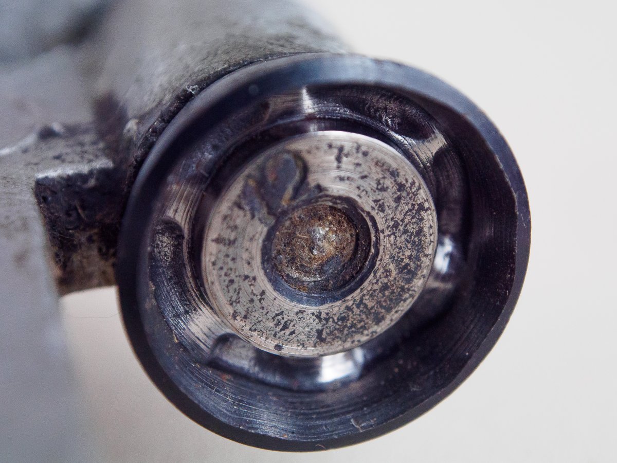

  25. Atmel
    Atmel Leutnant
    3.347
    Ото потому я их больше не беру. Из сотни 70 после первых посрелух в мусорку уходит.
  26. amitnik
    amitnik Leutnant
    1.610
    Київ
    Хлопці, годі вже мене лякати.
    Ось гільза із середини. На що саме тре дивитись?
