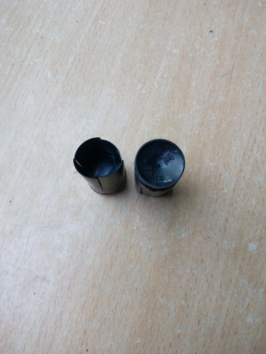

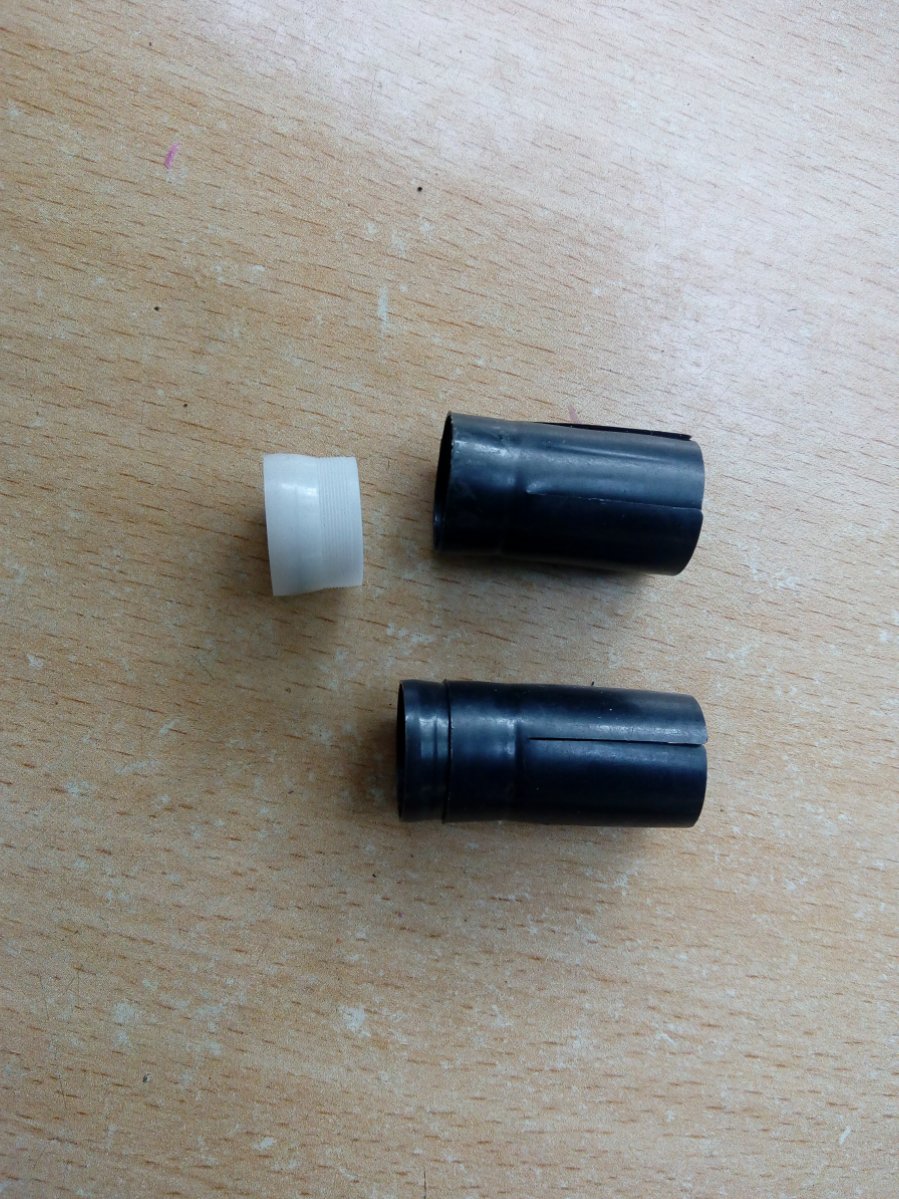

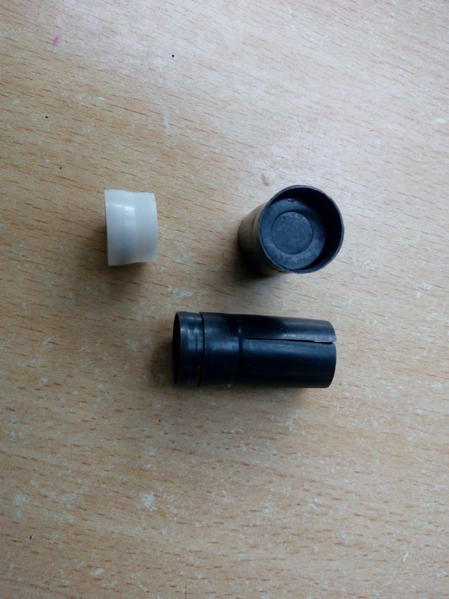

    Вы лучше поведайте что это за пыжконтей?

    Знакомый ПК!
    Я, правда, ним не пользовался. Знаю только что старый советский. Взял сотню или две по случаю, пока так и валяются. Думается что современные ПК будут получше.

    Думаю обычные пк. Заряжайте и стреляйте. Какая разница для дроби. Только одно - они могут быть по латунную гильзу а не пластик. Проверьте посадку в гильзу перед снаряжением.
