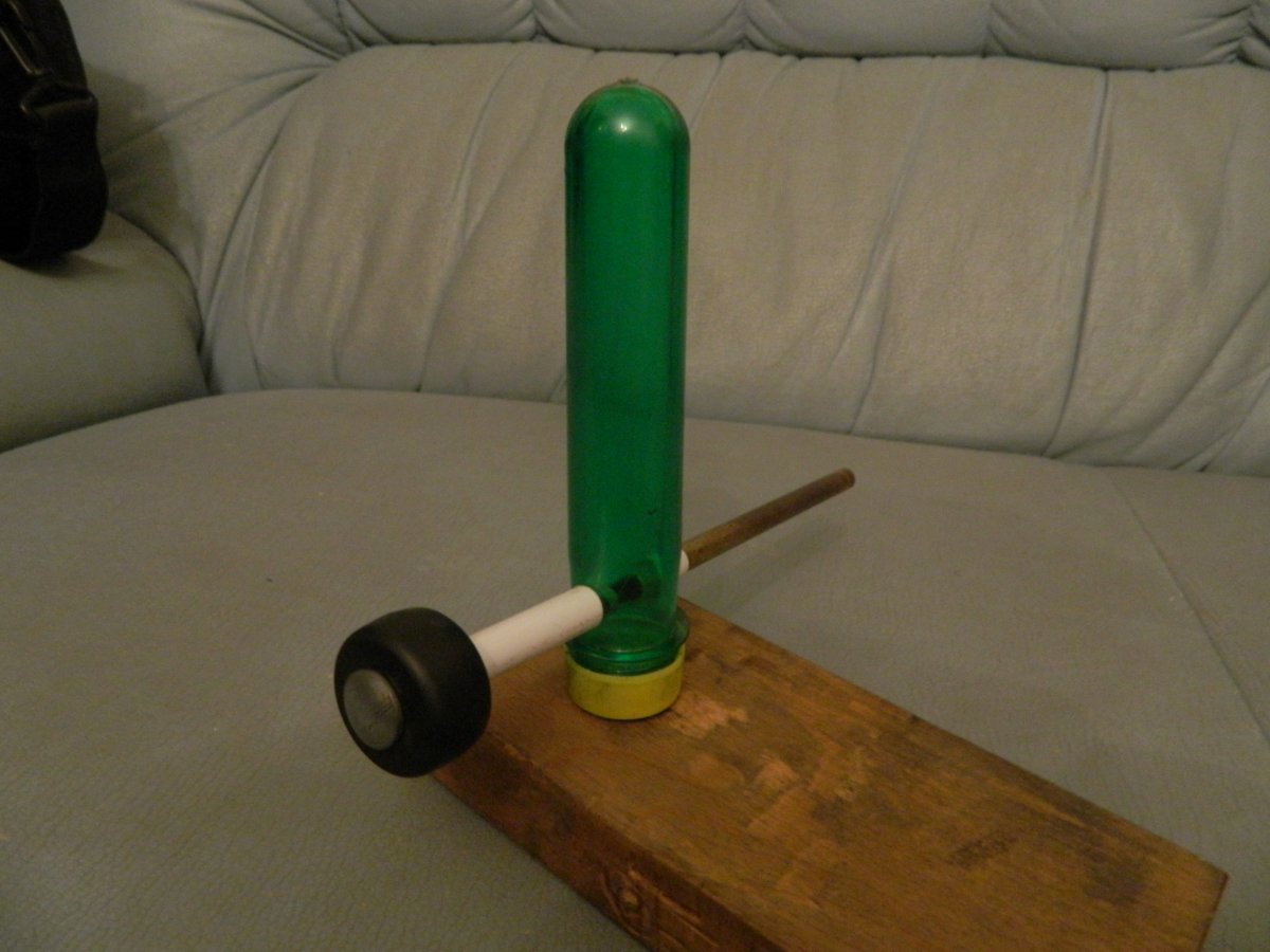

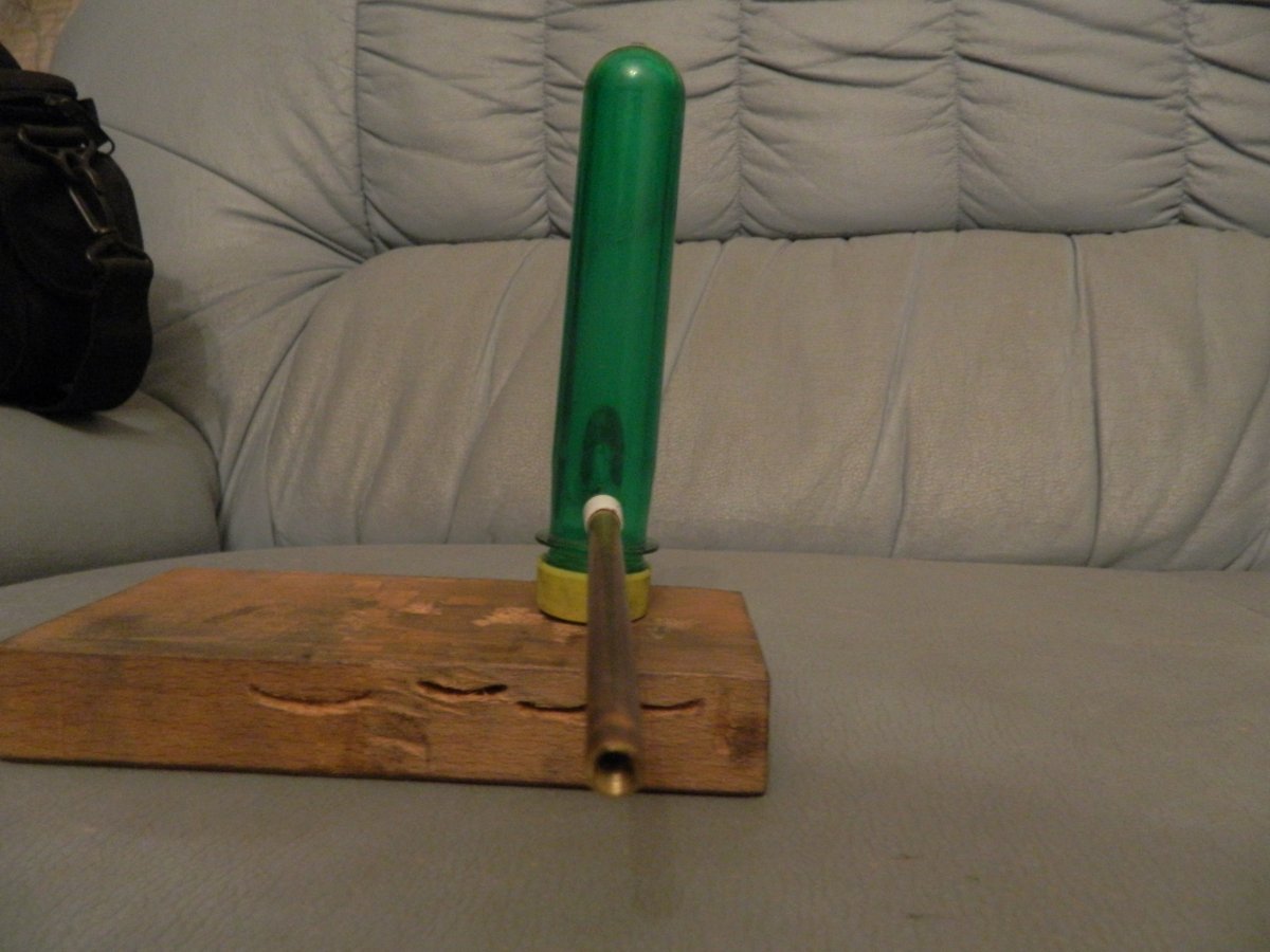

    Поділюсь досвідом дуже корисна річ триклер виготовив товариш pcool вишло 300 грн вже використовув з круком. все працює

    а який діаметр трубки і чи нормально буде пластинчатий порох сипати?

    дві трубки 30 і 7 мм товщина стінки 1мм. пробував на нобелі - працює, головне щоби пластинка не забивалась в меншій трубці.
    Кому цікаво подивіться тут чоловік все детально показує з можливими варіантами

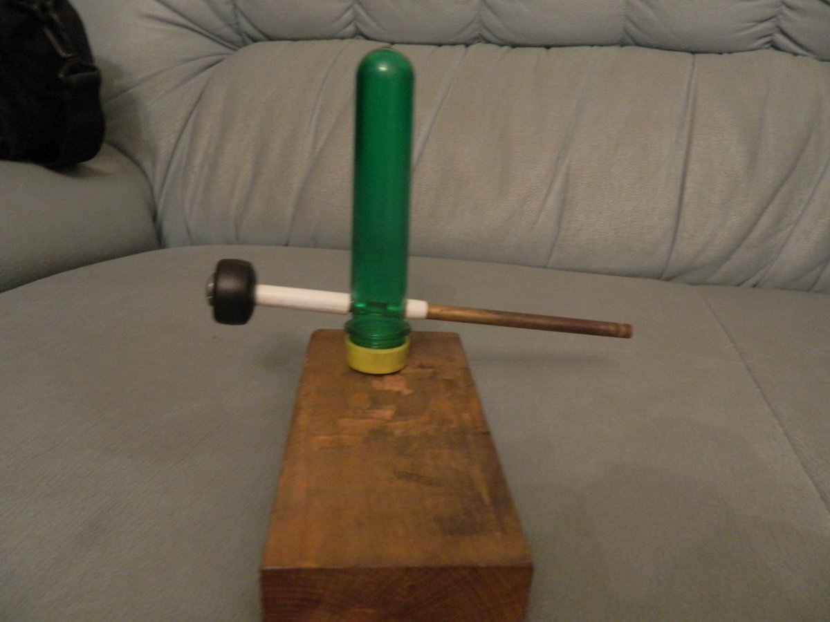

    может не очень красиво, но все работает и себистоимость 30-35 грн + 1 час времени.
    1. заготовка пет бутылки - 5 грн
    2. трубочка внутренний диаметр 6 мм безшовная 15 - 20 см (я взял на рынке от сливного бочка, можно любую другую) - 10 грн
    3. сайленблок от жигулей - ручка крутилка - 10 грн
    4. корпус авторучки как фиксатор - бесплатно.
    5. мечик - нарезать резьбу внутри, что-бы сыпало как захочешь, хоть по крупинке, и с обратной стороны для крепления ручки.
    6. напильник - проточить желобок в трубке.
    Majestic, Gatling333, Hamer2109 та ще 1-му подобається це.
