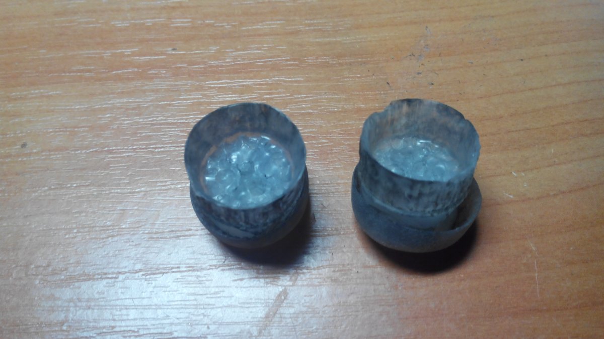

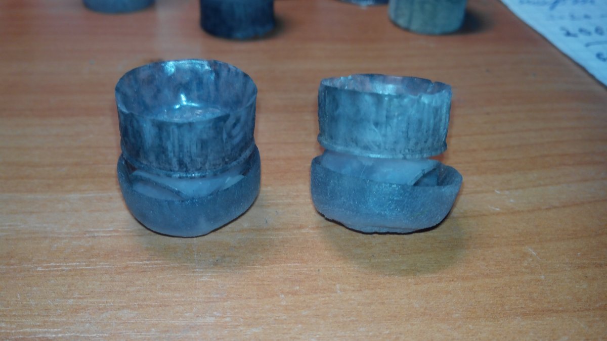

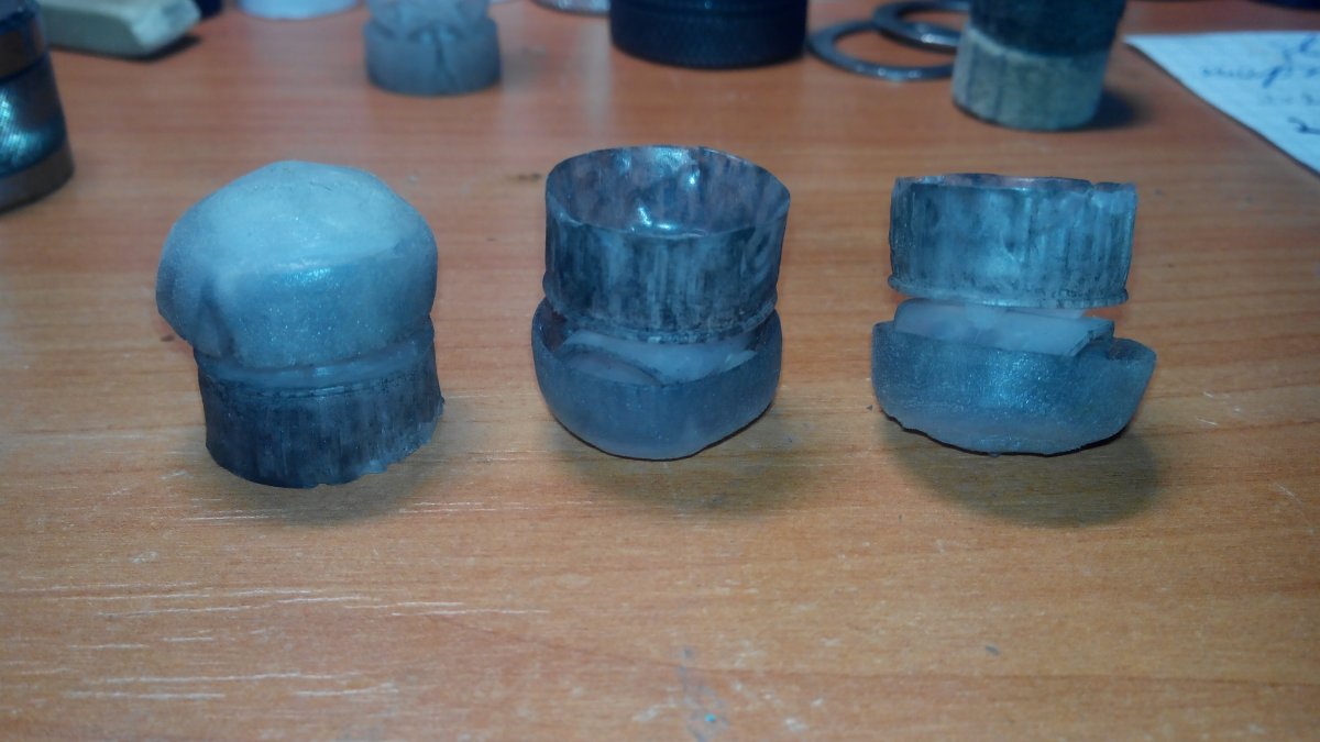

    Вот кину пару фоток ПК BRB18 которые собрал после отстрела...
    Не могу понять что их заставило так вывернутся со стороны пороха. Аналогичные ПК отечественные куда целее.
    Замечу, что навеска пороха 206s была от 1.65 до 1.7 гр. И дроби : 32, 34,35, и 36 грамм. Закрывал как звездой так и закруткой.

    Вот тебе и хваленный гуаланди :D. Скорее всего он зацепился за закраину патронника или же слишком мягкий. Вы же стреляет 70 патроном с 76 патронника. Возможен зацеп, но скорее всего это мягкость.

    Я нашёл три ПК из пяти . и все три одинаково вывернуты. Следов зацепа не видно. Да и вывернуло же их со стороны пороха, а не где дробь была.
    Так что что то не так пошло.
    Зато BRG17 ПК хорошо себя показал во всех тестах. И раскрывается хорошо и не деформируется.

    Odessa
    Одна сторона пластика поджарилась и распухла а другая осталась холодной. Распухший пластик и вывернул на изнанку обтюратор после выходе из ствола. Вы же инженер, должны были сами догадаться какая была проделана работа по подбору состава пластика и оптимальной толщины;). Даже не надо быть Василием, чтоб понять полезность этого явления: контейнер за счёт стреловидности будет чётко удерживать направление и выпустит всю дробь строго вперёд даже если лепестки не раскрыты. Респект и уважуха производителю:smile_6:.

    Про стреловидность не понял.
    Вы хотели сказать, что после выстрела этот ПК поворачивается задом наперед? И про лепестки не понял. Ведь их у био ПК нет.
    Могу только сказать что все три упали в метре от мишени и траэкторию я успевал глазами увидеть. Она была строго по направлению к мишени.

    ООО дошло. Если бы это было правдой то это был бы контейнер ближнего боя который делает широкую осыпь. А судя по отзыву осыпь самая лучшая с этим пк, так что там что то другое. Да и не будет он выпускать дробь строго вперёд а в стороны - потому что будет донышко стакана наружу дробь выдавливать - а дробь будет разлетаться в стороны в отличии от обычного лепесткового пк который просто тормозится воздухом и как следствие отстает от снопа дроби.
