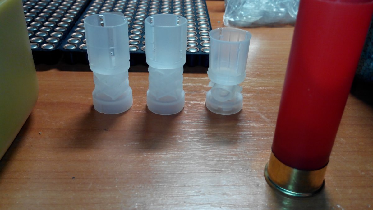

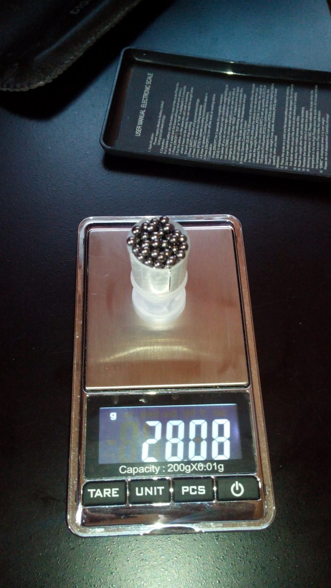

    Пришли сегодня комплектующие и меня беспокоят ПК гуаланди.
    Они как то свободно заходят в новую гильзу Нобель. А на биопыже и вовсе на манжетах насечки... Я озадачен.
    Но ещё больше интересует другой вопрос: в ПК влазит максимум 28 грамм дроби , тогда почему его все продают с пометкой - для дроби 36 грамм????
    Речь идёт о ПК гуаланди - BRB18 и BRG17
    Кстати дробь у Влада очень хорошего качества, особенно мне нравится её твердость. Так что рекомендую.
    Останнє редагування: 11 лип 2017
  23. Atmel
    Atmel Leutnant
    3.347
    К выше написанному посту - с навеской дроби разобрался и с самими ПК тоже.

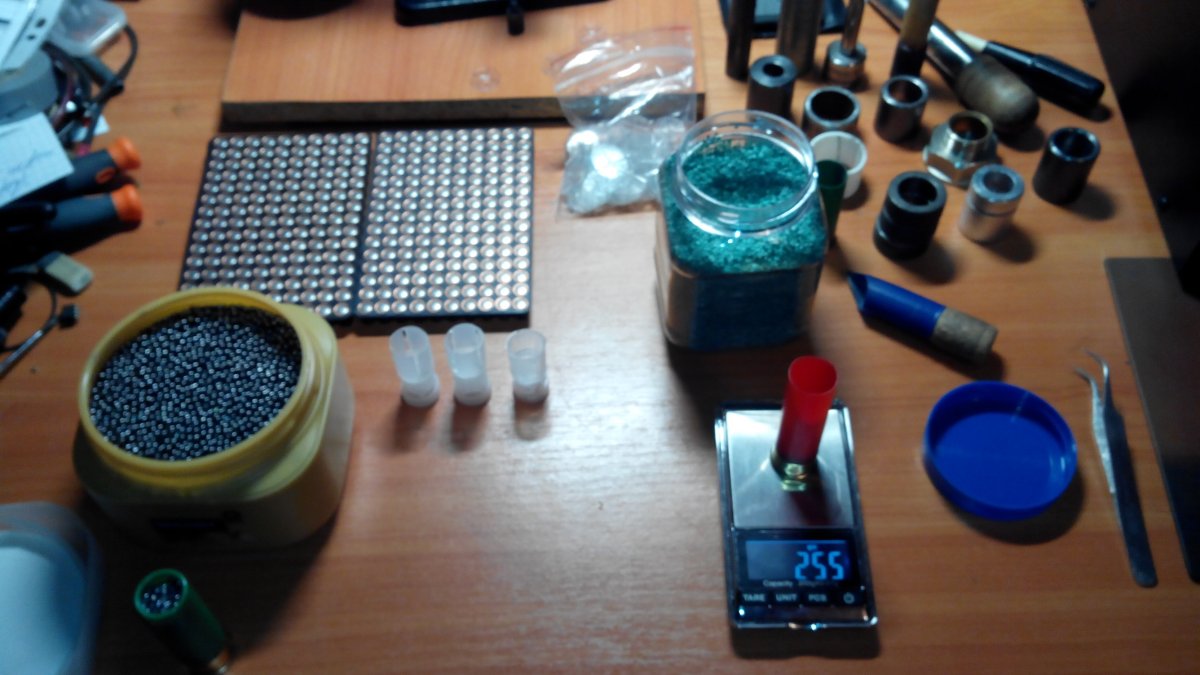

    Сезон снаряжения дробовых патронов для охоты на перо у меня начался.
    Красные гильзы пошли с пк BRG17, зелёные с BRB18. Дроби 36 грамм кладу и пороха 206S сыплю 25.5гран (1.66 грамм). Так же пойдут в дело отечественные ПК на 28 и 30 гр по 30 и 32 грамма дроби соответсвенно с порохом крук навеской 2.1 и 2.2 грамм, но упакую уже в б.у гильзы с 686 капсюлем. Закрываю закруткой используя стекляную прокладку на дробь. Ну и часть патронов будет на войлоке, но это уже другая история.
