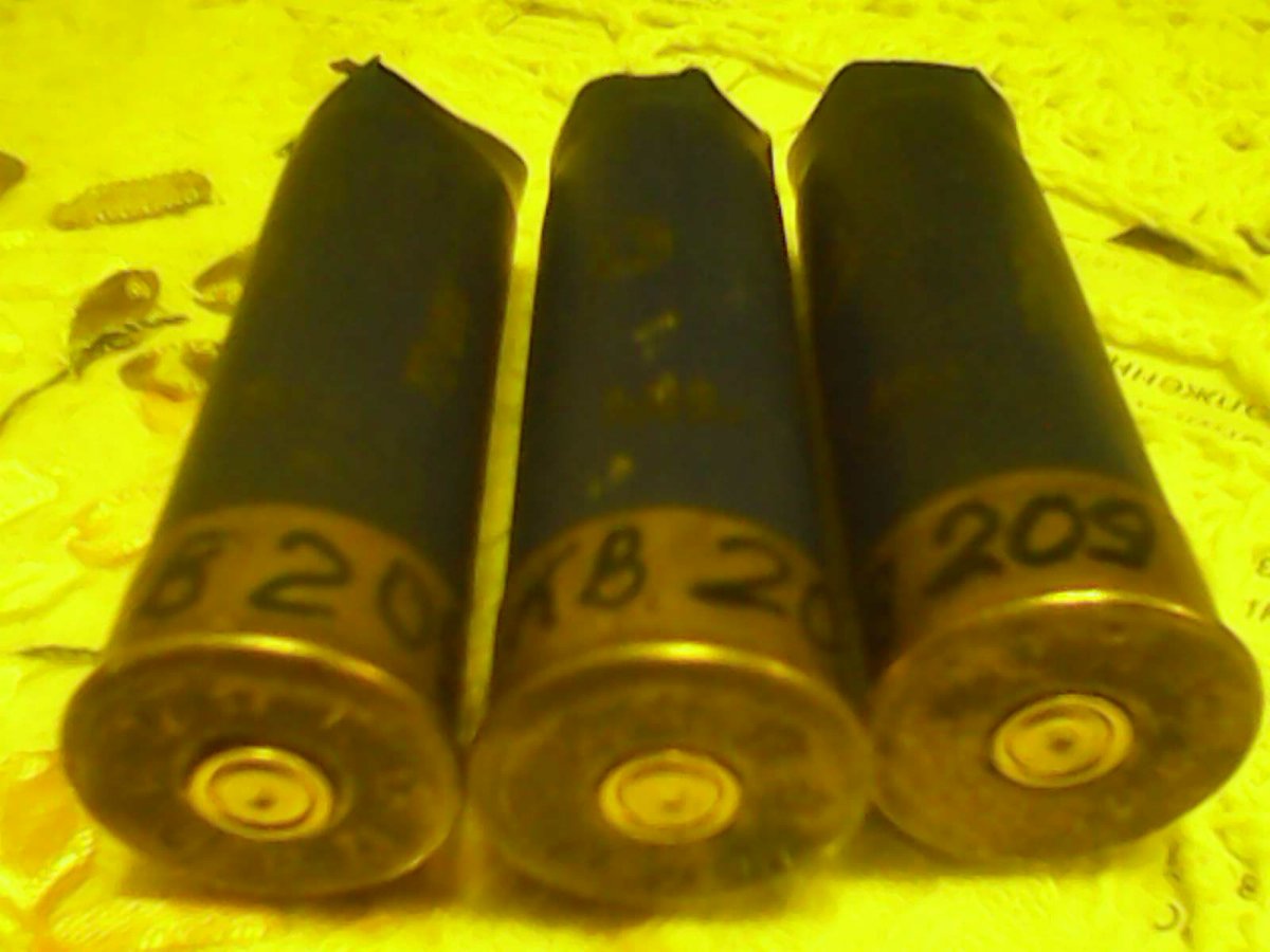

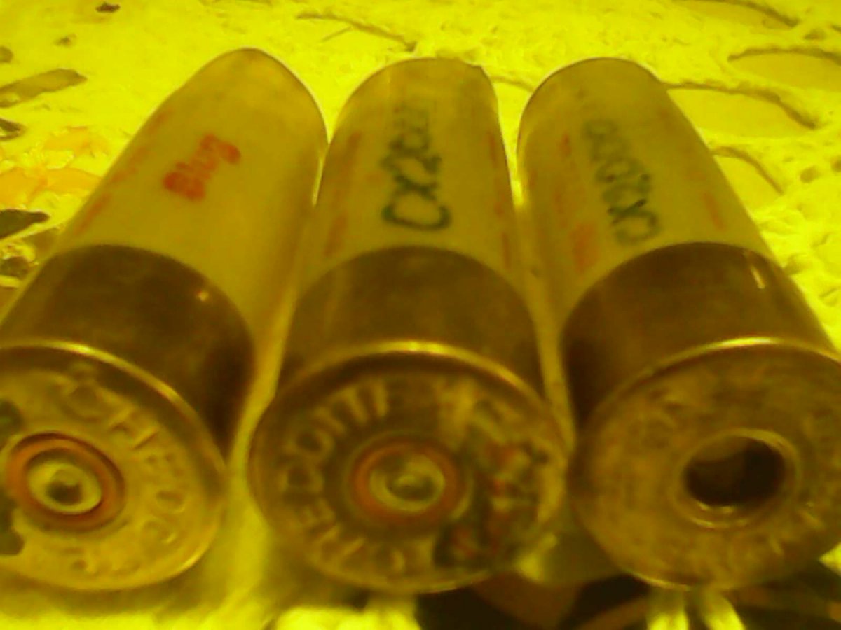

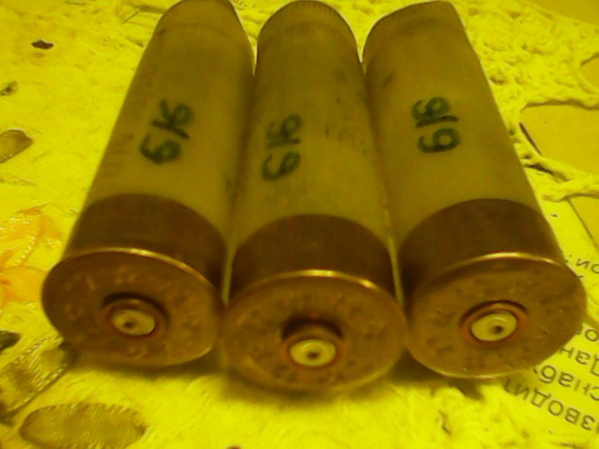

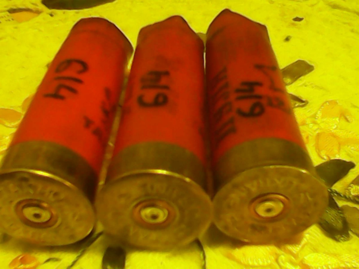

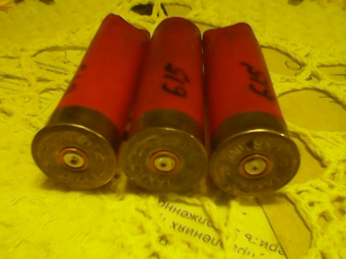

    Сегодня наконец-то удалось попасть на полигон. Из полезного - протестил капсюля Фиоччи из новых серий(медный корпус).
    Патрон собрал так же, как и при тесте Нобелей: 1.5г пороха Нобель AS, пуля подкалиберная Лиман 30г.
    Результат на фотках.
    614 - капсюль выглядит абсолютно правильно, никаких следов превышения давления.
    615 - есть отпечаток, едва заметный но есть.
    616 - всё так же как у 615, но капсюль начал выпрессовываться из гнезда. В чем причина - или недостаточно плотно держался в этом виде гильз, или давление реально выше. Но по степени деформации мембраны можно сказать, что разница с 615 на грани погрешности, 615 щт 614 отличается значительно сильнее.
    КВ209... Незначительно выпрессовался из гнезда, но сама кнопка не выдута. Такое впечатление, что там "броня" толще чем на Фиоччи.
    Ещё был СХ2000, но на одном из патронов капсюль полностью демонтировался и я его так и не нашёл. Придётся перестрелять. Купить СХ1000, СХ50 и перестрелять в одинаковых условиях все виды Чеддитов.
    Общий вывод по Фиоччи - годные капсюля. Точно не хуже Нобелевских.
