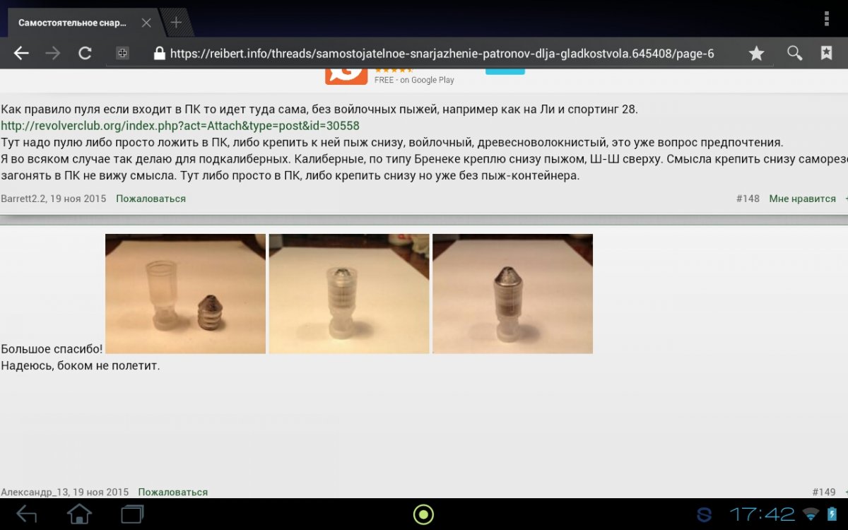

    Вот, на 6-й странице данной темы.
    Наверное, надо выкинуть эту пулелейку, неспроста мне её уже юзанную продали, видать не гут.
    Да, в Сайге коробчатый магазин, пуля в капсюль не смотрит.

    Так это похоже пуля для насадок "парадокс" 16калибра. Может переворачиваться в полёте. Ей бы что-то лёгкое сзади прикрутить как на фирменной бренеке и будет счастье.

    28 калибра для двадцаточки. На 7-й странице фотка, как я пыж 28-й пришурупил.
    Пока не знаю, как её в гильзу паковать. Разве что найти подходящий контейнер, и звездой.
