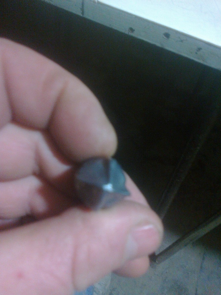

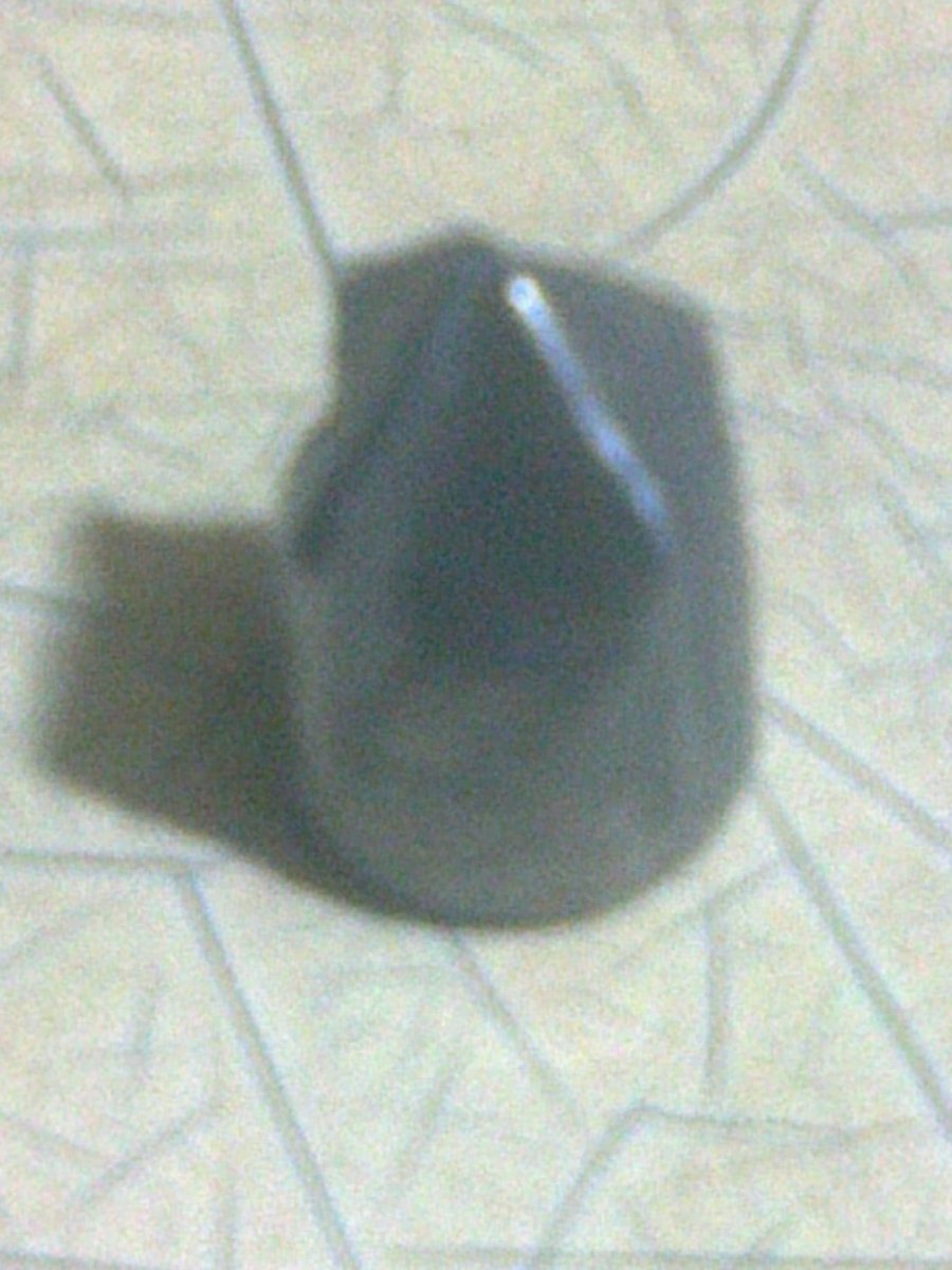

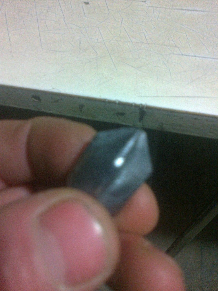

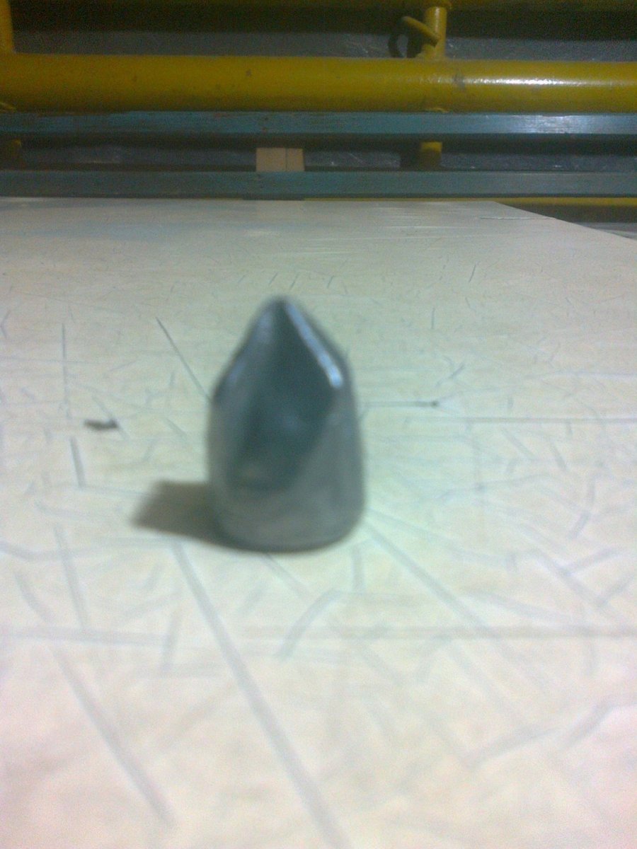

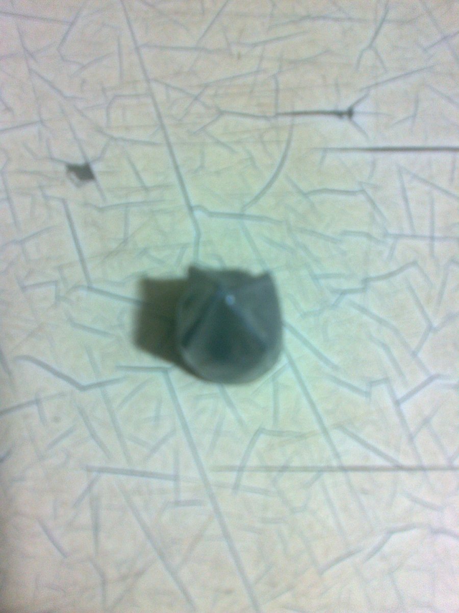

    Что за пуля 16кал подкалиберная ? Летить далеко и точно 28гр
