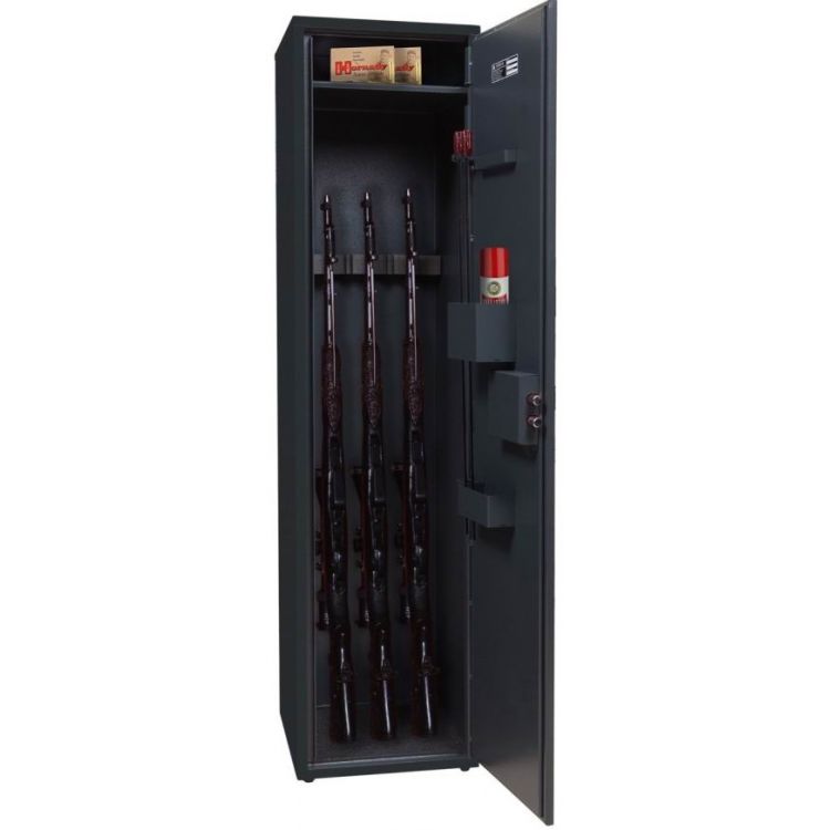

    Передивлялися з другом ціни на сейфи 2 тижні тому, й там було приблизно 6000грн+ для сейфу на 3+ одиниці й з розмірами від 1300*250*250, нащо він сказав "я сам тобі зварю з металу дешевше"
    Мені дуже не подобається формулювання по типу
    мені здається коли в дозвільній чекають чек чи фото сейфу, в них можуть бути питання по саморобному сейфу (а як ти їм доведешь що в тебе стінка там 2мм?).
    При цьому навіть тут на форумі я бачив саморобки. Поясніть хто робив й реєстрував такі сейфи, чи дешевші/краще за ті ж гроші? Які проблеми чи питання можуть бути від дозвільної?
    Про вимогу до сейфу, одні пишуть таке
    Але мені більше сподобалися оці пояснення https://xn--e1aiwo9a.xn--j1amh/ua/s...onsultaciya-vid-yuridichnogo-centru-precedent
    Там доречно вказані приклади для працівниками правоохоронних органів - 3 мм стінки, два замки, кріплення сейфу для полу.
    Для цивільних вже немає норми про сигналізацію й кріплення сейфу.

    Сейф не повинен бути сертифікований,він може бути і саморобним,головне,щоб він був обладнаним внутрішнім запираючим механізмом.По питанню закріплення,теж конкретики не має,в інструкції сказано,що сейф має бути надійно закріплений,а чи до стіни,чи до підлоги,чи ланцюгом до батареї,власник сам визначає надійність закріплення.З повагою

    Закреплять его ненужно это только для работников гос органов.
    Уменя лично просто посмотрели, что он есть и все, никаких чеков и т.д. Так что если можете сварить сами то делайте.

    А ще не вимагається саме сейф з усіма належними йому якостями, а вимагається шафа металева або обшита металом.

    навіщо їм доводити що товщина стінки 2 мм? До цивільних громадян немає жодних вимог, крім як ви писали:мають зберігатися в металевих ящиках, сейфах, спеціально виготовлених для зберігання зброї. Все інше фантазії дозвільників.

    Сейф на 2 места купил за 1000 гривен примерно, но это было в 2014 году. По сути одно название что это сейф, я его открыть смогу даже отвёрткой просто выгнув тонкий металл со стороны замка, но им всем нравится, никто ничего не сказал. Была идея сделать сейф из нержавеющей стали 4 мм, ресурсы есть, но возник такой же вопрос как отреагируют соответствующие органы при проверке, решил не рисковать, а по факту то действительно был бы сейф. Думаю что можно сделать самому, в случае претензии со стороны проверяющих предложить чтобы они попытались его открыть подручными средствами.

    Камрады - при гладкостволе - не стоит заморачиваться ни толщиной металла ни количеством замков. Был бы сейф. Прикрепить к стене - таки рекомендуют из соображений безопасности, чтоб сейф просто не перевернулся... Как то так...

    вимоги одні й ті ж самі що для гладкого, що для шершавого, зустрічав по селах взагалі відрізок металевої труби 200-300мм з завареним одним кінцем та примітивними круглими дверцятами з іншої на замку навісному і все ок не один десяток років. Собі варив сам сейф: прийшли подивились, спитали чи прикручений? я спитав, де написано, що повинен бути прикручений? питання в них відразу відпали)

    Прикрутити все ж варто інколи, якраз щоб банально не впав... У мене за сантиметрів 30 від сейфу з двома одиницями зброї - акваріум на 500 літрів, і то - не основна причина, основна - щоб оптика при падінні всередині не потрощилась.
