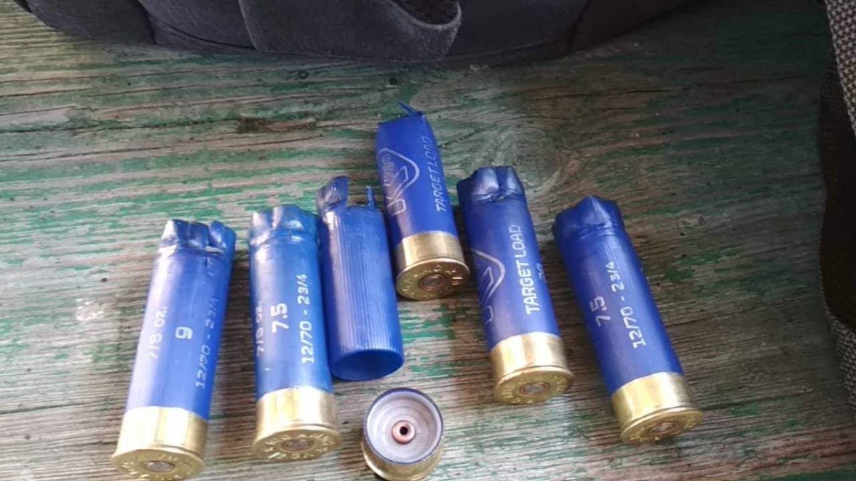

    Гільза Ріо одностріл
    Матриця гаеп

    Судя по фото, после матрицы Gaep гильза идёт в утиль?

    Щось перемудрили.
    Зазвичай, такого не має бути.

    Гаеп обычно реанимирует

    Після гаеп матриці як правило гільза і так в утиль іде, гаеп це не омв.
    Якість гільз упала от і вся загадка.
    Відстрілював в неділю патрони все те саме крім гільзи і все ок, але гільзи були якісні цього разу.

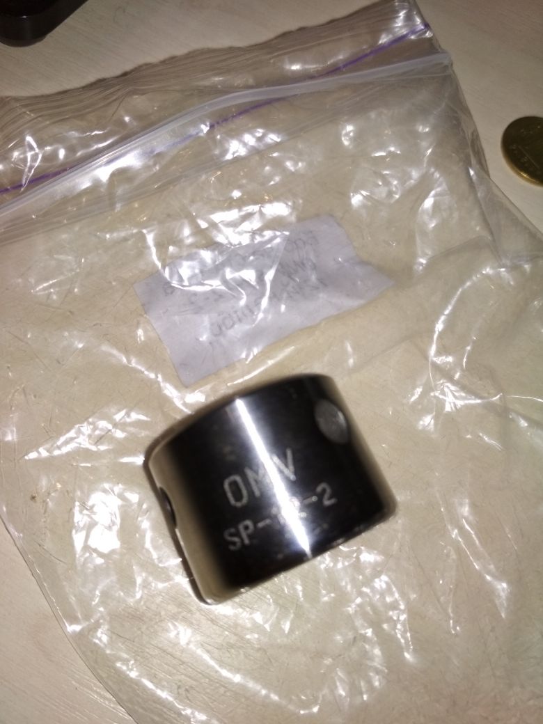

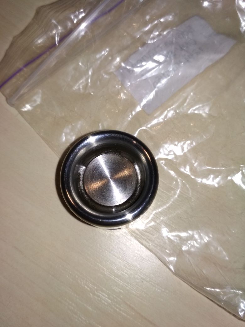

    Так краща і набагато
    Якщо цікавить я замовляв тут
    http://myslyvets.shopium.ua/catalog/
    брав 12cal sp-2 це аналог гаеп бн2

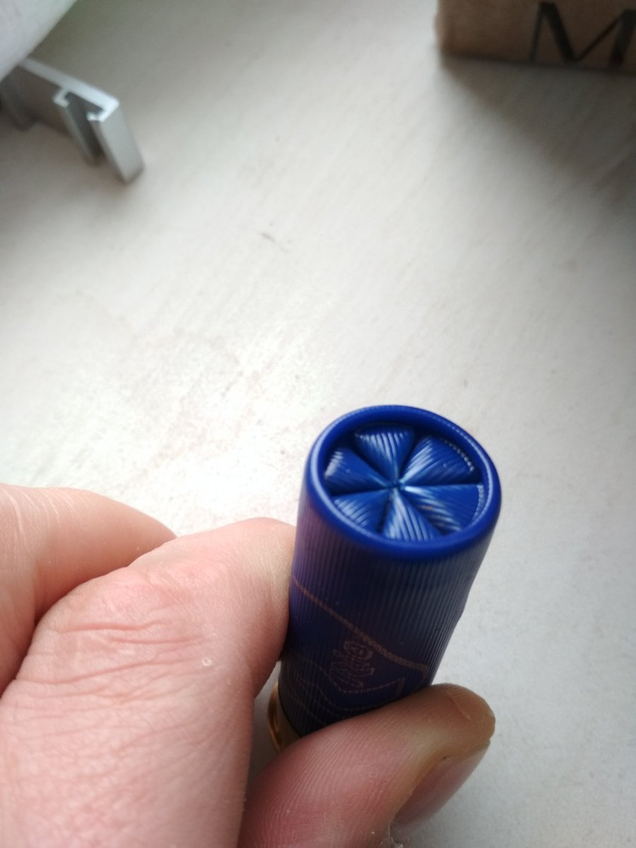

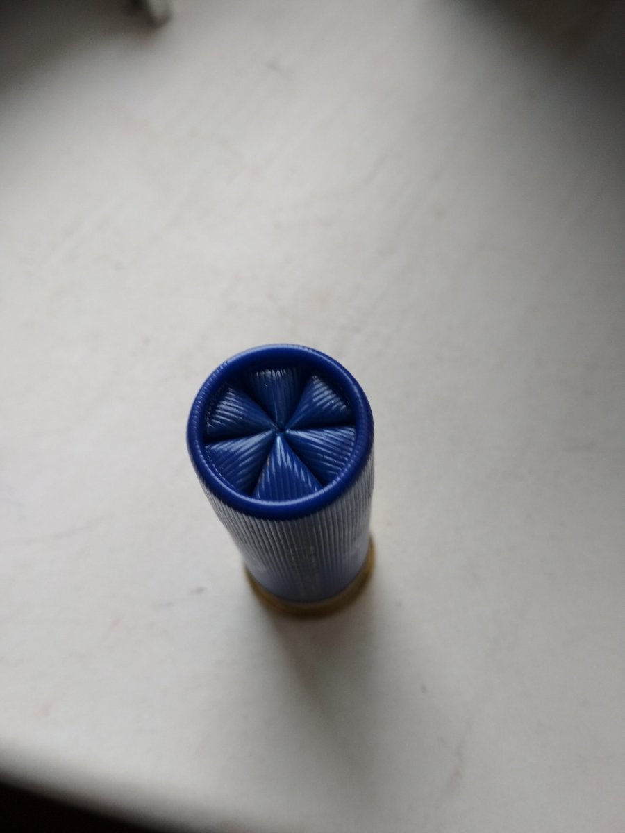

    Будьласка, Ось як крутить це омv закрутив

    Гарно крутить! :smile_15:
    Хочу розібратися: одні й ті ж гільзи, після закрутки матрицями Гаеп, можуть псуватися (як продемонстровано вище в повідомленнях), а після ОМВ такого як правило немає? Вірно?

    Великої статистики в мене поки немає, принаймні на неякісних гільзах ріо омв з 50 шт я викинув одну гільзу за 3 переспоряджання. Після гаїп викинув всі 50шт. Для справедливості на старих ріо в мене хочаб третина гільз після гаїп виживала, зараз нажаль.
