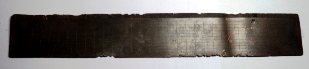

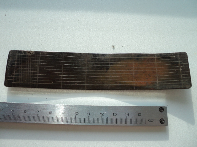

    Вырыл такую линейку, видно, что не фабричного изготовления, хотя сжелана аккуратно. Что-то напоминает. Для чего она?

    :) Напоминает по видимому, знакомый со школы транспортир:
    Назначение по видимому - то же: Определение длины отрезков, измеренных (взятых) с помощью циркуля.

    так и есть - нижняя часть траспортира , остальная часть отрезана. материал должен быть аллюминий

    Низ от транспортира, но видится все таки самопальным и не обрезанным, а изготовленным отдельной "запчастью"

    На мою думку, це - геодезична масштабна лінійка, звичано, саморобна. Тільки цифри не прокреслені. Щось на зразок такої:

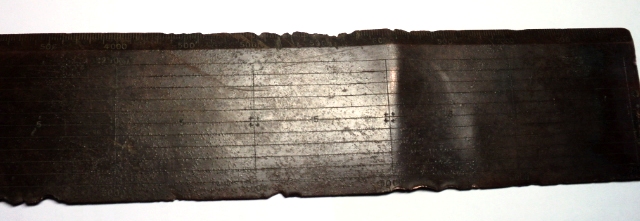

    Материал толстая латунь (толщина 2 мм), подозреваю, что от гильзы. Зачем немцу понадобилось вручную делать нижнюю часть транспортира?

    Думаю, что это не обломок транспортира, и не геодезия - скорее всего артиллерия, наподобии вот такой линейки https://reibert.info/threads/linejka.79254/

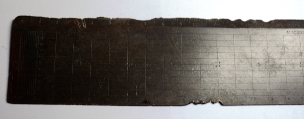

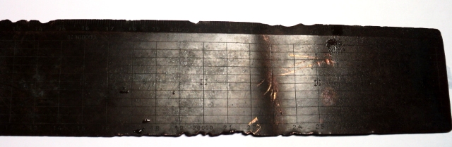

    Власне, одне другому не заважає. Геодезичною лінійкою могли користуватися не тільки військові топографи, але й штабісти, розвідники. Звичайно й артилеристи. Її призначення відстань на поверхні землі виразити на плані або карті у певному масштабі . Або ж у зворотньому порядку. На вашій лінійці, колего sergeyk2, читаються чи не найбільш уживані на топокартах масштаби 1:25000 (в 1см 250 м), 100000 (в 1 см 1000 м), чогось не розгледів масштабу 1:5000 (в 1 см 500 м). Десь понад тридцять років тому, працюючи в геодез. експедиції, переносив на плани виміри саме за допомогою геодез. лінійки. До неї ще треба вимірювач та інструмент, що об'єднує лінійку і транспортир. Правда, ми працювали переважно у масштабі 1:500 (в 1 см 5 м) - це у міській забудові. Звичайно, виміри отримували за допомогою теодоліту. Тепер прогрес у геодезії іде стрімкими темпами, поверхню вимірюють за допомогою тахеомерів. Ото ж така лінійка стала вже анахронізмом і великою рідкістю.

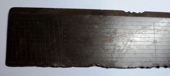

    Мы такой линейкой пользовались для топографии и расчета корректур и называется она ХОРДОУГЛОМЕР. Такая линейка обязательный атрибут командирской сумки каждого артиллериста.

    Это все понятно. Зачем ее вручную делать? Она же не точная будет, такого намерять можно.

    Делали от безысходности. Такие вещи всегда дефицит. Даже сейчас их не хватает, а что говорить про войну.

    ЛИНЕЙКА ВЕРТИКАЛЬНОГО МАСШТАБА!!!

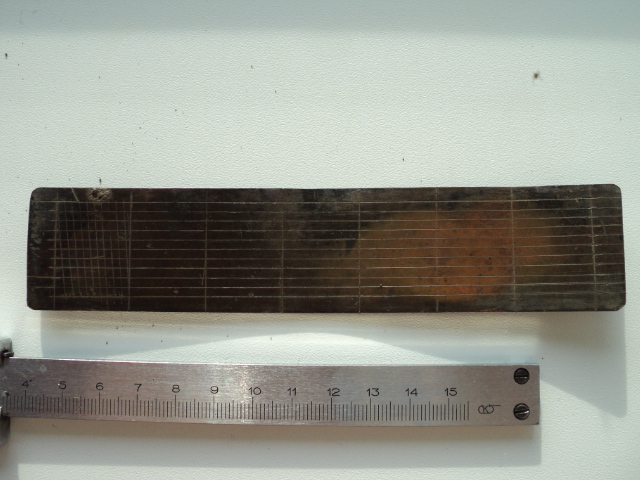

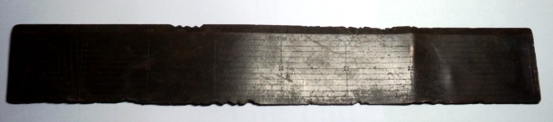

    Вот такая фабричная попалась, чем-то похожа на самопальную.
