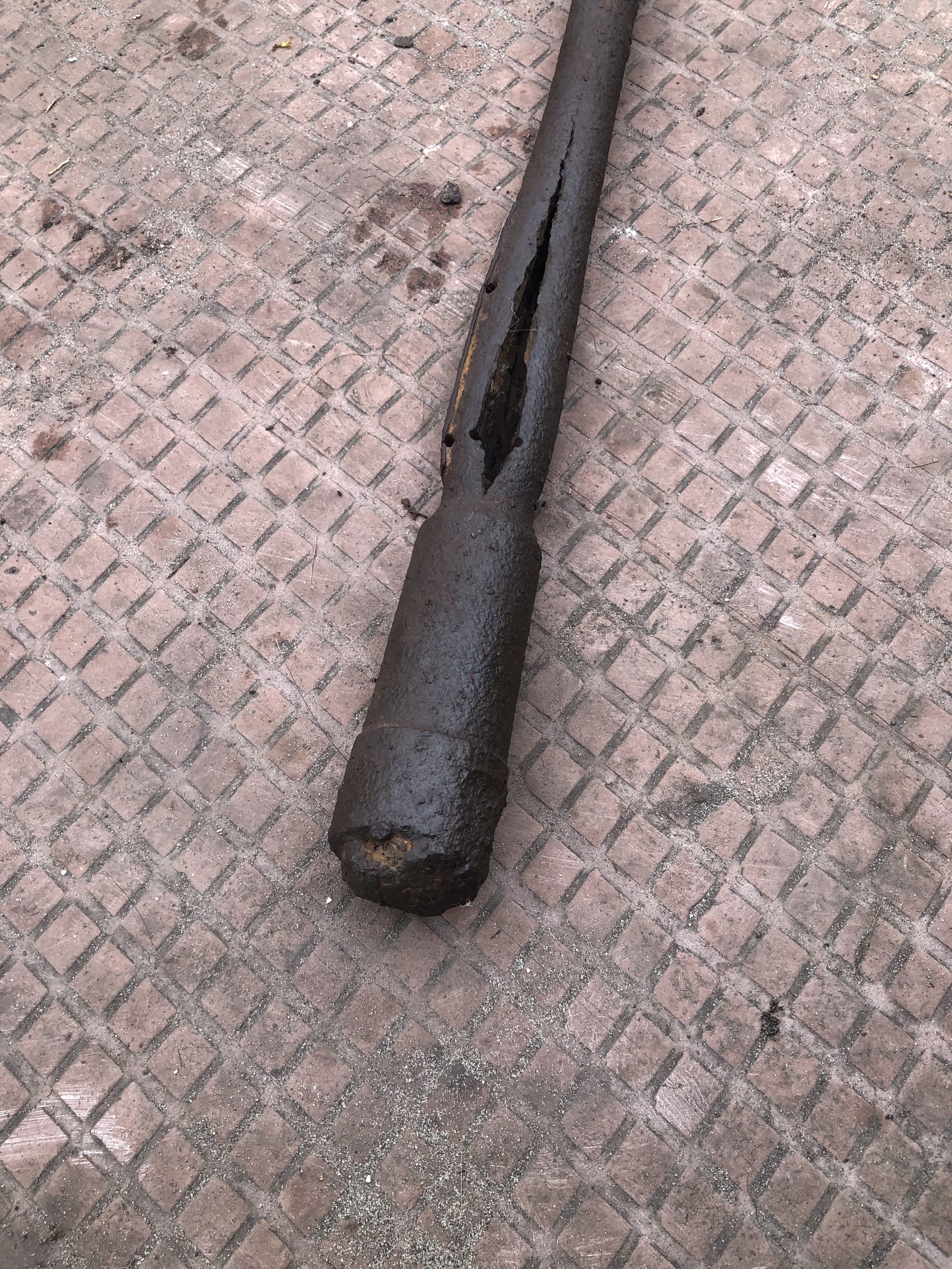

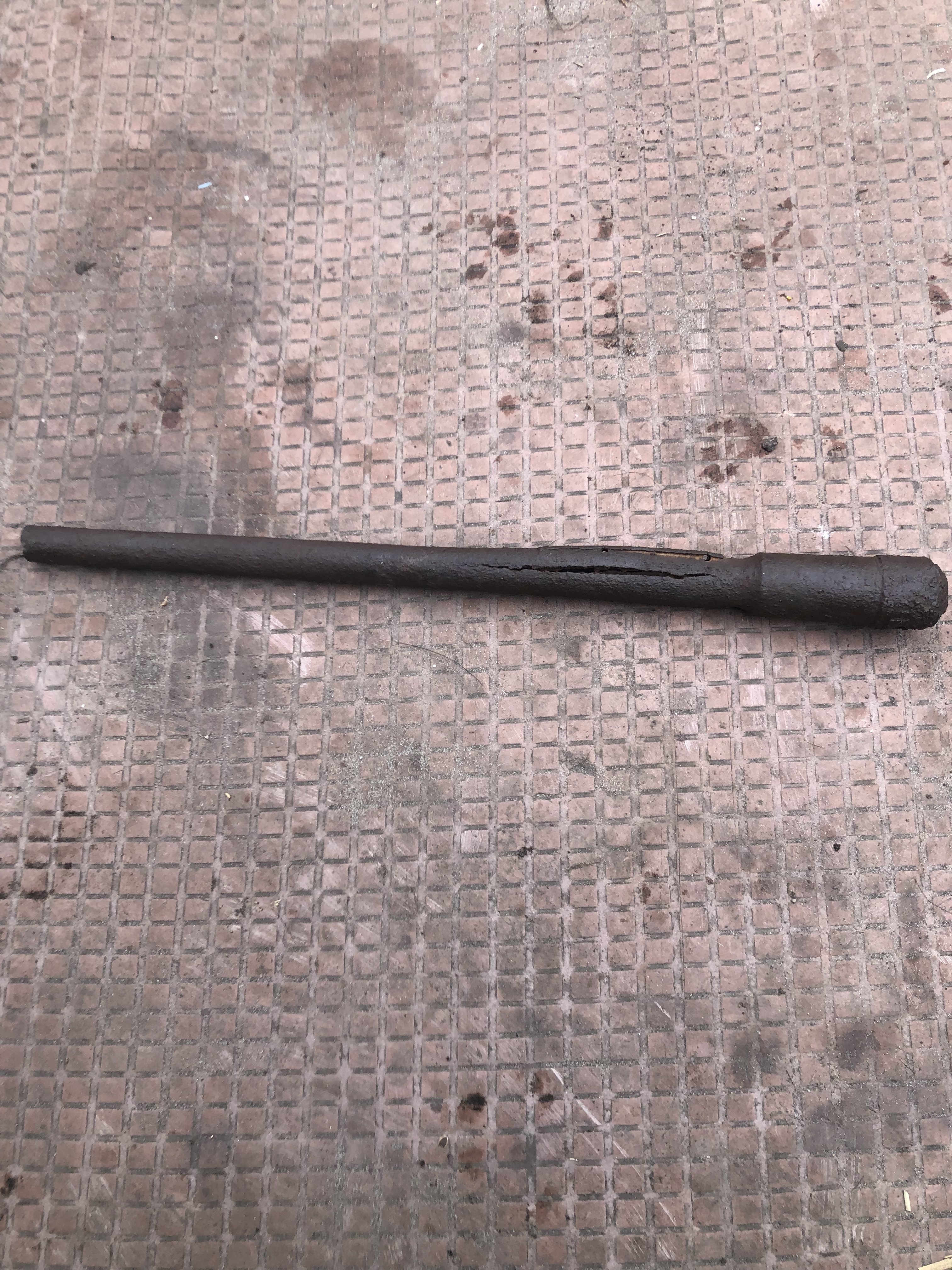

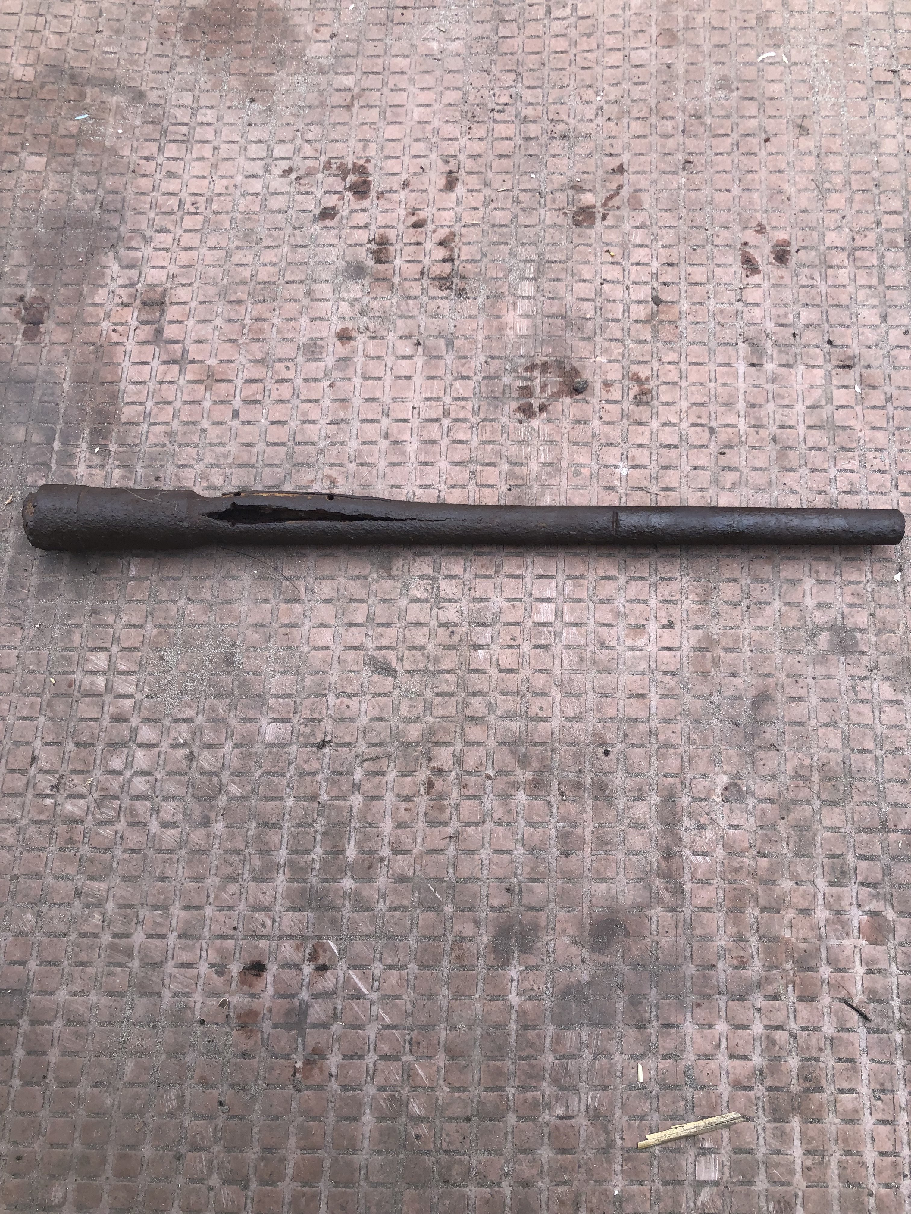

    IMG_9832.jpeg IMG_9833.jpeg IMG_9834.jpeg IMG_9833.jpeg Доброго.
    Слышал пару раз истории с завариванием задней части ствола в переделку самопала или поджиги , по разному ее называли. Но вижу такое впервые. Разрыв впечатлил. Как нужно было забить заряд шоб так рвануло ….
    Была история шо парню пальцы оторвало от подобного.
    Вопрос возник по стволику. Вроде ВМ. Была база под штифты. Поздние советы, или царская?

    ...не "как" а ЧЕМ
    скорее всего - головками от спичек
    З.ЬІ. ...сера спичек - бризантная взрьівчатка, в количестве способна еще не такие "чудесА"
    и при забивАнии пули - расплЮщили ее внутри ствола...
    имхо..., встречал такое...
    :);):beer:
    З.ЬІ.ЬІ. ...если почистить толстое место - вьілезет год, завод и номер винтовки...

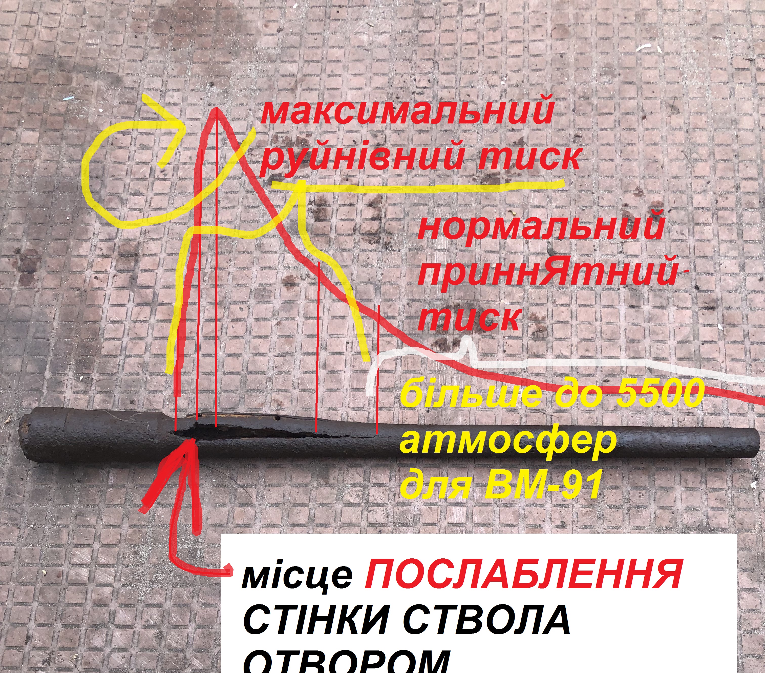

    яб сказав простими словами .....де прослаба, там і рве....значить у стволі було щось міцніше ніж прорватись газам через бочину:D

    ...там отвір (затравочний) ...
