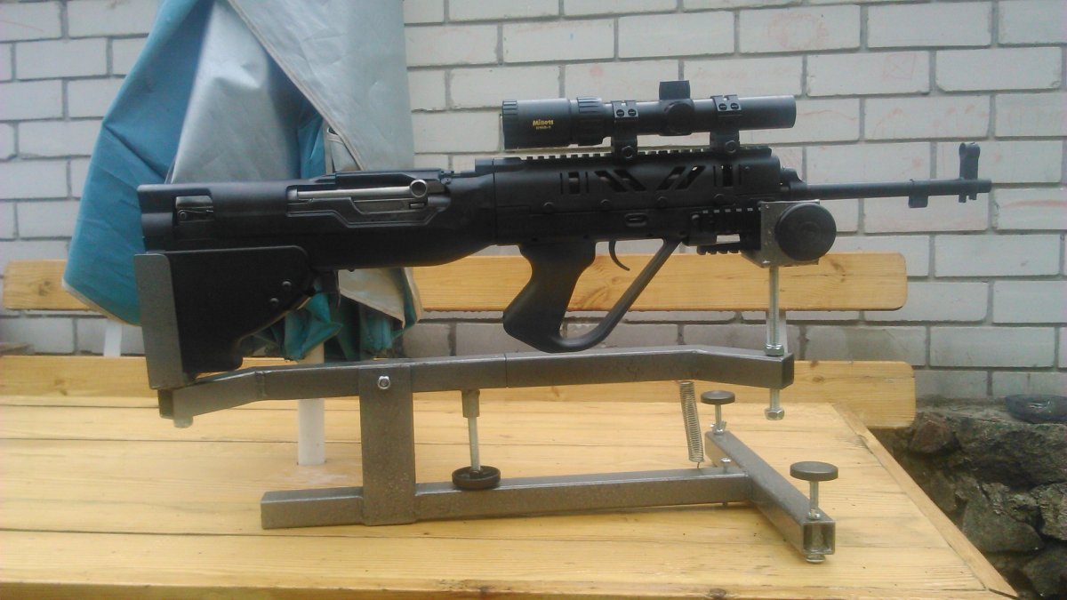

  3. Hamer2109
    Hamer2109 Hauptmann
    2.976
    УкраЇна-Центр
    p1010002.jpg осьось
    Кіла2013, deserter, Бек та 3 іншим подобається це.
  4. Moidodyr
    Moidodyr Stabsfeldwebel
    1.270
    Солидно! Можно даже сказать монументально. Задняя опора тоже поднимается или высота фиксированная?
  5. Hamer2109
    Hamer2109 Hauptmann
    2.976
    УкраЇна-Центр
    Фото зкомунизджено з кацапського сайту Старий Слон. В якості задньої опори виступає опорна подушка прикладу. Збираюся собі такий зробити, як тільки матеріалу назбираю. Розмір 700х500 мм швейлер 10. Зпереду донкрат.
    deserter подобається це.
  6. Briter
    Briter Oberleutnant
    1.549
    Lviv
    сразу зачмырю домкрат-трапецию,для передней опоры,он вообще не жесткий в поперечном направлении,впрочем,как и в продольном.Это помогает ему самоустанавливаться при подьеме автомобиля,но в данном случае это минус.Передняя должна быть вообще пеньком,а задней регулируют.Так проще и дешевле.

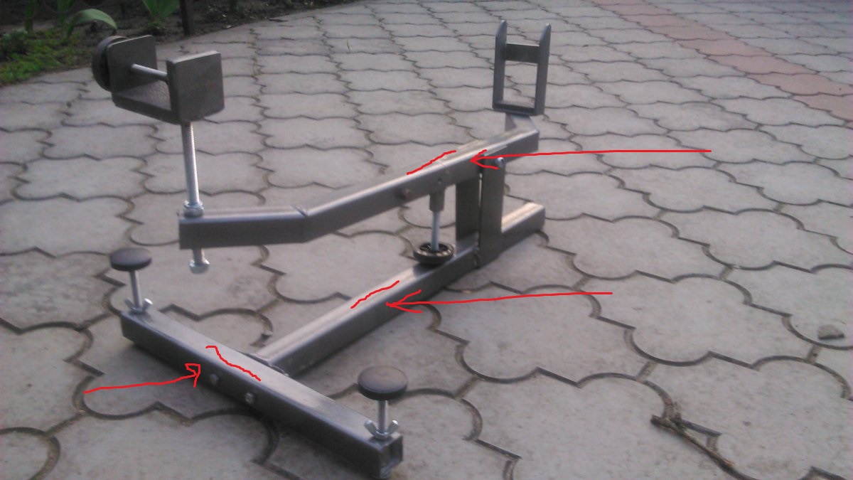

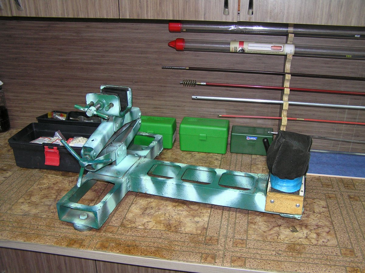

    Тема популярности не набрала, но станок я сварганил.
    Выношу на обсуждение свою первую версию станка. Прошу пинать нещадно, т.к. только в критике рождается истина.
    MARYAN, Бек, Briter та ще 1-му подобається це.
  8. Briter
    Briter Oberleutnant
    1.549
    Lviv
    Чего Вас пинать-сделанное из старого фотоувеличителя устройство-уже большой плюс,то,что не жесткое и слишком высокое-минус,Ложа для дерева только для трехлинейки,ружбайку с красивой деревяхой я туда не положу.Вы наверняка видели заводские устройства,вот к этому и стремитесь.
  9. Moidodyr
    1.270
    Спасибо за отзыв. Ниже не получается, т.к. не влазит АКМ с длинным магазином. Ложе металлический полухомут, обтянутый резиной, свершу одет утеплитель для труб. Царапать не должно. В планах - кожа с песком или гречневой шелухой.

    Первый станок который я изготовил был на основе домкрата ,но как показала практика имеется люфт и его себестоимость велика.
    По этому был разработан станок который подходит ко всем типам ружей и карабинов.
    Данный станок имеет регулировку как по плоскости так и по высоте и длине оружия.

  13. Briter
    Briter Oberleutnant
    1.549
    Lviv
    На мой взгляд слишком длинная консоль спереди и не нужный упор приклада сзади,там плечо стрелка должно быть,а не железяка.

  16. Briter
    Briter Oberleutnant
    1.549
    Lviv
    для чистки вопросов нет,для пристрелки есть влияние отдачи,именно подвижного плечевого упора,кстати,в Вашем станке бенелли полуавтомат не перезарядится,там действует момент отдачи,а не газоотвод.А то,что находятся клиенты-хорошо,это деньги на развитие и улучшение продукции,чего и желаю.Попробуйте сделать тот упор откидным,это не дорого.
