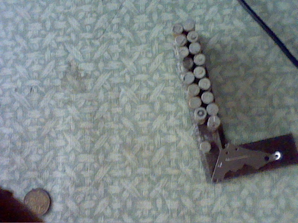

    Как то сделал из 8-ми винтов.
    Эффективность не очень...
    С уважением.
