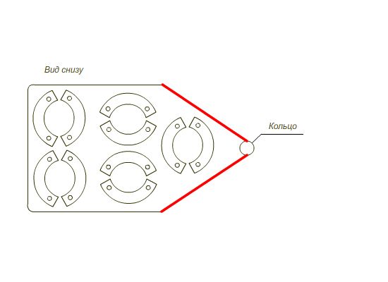

    Предлагаю свою схему поискового магнита построенного на пластинах от харда. Он предназначен для прочесывания рек и озер. У самого руки пока не доходят сделать мож кого заинтерисует. Красными линиями обозначены края пластины которые надо заточить, это для чтобы срезать водоросли по дну либо камыш.

    Если сделать легкий по дну будет идти как блесна,ребром меж водорослями.и заточен он должен быть как коса чтоб чтото резать.Без обид,сугубо личное мнение.;)

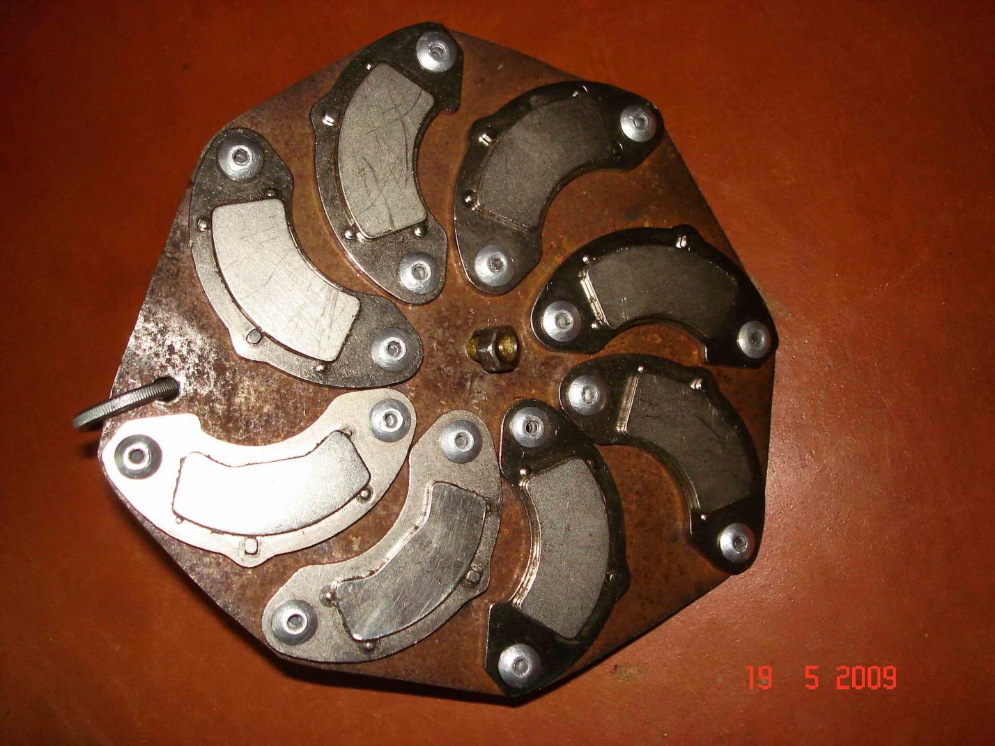

    вот мое рукоблудие. Хотел сделать красиво, четко по кругу. Но делал товарищ и я не стал на него наезжать за некую кривизну.
    Как показал опыт использование магнита как волока неоправдано. прилипнет только мелочь. На свою поделку вешал вилку от МТ. висит. Если же тяну плашмя-съезжает. Так что: ТОЛЬКО перпендикулярно.

    Кто-нибудь уже пробывал испытать свои творения в деле?:)

    Хорошая конструкция, надо взять на вооружение! :smile_12:

    Magoll,а заклёпки выдержат прилипание к большому железу и потом подём..?Магниты не оторвутся от основы.
  18. Magoll
    Magoll Stabsfeldwebel
    2.222
    Х
    я думаю, что не оторвутся. смотри: у меня 8 магнитов. Танки подымать девайсом не думаю, тоесть полезная нагрузка ну до 20 кг. делим на 8 , делим на 2 ( ибо 2 места крепления). То есть на каждую заклепку не много уж и приходится. Даже учитывая импульсные нагрузки...Не думаю, что оборвуться. В кранем случае-посадить на болтики.

    Magoll,спрашиваю,так как имел дело с заклёпками,просто жаль будет тех магнитов которые могут оторваться.ИМХО.
  20. Magoll
    2.222
    Х
    да я понял..честно говоря сам изначально делать под болт. Но товарищ вызвался делать и с делал как считал нужным. Думаю, что стоит подстраховаться и сделать надежнее.

    Я бы магниты так не крепил, их нужно залить эпоксидкой или свинцом заподлицо с поверхностью магнитов. Магниты сидят на этих железках на клею, я разобрал около 15 винтов и это только на первый взгляд кажется, что они приклеены мёртво. потдеваешь их маленькой и остро заточенной плоской отвёрткой и они отлетают на раз! И как этот клей поведёт себя в воде никто не знает, но скажу точно, что при ударе о камень или что то твёрдое магнит расколется. Я поотковыривал все магниты от железок и буду их заливать свинцом (для лучшего проникновения в ил), причём не по одному а по 3-4 в стопке (для усиления магнитного эфекта)
    Хоть такой магнит и тяжело оторвать скажем от рельсы , но не радуйтесь магнитит предметы он начинает с растояния в 6-7 сантиметров и в иле ничего не возьмёт (если только вы им железяку не погладите вплотную)
    Отлепить от такого магнита железяту сложно но примагнитить в реальных условият крайне трудно.

    Не отпадет , я пробовал магнит отдельно от железки сам(отлепил от нее, так вот, он быстрее поломался в руках, об предметы)Когда магнит на железке своей родной + болванка, все пучком

    Не вздумай заливать свинцом. Ибо магнит перестанет быть магнитом если его нагреть выше некоторой температуры. Температура плавления свинца около 320 С и я думаю что магнитам будет капут. Сделай свинцовую форму и в ней залей эпоксидкой.
