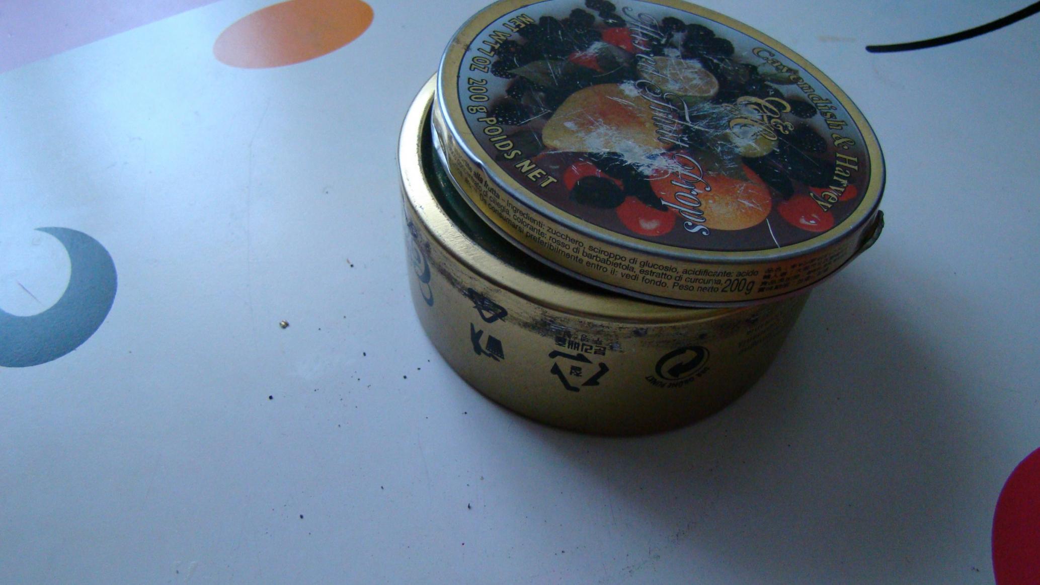

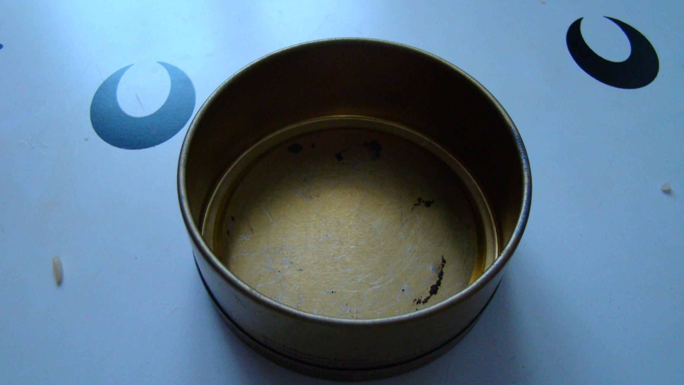

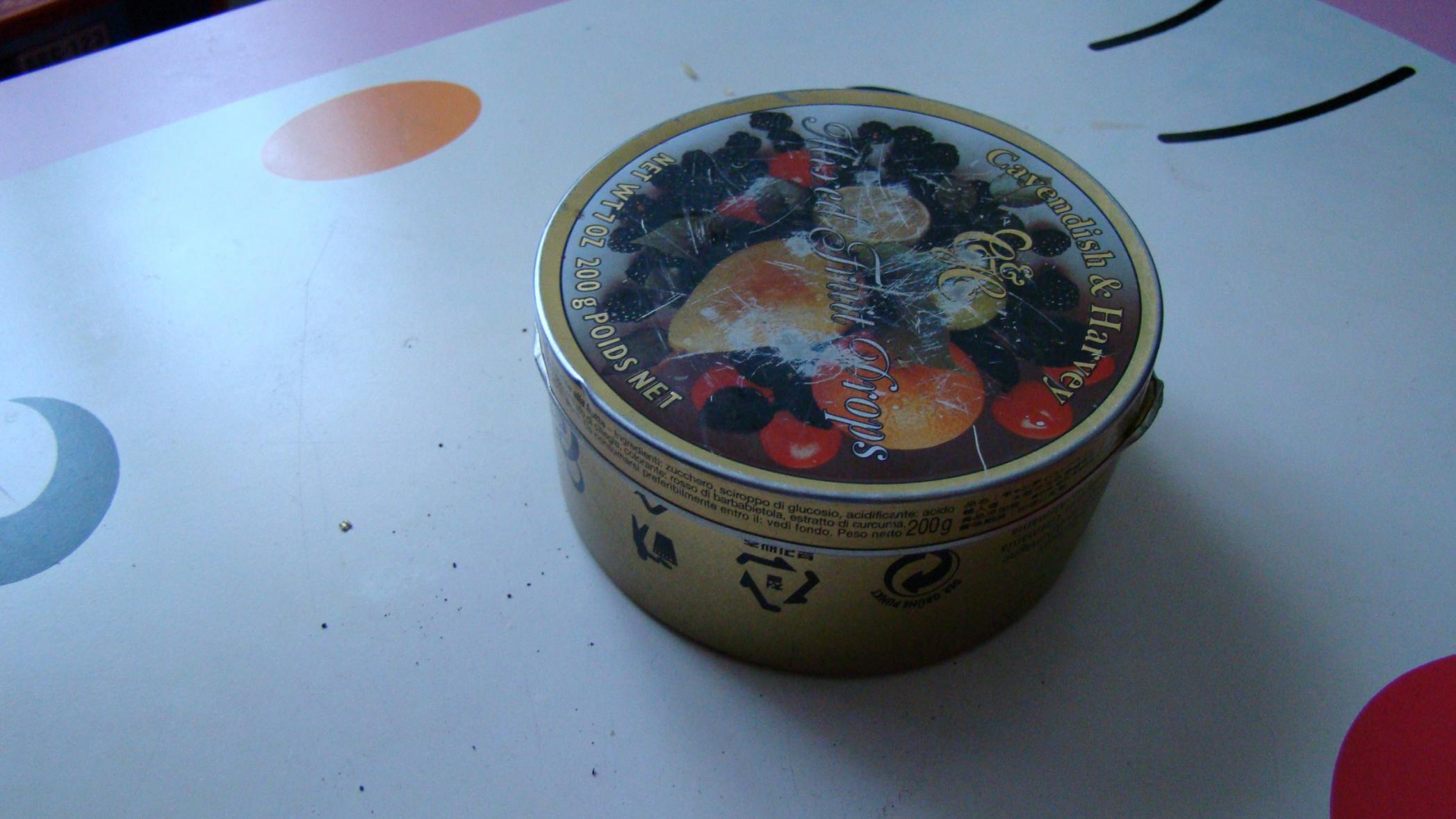

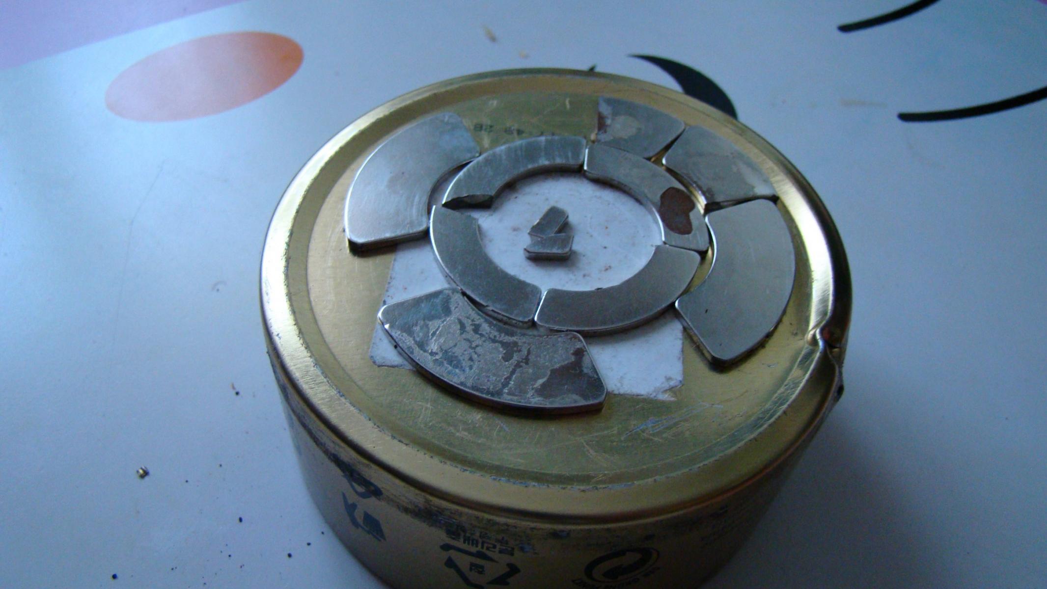

    Я взял жестяную баночку из под канфет, наложил с наружной стороны на дно магниты (и ломанные в том числе), потом закрыл крышкой, и все магнит готов, правда легкий, но осколки выбирать самое то... если кому интересно то фото вечером выложу.

    Ну незнаю я разбирал и 200Гб и 80Гб, на всех отслоились нормально даже без тисков, правда я потом сам переломал половину (пока баловался, куда лучше прикрепить).

    Осколки выбирать, как раз нормально получается.
    А для использования на привязи, думаю дорабоатать, (утяжелить свинцом + крепление), но для начала нужно разобрать еще штук 5 HDD...

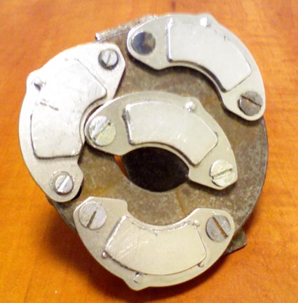

    У меня вышло так.

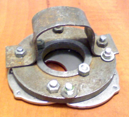

    На моём варианте ,я с верхней стороны заготовки (для примера)прикрутил ещё один магнит(вообще там надо минимум 2 шт),чтоб получился 2-х сторонний магнит,так как при забрасывании его с берега в речушку,озеро и т.д.,когда тянешь магнит он не будет идти магнитной стороной паралельно дну,а будет тянутся под градусом так 70-80, вот и вторая сторона будел ловить мелочь.

    А вот мое творение.

    Timosha,неплохо вышло! Что главное быстро и без серьёзных мат. затрат!
    Dusic, а ваш магнит ,наверное самый быстрый по сбору(ну не считая отклеивания магнитов ).

    Делал из того что было под рукой :) , единственное про что надо подумать как защитить магниты от мелкого мусора. После эксперемента все магниты были покрыты кусочками ржавого металла, чистить каждый магнит не очень удобно.
