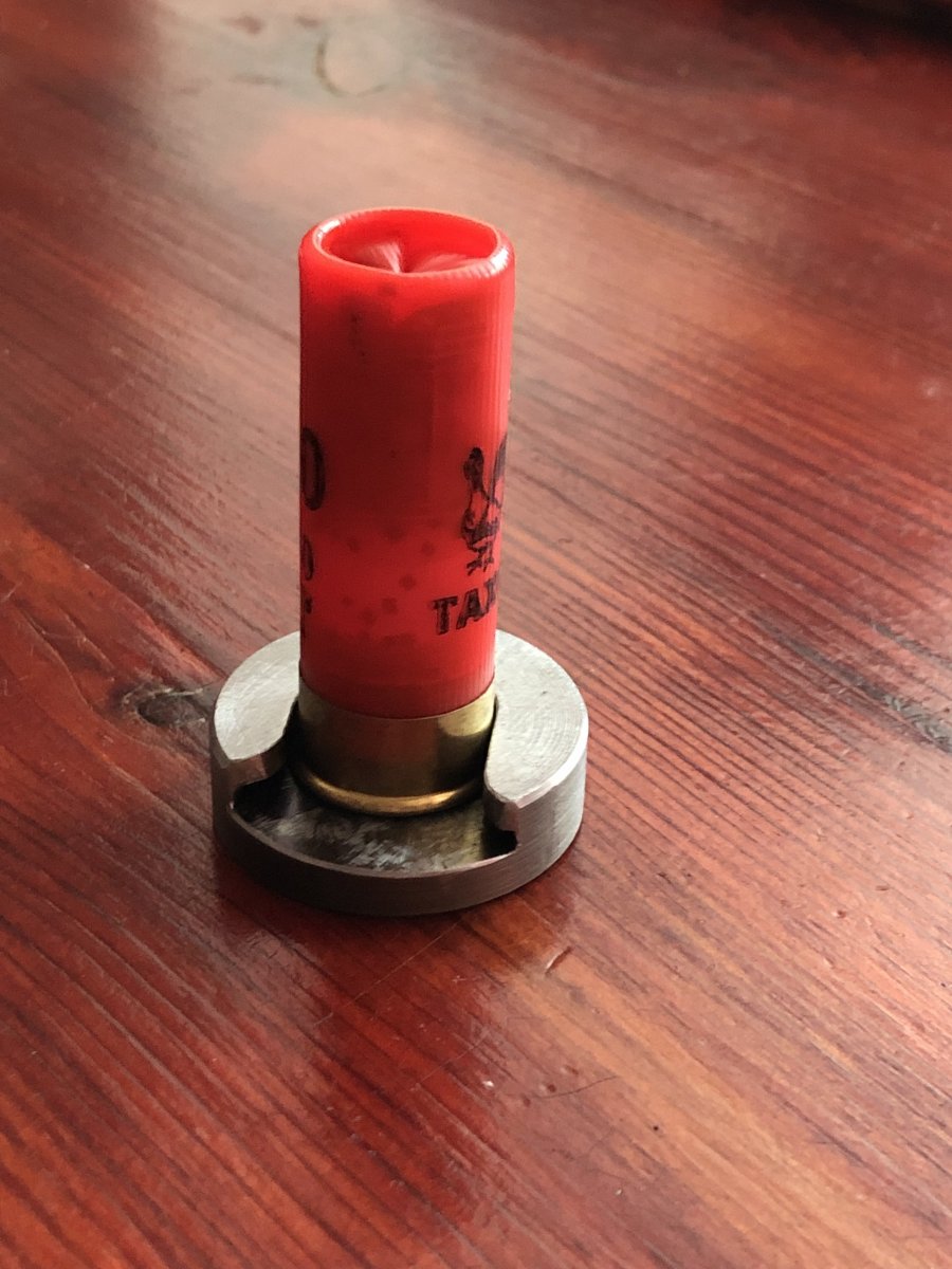

    Недавно попросили меня помочь в доработке пресса,работы другого самодельщика.Вот такое получилось:

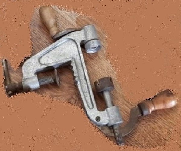

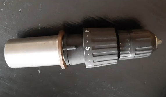

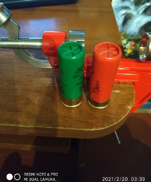

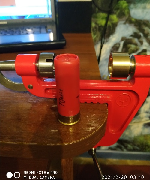

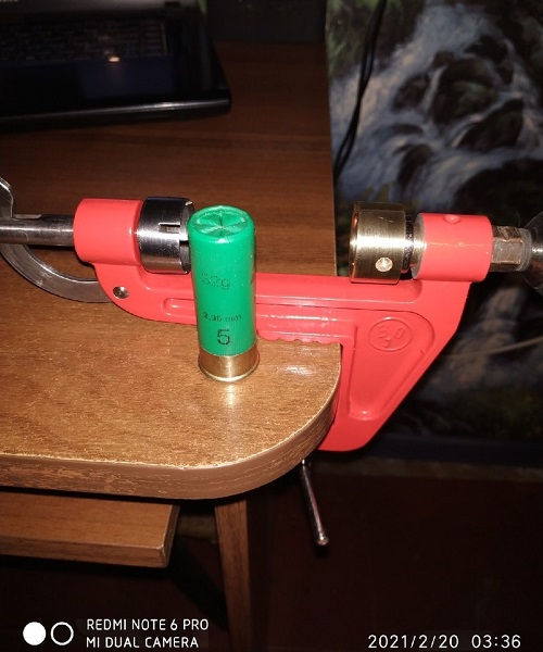

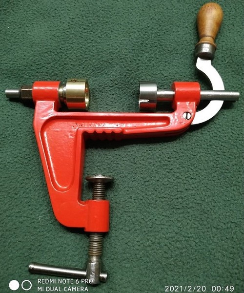

    Всем доброго здоровья!

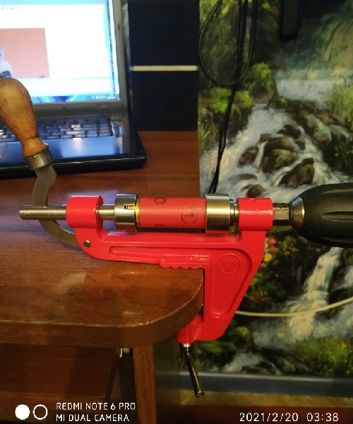

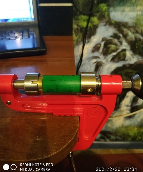

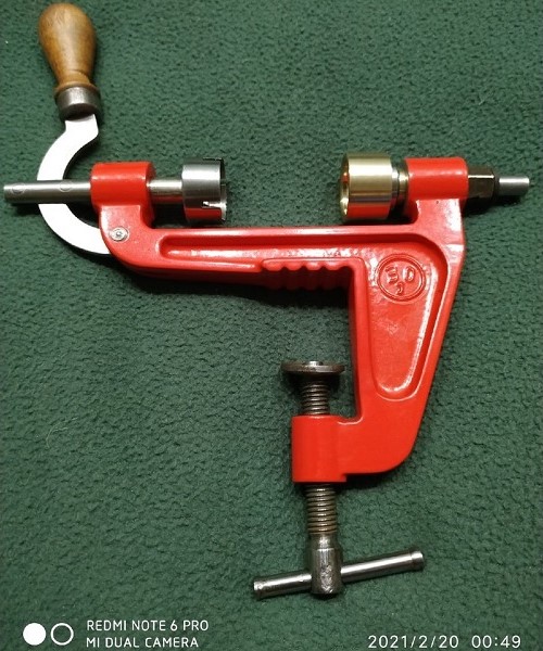

    Я думаю,что брат Рамзес не будет против,если я в его теме покажу свой ранее начатый проект по восстановлению и приведению в надлежащий вид одной настольной закрутки.
    И так,за основу была взята настольная закрутка 16 калибра старого образца,которая была ранее найдена и куплена на просторах интернета.Приехала она ко мне в полу рабочем состоянии и со следами коррозии на стальных деталях.Дюралюминиевый корпус закрутки был без каких либо серьёзных следов коррозии и повреждений...
    В дальнейшем было всё разобрано,отчищено и отполировано механическим и ручным способами.После чистки и полировки в домашних условиях,сам корпус закрутки был отдан на пескоструйную обработку и порошковую покраску с запеканием...
    Пока корпус закрутки красился,я занялся чисткой и полировкой стальных частей закрутки,а так же приведением в порядок деревянной ручки закрутки.После всех манипуляций с корпусом и остальными деталями,я обратился к токарю.По моей просьбе,токарь нарезал резьбу в теле закрутки,где ранее находился шток с ручкой для вращения.Далее была выточена втулка из латуни и на ней так же была нарезана резьба для закручивания в место нарезки резьбы в корпусе.Далее был выточен удлинённый шток-грибок под шуруповёрт для матрицы 12 калибра с резьбою М6 и подобрана гайка для фиксации латунной втулки в теле корпуса закрутки.Рычажная часть закрутки изменений не претерпела,за исключением не большой проточки упорной матрицы с 16 калибра на 12 калибр.Ну и как итог,всё это было собрано воедино,испытано и представлено уважаемому сообществу релодырей для обозрения...
    $.T.A.L.K.E.R., Konrad Lorenz, Ваня-30 та 9 іншим подобається це.

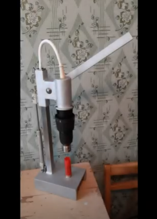

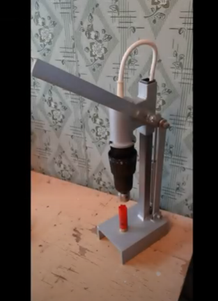

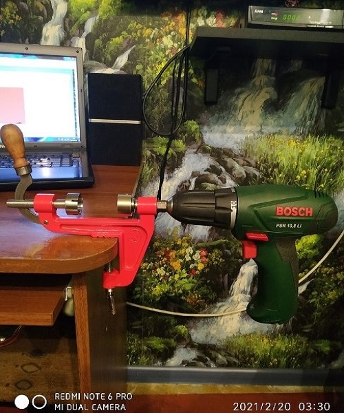

    Ещё можно вот такую закрутку сделать взяв за основу стойку для дрели и редуктор с моторчиком от шуруповёрта...;)
    Вот как на видео...:smile_12:
    Уж такую приблуду,друже Рамзес точно сможет освоить!
    $.T.A.L.K.E.R., Ваня-30, Карапузик та ще 1-му подобається це.

    Уже давно сделал.;):beer:
    Может повторюсь,но вот:
    $.T.A.L.K.E.R., A10A, Unnamed Player та 5 іншим подобається це.

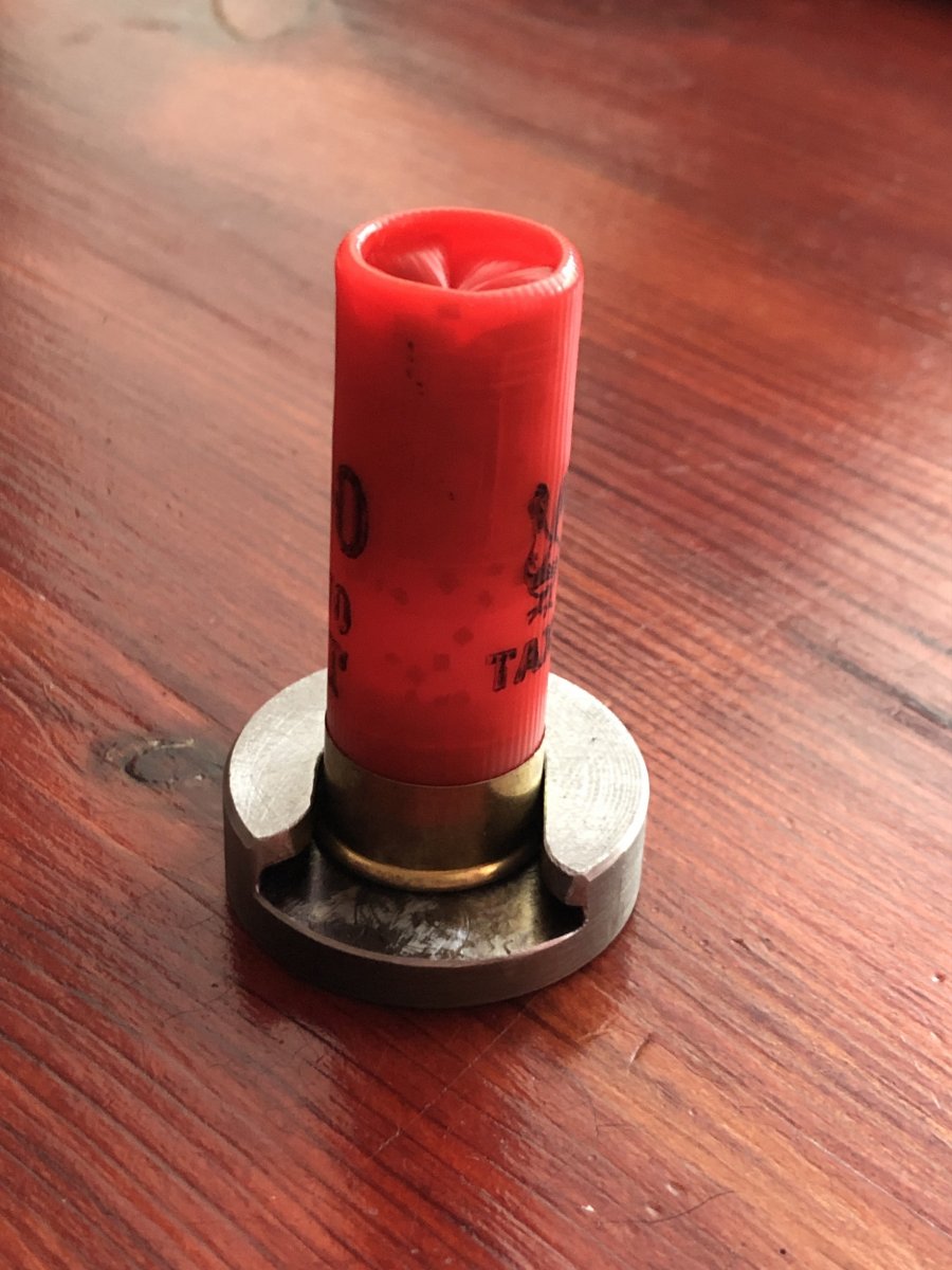

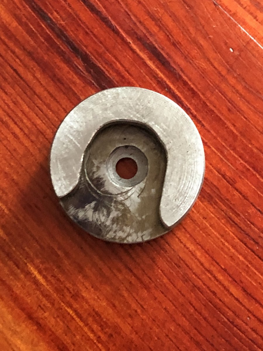

    Отреставрировал и построил набор матриц для полного цикла переснаряжения охотничьих патронов 12 калибра на прессе "Talson" made in USA. Не знаю,кустарного ли производства,или фабричный, но получилось вот:
    A10A, Карапузик, vodjnoi та 4 іншим подобається це.
