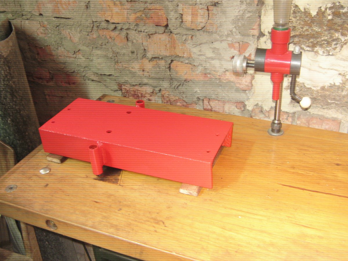

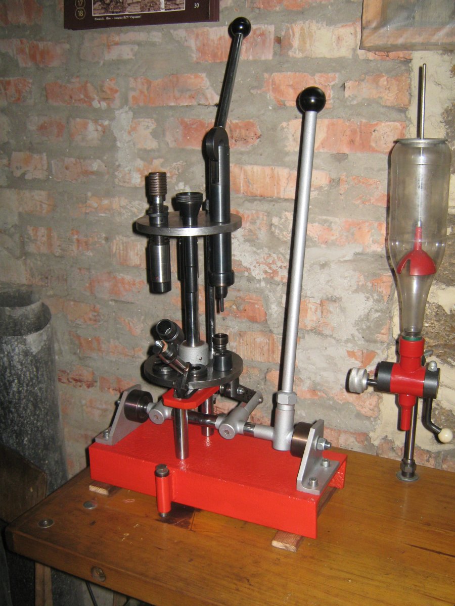

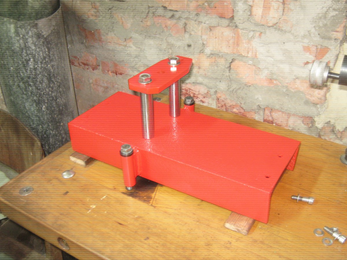

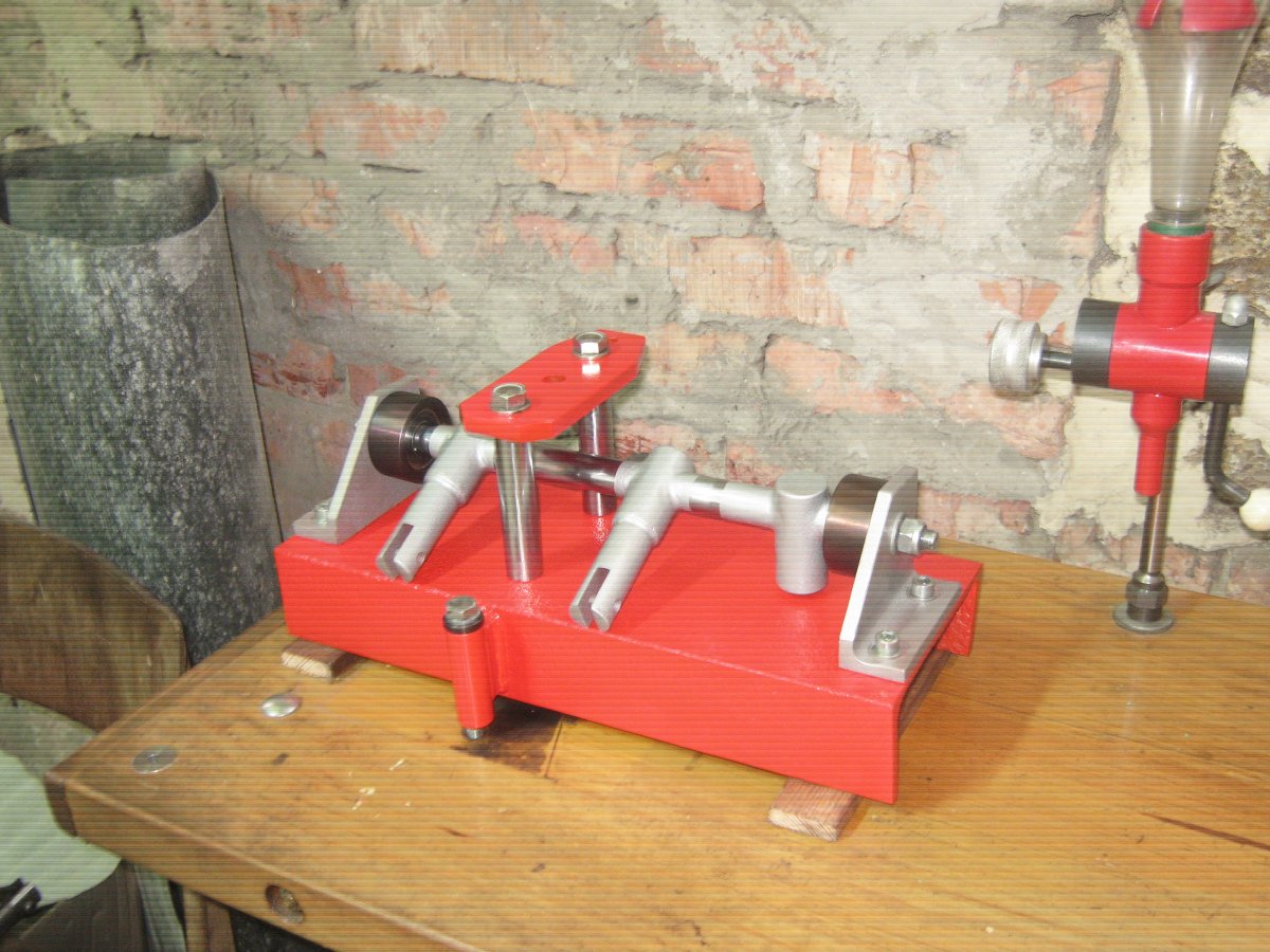

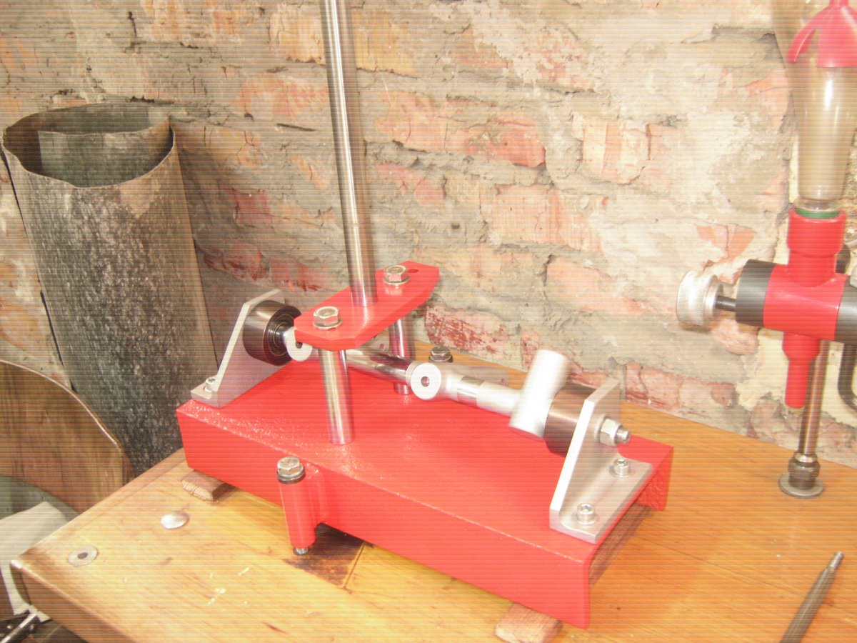

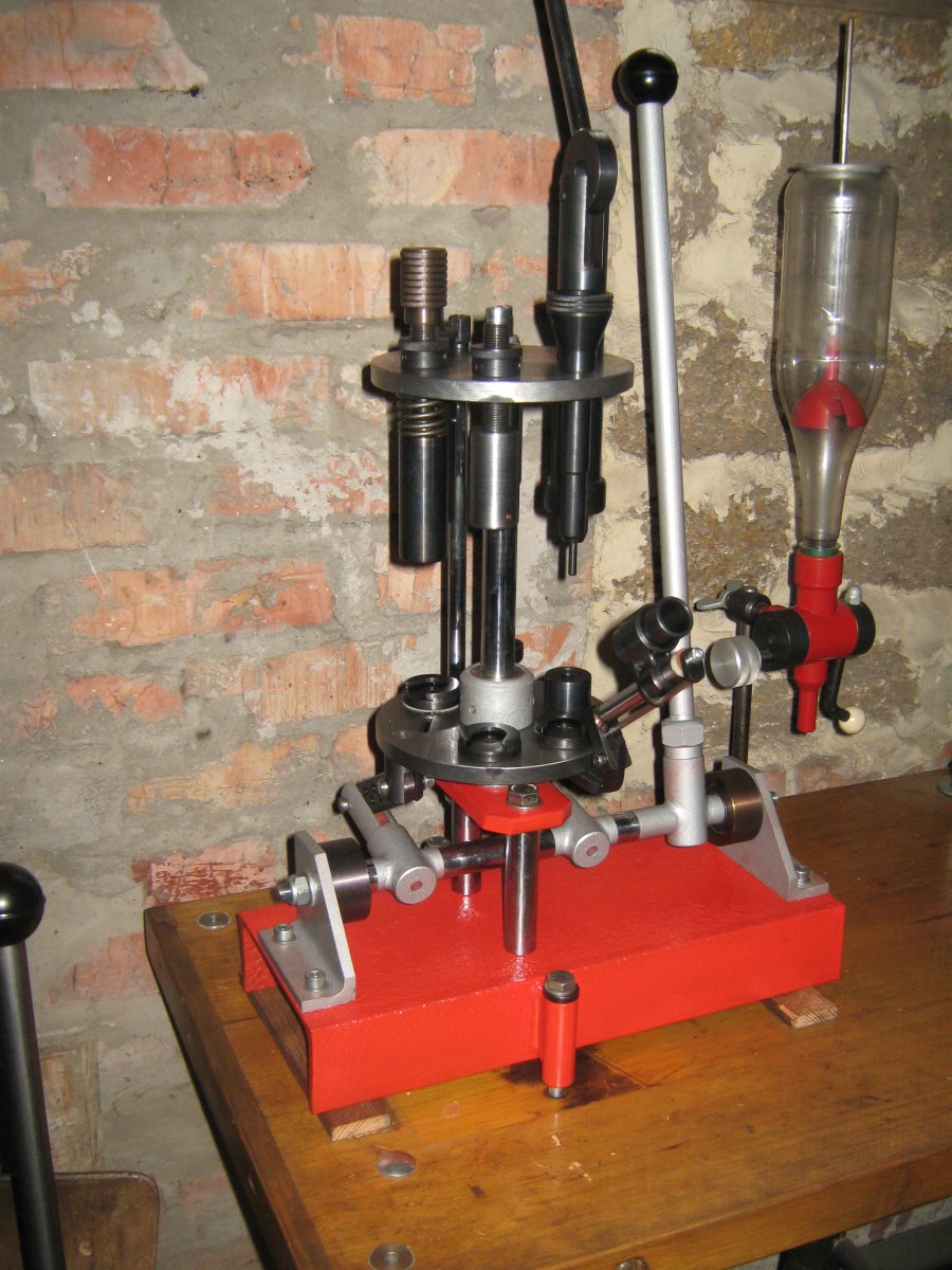

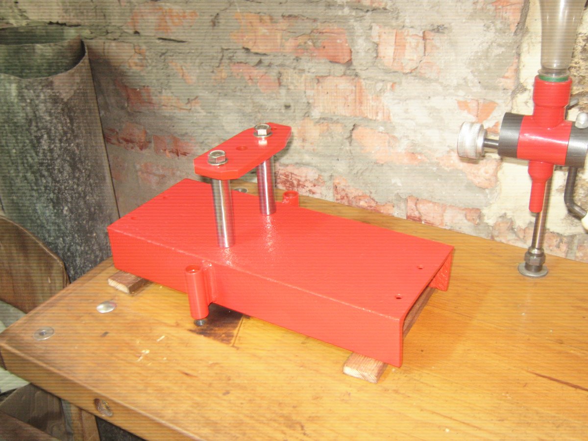

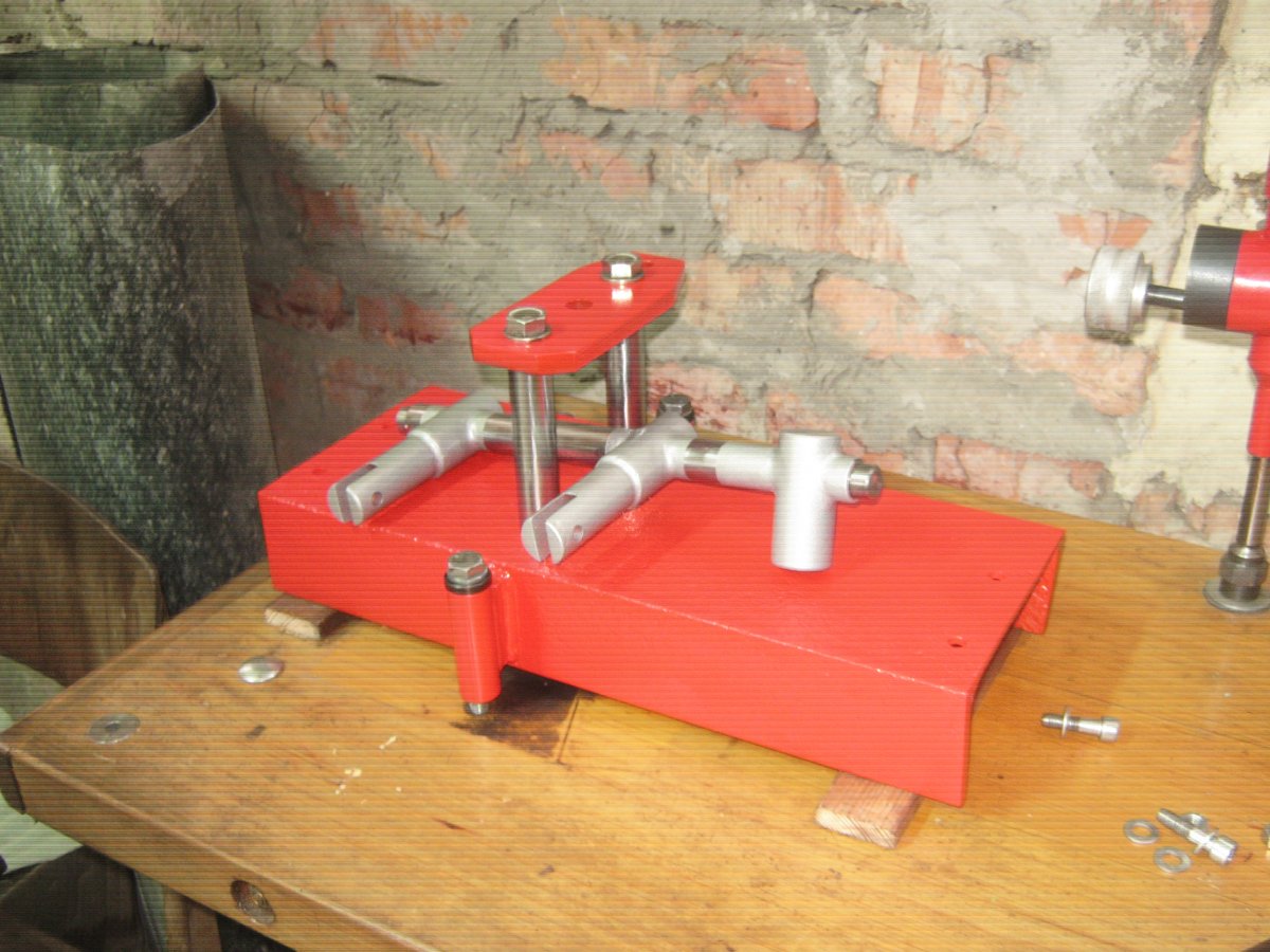

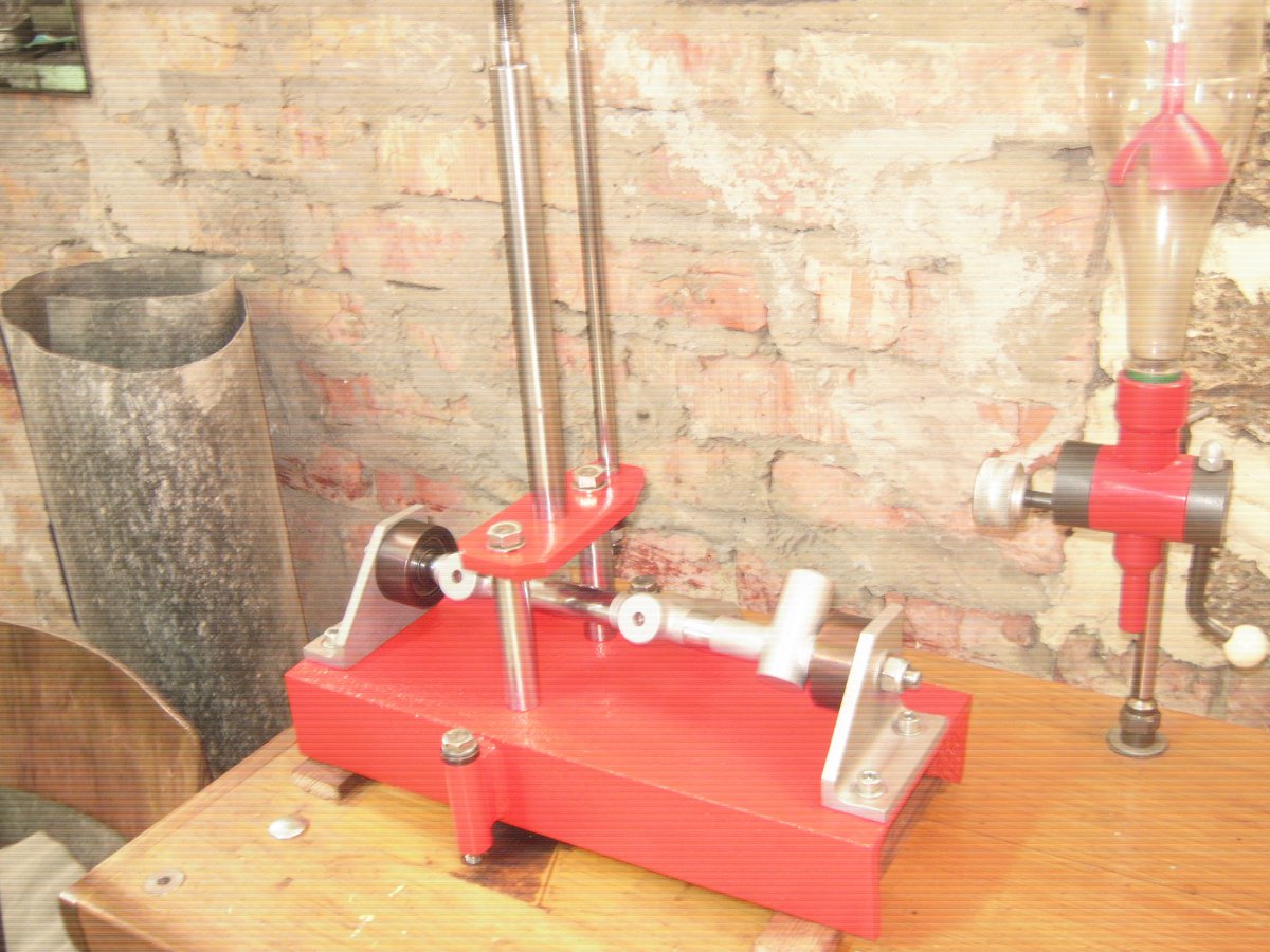

    Здравствуйте.Один станочек покрасил и собрал.Хотел сделать покадровую сборку,но техника подвела.Неожидано батарейки сдохли.Поэтому не сложилось как задумывалось.И из-за грозы вдобавок электричество кончилось.Последние кадры со вспышкой,но без общего света.Слегка темновато вышло.Извините.Вот фото.

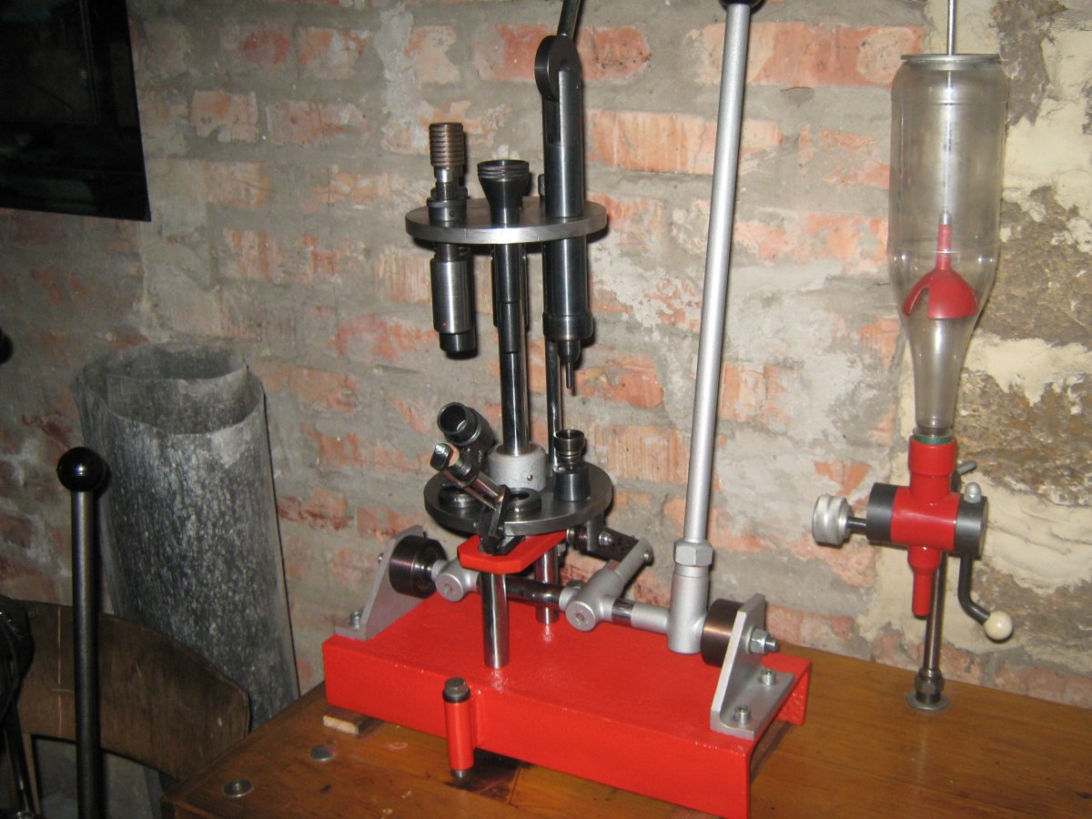

    Вот,сотворил ещё и такой дозатор пороха.

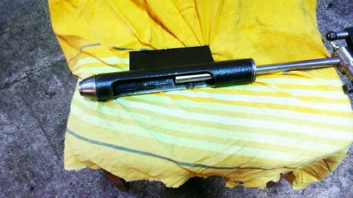

    Сегодня закончил станочек для закрутки гильз.Для этого же станка сделал и триммер для подрезки,но ещё не отснял видео.Будет немного позже.

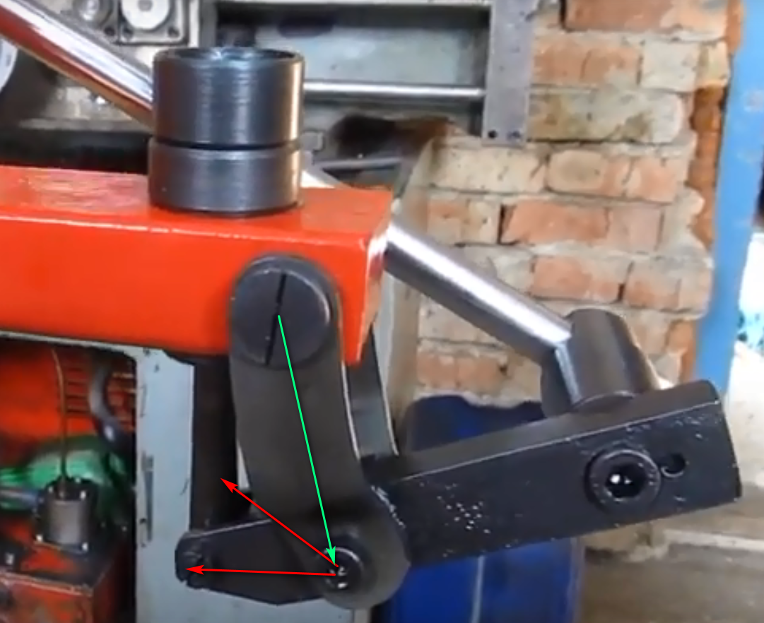

    Блин, супер идея.
    Я начинаю косо смотреть на свою стойку для дрели, на которой делаю гильзам конус)))
    Мысль поднятия гильзы вместо опускания дрели - вообще отлично.
    Вот только как сделали, чтобы шток ходил по прямой, в то время, как его крепление ходит по радиусу? (красные стрелки)
    Или это работает за счёт того, что оно закреплено как бы на "маятнике", который тоже ходит по радиусу? (зелёная стрелка)
    Рост76 та рамзэс подобається це.

    Шток ходит во втулке,которая прикручена к трубе.Рычаг,который толкает шток вверх,вывешен,как маятник.Шток вверх-рычаг качнулся вперёд,шток вниз-рычаг на тягах качнулся назад.Если что,лучше наберите.По телефону мне будет легче Вам объяснить.

    Принцип с маятником и втулкой - понял.
