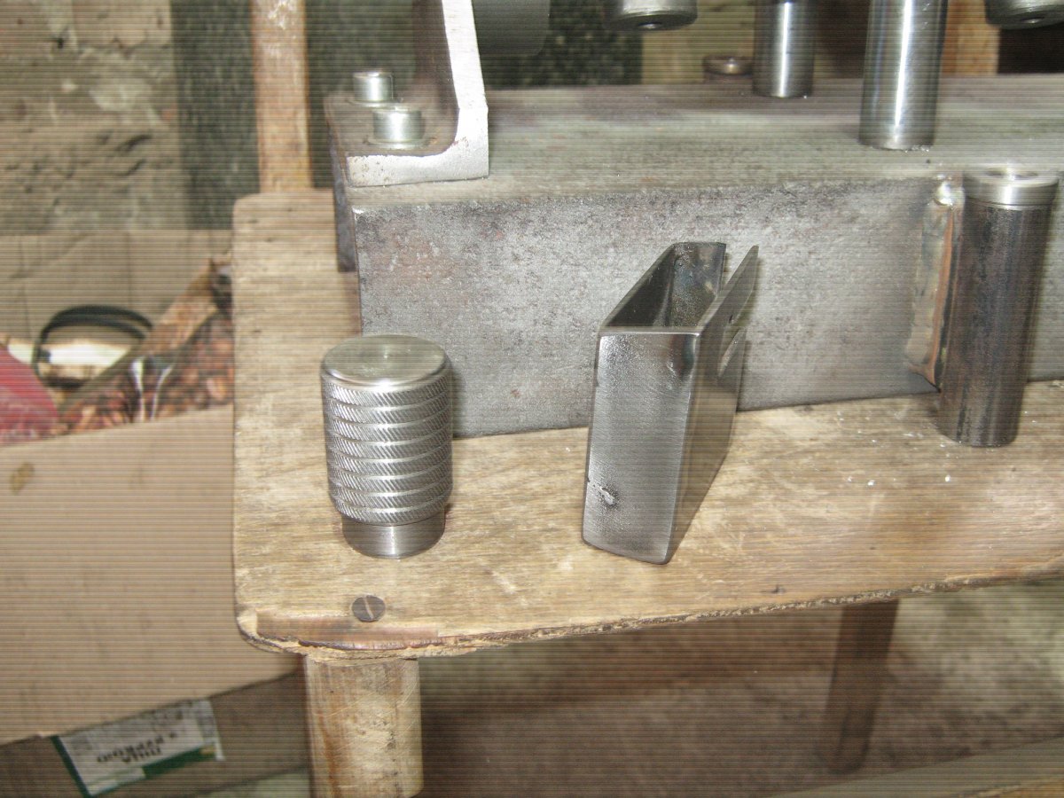

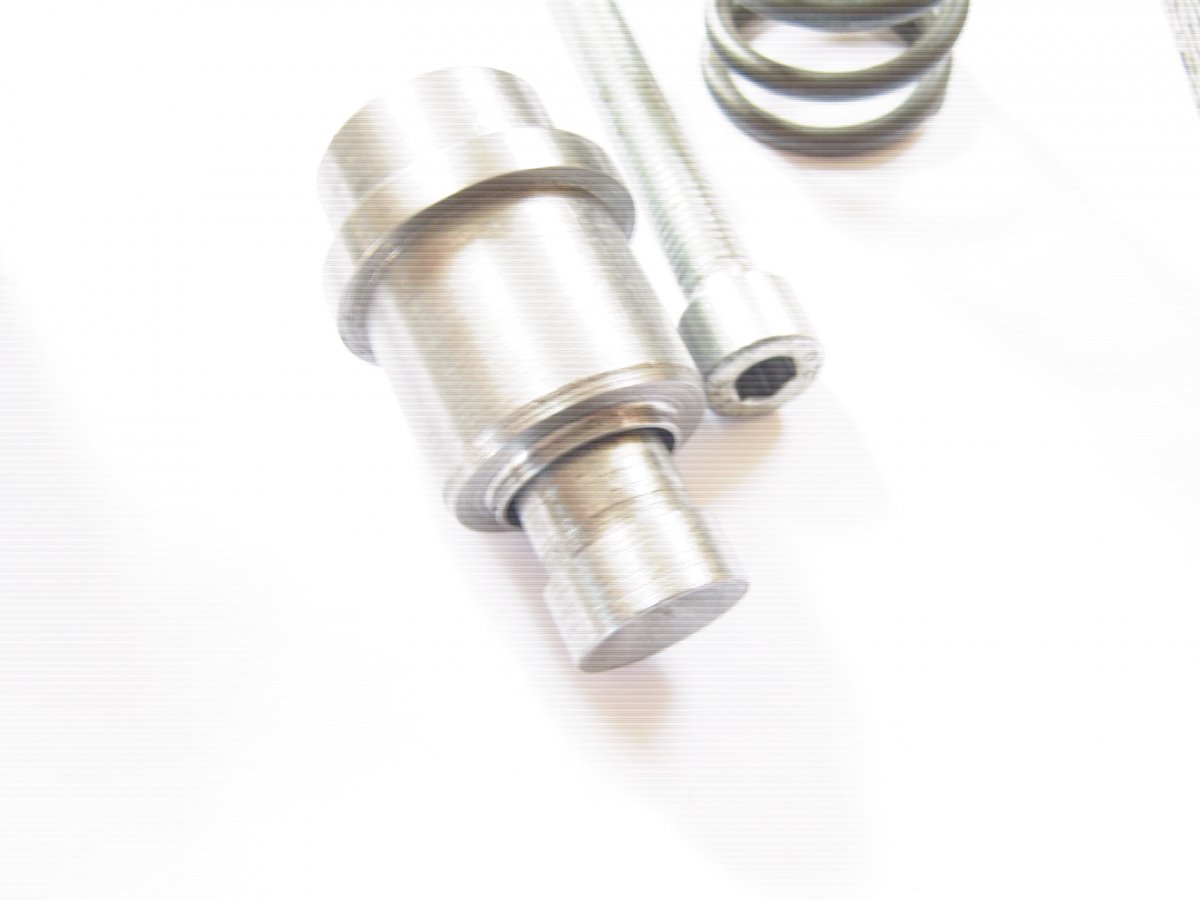

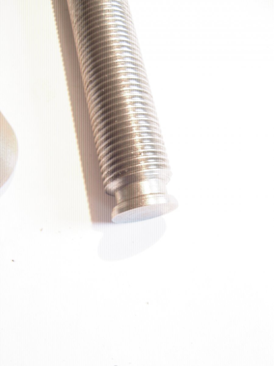

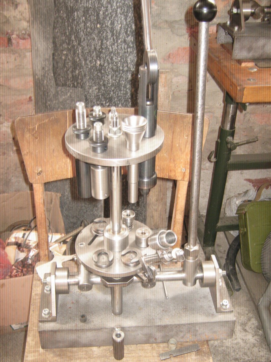

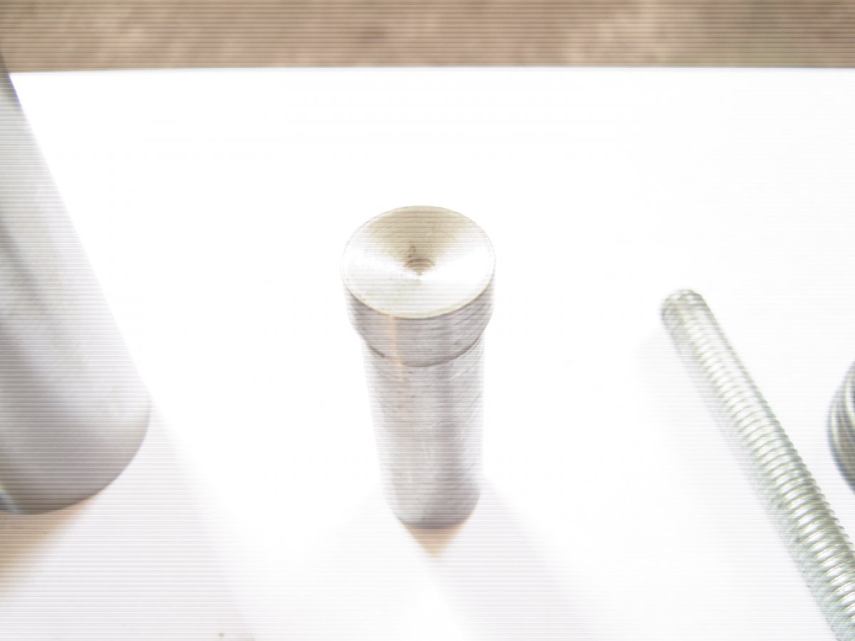

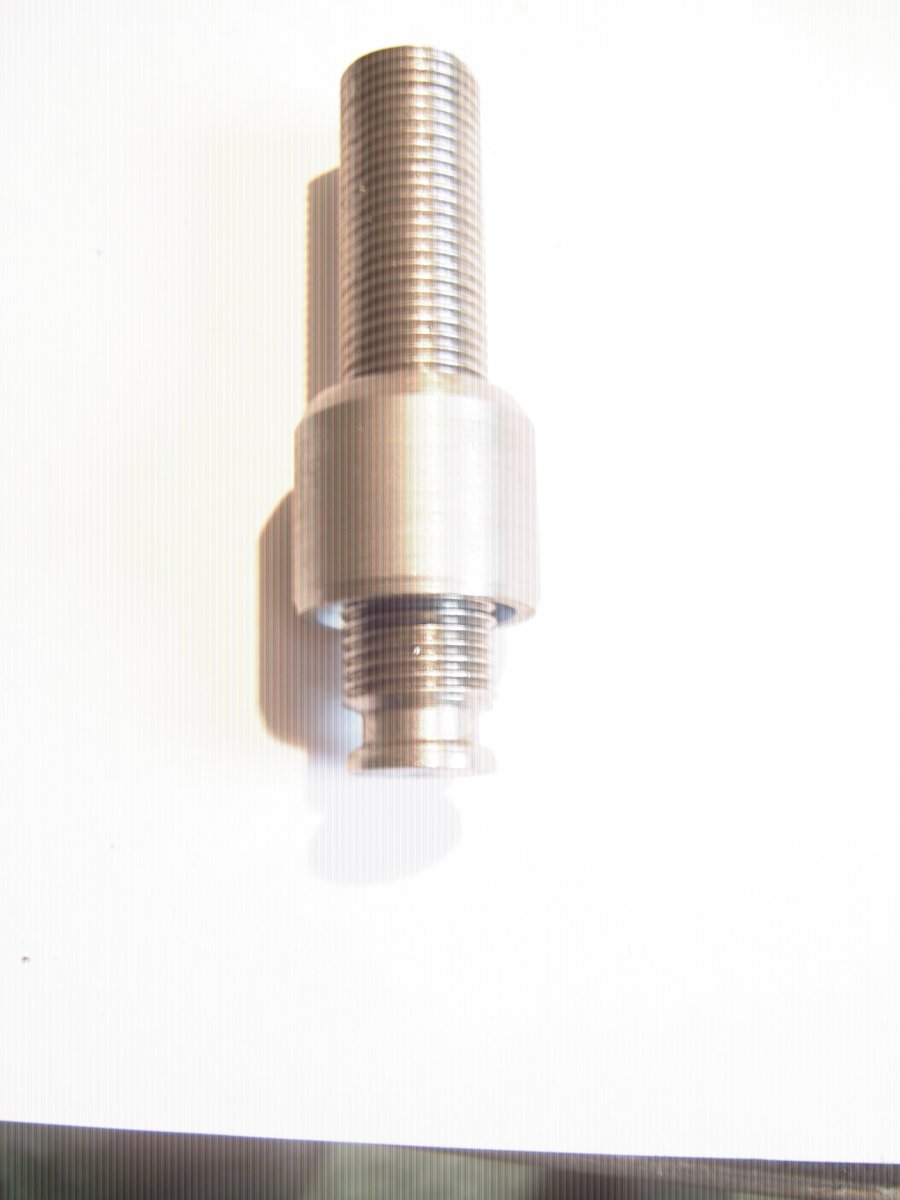

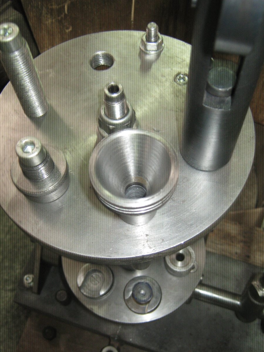

    Сделал два навойника с воронками для засыпки пороха-дроби.Внутренний диаметр отверстия 11мм.,нижний край навойника имеет диаметр 16мм,чтоб контейнер садился на него без раздутия стенок контейнера,ну,чтоб гильзу сильно не раздавало при проводке пыжа.

    Мда,желающих поделиться своими наработками не густо.Ну,ничего.А мы продолжаем.

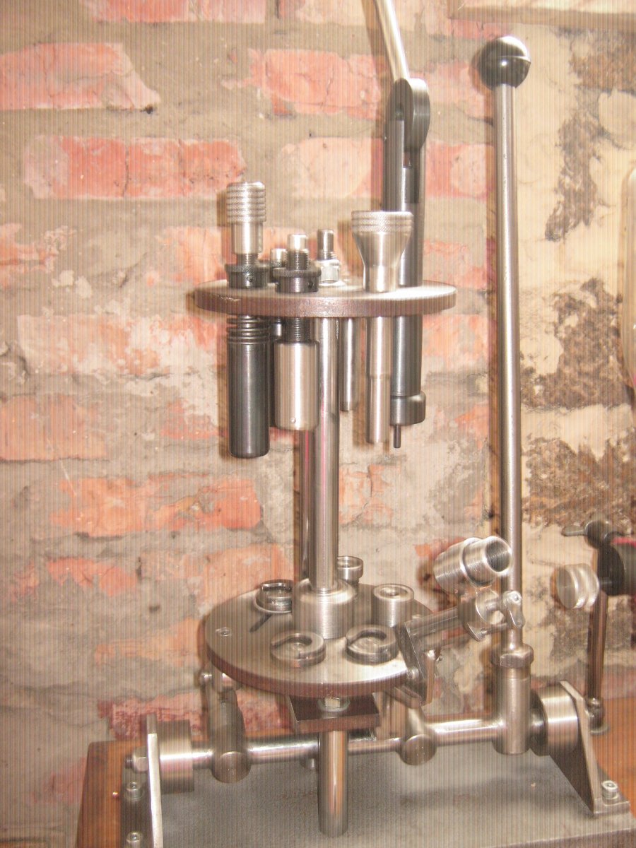

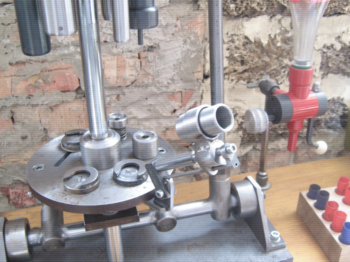

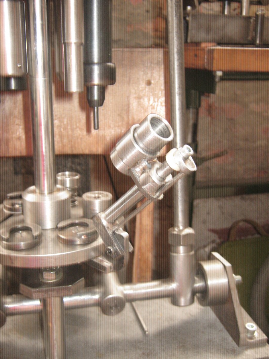

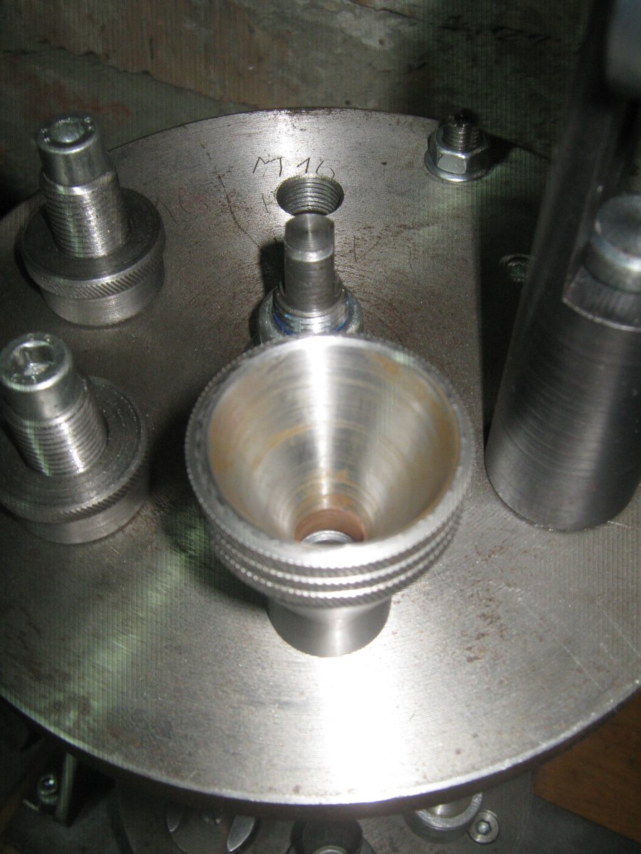

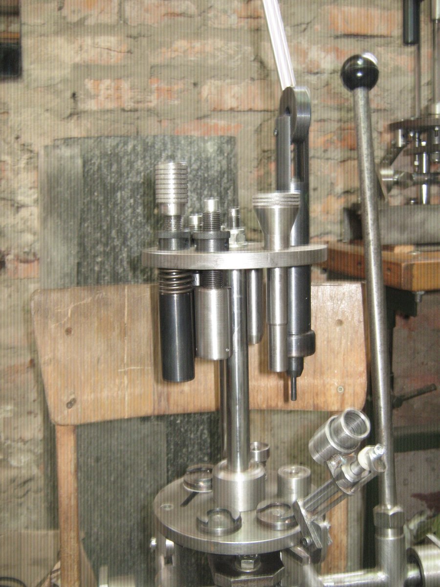

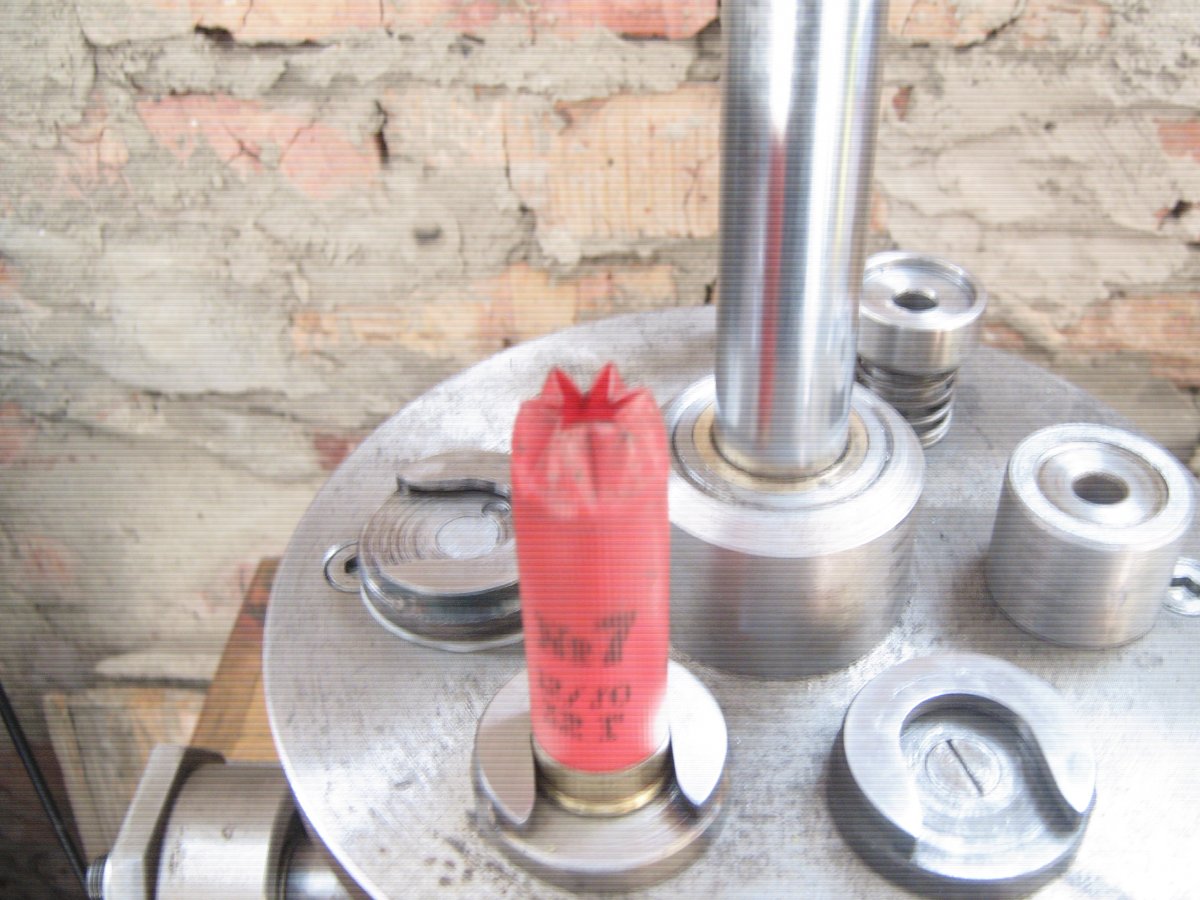

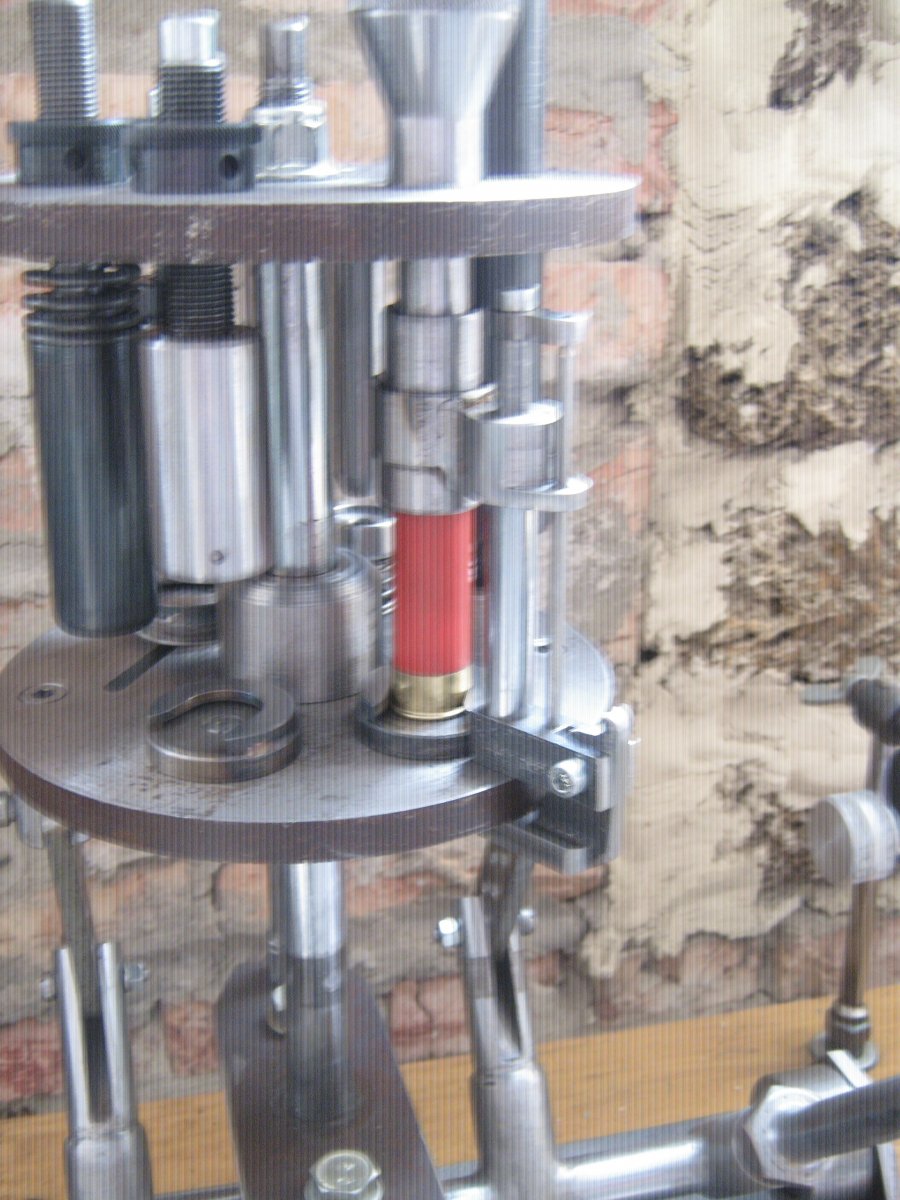

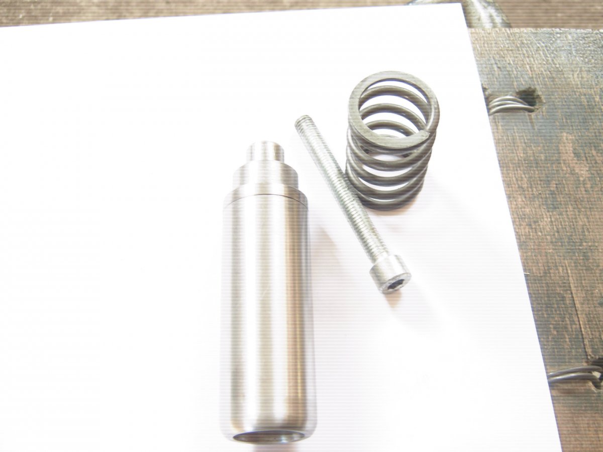

    Итак.Изваял станцию закрытия.Совсем недавно познакомился(заочно) с одним весьма компетентным в вопросах релоада господином.И,благодаря этому знакомству,имел честь узнать как работает и для чего нужна подрубочная станция.Захотел и себе такую сделать,но мест на станине в акурат на шесть станция.Пришлось совместить в пятой станции две функции.Т.е. она подрубочная(раз),и она же закрытия(два).
    Фото см. ниже.Станция в разобраном и собраном виде.

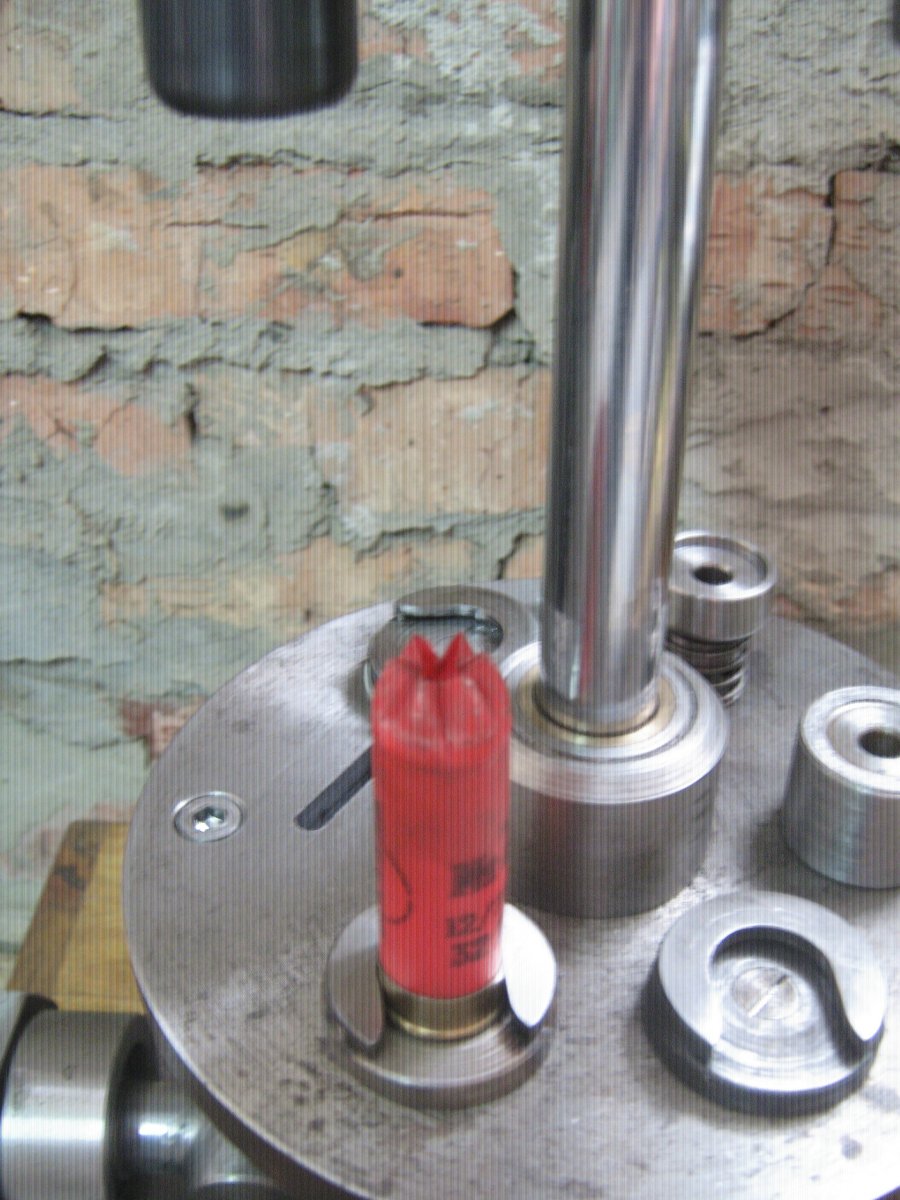

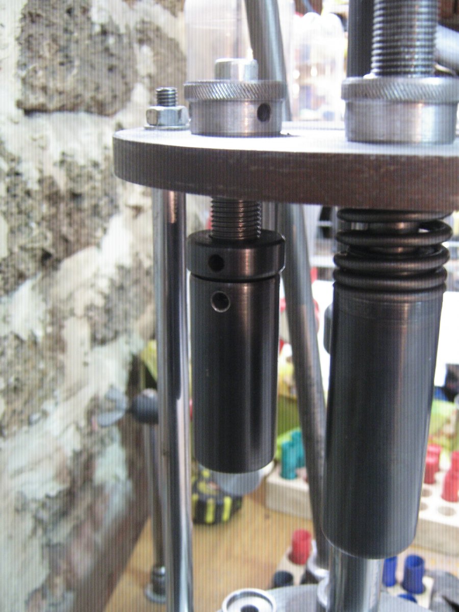

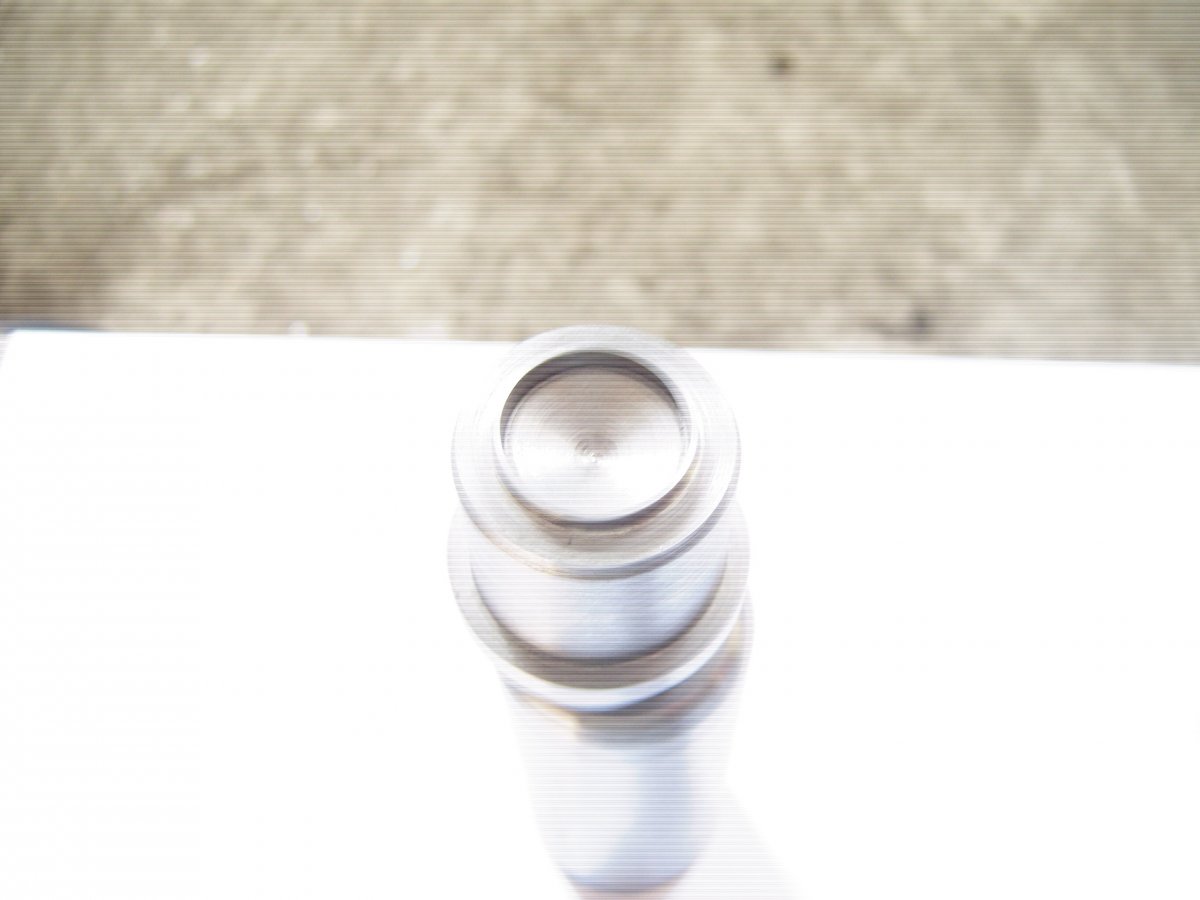

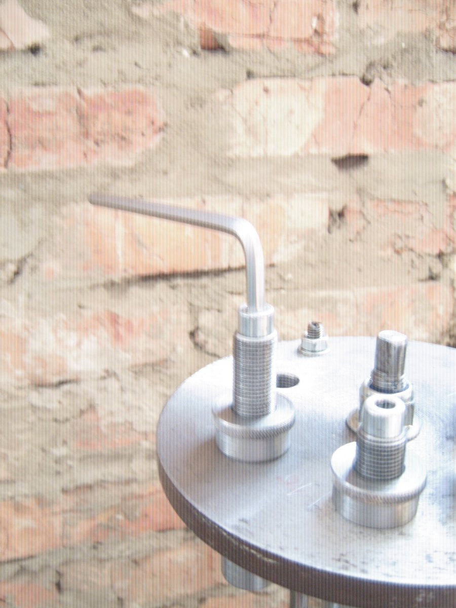

    Теперь расскажу как это работает.После формирования шалашика гильза устанавливается в станцию закрытия.Глубина нарезки лучей регулируется с помощью винта М16х1,5,на котором станция закреплена к верхней плите.Слишком глубокая нарезка не желательна,нужно,чтоб край нарезки не наползал на бурт дульца гильзы.

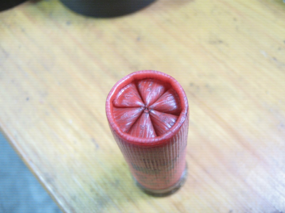

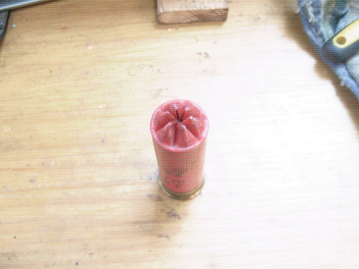

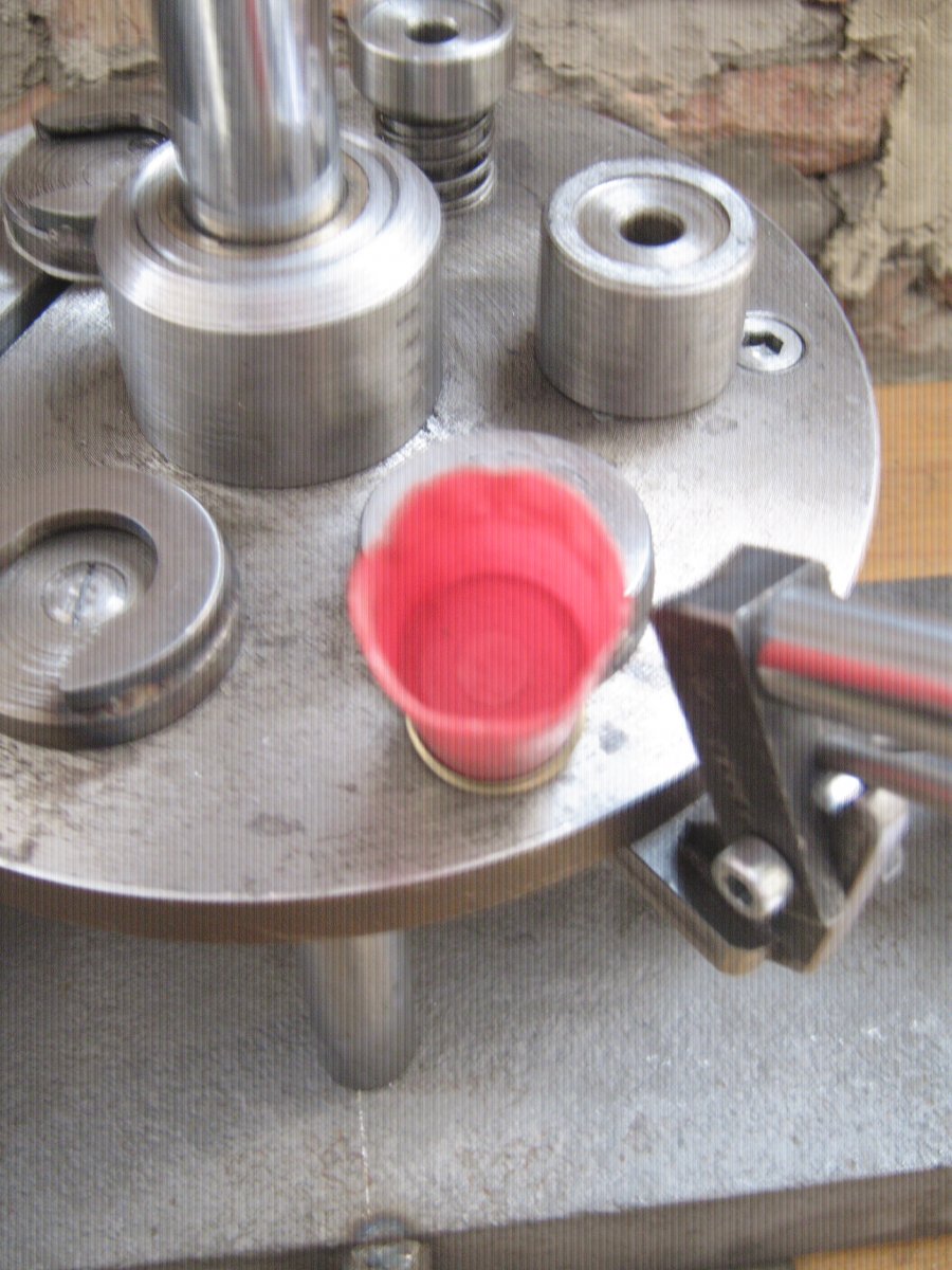

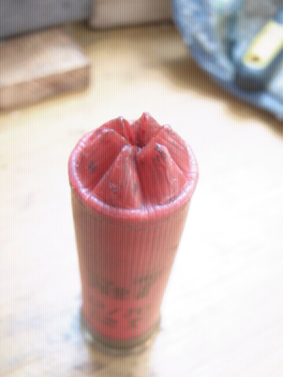

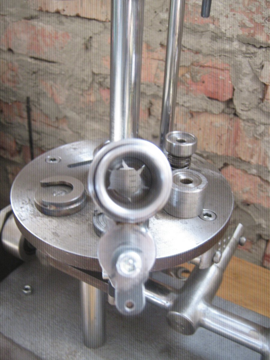

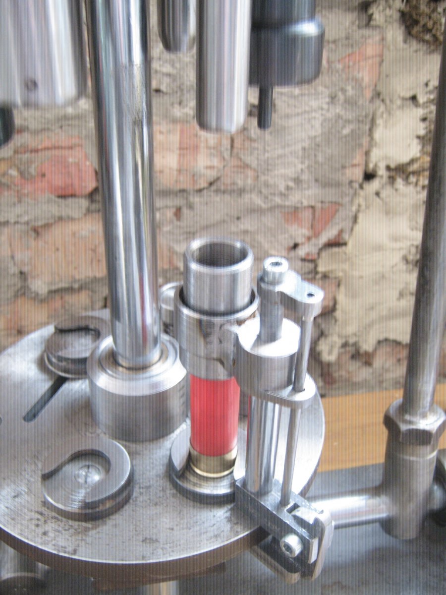

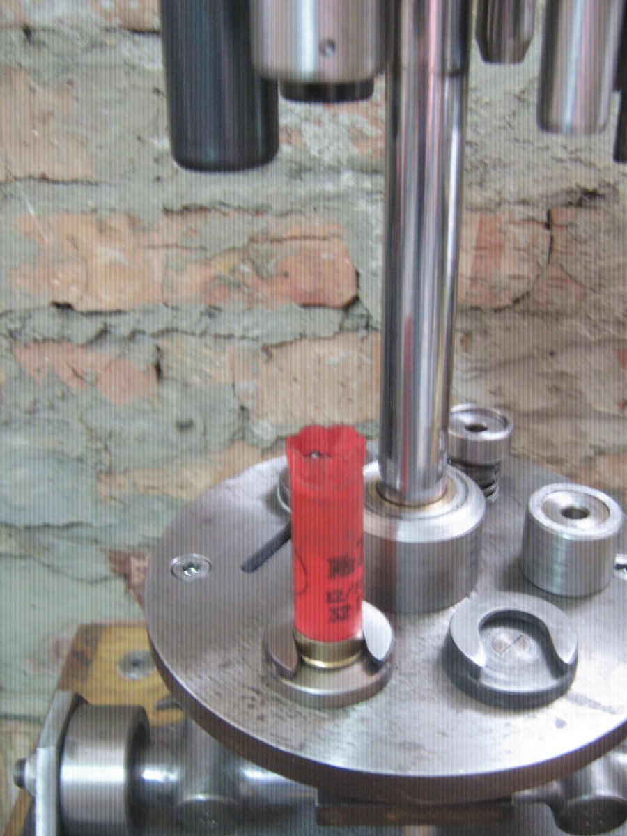

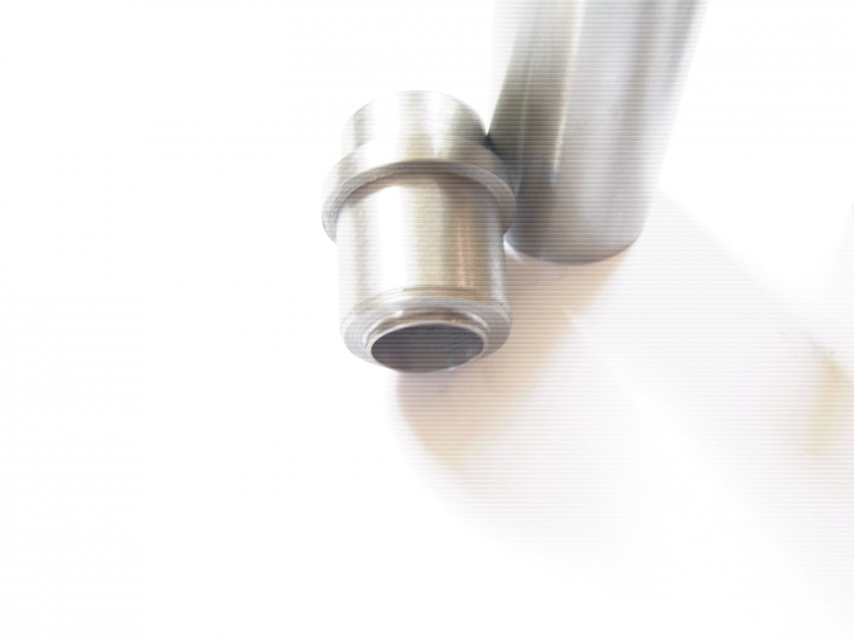

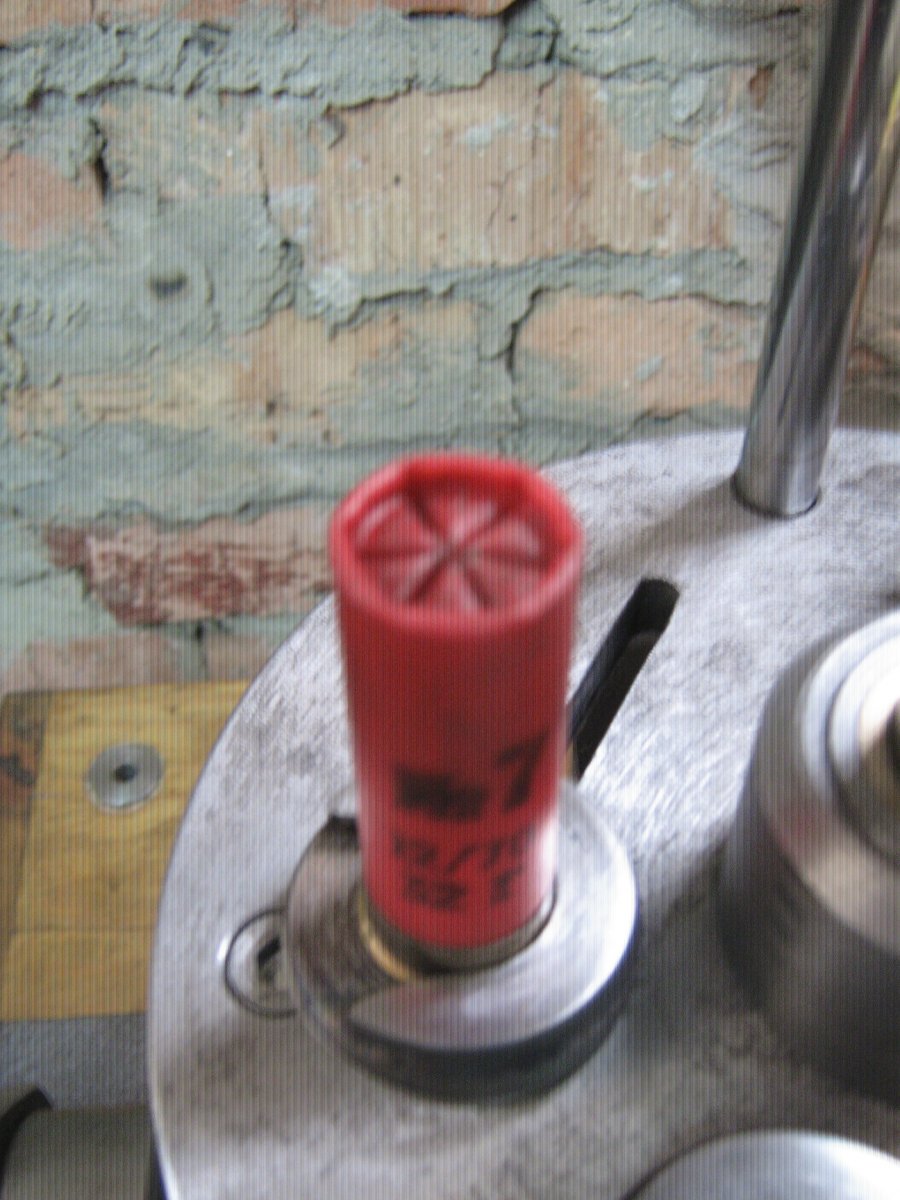

    Переносим гильзу на следующую станцию.

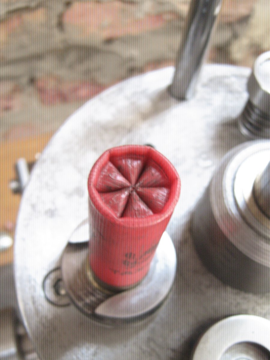

    Чулок наползает на гильзу до момента пока не упрётся в шелхолдер.До момента начала сжатия пружины станция закрытия выполняет подрубку.На фото ниже можете видеть,как выглядит дульце после подрубки.
    Рост76, Hubchmann, vodjnoi та ще 1-му подобається це.

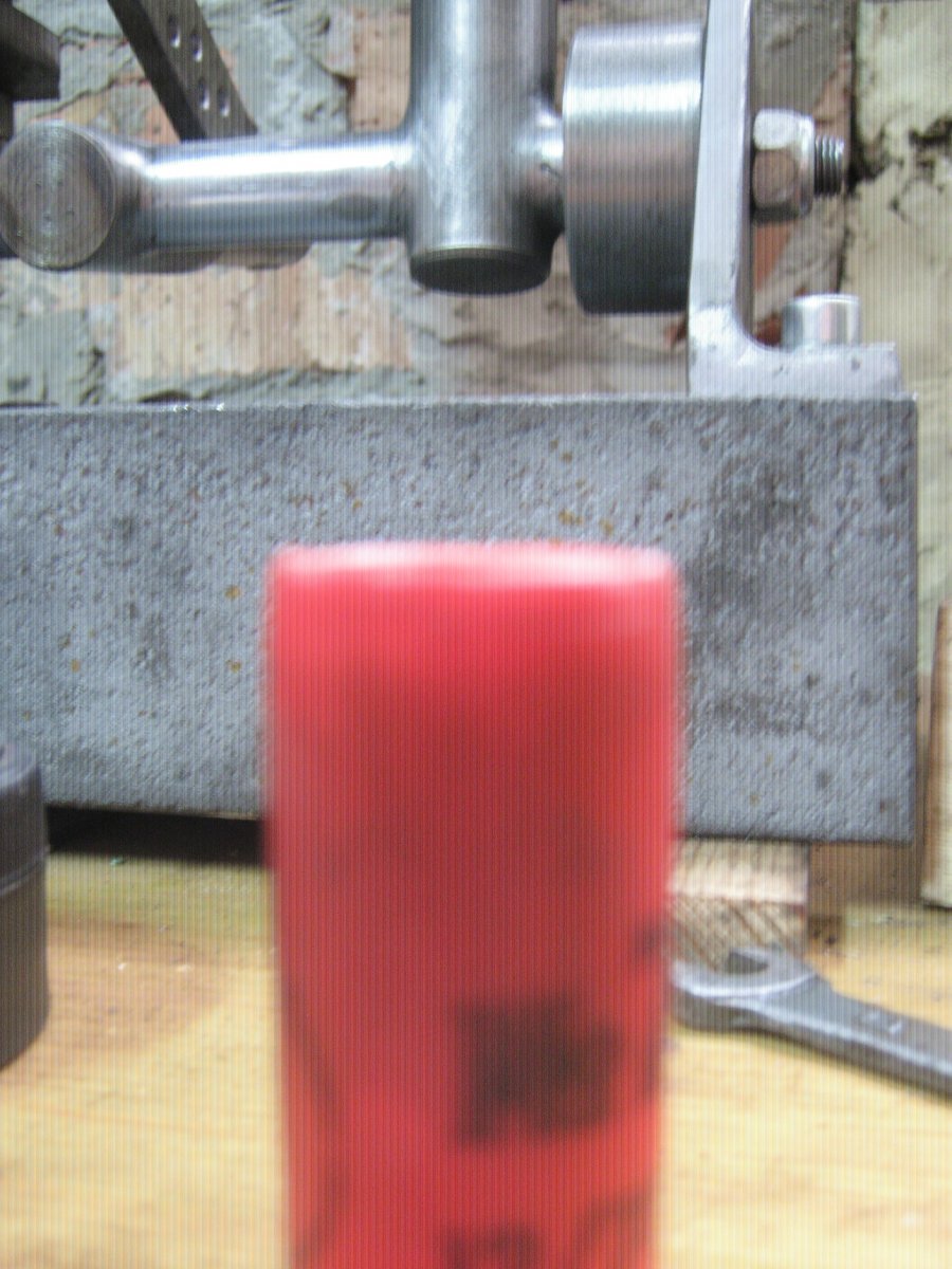

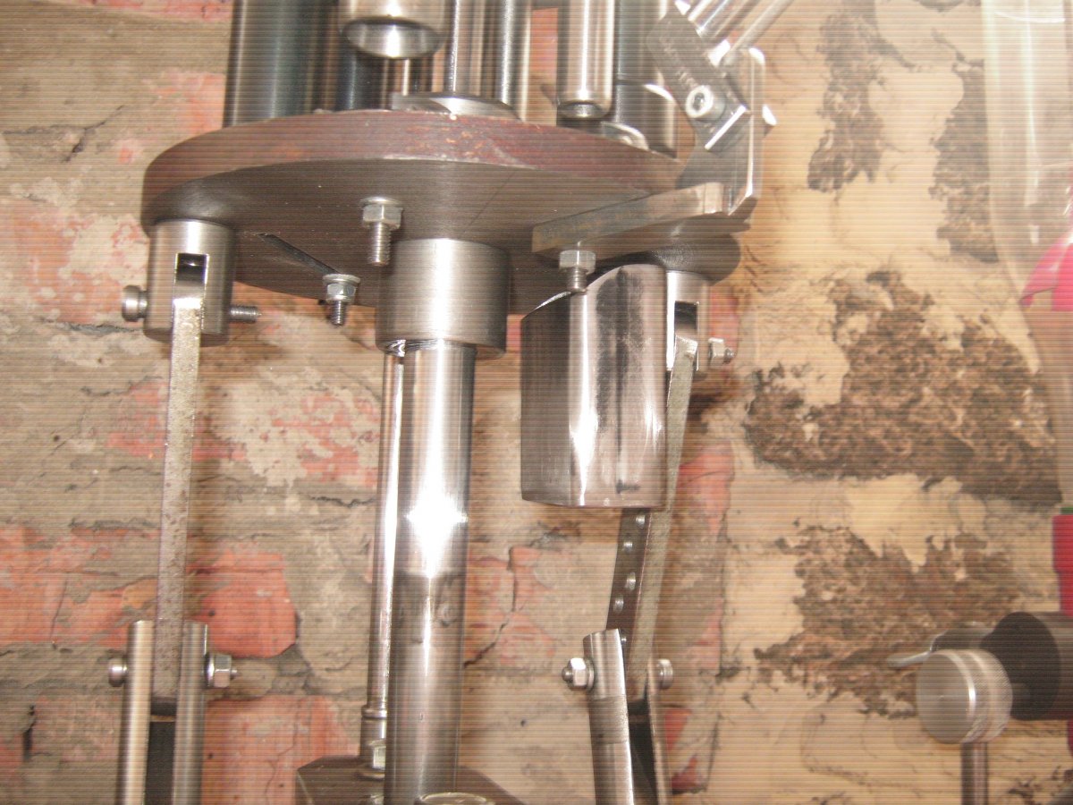

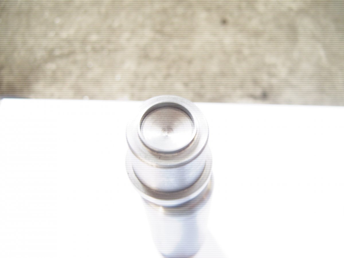

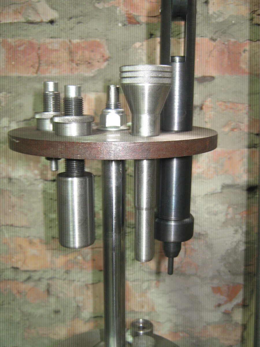

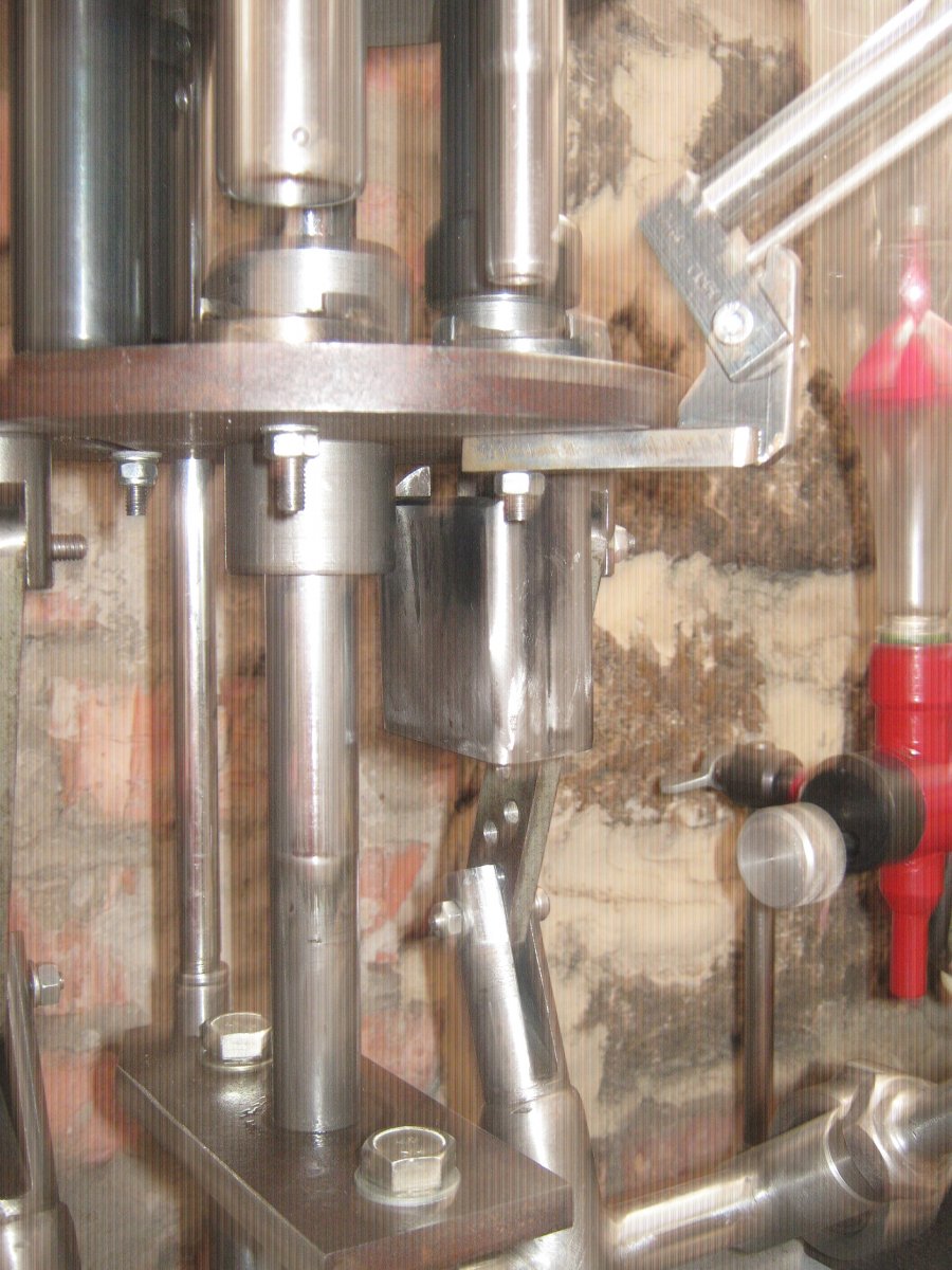

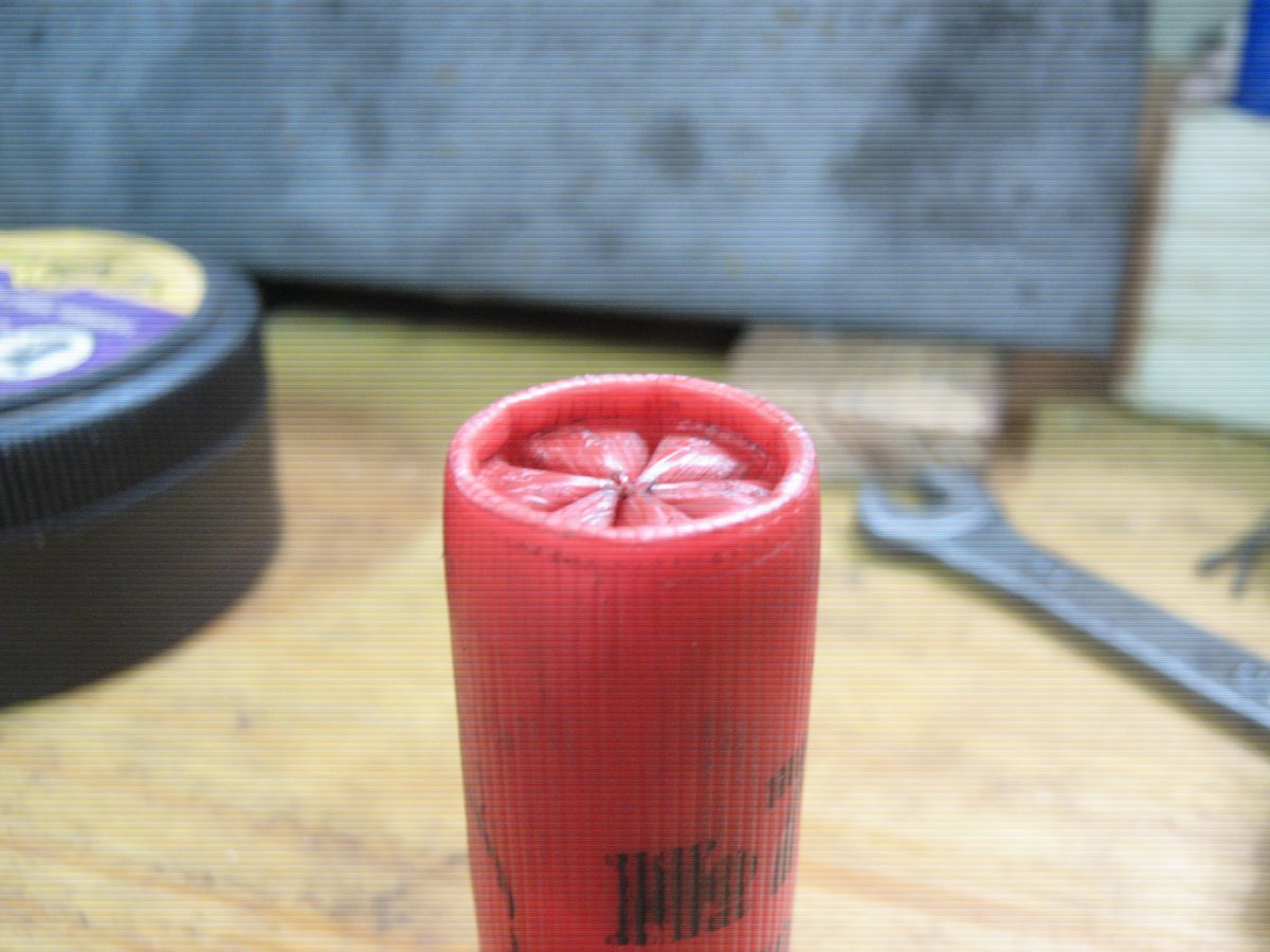

    Далее,если дожать рычаг ниже,сожмётся пружина ,и встроеный подвижный плунжер закроет звезду.Глубина просадки звезды регулируется таким же способом,как и нарезка звезды.

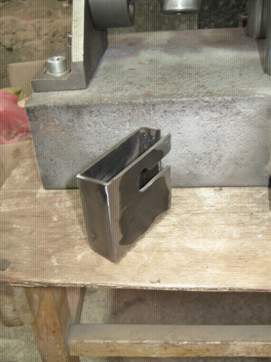

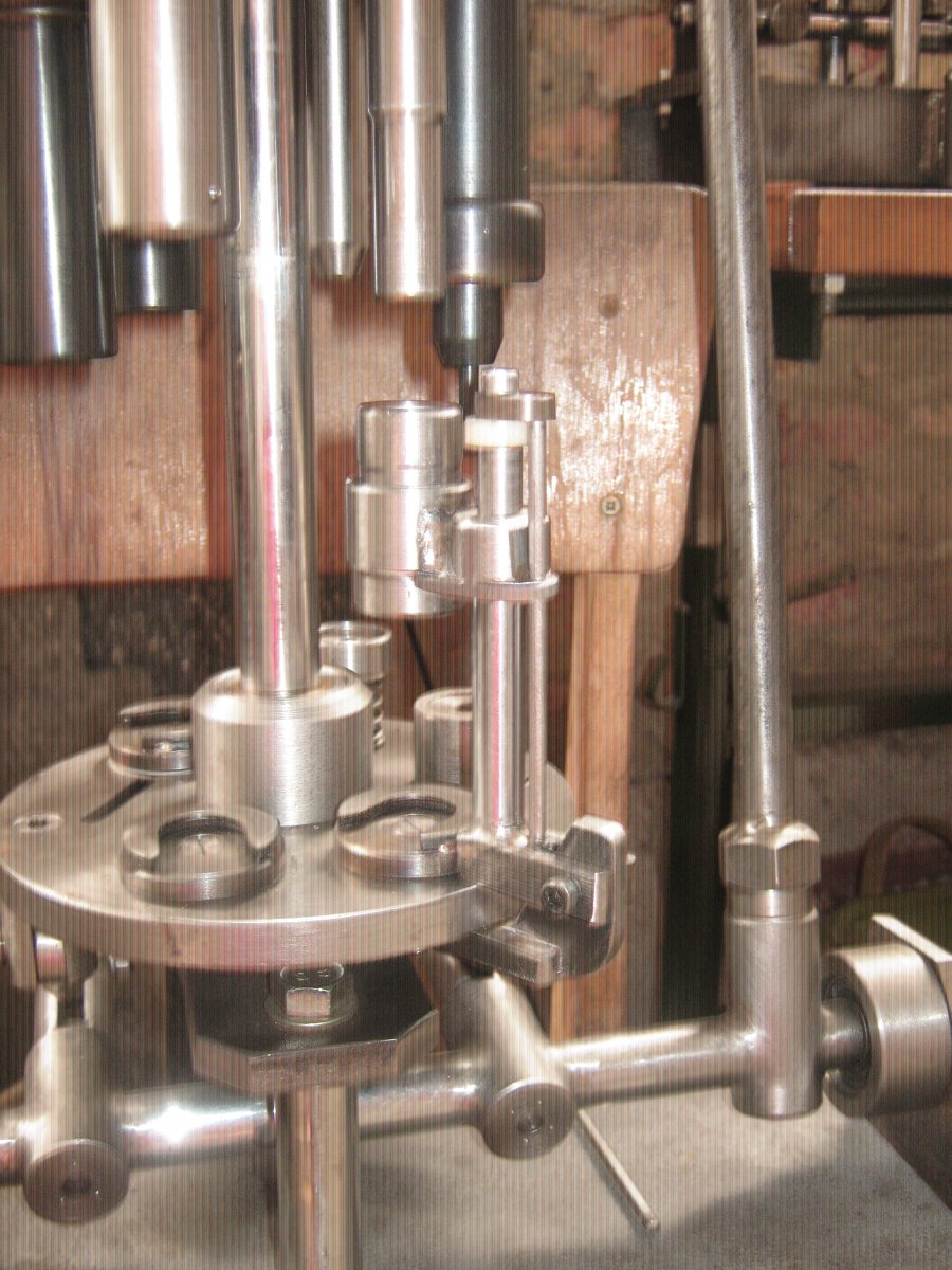

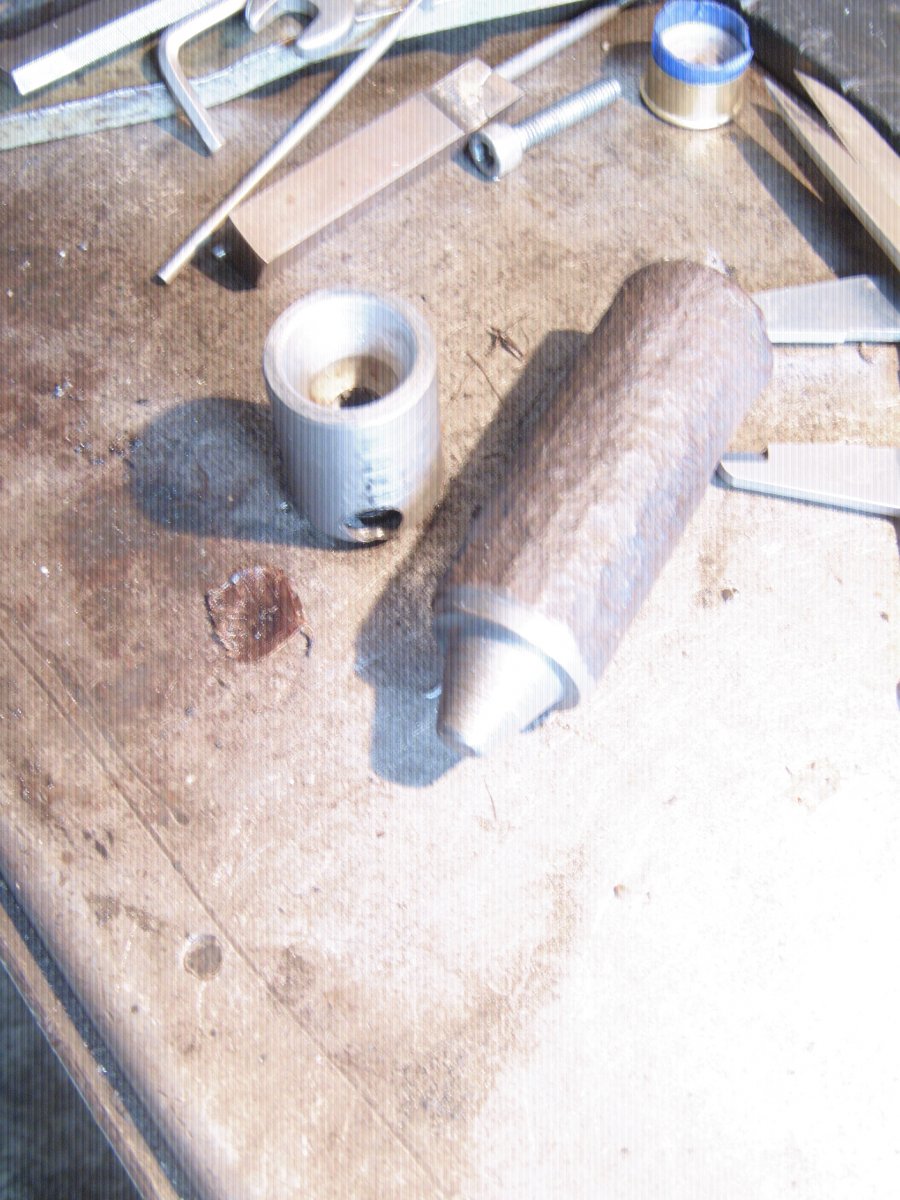

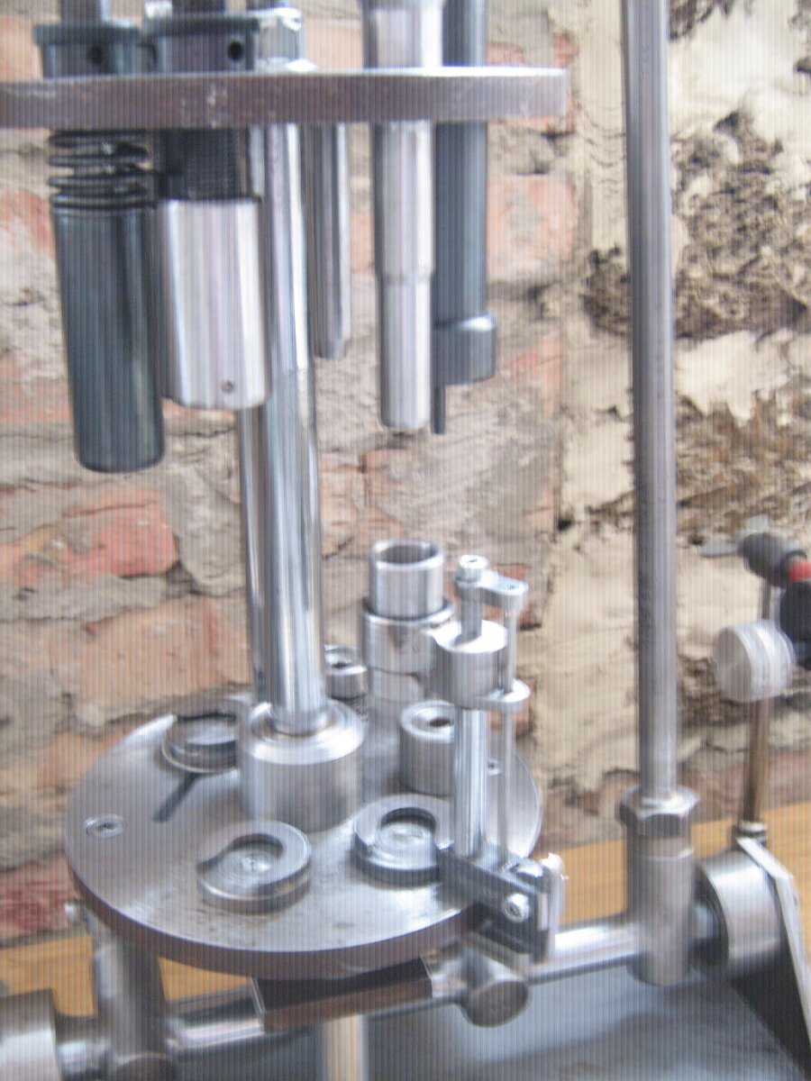

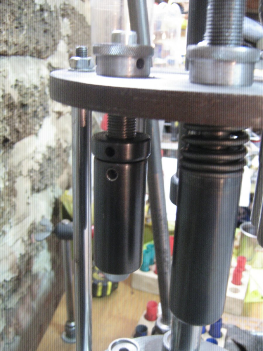

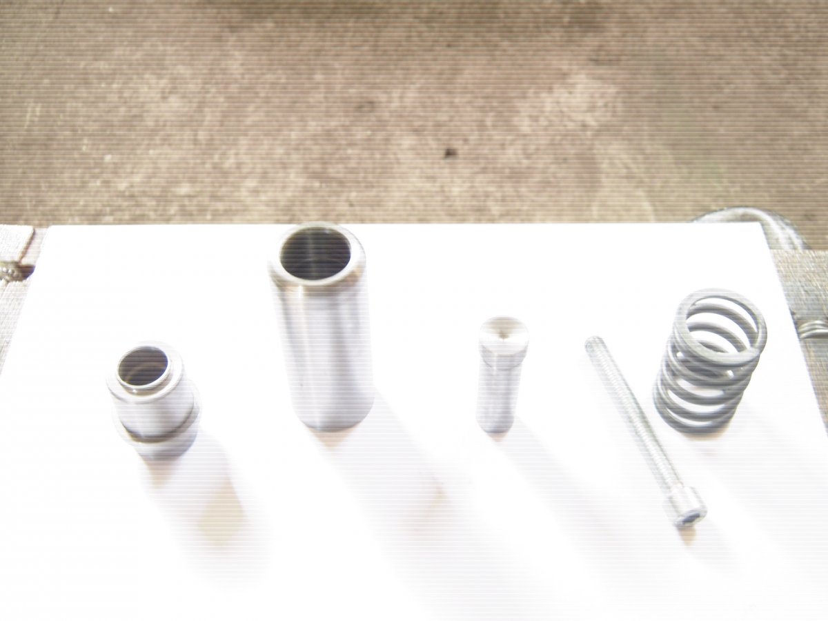

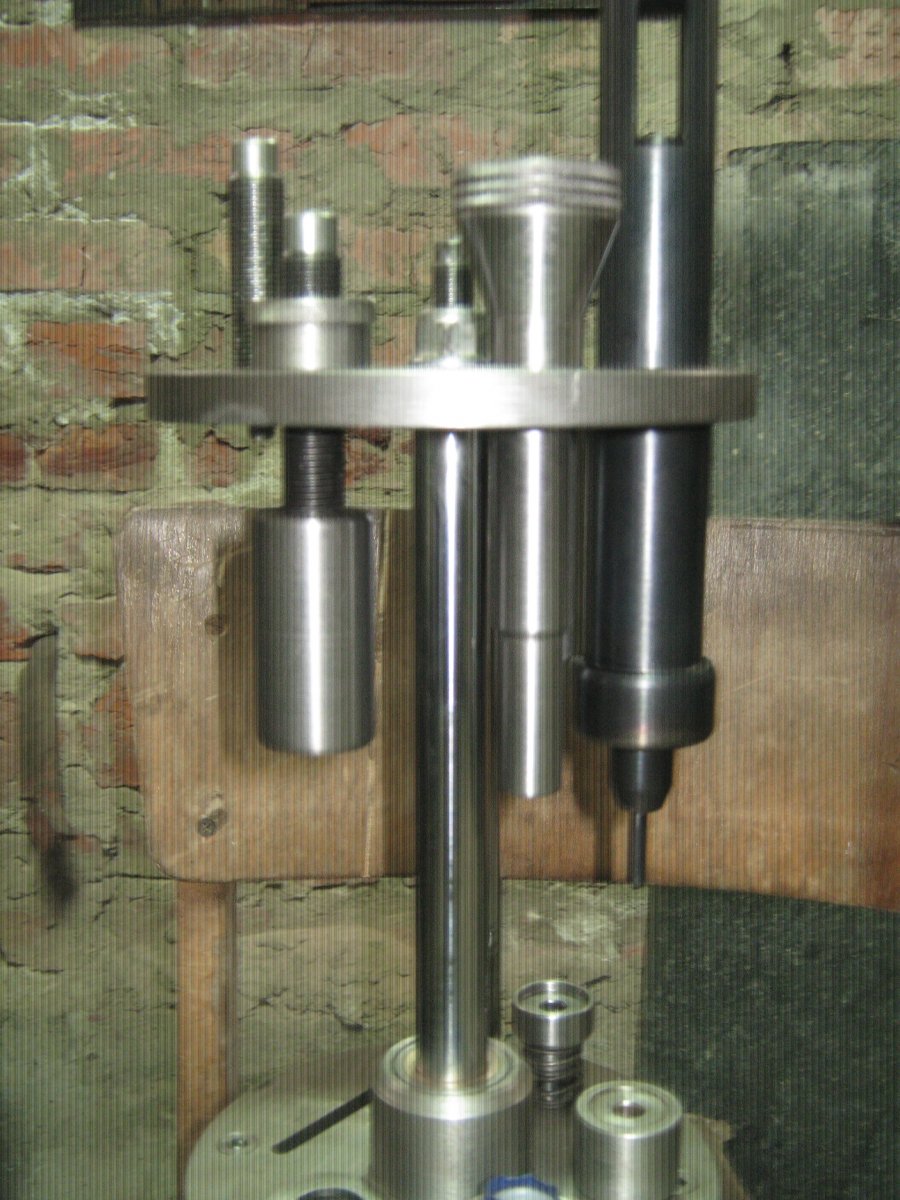

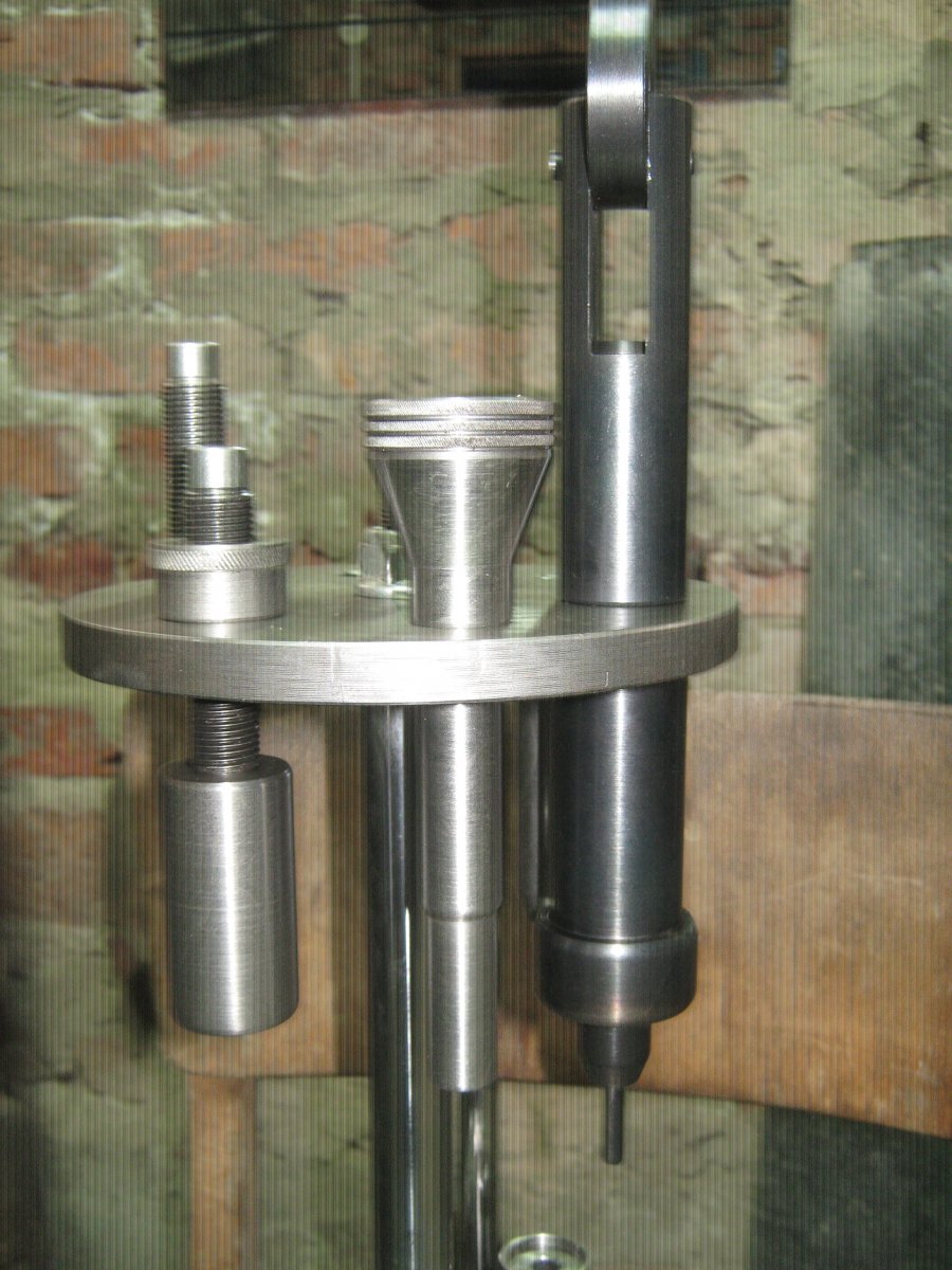

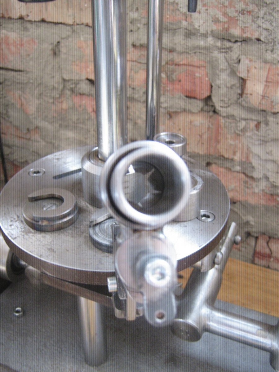

    Здравствуйте.На одном из прессов достроил конусилку.Станция дожимает звезду и формирует на дульце конус.Конструкция выполнена так,что позволяет регулировать глубину просадки звезды и глубину конуса.
    Вот так выглядят основные части.
    Рост76, Hubchmann та svovik1 подобається це.

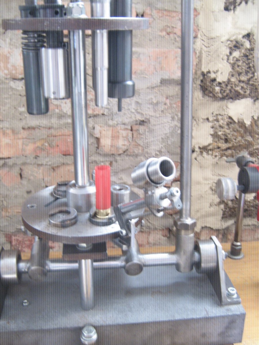

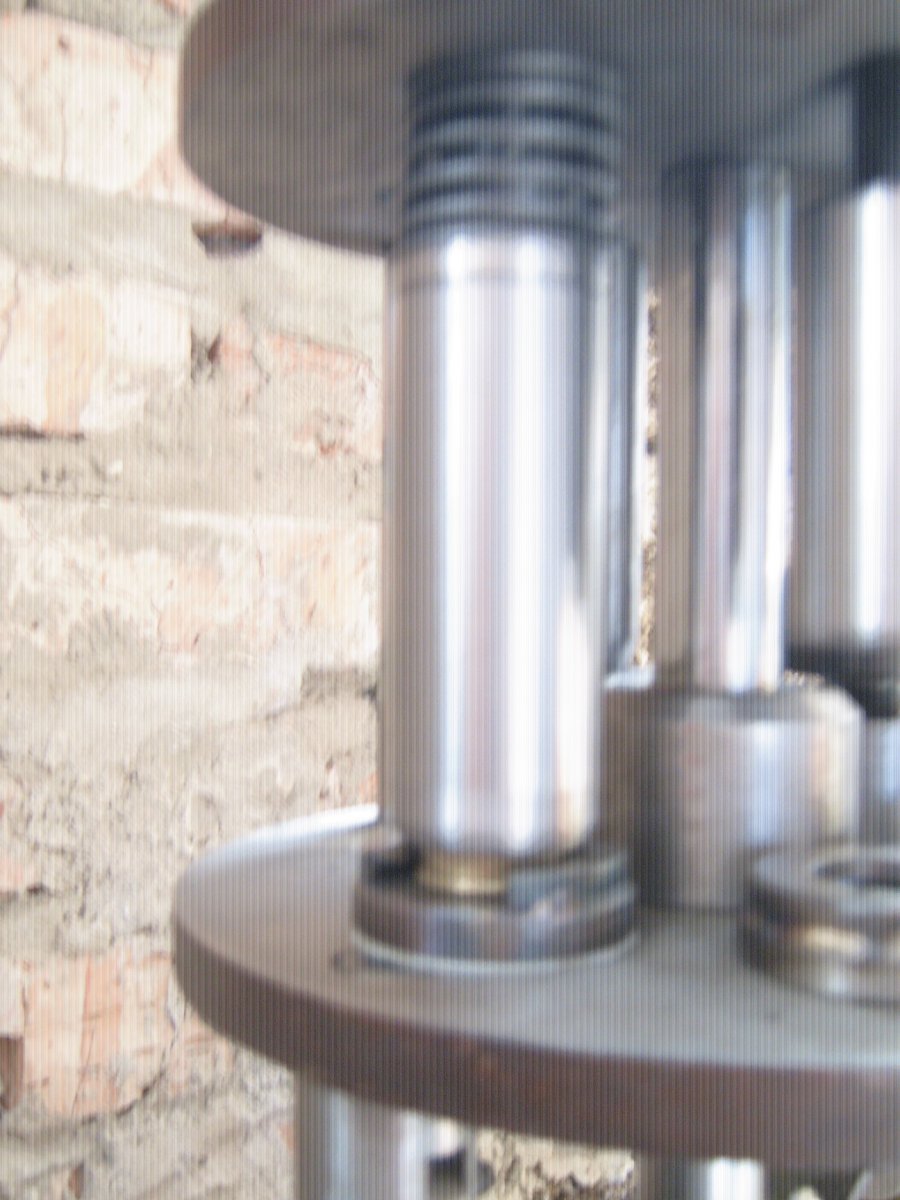

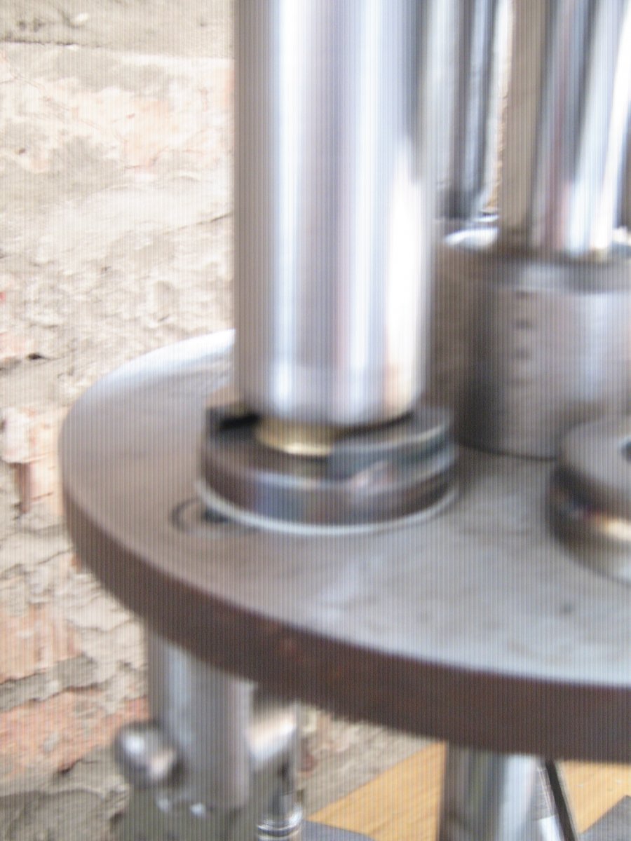

    Вот так выглядит конусилка в чулке,установленная на пресс.Чулок на конусилке не даёт гильзе сломаться.
    Tayfun_U, Рост76, Homs. та 2 іншим подобається це.

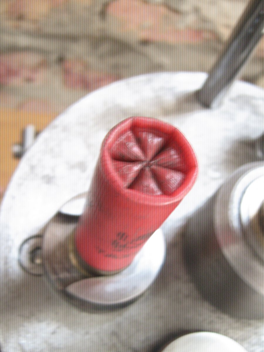

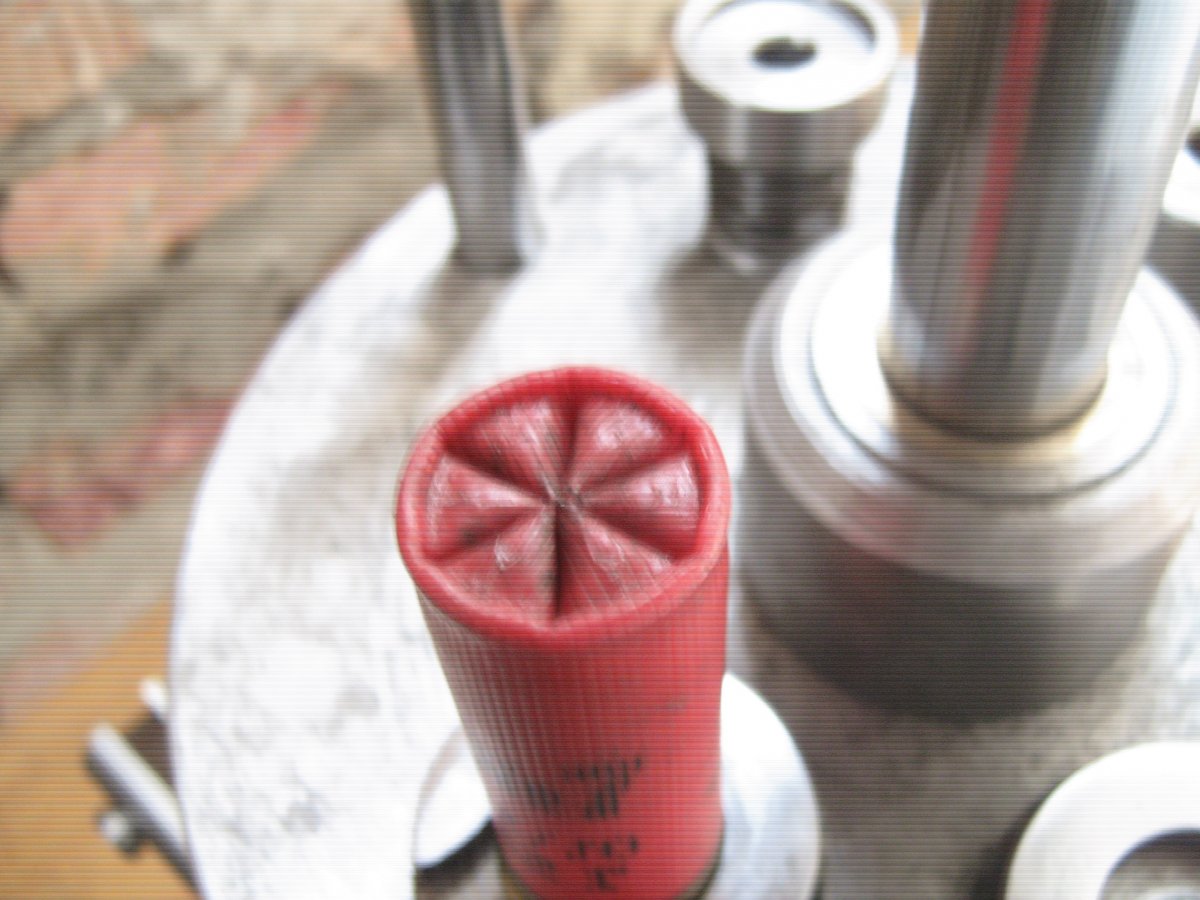

    Вот так выглядит процесс и гильза после последней станции.Извините за качество фото.
    Теперь нужно сделать такую же бандуру для второго станка.Останется на очереди проводчик пыжей.

    640

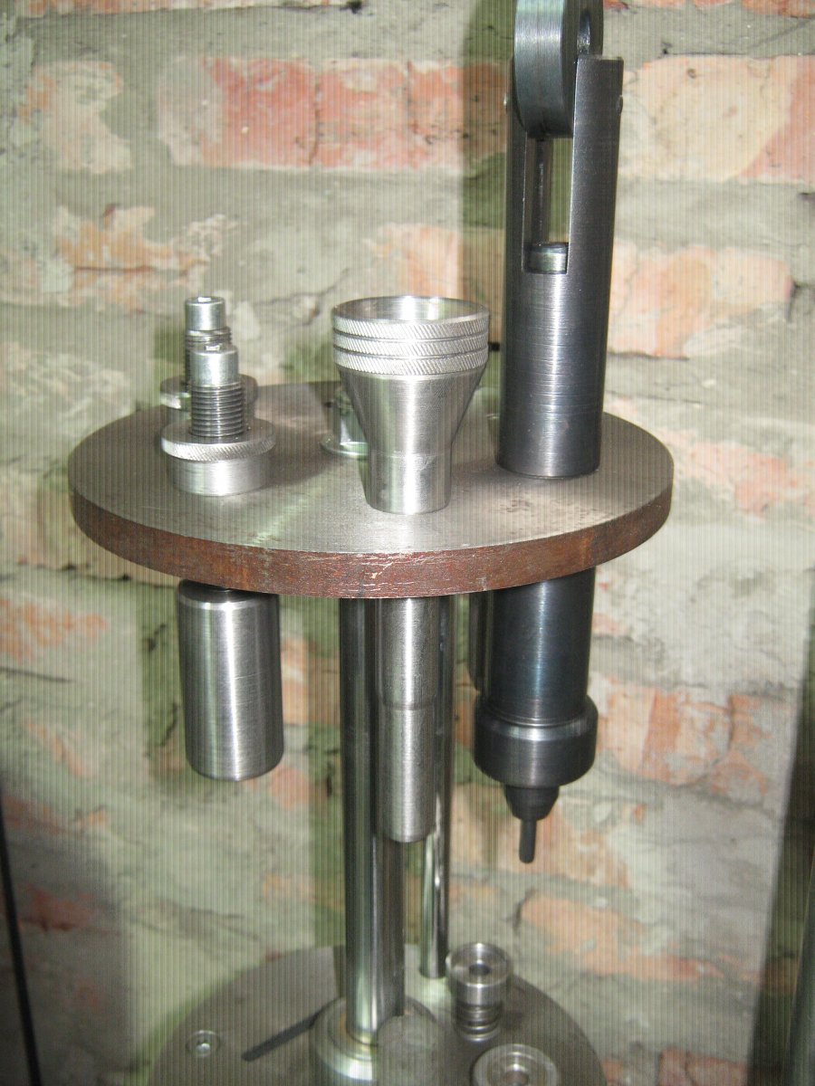

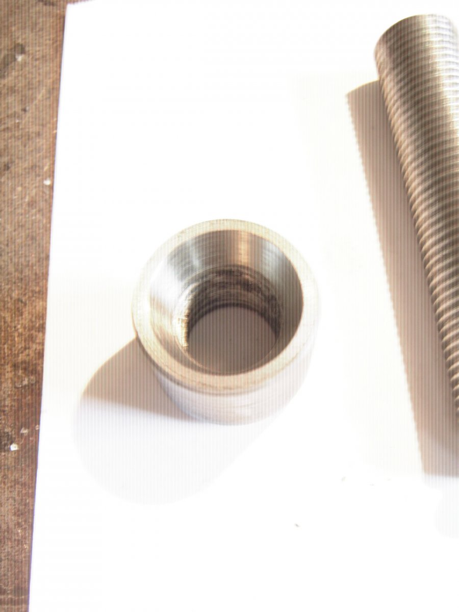

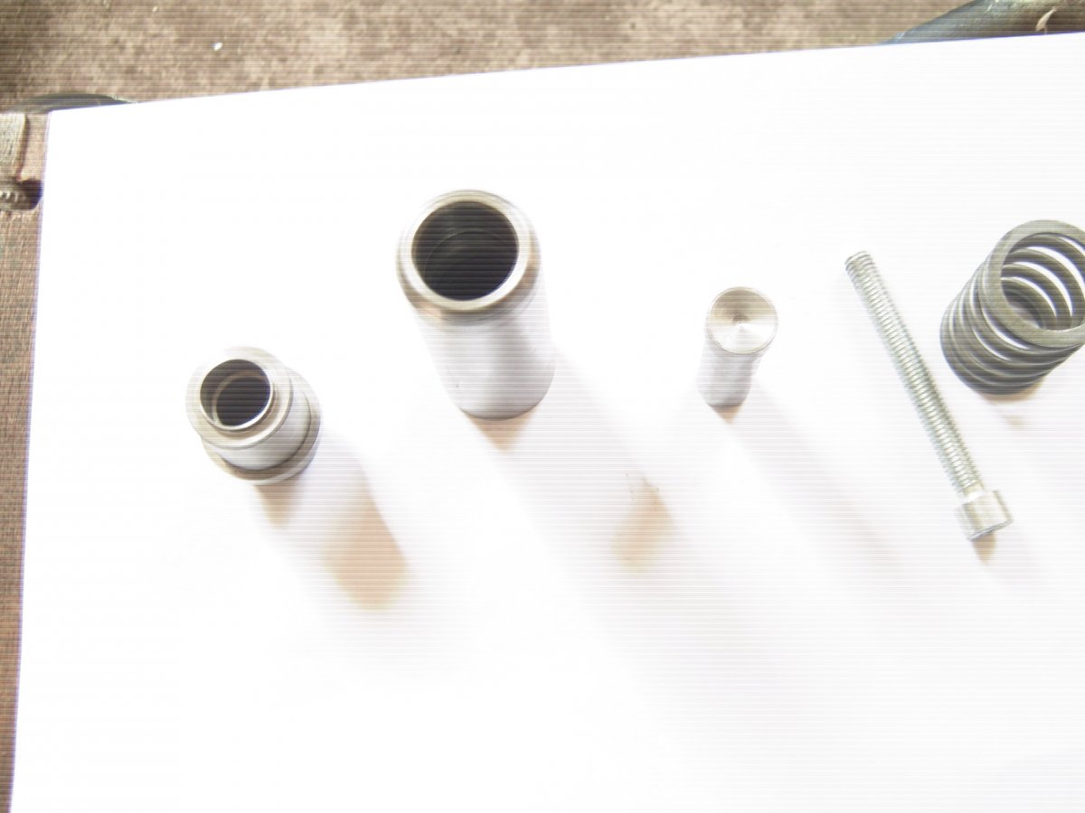

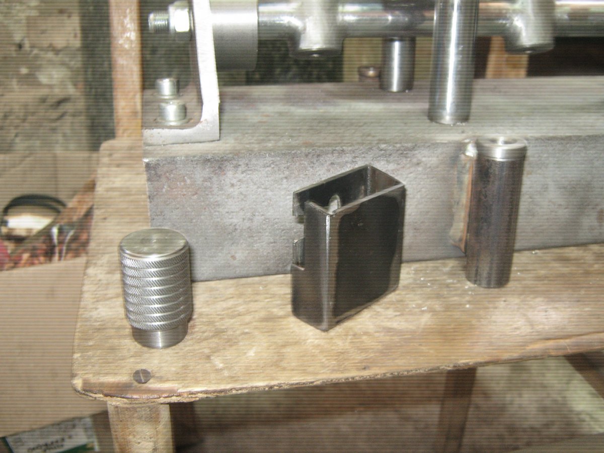

    А можно фото станцыи в разобранном виде и проводчик пыжей интерисует
  11. рамзэс
    рамзэс Major
    17
    33
    2.462
    украина
    Пост №56(фото)
    Вот так выглядят основные части.[/QUOTE]
    Конусилка в разобраном виде.Только без внешнего кожуха,который гильзу держит.А проводчик ещё не делал.

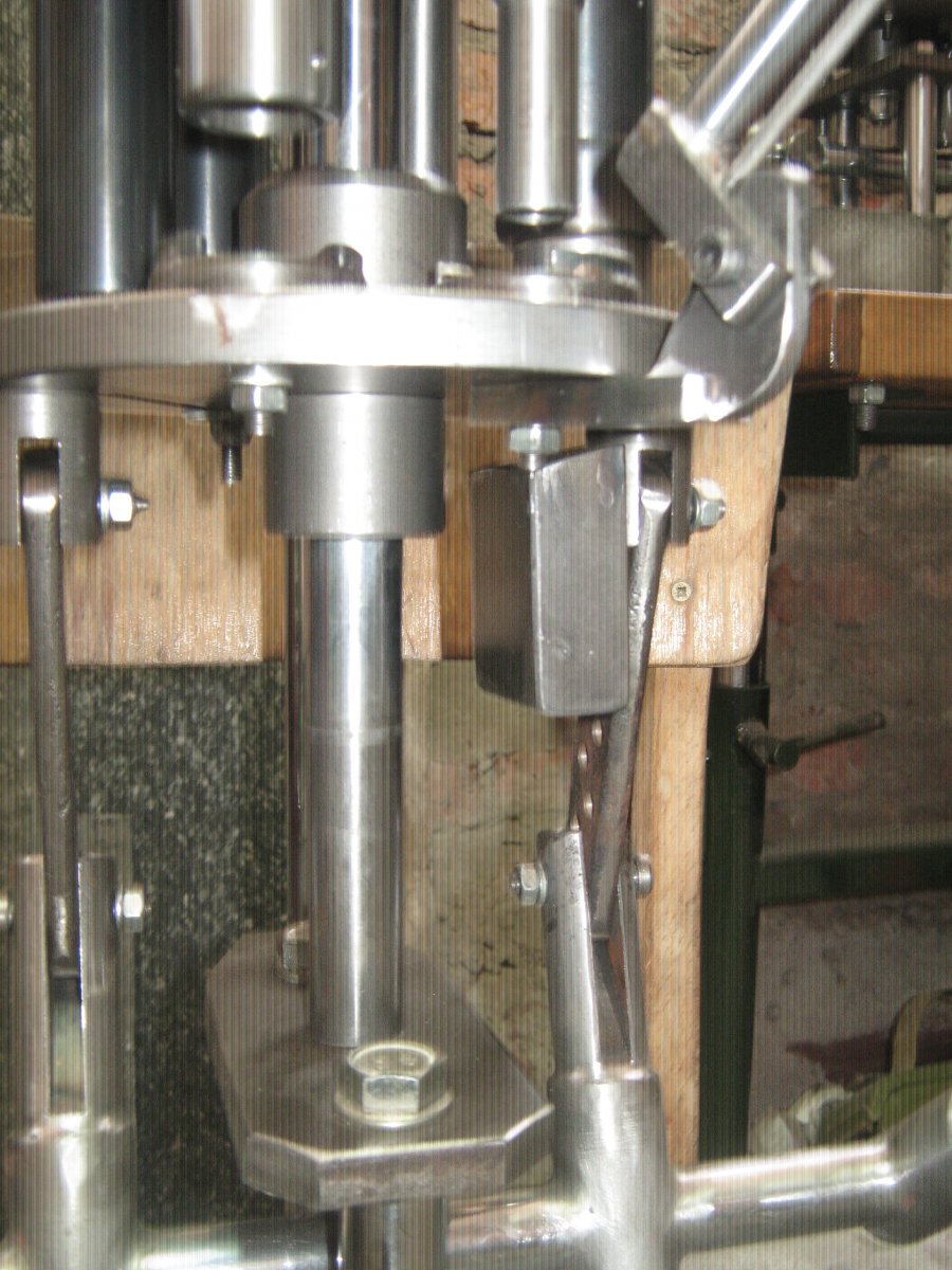

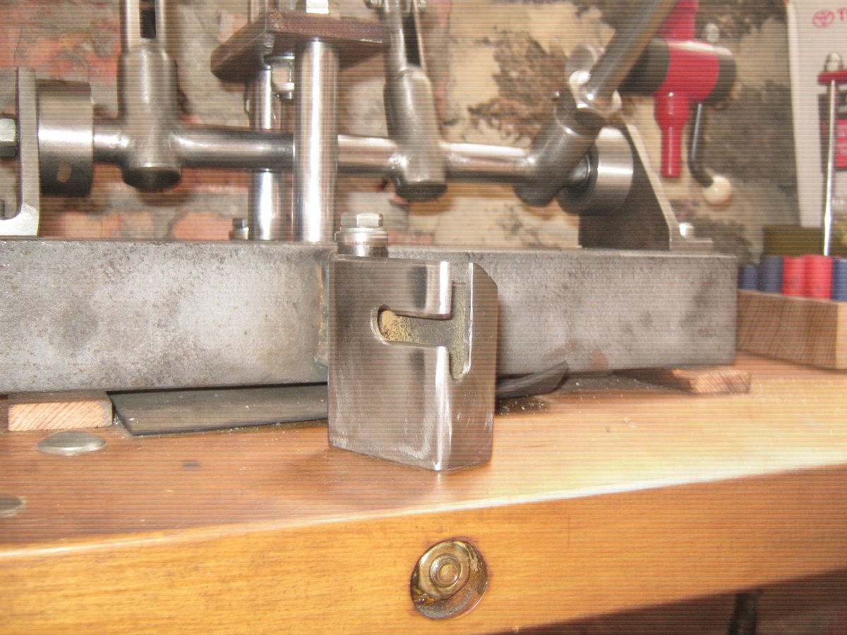

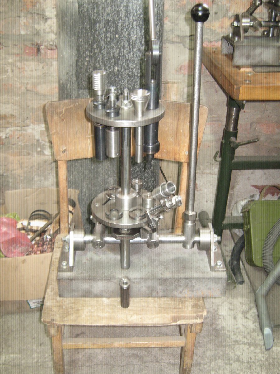

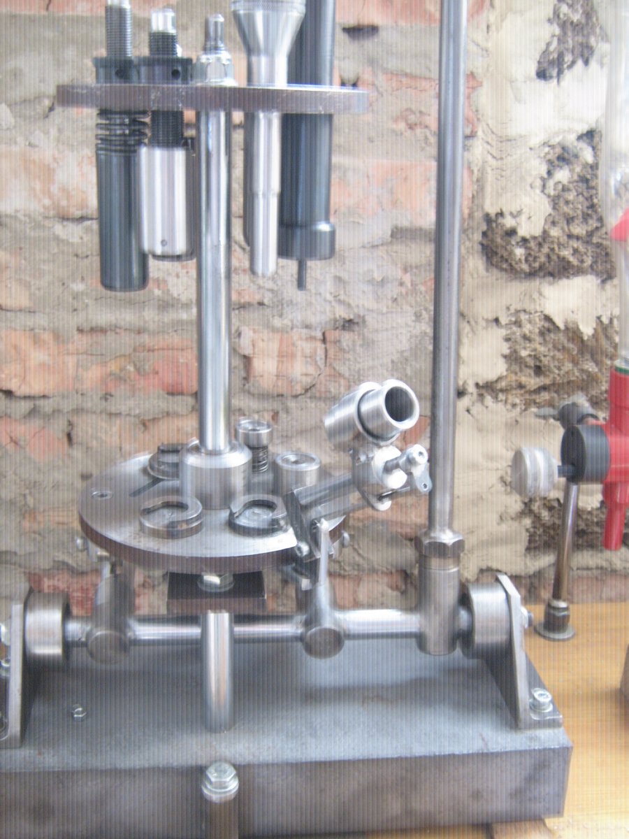

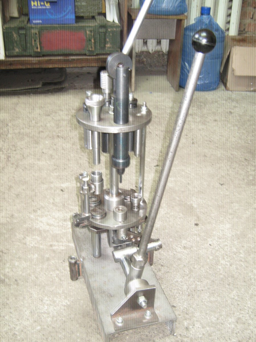

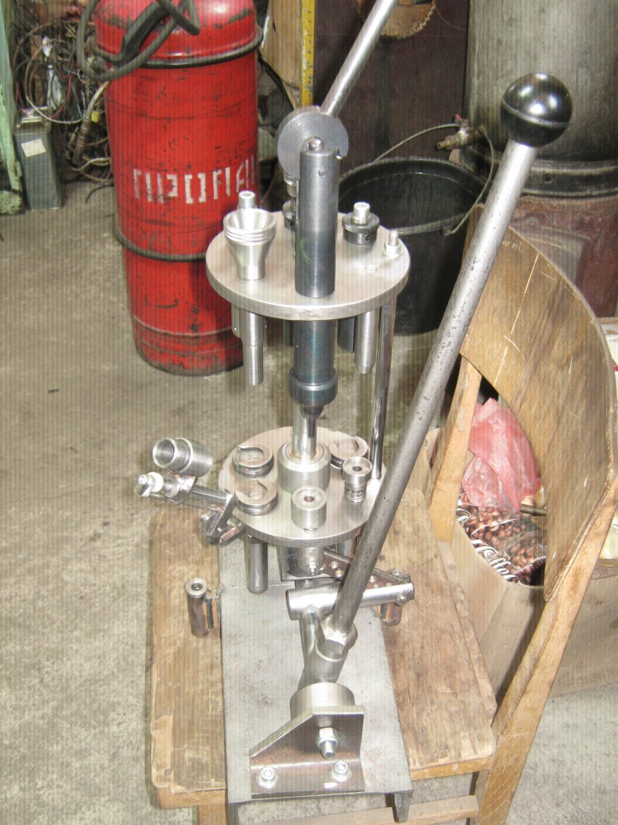

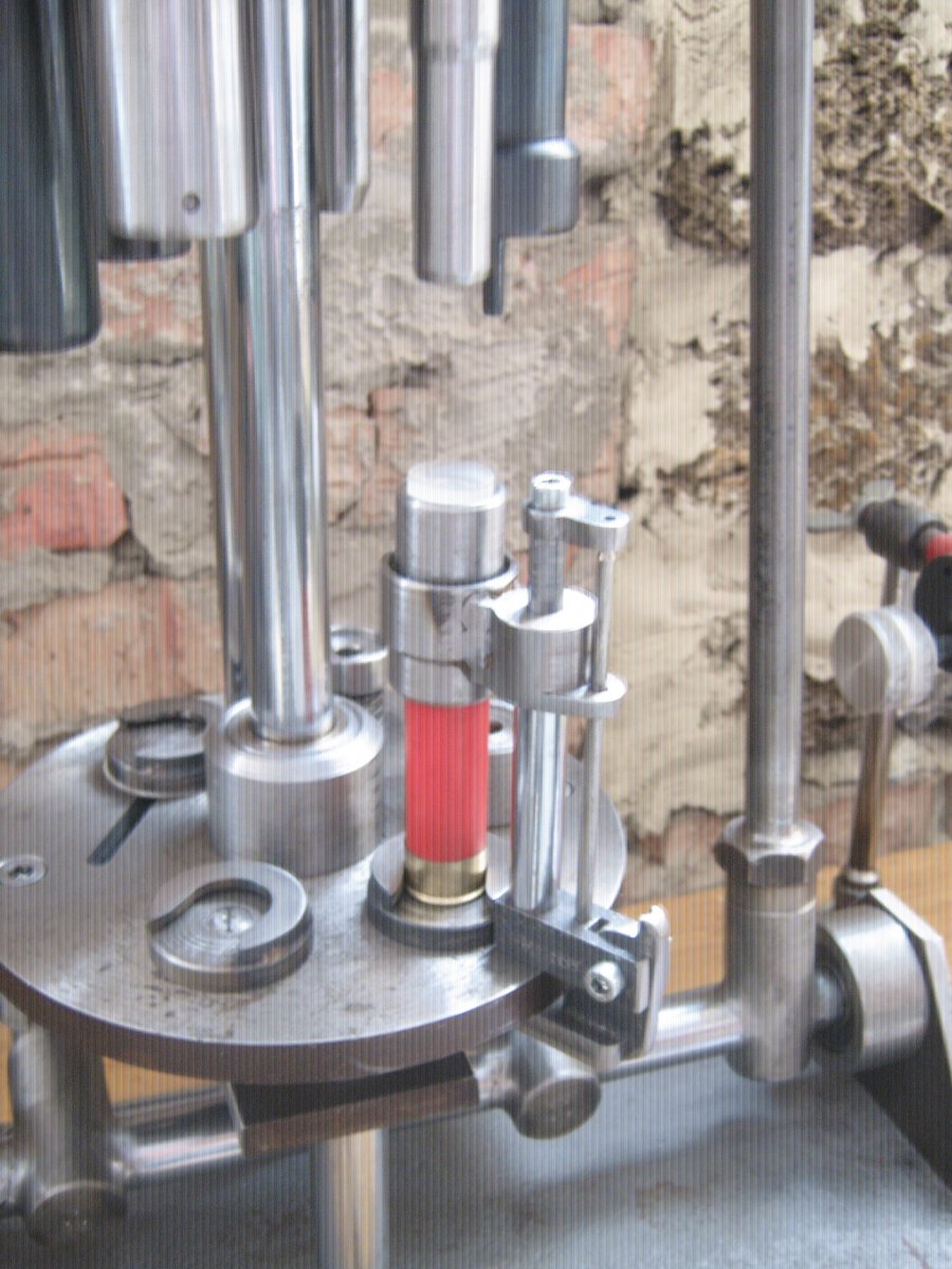

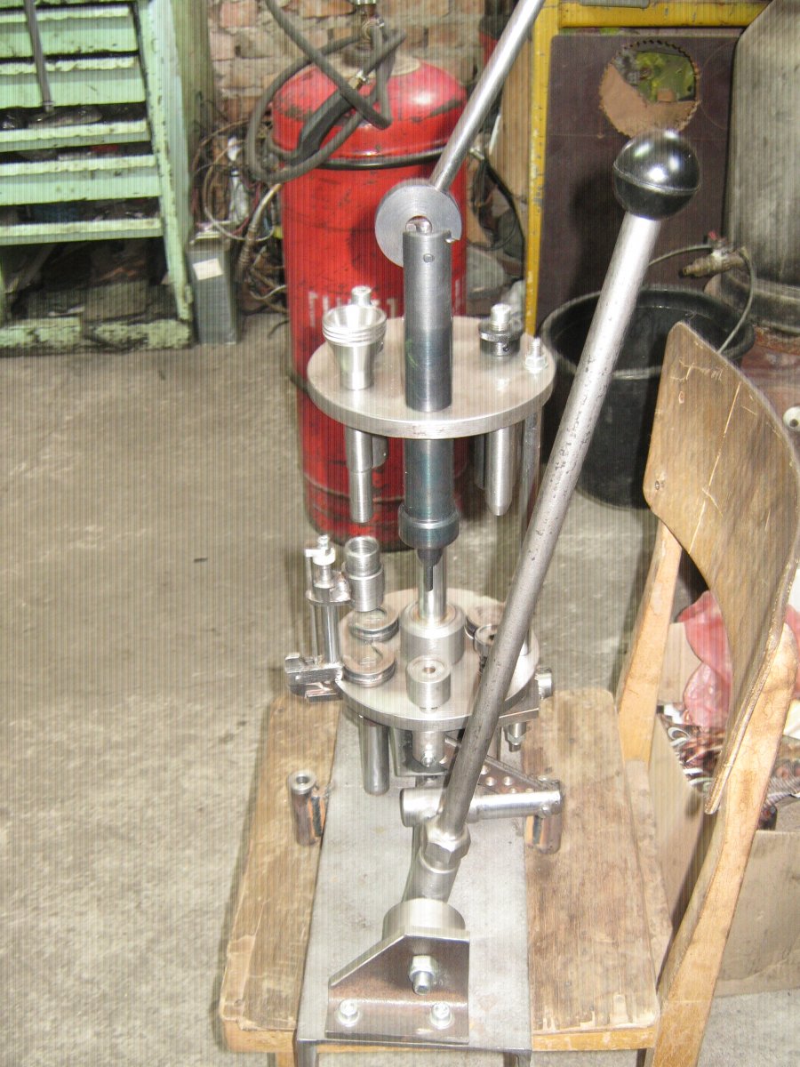

    Всем доброго дня.Сегодня закончил проводчик на одном из станков.Немного фото.Общий вид.
    vodjnoi, Рост76, svovik1 та ще 1-му подобається це.
  15. рамзэс
    рамзэс Major
    17
    33
    2.462
    украина
    Работает так:
    1.Устанавливаем гильзу в холдер.
    2.Пыж грузим в проводчик.
    3.Надеваем проводчик на гильзу(проводчик отбрасывается на завесе).
    4.Нажимаем на рычаг.
    5.Пыж внутри.
    (см. фото)
    Tayfun_U, Рост76, svovik1 та ще 1-му подобається це.

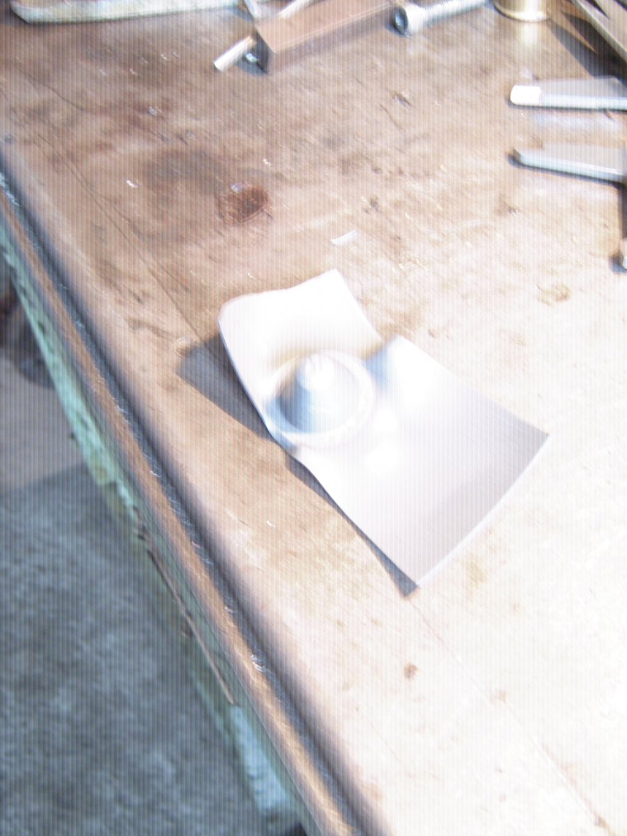

    Так выглядит "баскетбольное кольцо".Сделано из пластиковой канистры от масла.Вырезается квадрат материала,греется монтажным феном,затем формуется на оправке.Срезаем вершину конуса,а сам конус нарезаем на желаемое количество лепестков.В моём варианте шесть лепестков.

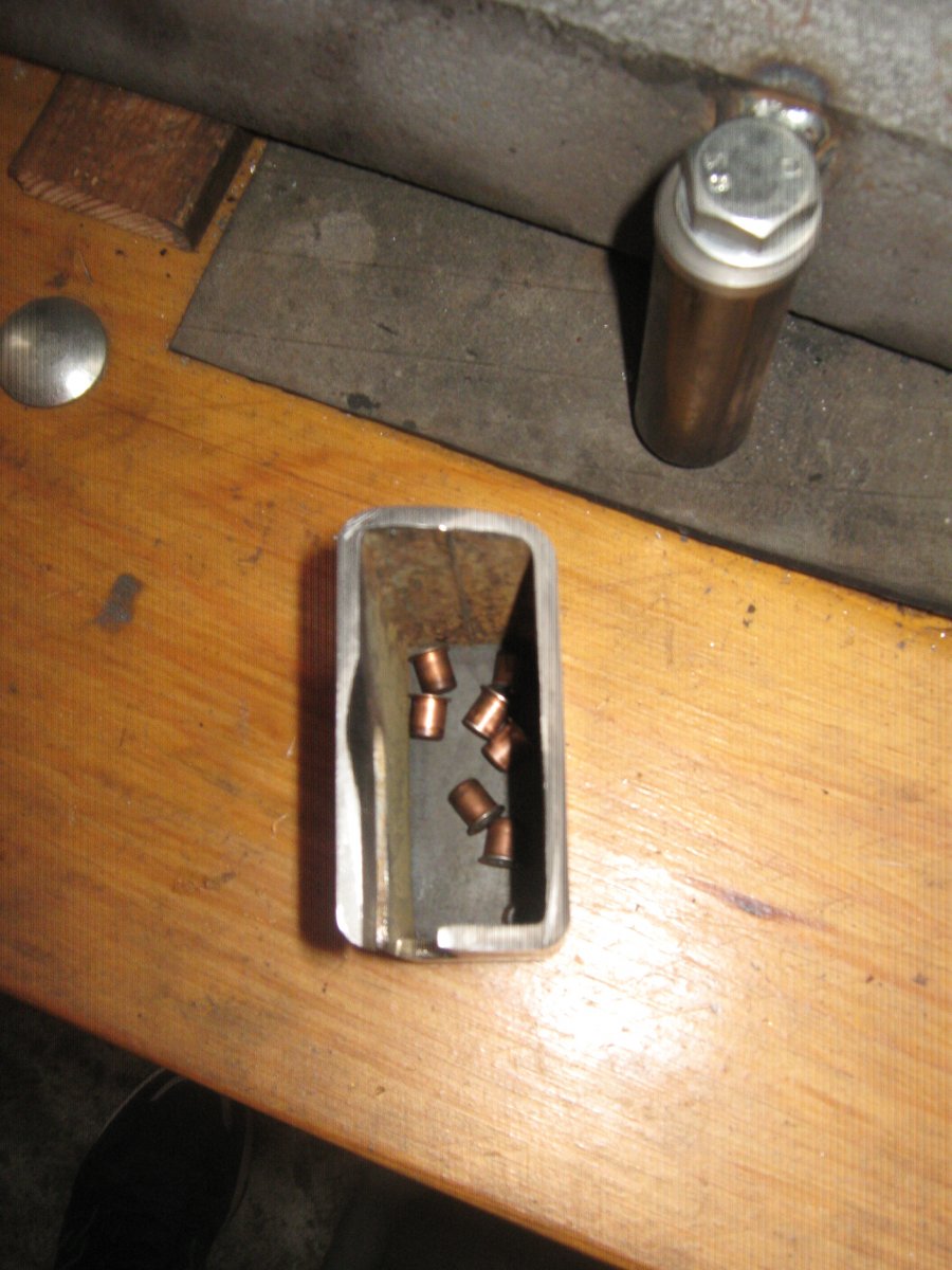

    Всё,станки закончил.Оба.На втором достроил проводчик пыжей.На обоих установил контейнера для приёмки битых капсюлей.На обоих накрутил упорные рукоятки,чтоб удобней работать было.Теперь очередь за покраской и видеообзор.По факту оба уже готовы к бою.

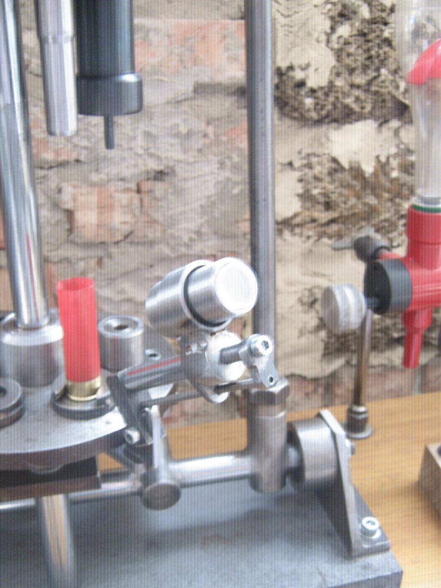

    На этом же столе правее два стационарных дозатора.На некоторых фото попадают в кадр.Если интересно,завтра сфотаю именно их.(Пост № 64 первое фото,видно дозатор пороха)
