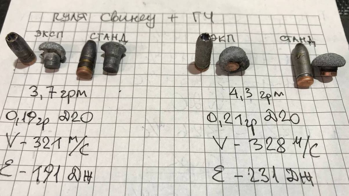

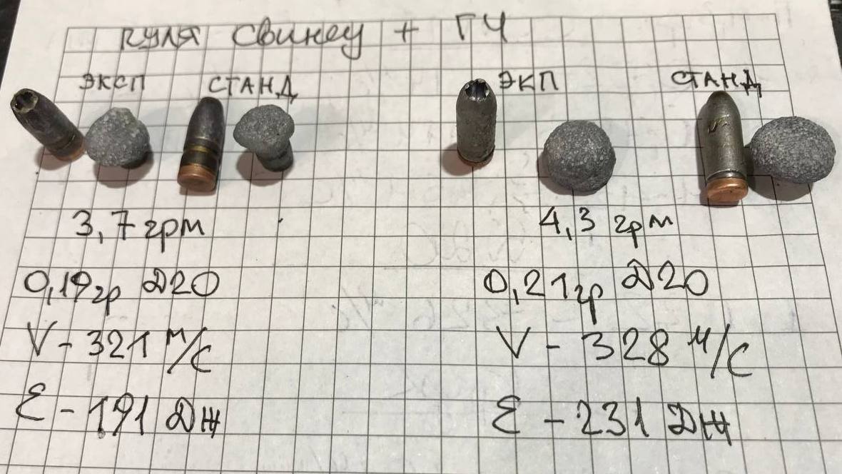

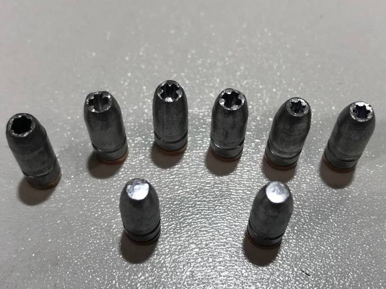

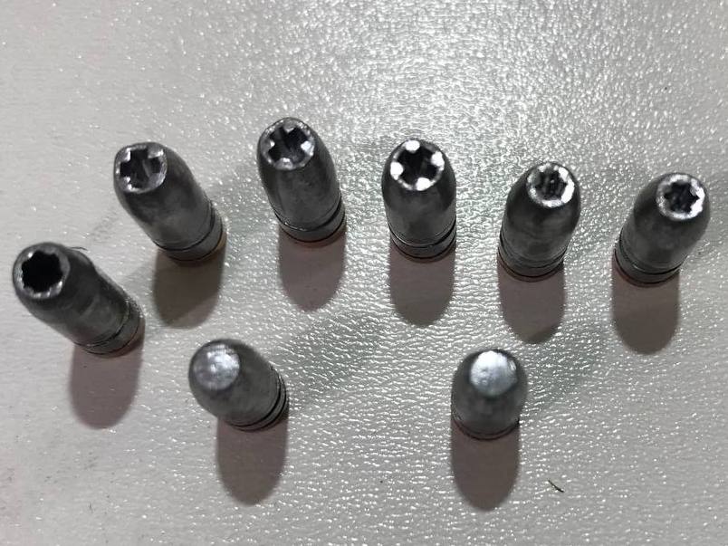

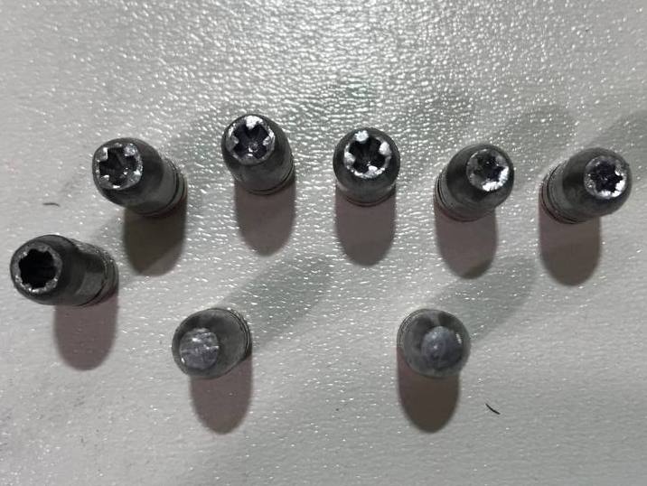

    Доброго! Моя думка-для зменшення можливого люфта попробуйте зменьшити тиск на викрутку. Далі попробувати наступне-вставити викрутку до упору в кулю,провернути під тиском так пару обертів. Вийняти викрутку,видалити стружку свинця між гранями викрутки и потім остаточно вже робити хрестову насічку з меньшим тиском. Утикання можуть бути не тільки від бовтанки кулі,а й з того,що збільшується діаметр кулі в носовій частині. Я після такої доробки,як шо куля прослаблялася в гільзі провертав трошки кулю в гільзі до більш плотної посадки. Добавляється одна операція ,але як шо це покращить результат,то можливо воно того стоє. Дякую за гарний обзор. З пов.

    Візуально носик збільшений, але не катастрофічно IMG_20250703_121616.jpg але допускаю що це теж має вплив. що до прокручування . . . Вага кулі зменшиться і полетить вона погано! Раніше експериментував із сверленням отвору. Нічого доброго з цього не вийшло! Але спробую провернути кулю щоб більш щільно посадити кулю. Це спробую! На даний момент мене повністю влаштовує результат, звісно ж є над чим працювати.

    Звісно можливо було б зробити конус в матриці,де впирається носик кулі під форму такої кулі-тоді форма носика була б незмінною,але тоді втрачається універсальність цієї приспособи працювати з різними по формі кулями. А задача стояла саме так-універсальнісь виробу.. На рахунок зменьшення ваги гадаю там буде мізер. Викрутка зробе невеличкий конус у носі кулі та і все. Звісно треба пробувати. З пов.
