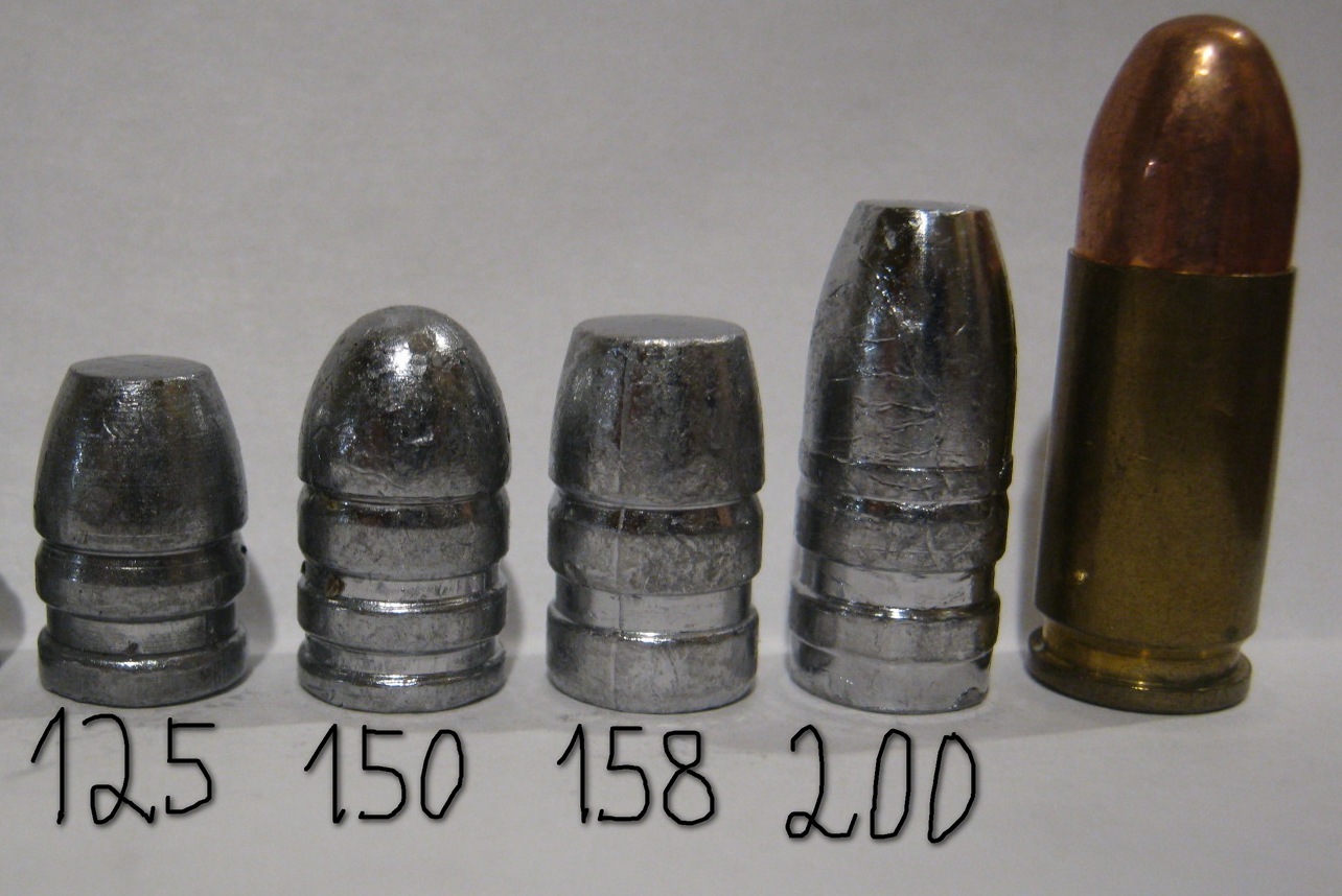

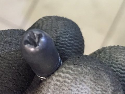

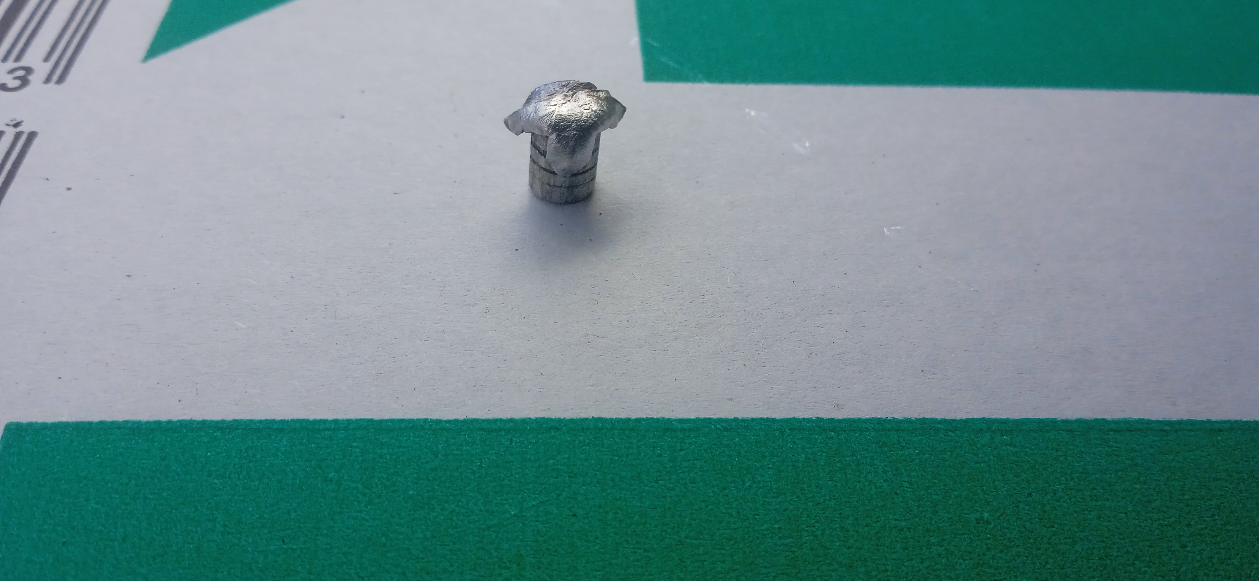

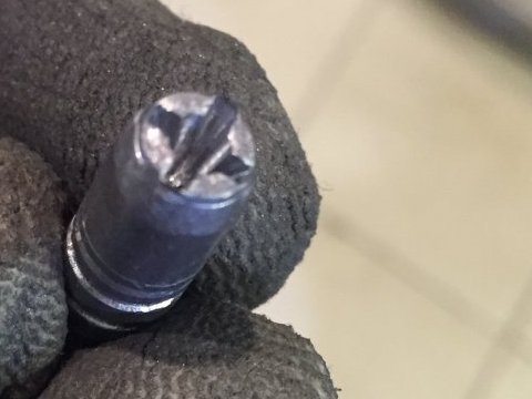

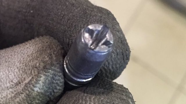

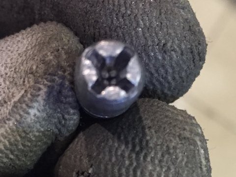

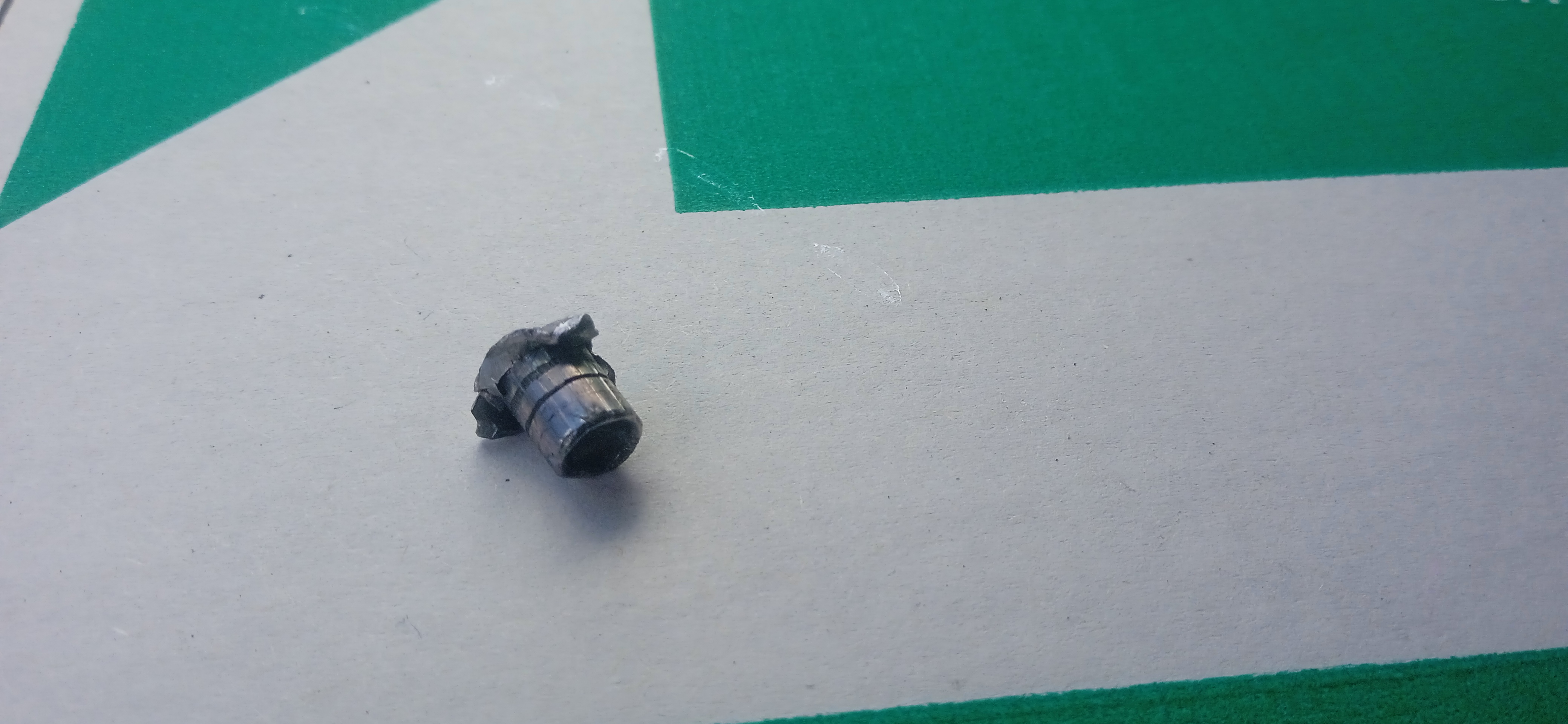

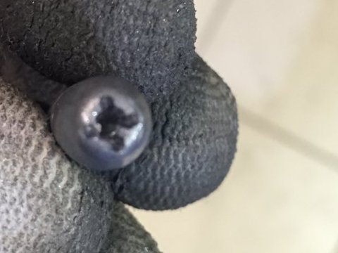

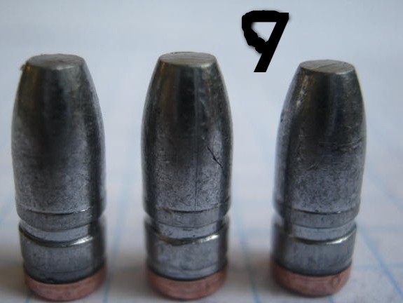

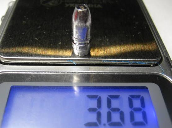

    Свежие тесты свинцовых пуль моего производства весом 5 грамм 75 грейн (экспансивные и обычные) и 6,8 грамм 95 грейн (экспансивные). На легкой пуле 5 грамм использовалась ЭКСТРЕМАЛЬНАЯ навеска Nobel Sport 206sv 0,40 грамм - в результате подуло гильзы - но проблем с выбросом нет.
    Пуля 95 грейн 6,8 грамм стандартная из пулелейки Lee доработанная - отверстие в головной части в форме креста.
    Пуля 75 грейн 5 грамм это моя эксклюзивная разработка пулелейка сделана на заказ из куска дюраля на фрезерном станке. Тестироваласб обычная и экспансивная верстия пули. Скорость не меряли но явно было больше чем 450м/с.
    Стреляли из пистолета ПМ по сосновой доске толщиной 50 мм.
    photo_2023-02-15_19-39-49.jpg photo_2023-02-15_19-39-55.jpg photo_2023-02-15_19-40-01.jpg
    photo_2023-02-15_19-40-04.jpg photo_2023-02-15_19-40-09.jpg photo_2023-02-15_19-40-16.jpg photo_2023-02-15_19-40-23.jpg
    photo_2023-02-15_19-40-30.jpg photo_2023-02-15_19-40-42.jpg photo_2023-02-15_19-40-46.jpg photo_2023-02-15_19-40-52.jpg

    В связи с постепенным выводом из продаж пули ПМ 130 грейн 8,7 грамм (эксклюзивная пулелейка под нее ручной работы давно продана и пули остались только из твердого сплава менее 100 штук) - сегодня провел работы по экспансивной доработке новой тяжелой пули ПМ для дозвука 124 грейна 8,2 грамма. Получилось - ХОРОШО.
    9x18-95-124-130-grein-1a.jpg 9x18-95-124-130-grein-3.JPG 9x18-124-grein-ekspansivnaja.JPG

    свежая информация - начаты работы по экспансивной доработке моих свинцовых пуль 55 грейн в калибре 223rem, основное применение - дозвук охота
    223rem.jpg 223-rem-1.JPG 223-rem-2.JPG 223rem-55-grein-expansive-1.jpg 223rem-55-grein-expansive-2.jpg 223rem-55-grein-expansive-3.jpg 223rem-55-grein-expansive-4.jpg

    Сегодня провели тестирование свинцовых пуль весом 125 150 159 грейн моего производства (из моего стандартного мягкого сплава) на дозвуковой скорости 320м/с, стреляли из карабина 9x21 по мокрому песку, глубина проникновения пуль примерно 25 сантиметров. Пули после отстрела выкопали и сфотографировали.
    [​IMG] [​IMG] [​IMG] [​IMG]
    отстрел пуля 158 грейн без экспансивной доработки - так как пуля ТУПОНОСАЯ открылась норм
    отстрел пуля 125 грейн экспансивная открылась грибком
    отстрел 150 грейн экспансивная (два последних фото - пуля попала в какие-то корни травы в песке и ее размотало)
    [​IMG] [​IMG] [​IMG] [​IMG] [​IMG] [​IMG] [​IMG]
    Мои общие выводы - для охоты оптимально 158 грейн без экспансивной доработки или 150 грейн экспансивная - они обе имеют умеренную экспансивность сохраняя больше энергии на глубокое пробитие тканей. Не все из этих видов пуль есть в продаже - пули 158 грейн экспансивные я не делаю ибо она и так экспансивная за счет своей тупоносости и тесты это подтвердили. Пуля 125 грейн экспансивная - если скорость увеличить с 320м/с до стандартной 360м/с - экспансивность будет больше. Результатами тестов я очень доволен. Замена всей линейки пуль на тупоносые круглоголовые и со срезанной верхушкой - дало отличный результат - экспансивность РЕЗКО повысилась. Вопрос - а зачем нужна эта экспансивность - а нужна она для того чтобы пуля не могла пробить на вылет унеся вдаль часть наших 500Дж энергии - чтобы даже попав в ногу руку шею - она там развернулась разорвав мышцы потрощив кости и полностью отработала по мясу. Охота и самооборона.

    Пули свинцовые экспансивные 150 180 185 грейн прошли тестирование на дистанции 50 метров фото мишеней вот
    Оружие карабин 308win Ругер предатор ствол 47 см с глушителем дудкаН-мастер Т-14 інтеграл.
    До выстрела они выглядили вот так:
    [​IMG] [​IMG]
    Экспансивная доработка 150 грейн
    Экспансивная доработка 185 грейн
    [​IMG] [​IMG]
    Вот фото мишеней:
    Пуля 185 грейн без экспансивной доработки:
    [​IMG] [​IMG]
    Пуля 150 грейн экспансивная:
    Пуля 185 грейн полу-экспансивная - не крест а маленькое круглое отверстие
    Пуля 185 грейн экспансивная
    [​IMG] [​IMG]

    Свежий тест экспансивного раскрытия свинцовых пуль в калибре 308win весом 150 и 200 грейн на дозвуке скорость 330м/c, пули с экспансивной доработкой, дистанция стрельбы 50 метров, мишень - канистра 5 литров с водой.
    пуля 150 грейн до выстрела
    пуля 150 грейн после выстрела
    пуля 200 грейн до выстрела
    308win-200-grein-expansive-2.JPG 308win-200-grein-expansive-3.JPG 308win-200-grein-expansive-4.JPG 308win-200-grein-expansive-5.JPG 308win-200-grein-expansive-6.JPG 308win-200-grein-expansive-7.JPG 308win-200-grein-expansive-8.JPG 308win-200-grein-expansive-9.JPG 308win-200-grein-expansive-10.JPG 308win-200-grein-expansive-11.JPG 308win-200-grein-expansive-12.JPG 308win-200-grein-expansive-13.JPG
    пуля 200 грейн после выстрела
    Фото канистр после выстрела (крышки при попадании пули посрывало, на передней стенке круглое отверстие, задняя стенка разорвана вдоль)
