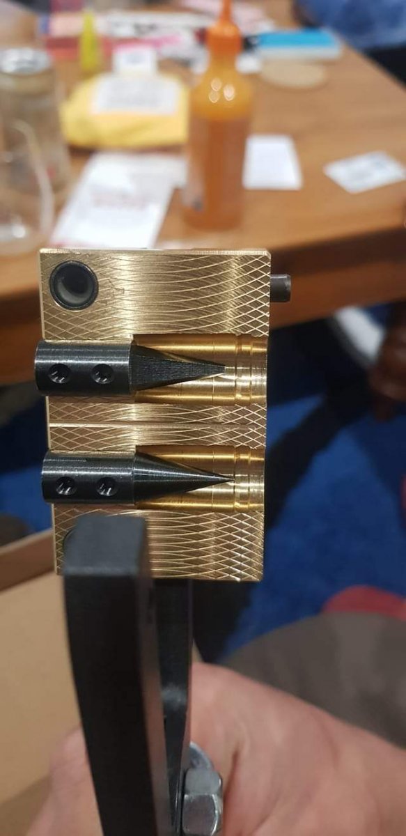

    Заводская версия пулелейки под разные полости
    Круглая/граненая

    И как технически оно выглядит - пуля выпадает сама из такой пулелейки с этим гтитом под экспансивную выемку или ее нужно выбивать как-то?

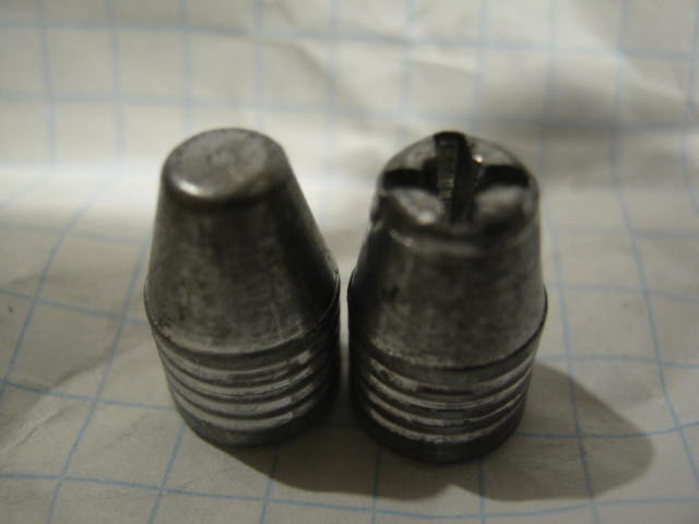

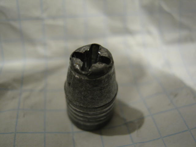

    И так - сегодня налажено производство 9 мм пистолетных пуль в калибре 9x18 и 9x19 9x21 IMI 9x17/.380cp. Приглашаются все желающие на тестирование - я бесплатно пришлю обычные свинцовые и свинцовые экспансивные пули, нужен сравнительный тест на мешке с песком или глиной-землей - фотографии пуль после попадания в эту мишень. Видео не нужно. Заявки пишите в личку ну или в этой теме.
    Пули выглядят вот так:
    Афил та Yuber подобається це.

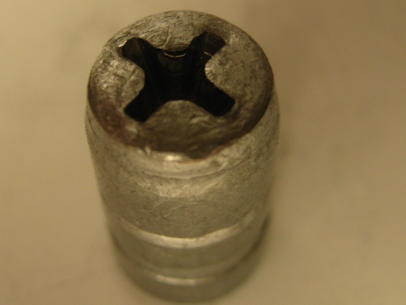

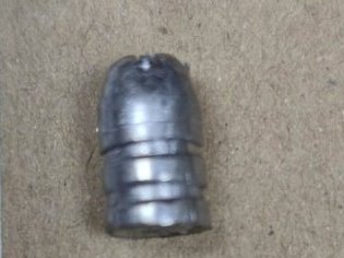

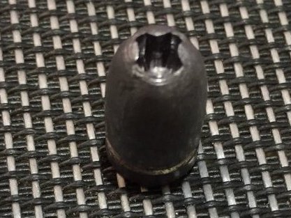

    Пуля для 9x18 ПМ Макаров вес 6,9 грамм 95 грейн ЭКСПАНСИВНАЯ
    9x18-expansive-1.JPG 9x18-expansive-2.JPG 9x18-expansive-3.JPG 9x18-expansive-4.JPG 9x18-expansive-5.JPG 9x18-expansive-6.JPG 9x18-expansive-8.JPG 9x18-expansive-9.JPG
    Афил та akms1974 подобається це.

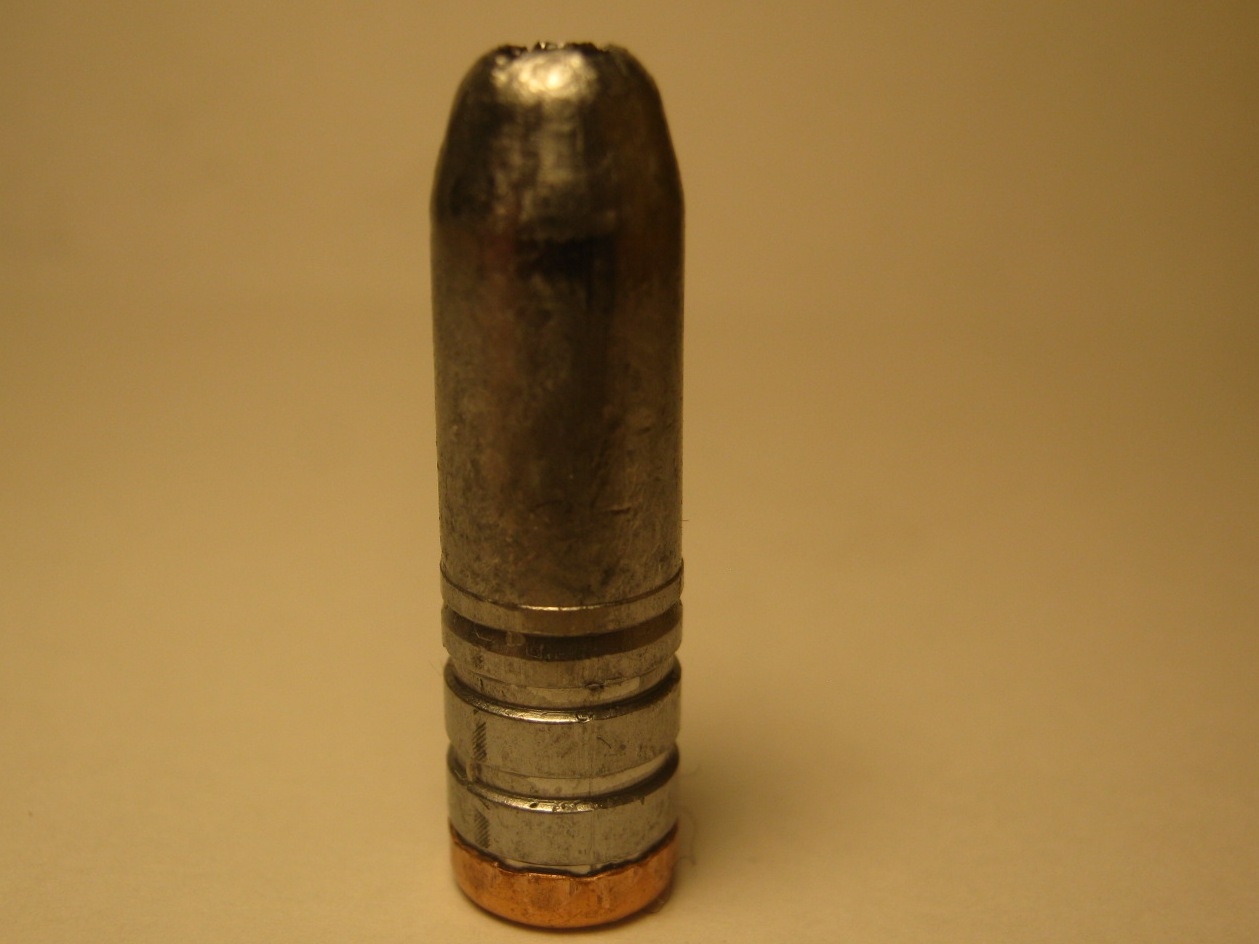

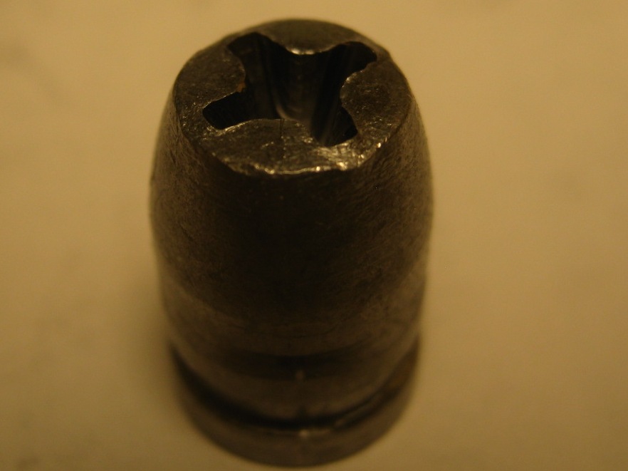

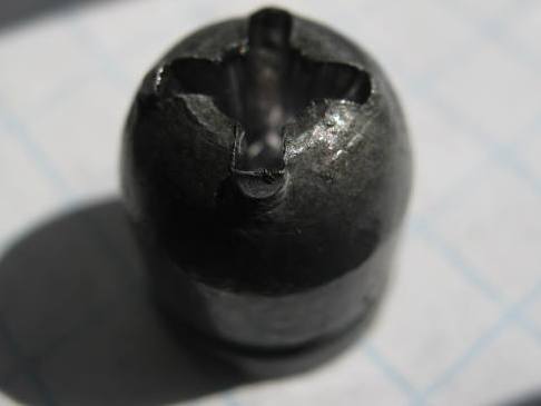

    Пуля для 9x19 Luger 9x21 IMI вес 124 грейн ЭКСПАНСИВНАЯ

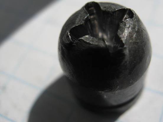

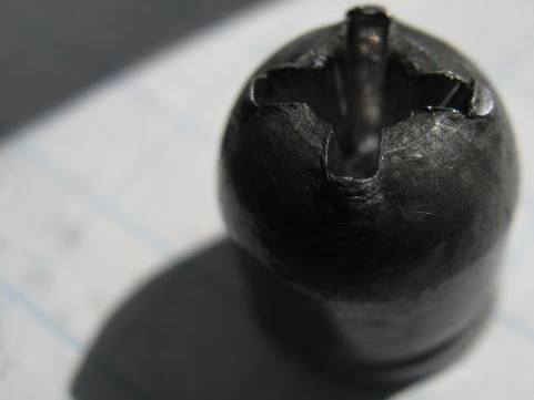

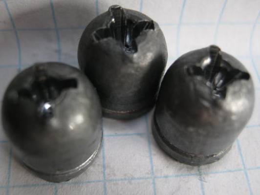

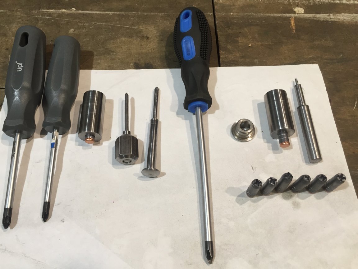

    экспансивная доработка свинцовых пуль - этапы большого сложного тернистого пути, оборудование и результаты:
    Олег САН та Афил подобається це.

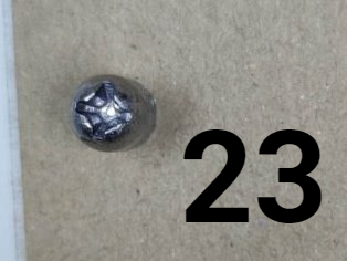

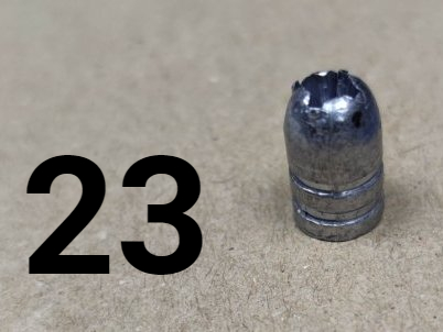

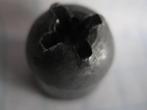

    23. Пуля для ТТ, Наган, 7,65x17 Browning .32 ACP вес 6 грамм 93 грейн ЭКСПАНСИВНАЯ

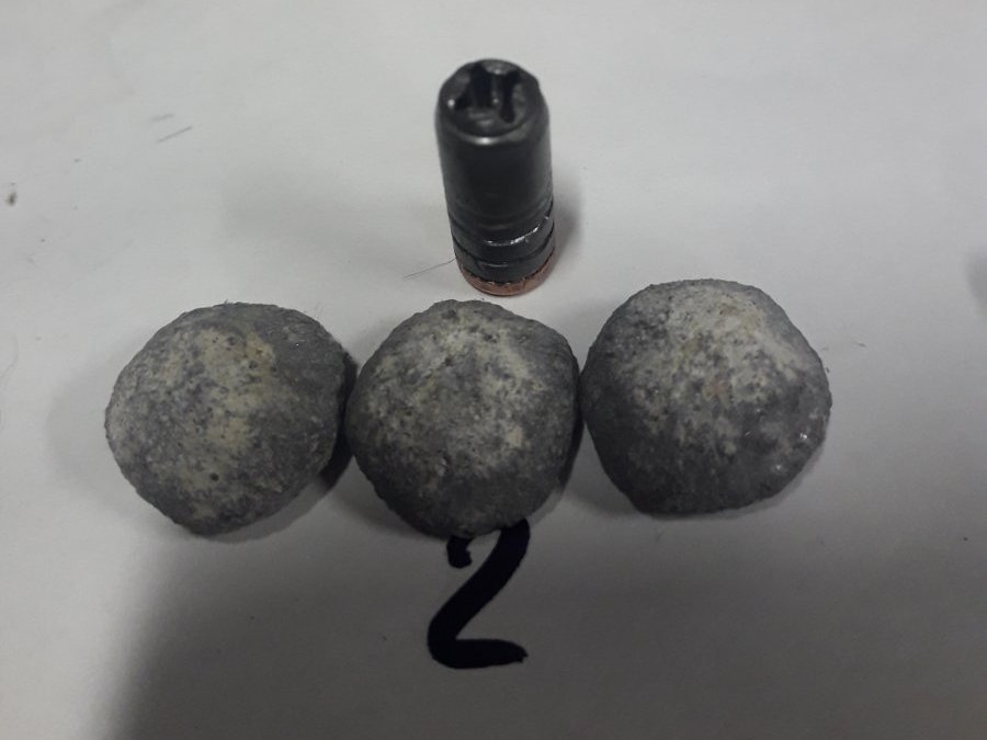

    экспансивная пуля 180 грейн дозвук из .308win попала на охоте лисице в шею - вот как выглядит пуля извеченная из тушки

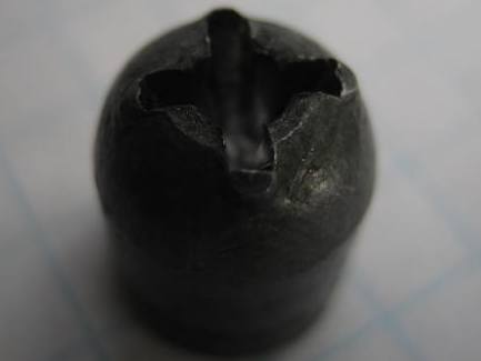

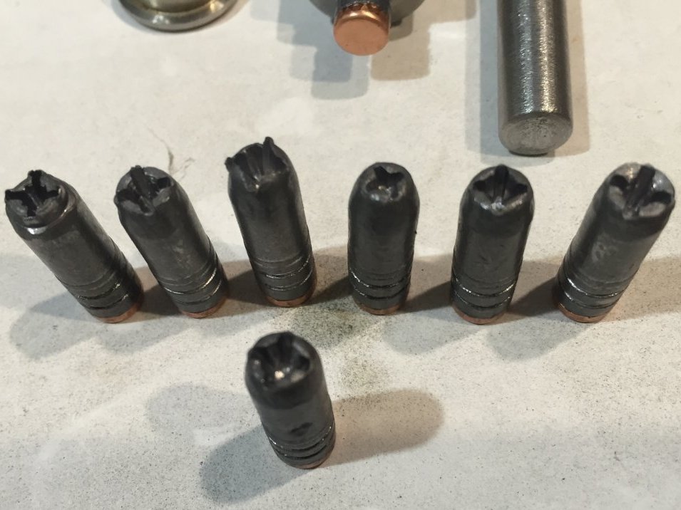

    Работы по экспансивной доработке свинцовых пуль были продолжены сегодня - было сделано 3 новых вида экспансивных пуль
    200 грейн в калибре .308win
    308win-200-grein-expansive-1.JPG 308win-200-grein-expansive-2.JPG 308win-200-grein-expansive-3.JPG 308win-200-grein-expansive-4.JPG 308win-200-grein-expansive-5.JPG 308win-200-grein-expansive-6.JPG 308win-200-grein-expansive-7.JPG 308win-200-grein-expansive-8.JPG 308win-200-grein-expansive-9.JPG 308win-200-grein-expansive-10.JPG 308win-200-grein-expansive-11.JPG 308win-200-grein-expansive-12.JPG 308win-200-grein-expansive-13.JPG
    125 грейн в калибре 9x19 9x21
    9x19-9x21-125-grein-expansive-1.JPG 9x19-9x21-125-grein-expansive-2.JPG 9x19-9x21-125-grein-expansive-3.JPG 9x19-9x21-125-grein-expansive-4.JPG 9x19-9x21-125-grein-expansive-5.JPG 9x19-9x21-125-grein-expansive-6.JPG 9x19-9x21-125-grein-expansive-7.JPG 9x19-9x21-125-grein-expansive-8.JPG
    158 грейн в калибре 9x19 9x21
    9x19-9x21-158-grein-expansive-1.JPG 9x19-9x21-158-grein-expansive-2.JPG 9x19-9x21-158-grein-expansive-3.JPG 9x19-9x21-158-grein-expansive-4.JPG 9x19-9x21-158-grein-expansive-5.JPG

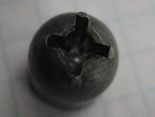

    Пули мои раскрываются грибком а не цветком - тесты это показали, но раскрываются очень хорошо грибок большого диаметра.

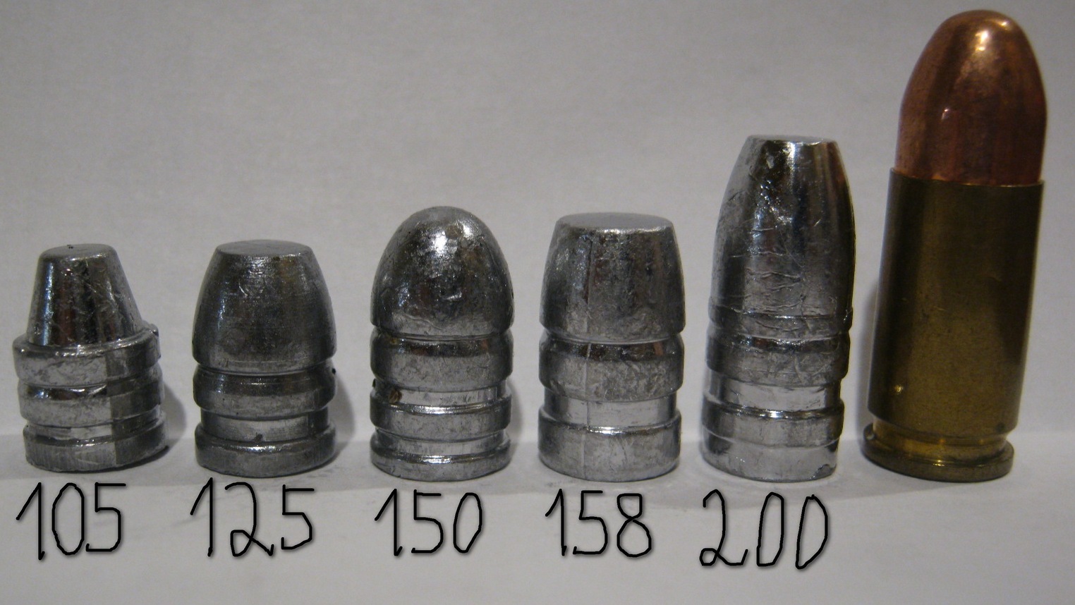

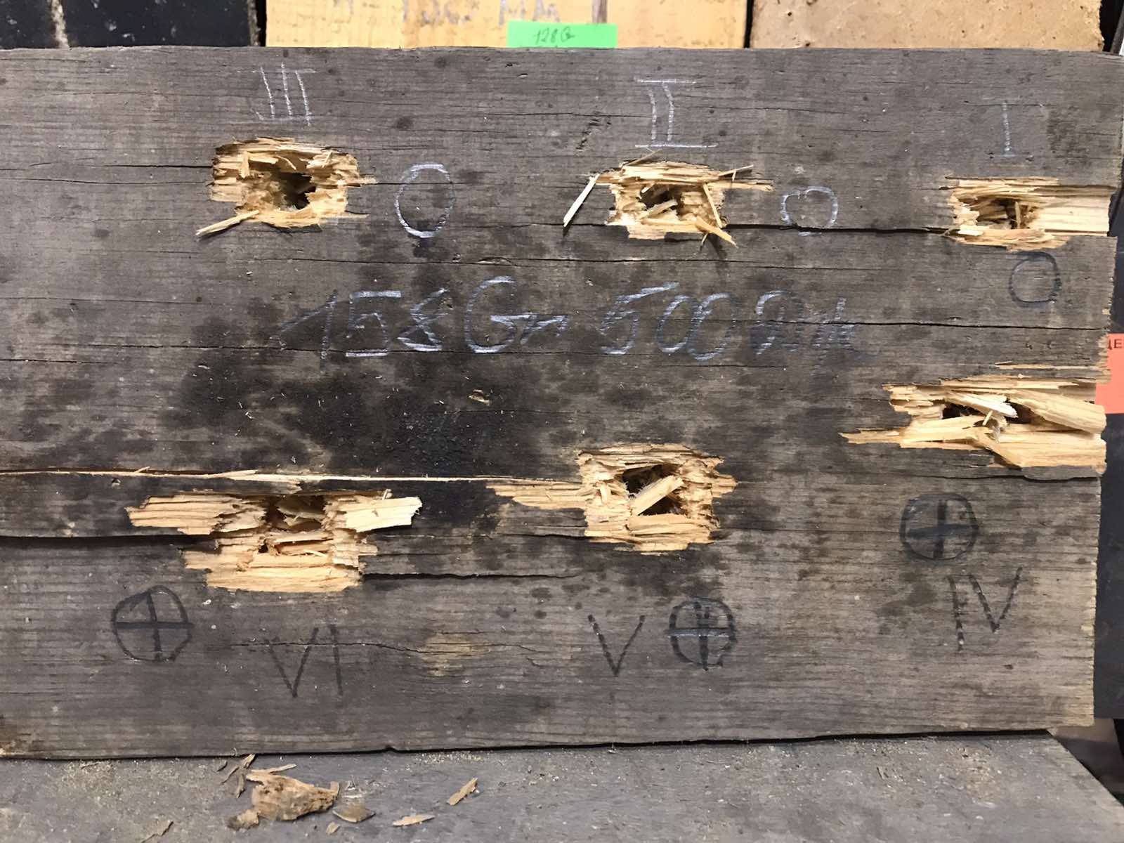

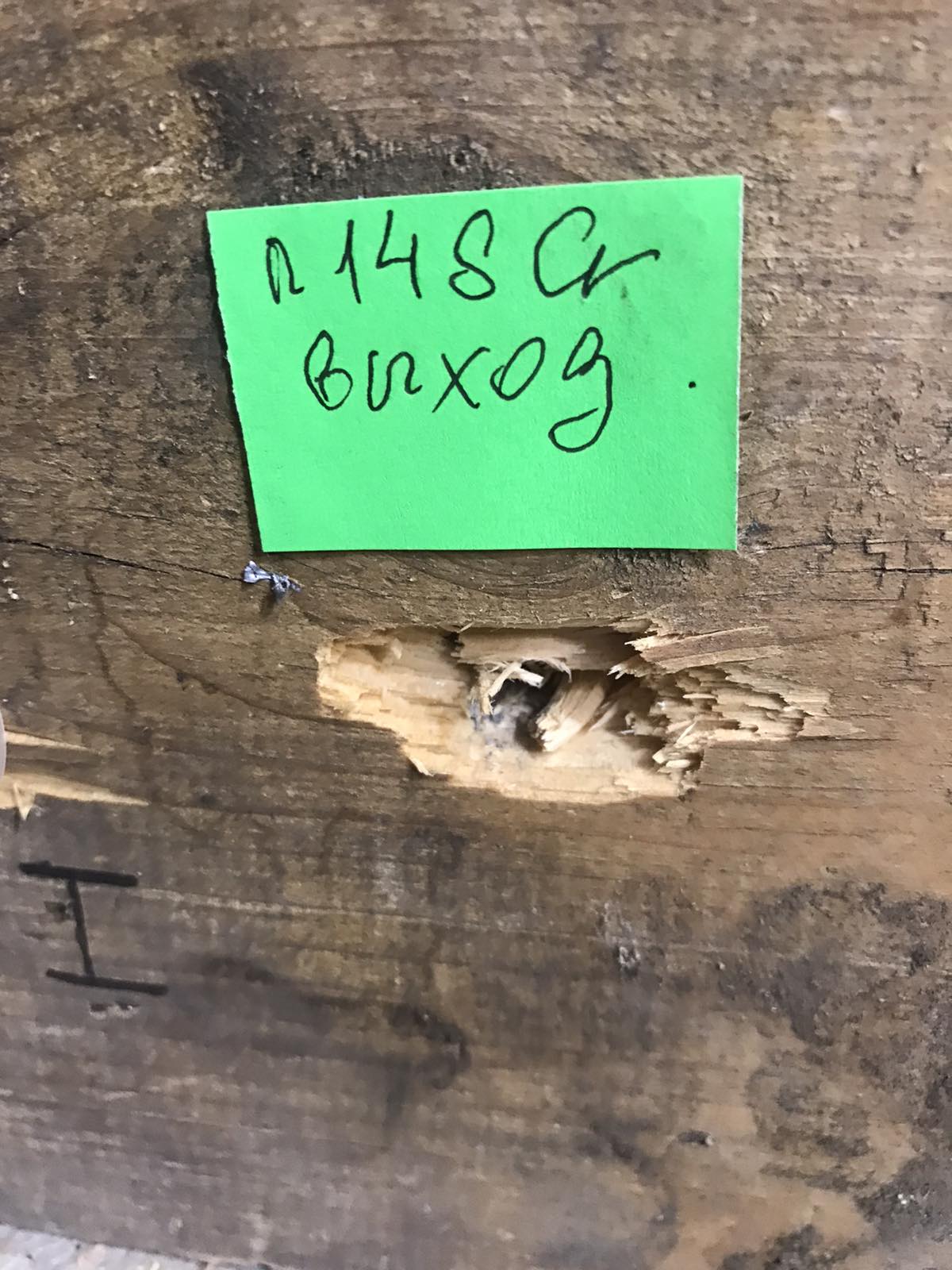

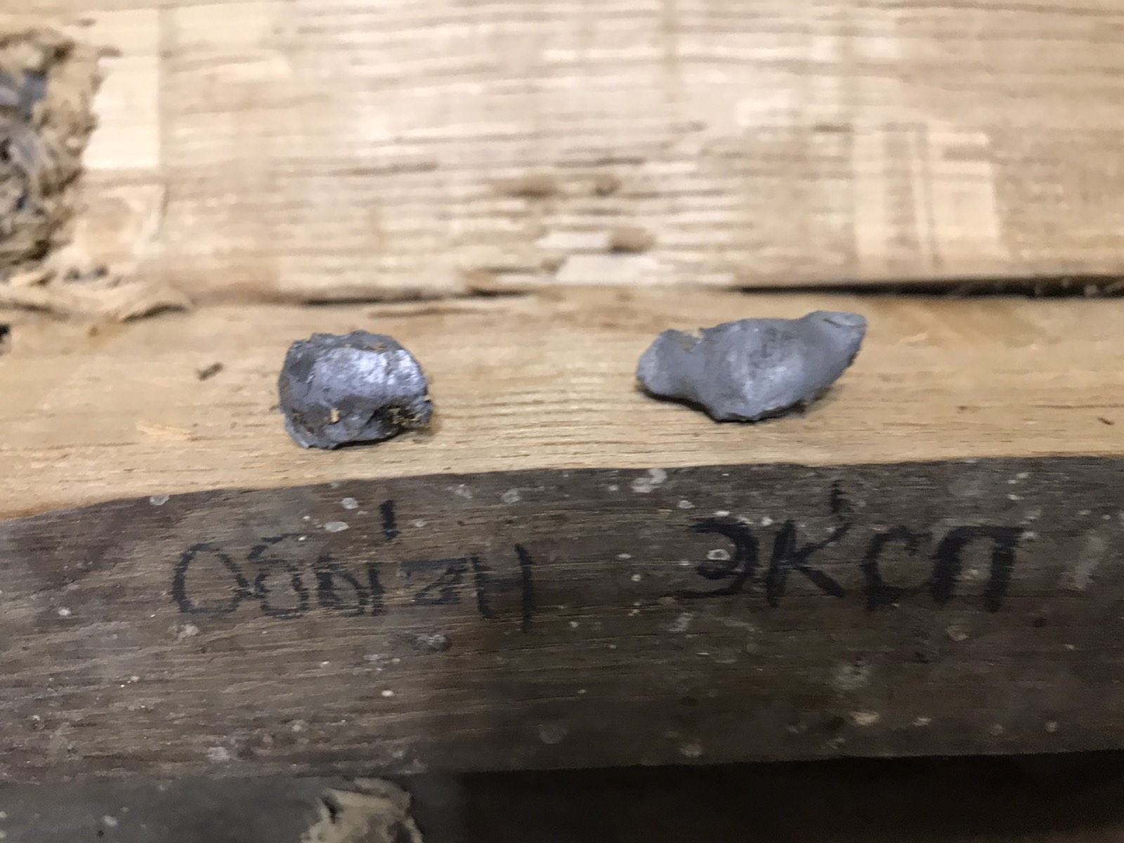

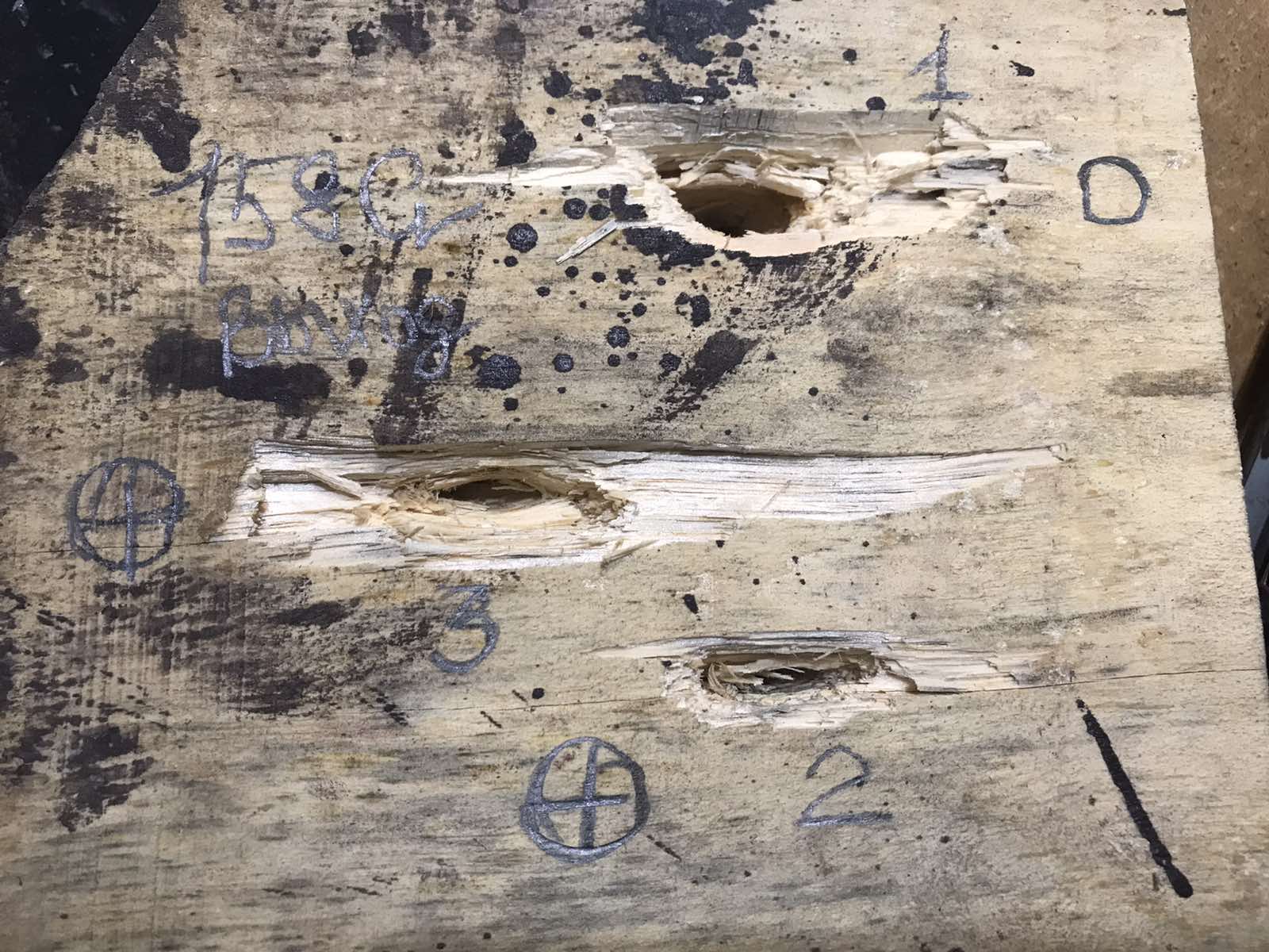

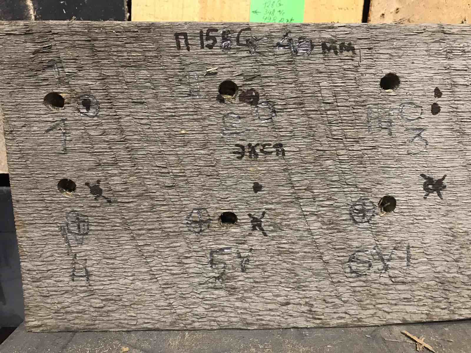

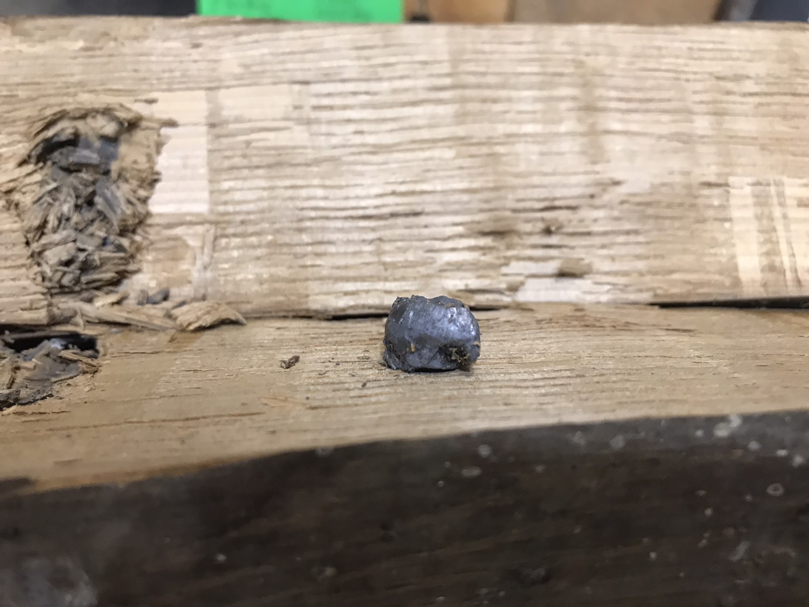

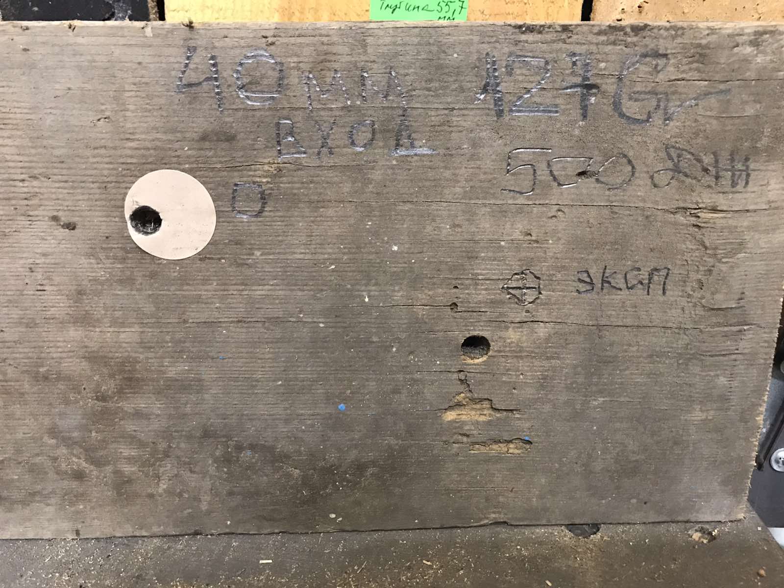

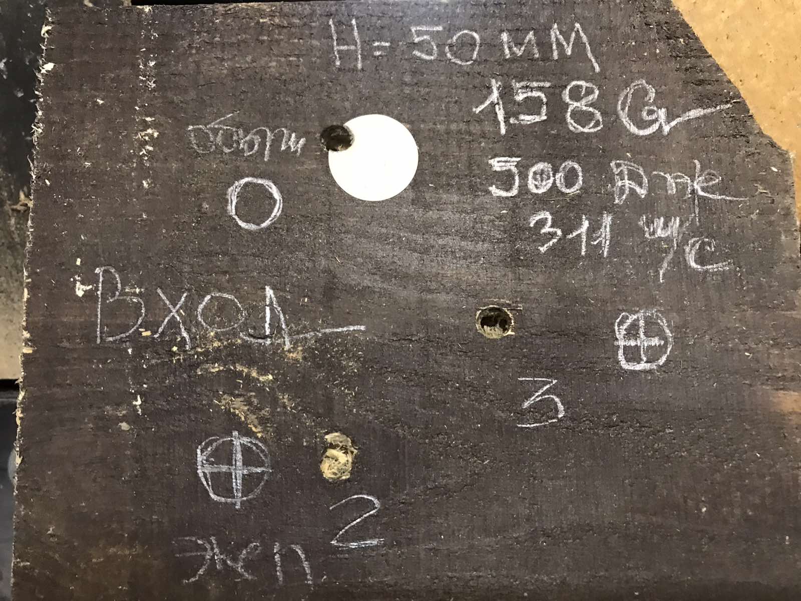

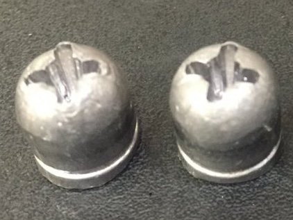

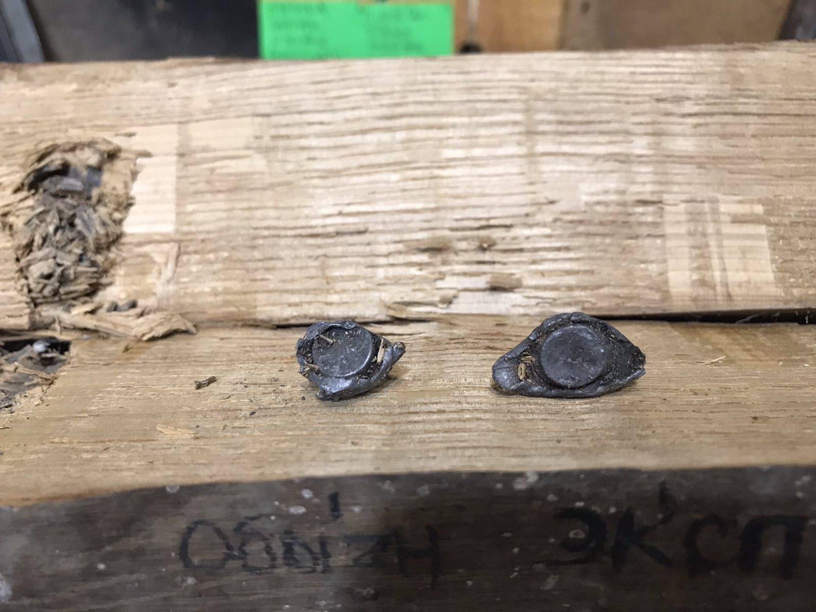

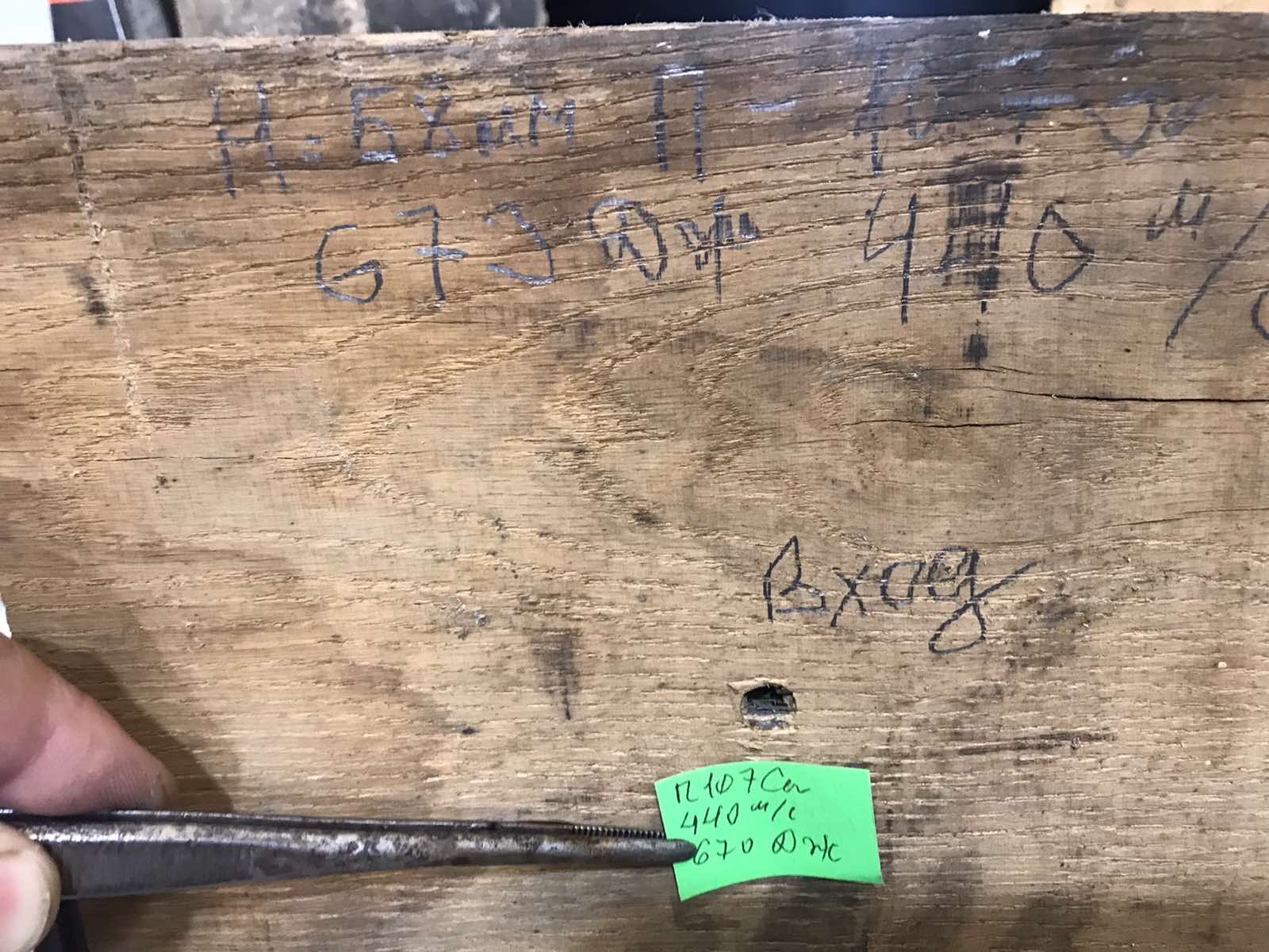

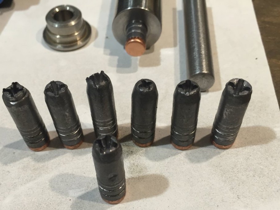

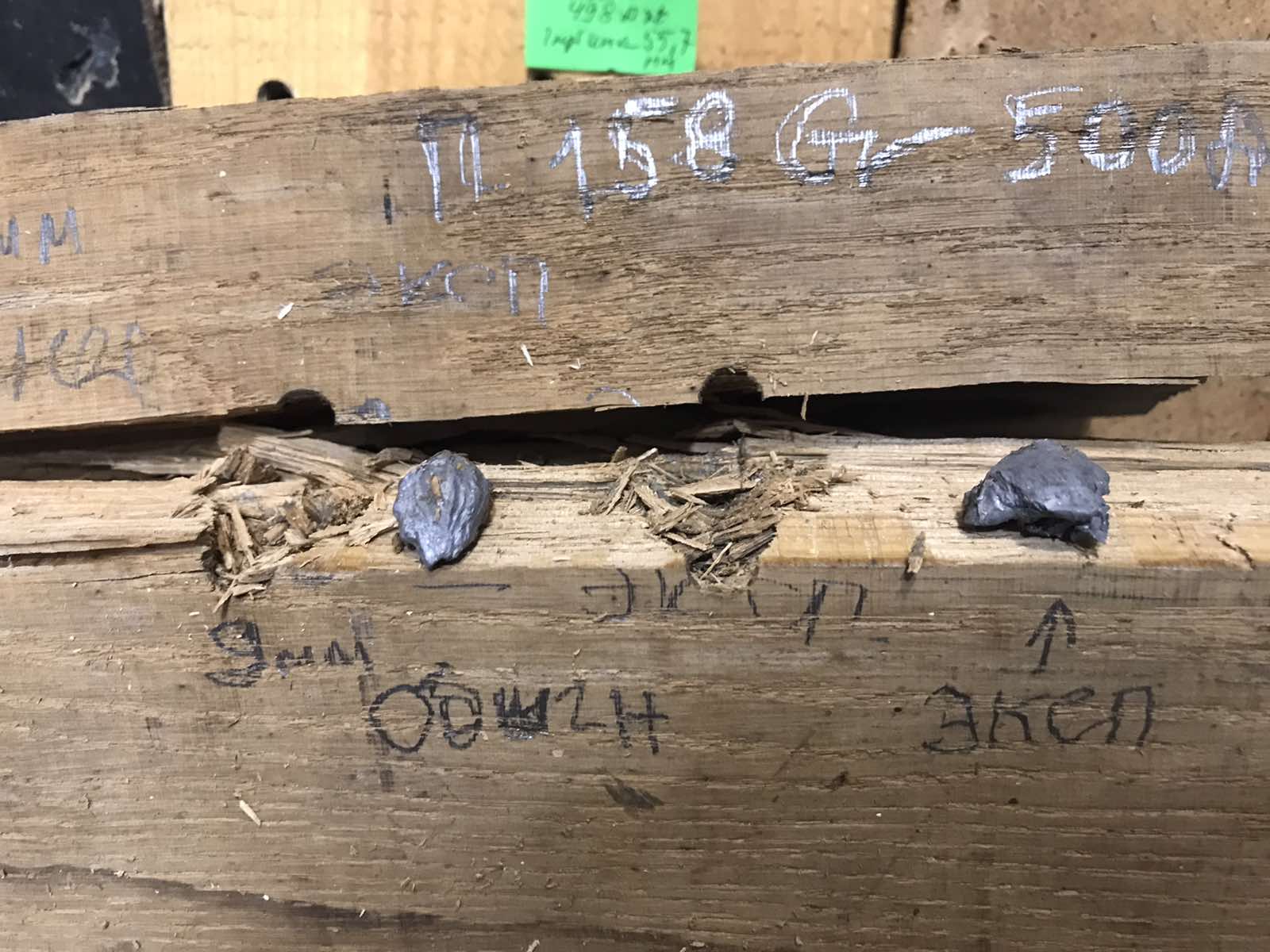

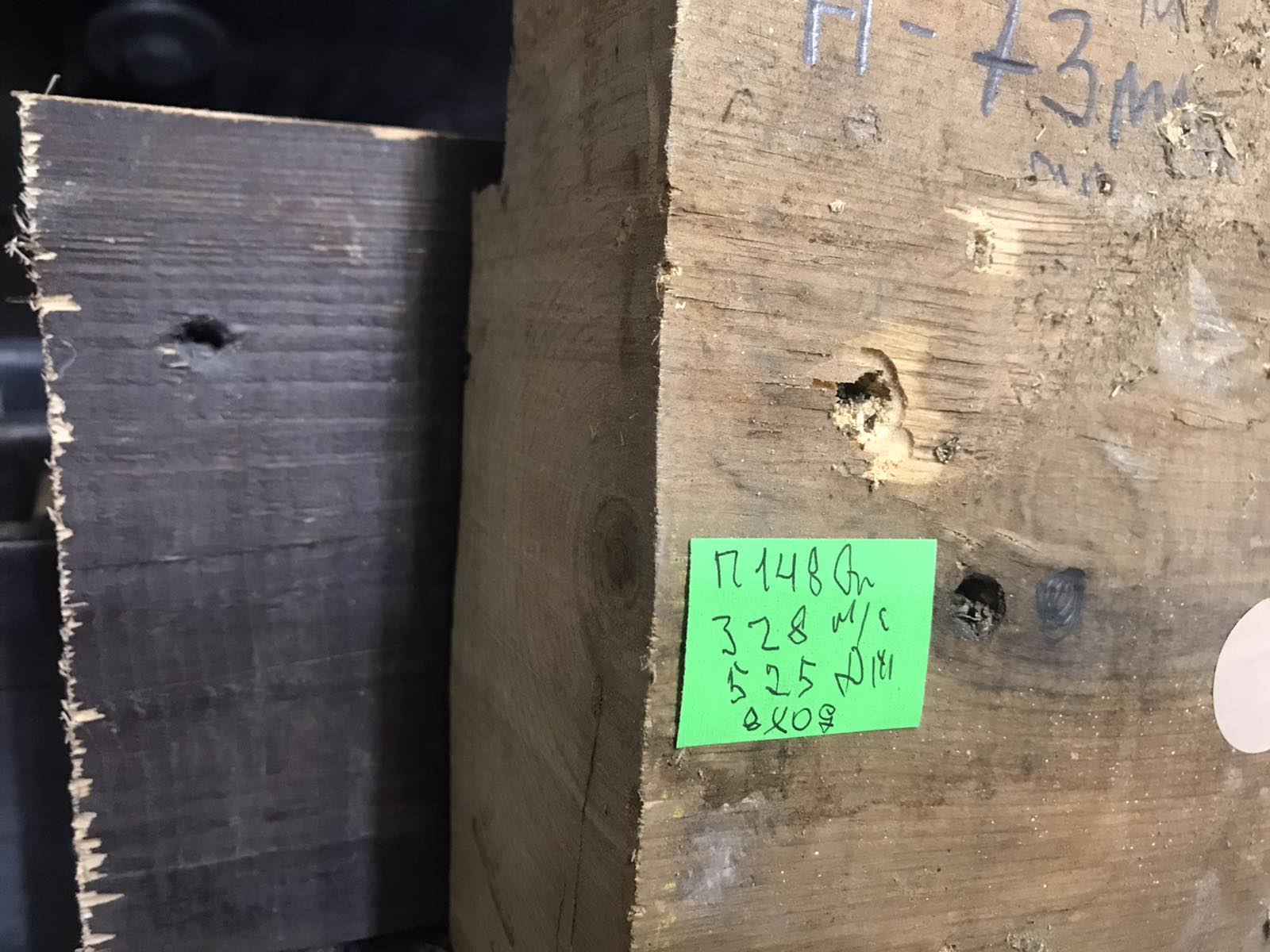

    Начато большое тестирование свинцовых пуль моего производства - обычных и экспансивных - на пробитие и экспансивность - пока что на деревянных досках и брусьях сосна и акация. В тестах участвуют пули весом 105 125 150 158 200 грейн вот такие:
    все пули из моего мягкого свинцового сплава, пули 125 и 158 грейн есть обычные и с экспансивной доработкой вот такой вот:
    [​IMG] [​IMG] [​IMG] [​IMG] [​IMG] [​IMG] [​IMG] [​IMG] [​IMG] [​IMG] [​IMG] [​IMG] [​IMG]
    Для начала что собственно собрали:
    Первый тест легкая пуля 105 грейн скорость 440м/с энергия 673Дж 2 сосновые доски общей толщиной 120 мм:
  25. berger2000
    berger2000 Oberleutnant
    3.556

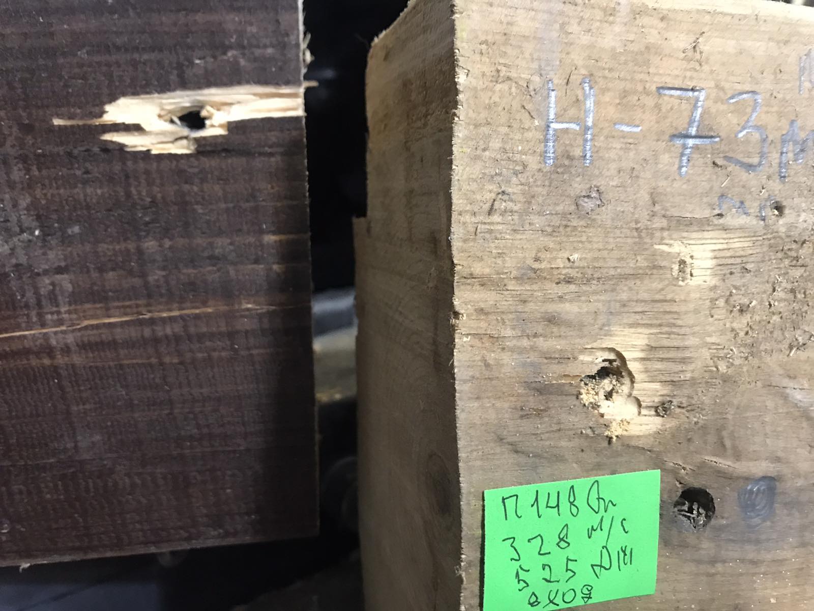

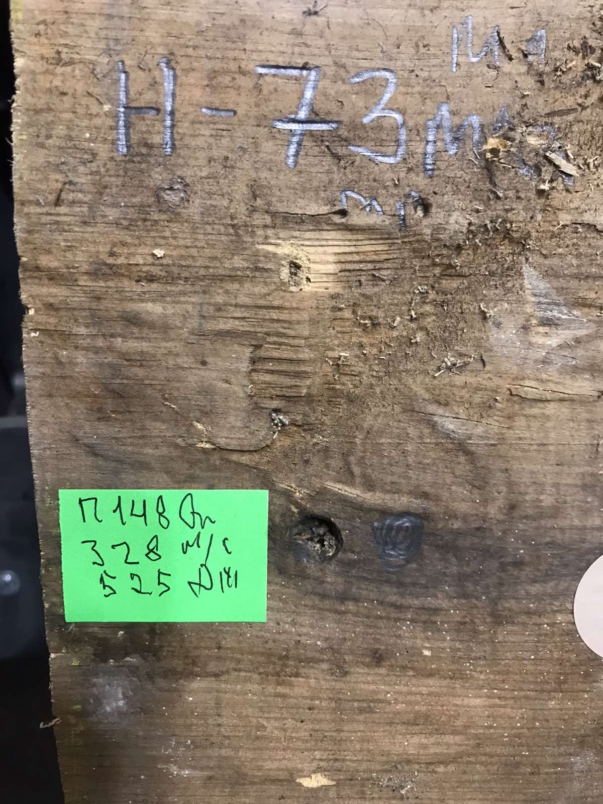

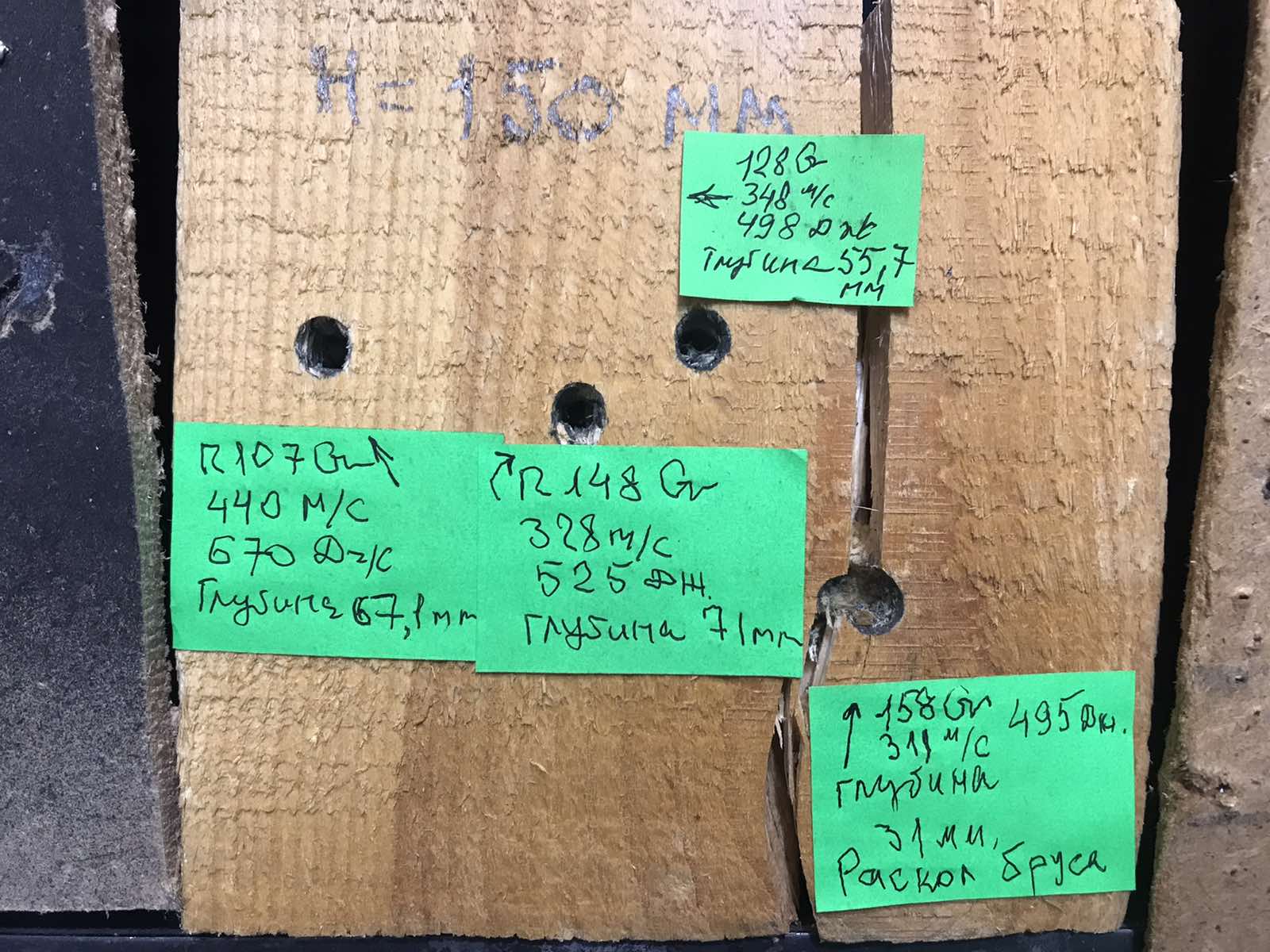

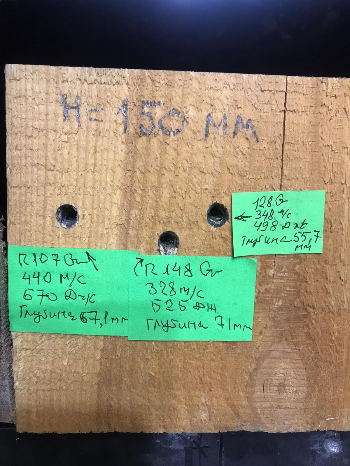

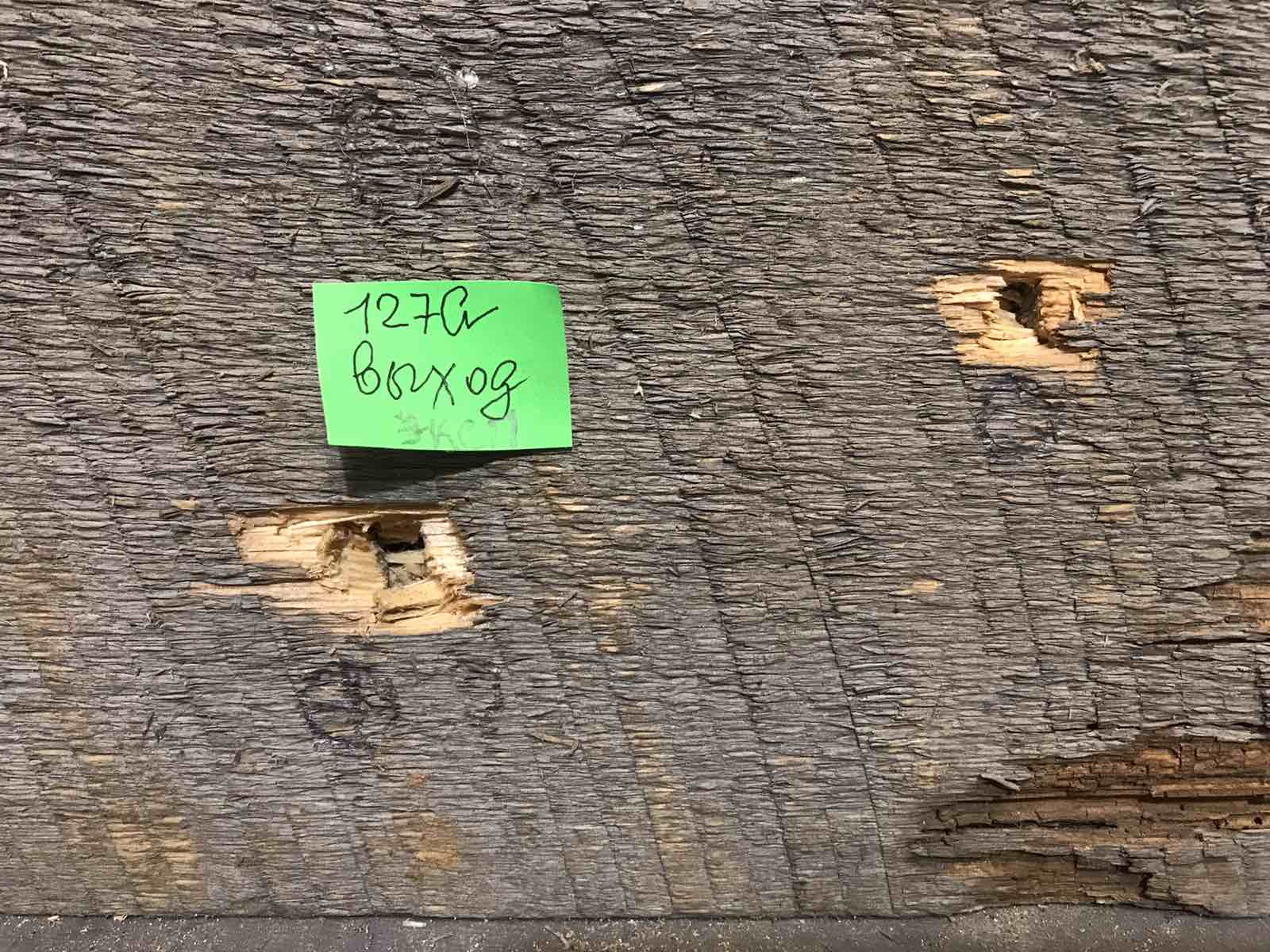

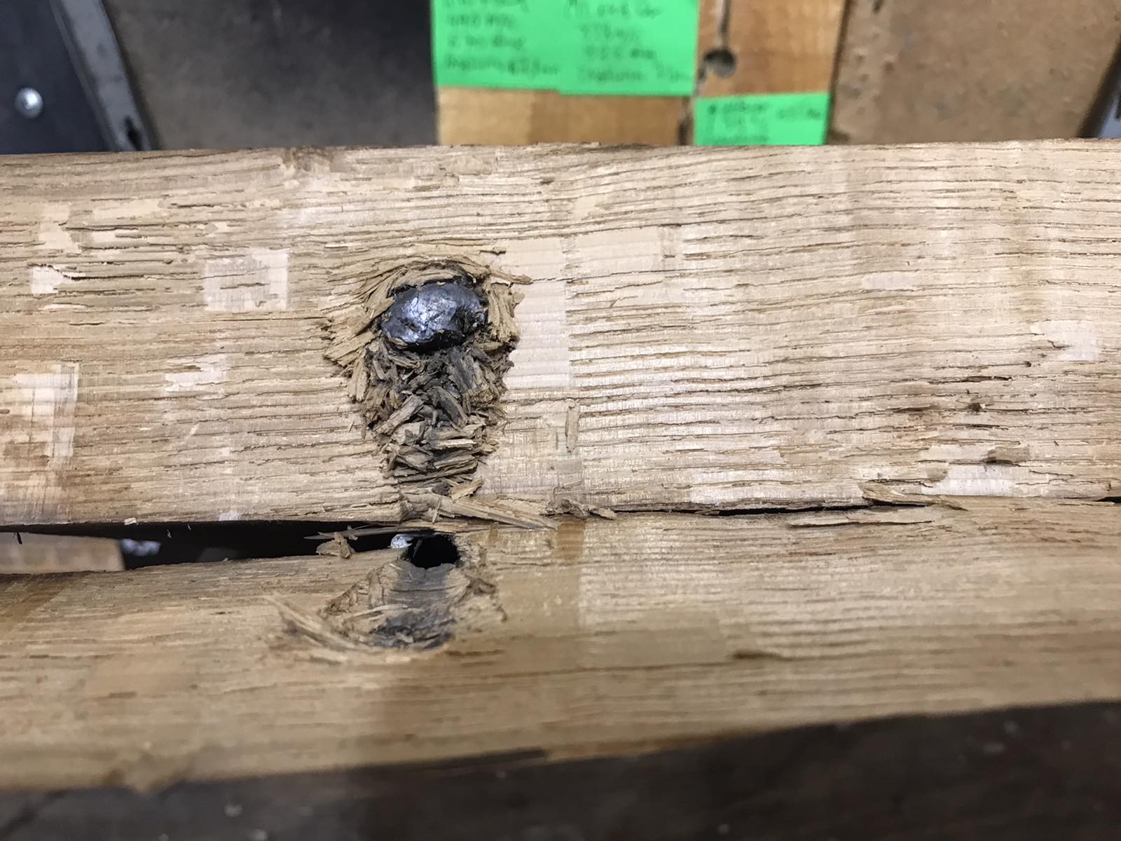

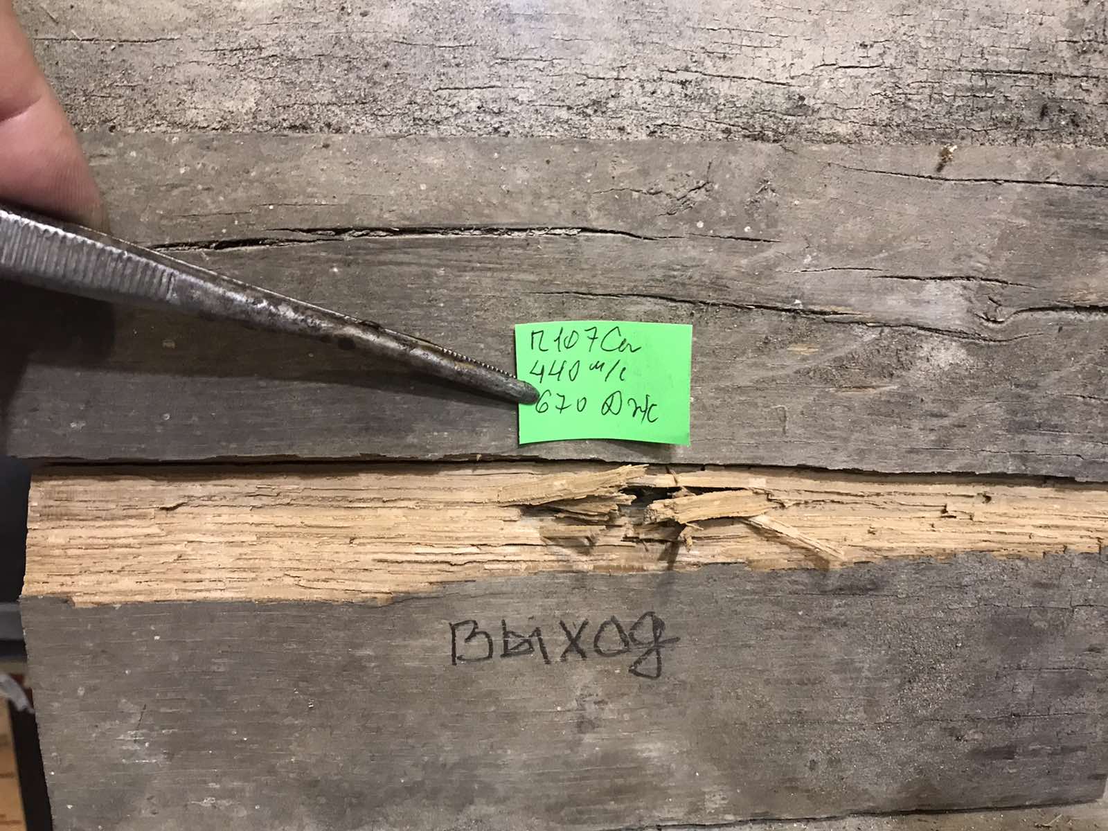

    Продолжение теста:
    Брус 150 мм это не сосна а акация он крепче намного.
    [​IMG] [​IMG] [​IMG] [​IMG] [​IMG] [​IMG] [​IMG] [​IMG] [​IMG] [​IMG] [​IMG] [​IMG] [​IMG] [​IMG] [​IMG] [​IMG] [​IMG] [​IMG] [​IMG] [​IMG]
