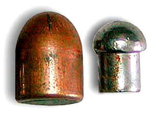

    Более легкие пули они же более короткие - а короткий стальной сердечник будет хуже пробивать и иметь малое запреградное действие. Особенно это актуально для патрона 9x18 где стандартная пуля из пулелейки Lee идет 7 грамм вместо 6 грамм у FMJ и всего 10 мм длины имеет против 14 мм у стандартной 8 грамовой пули 9x19.
    Еще есть идея сделать дозвуковую бронебойную пулю - по ПМ на базе 130 грейн 8,7 грамм, по 9x19 на базе 158 грейн 10,5 грамм. Сердечник в них будет длинее особенно на 9x19 на целых 4 мм длинее - а следовательно тяжелее будет сердечник. На ТТ это тоже возможно там пуля длиной 21 мм 150 грейн 10 грамм. Скорость для тихого выстрела нужна примерно 280м/с.
    10,5 на 290м/с = 441 Дж
    8,7 на 280м/с = 340 Дж
    10 на 290м/с = 420 Дж
    По ТТ это правда будет совсем не просто пуля очень длинная получается для хорошего дозвука.
