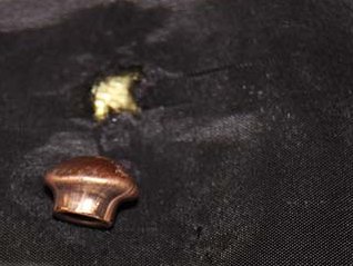

    Сделано не много - это так, но тем не менее вот это мои бронебойные пули они сделаны и отправлены на тестирование:
    9x19-bronebojnii-1.jpg 9x19-bronebojnii-2.jpg 9x19-bronebojnii-3.jpg 9x19-bronebojnii-4.jpg
    - и причину я озвучил - я столкнулся с техническими проблемами при попытке сквозного сверления свинцовых пуль в кондукторной втулке.
    Сверлить как попало на коленке чтобы отверстие было кривое - не соосное - и пуля на этом теряла точность кучность и сердечник приходя в мишень не под оптимальным углом ближе к 90 градусам а как попало и плохо пробивал - я таким не буду заниматься. Я делаю все не быстро - но или хорошо или не делаю вовсе.

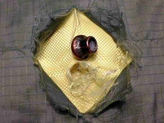

    Разумеется я предварительно - перед тем как начать этой темой заниматься - подробно изучил пистолетные бронебойные пули - и рисунки и схемы и пули в распиле и сердечники отдельно. И пришел к очень простым выводам - это касается и пуль ПП и бронебойных:
    1. Пуля попадая в мишень производит два действия - углубляется в саму мишень (пробитие) это полезное действие. И существует и другое действие - сама по себе пуля от удара о мишень деформируется - на эту деформацию тратиться та полезная энергия которая могла бы пойти на пробитие. Если это к примеру охотничья пуля .308win то у нас есть 3500Дж этой энергии и потратить ее часть на деформацию пули - экспансивность - не проблема. Если говорить про пистолетную пулю то низкая скорость 300-360 м/с для Наган ПМ Люгер легкая пуля и по мощности мы имеем что - слезы - 300Дж для Нагана ПМ и 500Дж для 9x19 Люгер. То есть у нас НЕТ запаса энергии чтобы ее тратить на деформацию пули - нам вся энергия нужна на пробитие. И приходим к логическому выводу - материал пули должен быть прочным чтобы он не мог деформироваться от удара - то есть нам нужна сталь, а не свинец. Я видел пулю ПМ после того как она попала в кевларовый бронежилет 1 класса - она существенно сплющилась. В моей пуле будет стальной бронебойный сердечник - он при ударе будет выходить из свинцовой оболочки и пробивать броник. Диаметр сердечника предполагается 5 мм вес около 2 грамм.
    2. По пулям типа ПП совершенно другая тема - головка винта/болта имеет большой диаметр она будет пробивать в преграде и в мишени отверстие большого диаметра близкое к 9 мм и - я так предполагаю - свинцовая пуля вместе со стальным сердечником в виде вина/болта будет проникать в мишень обеспечивая тем самым высокое запреградное действие - ну возможно да часть свинца срежется при пробитии например стальной двери авто - но только часть - а остальная вместе с сердечником проникнет в мишень неся с собой много ДЖ.

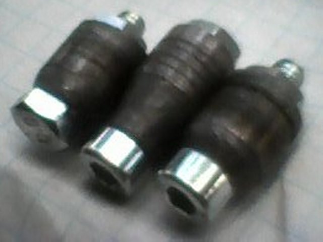

    И так я сделал небольшой коллаж с пулями ПП (повышенной пробиваемости) 9x18 95 грейн и 9x19 124 грейна. С использованием винтов и болтов размера М4. Сорри за качество фото.
    9x18-9x19-1.jpg 9x18-9x19-2.jpg 9x18-9x19-3.jpg 9x18-9x19-4.jpg 9x18-9x19-5.jpg 9x18-9x19-6.jpg 9x18-9x19-7.jpg 9x18-9x19-8.jpg 9x18-9x19-9.jpg

    Размеры головки винта М4 под внутренний шестигранник - диаметр 7 мм, длина 4 мм.
    Как по мне то для 9x18 и 9x19 вполне безопасно таким стрелять - диаметр пули у 9x18 это 9,27 мм а у 9x19 диаметр пули 9,04 мм. То есть есть запас по 1 мм на сторону. Прочность этого винта 8.8 - это высокопрочный крепеж.

    т.е. вас не смущает что часть болта или гайка будет царапать горку патронника при подачи его из магазина?
    не смущает что 8.8 - это китайская маркировка и эта прочность никаким боком не влияет на ваше использование болтов

    Справедливое замечание!
    Для реализации подобного варианта (с использованием болта), головка болта должна располагаться в донной части пули, болт обрезать на уровне головки пули или еще ниже, а от гайки вообще надо отказаться.

    Я купил по 20 штук несколько видов винтов/болтов М4 и М5 - хорошо понимая что некоторые из них не подойдут под эту задачу.
    Что касается гайки - то от нее я отказываться не планирую - она на жопке пули никакую горку царапать не может ибо находится ВНУТРИ ГИЛЬЗЫ. Диаметр гайки вполне проходной там около 7 мм.

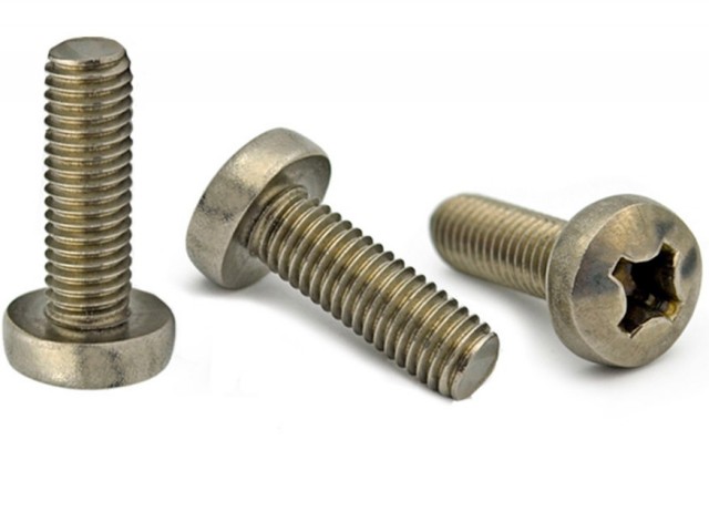

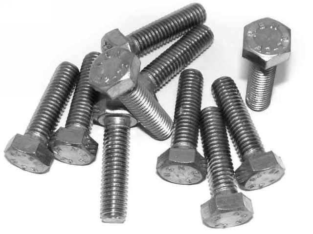

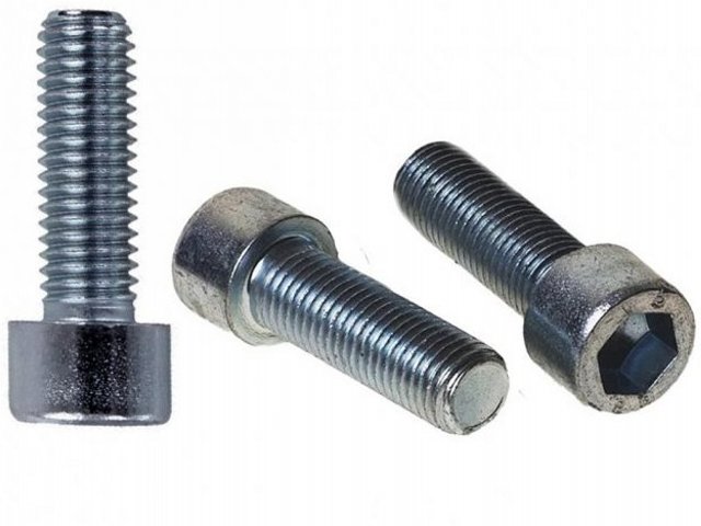

    Я уже примерял болт М4 на пулю 95 грейн с плоским носом - не получается нормально - диаметр шляпки болта больше этой плоскости на носе пули. Так что все - от использования болта М4 в пулях 9 мм прийдется отказаться.
    От винта М4 - Винт с закругленной цилиндрической головкой - тоже отказываюсь.
    Выбыли вот эти метизы:
    Теперь это - пули с винтами - Винт под внутренний шестигранник - пока что и М4 и М5.
