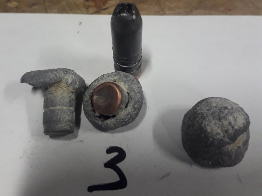

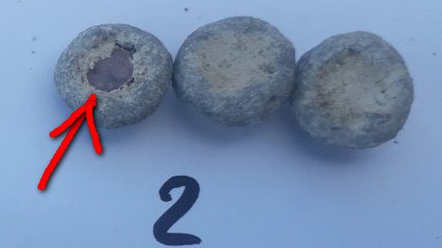

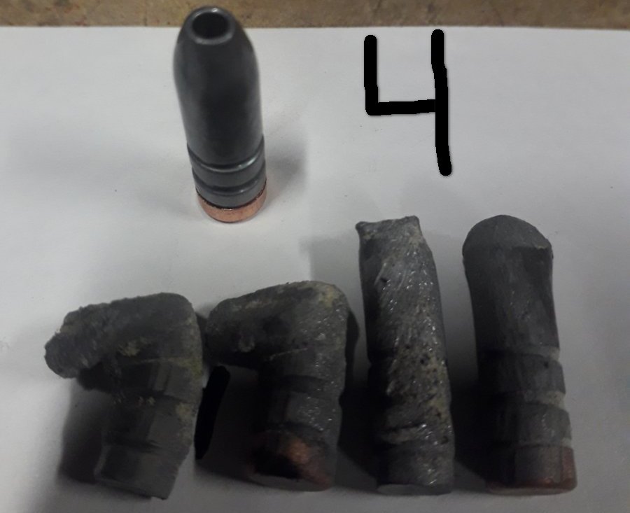

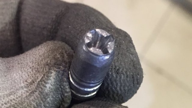

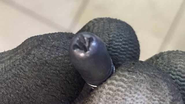

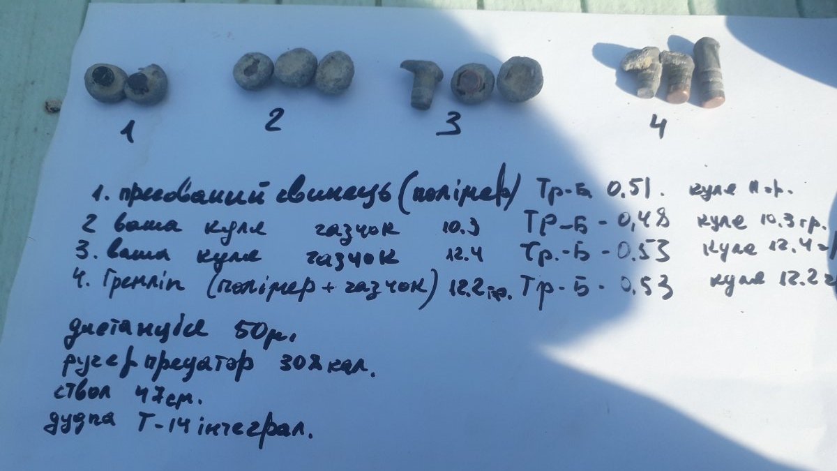

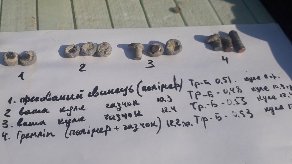

    Вот пример мои экспансивный пули калибра .308win запущены на дозвуке дистанция 50 метров мишень мешок с мокрым песком - мои пули номер 2 и номер 3:
    308win-expansiv-7.jpg 308win-expansiv-8.jpg 308win-expansiv-9.jpg 308win-expansiv-10.jpg 308win-expansiv-11.jpg 308win-expansiv-1.jpg 308win-expansiv-2.jpg 308win-expansiv-3.jpg 308win-expansiv-4.jpg 308win-expansiv-5.jpg 308win-expansiv-6.jpg
    А это указано красной стрелкой - это газчек который оказался внутри пули 150 грейн которая вывернулась фактически наизнанку:
    Мое мнение - из такого свинцового сплава как у меня - можно штамповать с любым изменением формы/диаметра отверстия сквозные в пулях пробивать прошивкой - пластичности сплава для этого хватит.
    И да кстати забыл сказать - эти экспансивные крестообразные полости в пулях получены не литьем - а пробойником.

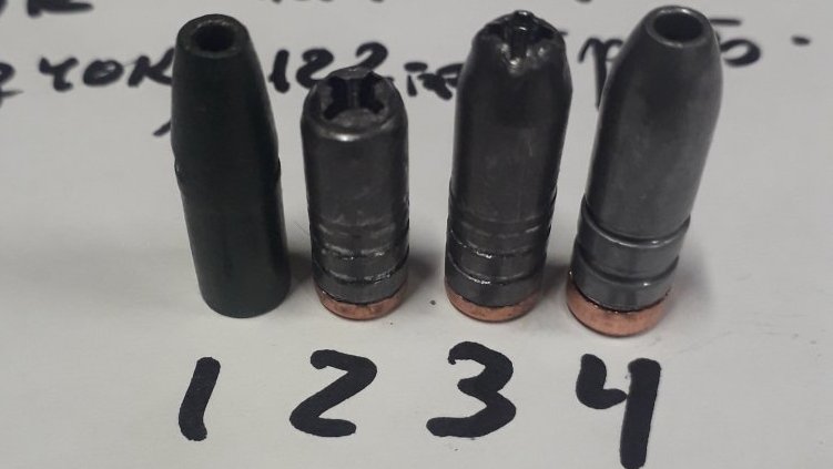

    Вот пули 150 и 185 грейн до доработки:
    вот доработанная экспансивная пуля 150 грейн:
    вот доработанная экспансивная пуля 185 грейн:
