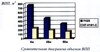

  9. Tankman_htu
    Tankman_htu Stabsgefreiter
    299
    м. Київ
    Ви зараз це серйозно пишете?
    Ви оборонну промисловість кількох держав вважаєте натовпом ідіотів?
    Може це ви просто не в темі?
    Те, що в нас чогось немає у виробництві, не означає, що чогось не існує. Це вже у іншій площині. Але для початку виробництва, ті кому це належить до компетенції, всі вихідні дані вже давно мають.
    Для 9х18:
    В конце 1990-х годов в КБ приборостроения был разработан патрон 7Н25 с пулей повышенной пробиваемости. Призванный устранить недостатки штатных патронов и продлить срок службы в вооруженных силах пистолета ПМ.
    Основные характеристики патрона 7Н25.
    Пуля патрона 7Н25 является полуоболочечной с алюминиевой рубашкой и выступающим сердечником, изготовленным из стали У10А или 40Х и закаленным до твердости 60 HRC.
    Сравнительные данные по пробиваемости патронов 7Н25 ПМ и 57-Н-134С ТТ.
    Известно, что наиболее объективной характеристикой повреждающего действия пуль является объем временной пульсирующей полости (ВПП). Образующейся при обстреле имитатора биологических тканей — блоков из 20% желатина. Объем фиксируется при помощи рентгеноимпульсной установки.
    Результаты определения ВПП патронов 7Н25 и 57-H-181С.
    Выраженное повреждение мягких тканей с нарушением опорно-двигательной функции конечности наблюдается при объеме ВПП порядка 350-600 см3. Умеренные повреждения с нарушением функции сегмента конечности возникают при объеме ВПП 150-350 см3.
    Сравнительная диаграмма объемов ВПП патронов 7Н25 ПМ и 57-H-181С ПМ.
    Из диаграммы видно, что по повреждающему действию патрон 7Н25 превосходит патрон 57-Н-181С в 2-3 раза. Испытания повреждающего действия пуль при использовании бронежилета 6Б5-12 (пластинка из титанового сплава толщиной 1,25 мм и 30 слоев ткани ТСВМ ДЖ типа «кевлар») показали, что пули патрона 57-Н-181С не пробивают бронежилет на дальности 5 метров. А поражение может достигаться за счет тупой контузионной травмы различной степени выраженности.
    Пуля патрона 7Н25 пробивает указанный жилет на дальности до 50 метров. При этом объем ВПП после пробития сердечником бронежилета составляет на дальности 5 метров — 202 см3. На дальности 25 метров — 45 см3.
    В патроне 7Н25 используется сферический нитроглицериновый порох, обеспечивающий высокую термостабильность баллистических характеристик. Изменение скорости пули и давления пороховых газов в интервале температур от минус 500 до плюс 500 градусов не превышало 3 %. Патроны 7Н25 выпускаются в настоящее время филиалом КБ приборостроения — ЦКИБ СОО."
