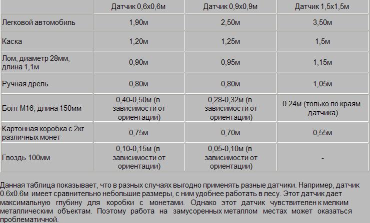

    на сайте кощеев описано ОЧЕНЬ ДЕТАЛЬНО как сделать рамку.
    http://www.metdet.ru/GL12x12.htm

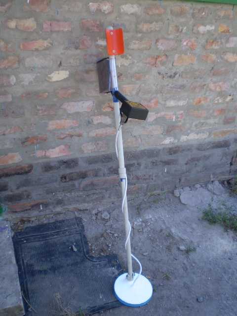

    Ой-йо,вот мой в прошлом сезоне,вот ссылка http://md4u.ru/forum/viewforum.php?f=36
    акум висит в обрезаной 1.5 бутылке.Одет в коробку из под бритвы Харьков.Акумы на 2700 мА садятся за 2 часа,акум 12в 4Ач за 8.При постоянном включении при частоте 800.

    Катушку 65*65 достанет гдето на метр+,много зависит от грунта.

    А от чего это аккумулятор?

    от чего акум незнаю,был в радиотоварах(подошол по размеру),как поставить жк. внимательно прочитайте форум по ссылке,там обсосаны кощеи по всем вопросам.
