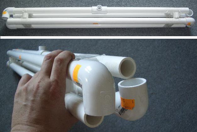

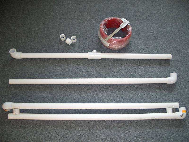

    мотать внутри трубы намного проблемнее. комната должна быть выбрана попросторнее :) между трубами вкладываются вставки, из трубы же нарезанные. затем трубы закрепляются скотчем. получится как бы челнок-наоборот. и вот так постепенно, за один день не сделаешь... руки отвалятся сразу за раз намотать.
    страница кощеев по рамочному датчику, которую они удалили http://avral.ru/3733

    да. чтобы можно было тралить катушку за лодкой. к тому же катушка должна быть плавучей, не тонуть. для зимы, по льду, может идеальная герметичность и не нужна. пусть снег попадает вовнутрь. даем катушке просохнуть и все решение. однако как поведет себя катушка если на проводах будет много влаги никто не знает... и лучше всего имхо если бы ее там не было совсем.

    1. берете ведро пластиковое, мотаете на нем нужное число витков. снимаете. в нескольких местах катушку-времянку обматываете изолентой, чтобы только держалась и сразу не разваливалась. подпаиваете кабель с разъемом, для подключения к прибору. приматываете катушку-времянку к любой палке.
    2. ищите подходящую яму, либо закапываете каску на вашу глубину. тестируете катушку на каску.
    3. нет сигнала - берете ведро бОльшего диаметра. GO TO пункт 1.
    4. есть сигнал, хороший сигнал - THE HAPPY END. катушку заливаете в форму склеенную из картона, эпоксидной смолой. не забыть заранее вставить проушины, сделать их из текстолита толщиной 2-3 мм.
