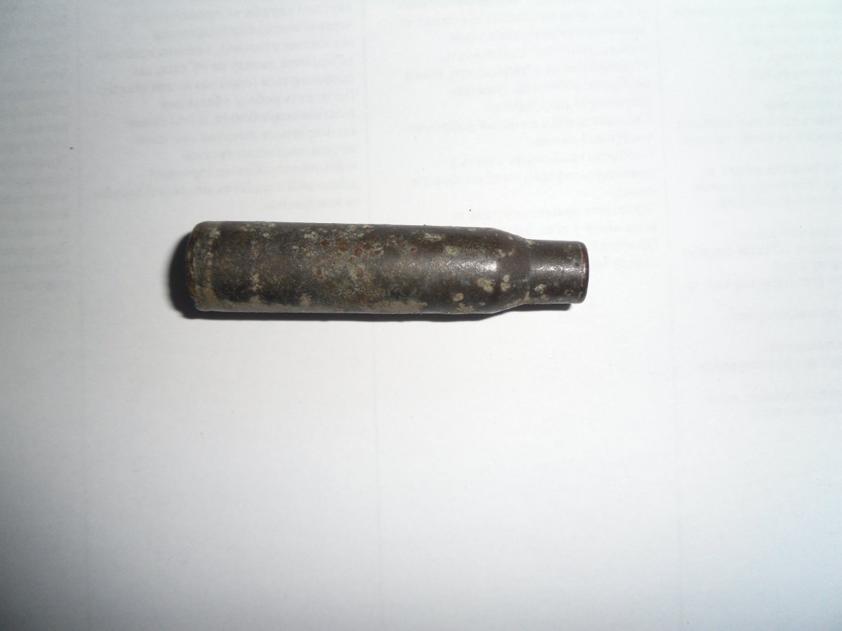

    Вот на копе на днях нашел. Это похоже что самодельные воспламенители для растяжек. использованы они или нет я не пойму. Кто то находил такое и пытался ли разобрать? Мой напарник тоже 2 таких нашел и хочет их разобрать, я так и не смог убедить его в том что это может быть опасно и чтобы он этого не делал
    Найдено на ст.Букино Харьковская обл.
    слева просто покалеченный маузер

  3. votaga
    votaga General-leutnant
    30.360
    Наколенные вариации УВГ.
    Если там шток а не фитиль.

  4. Alexandr167
    Alexandr167 General-leutnant
    33
    42
    12.956
    А зачем 2 гильзы?
    Скорее на эрзац МУВ похоже

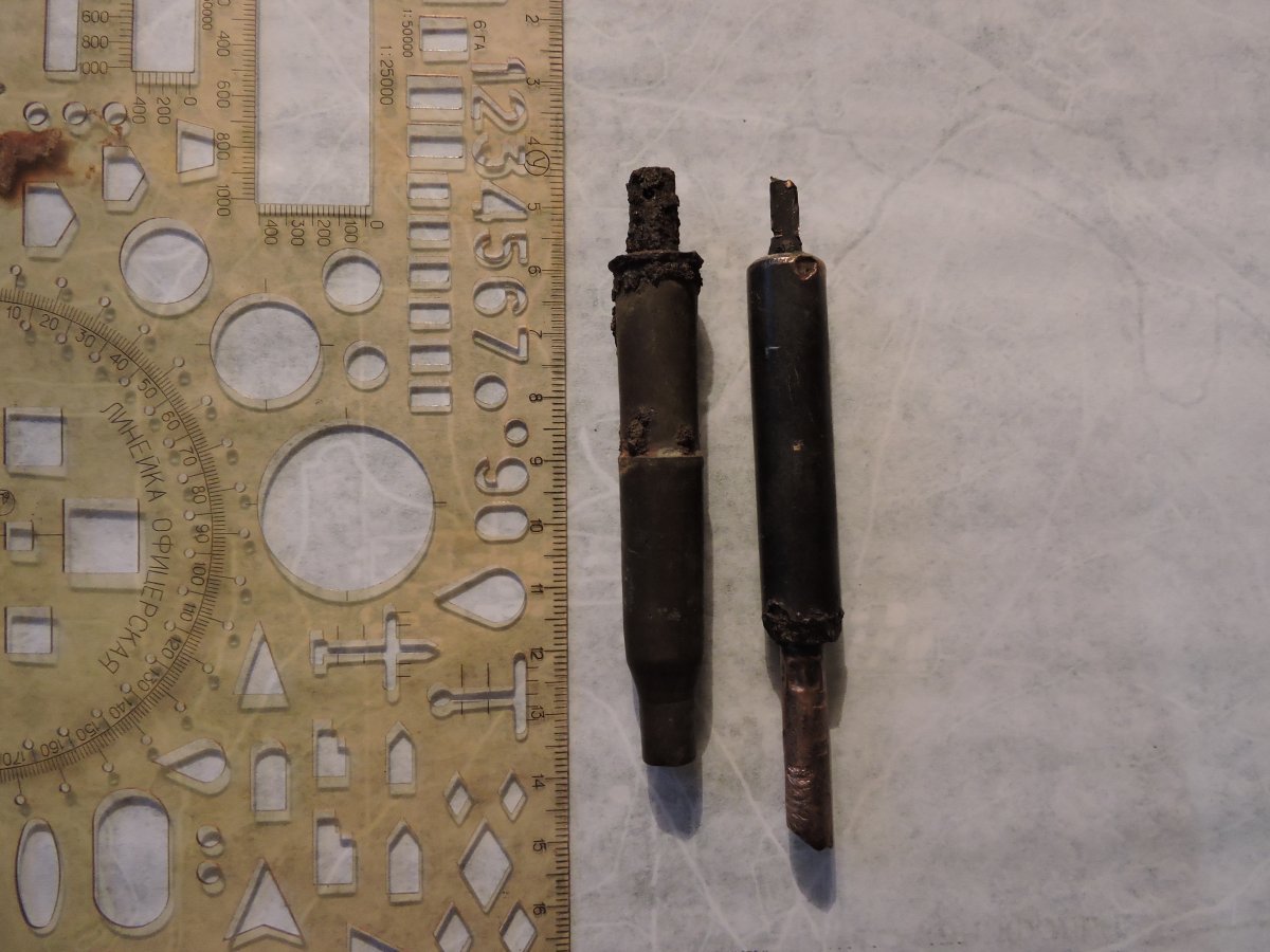

  5. AZ555
    AZ555 Hauptmann
    215
    26
    483
    2.710
    одной видимо было мало по длине

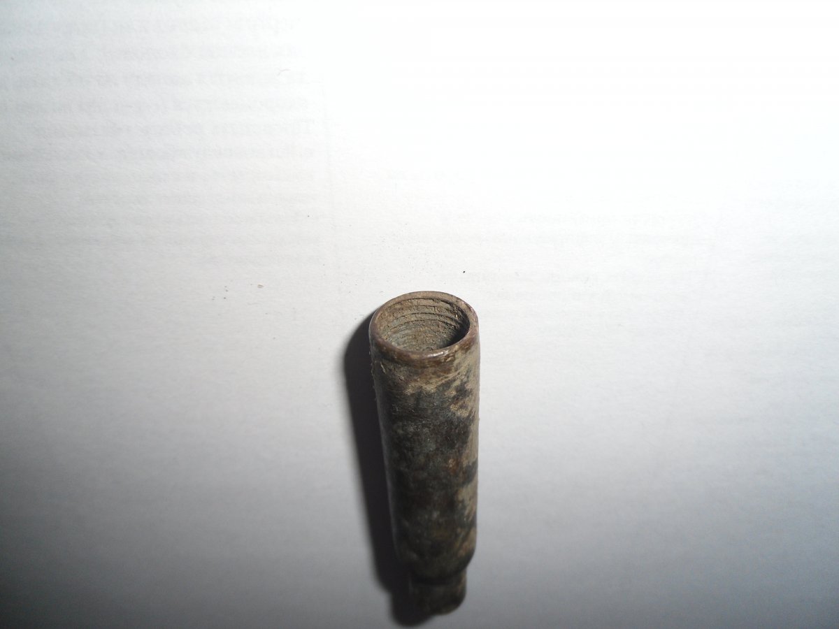

  6. Alexandr167
    33
    42
    12.956
    Вот теперь и до меня дошло, что же за странную гильзу я нашёл прошлым августом. А вот оно что, Михалыч, это оказывается корпус УВГ обр №1.
    А я голову ломал. Обычная гильза мосинская, но только донце с закраиной срезано и с той стороны внутри резьба нарезана.
  7. Alexandr167
    33
    42
    12.956
    Да вряд ли. Если вы внимательно посмотрите на строение УВГ, то он построен наоборот - с дульца гильзы вставлен ударник, дульце немного завальцовано, что бы пружина не выскочила ( как у моей гильзы на фото), а там где было донце ( оно срезано ) внутри резьба нарезана, что бы вкрутить МД-2 или КД вставить.
    А у Вас он наоборот, зеркально построен - с широкой стороны - вставлен ударник. Значит во-второй гильзе в середине, теоретически может присутствовать КД .

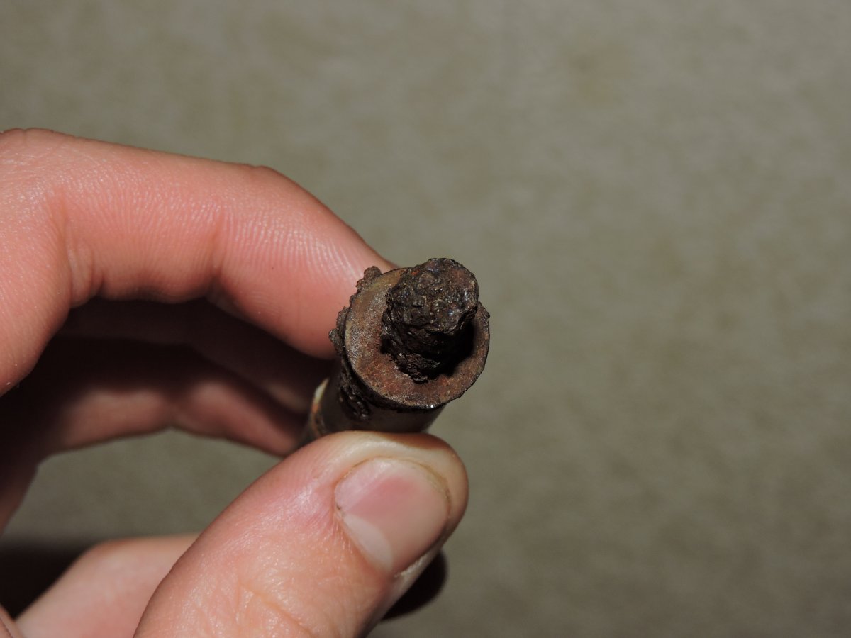

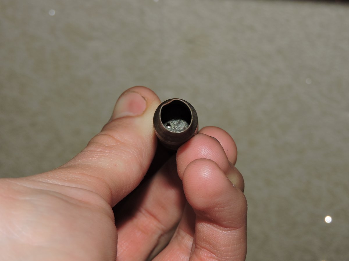

  8. AZ555
    AZ555 Hauptmann
    215
    26
    483
    2.710
    если в гильзу заглянуть (сфоткать это не получается) там пластинка стоит сдвумя дырками ну как на большенстве взрываков, только тут размер маленький
  9. Alexandr167
    33
    42
    12.956
    Ну так а что мешает тогда аккуратно раскрутить?
  10. votaga
    30.360
    Написал - наколенный. Из чего было. Может в снаряжении так удобен был.
    А от УВГ - гильза. УВГ-2 был так исполнен. В дульце вставлся КД. У финов тоже, м-40. С них все началось. МУВ уже потом.

  12. Alexandr167
    33
    42
    12.956
    Вот и я о том же - может это эрзац именно УВГ-2, а на торчащий КД сверху вторая гильза одета?
    Вот об этом я и спрашивая камрада. Но он пишет, что та нет ничего, только пластина какая то.
  13. AZ555
    AZ555 Hauptmann
    215
    26
    483
    2.710
    второй вариант объясняет нахрена 2 гильзы. что интересно - в них нет чеки, значит скорее всего они уже использованы или как то обезврежены
  14. Alexandr167
    33
    42
    12.956
    Только вскрытие расставит все точки на і.
    Может быть и первый и второй вариант. Я тоже склоняюсь к первому варианту. А вдруг второй?

  15. votaga
    30.360
    Может для удобства. КД вставлялся во вторую гильзу а после взведения ударника собиралось в кучу. Шток короткий, отверстия под предохранитель нет. Самоделки такое.

  17. az23
    az23 Hauptmann
    2.048
    Украина Киев
    Да не может там быть второго варианта .. В устройстве кроме воспламенителя ничего нет .. Какое там может быть ВВ ? Капсюль воспламенитель , подперт и зафиксирован в первой гильзе , гильзой второй и все ...

  18. ДнепР
    ДнепР Feldwebel
    95
    193
    200
    Днепр
    У топикстартера, скорее всего, "партизанские" УВГ, так-как изготовлены с использованием минимального набора инструментов и под кд №8
    Александр Захаров
    померяйте длину нижней "гильзы" и видимую часть верхней
    Otryta нравится это.

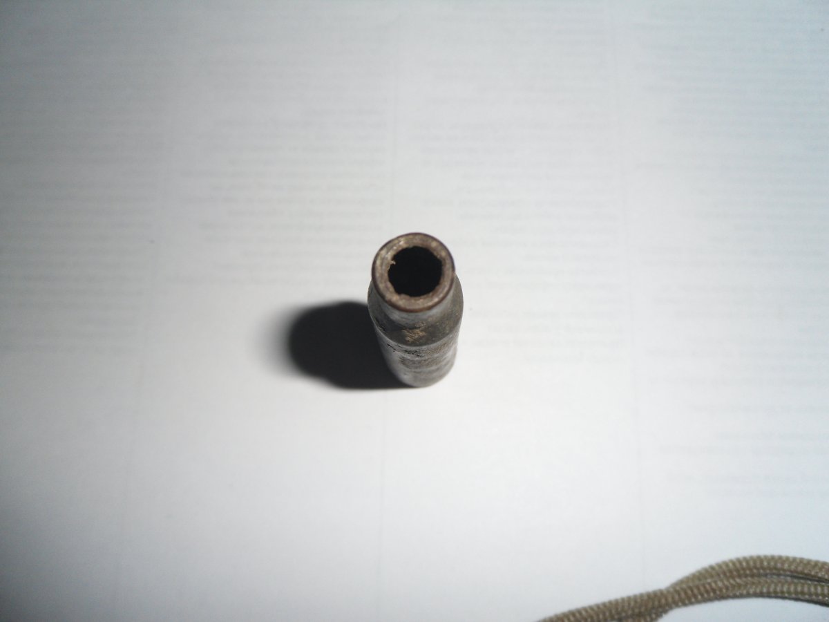

  19. AZ555
    AZ555 Hauptmann
    215
    26
    483
    2.710
    Вот для сравнения заводской МУВ положил
  20. виктор61
    виктор61 Stabsgefreiter
    801
    токмак
    Залезте в ИНТЕРНАТ и посмотрите МУВ гильзовый вариант. ТАМ ВСЕ УВИДЕТЕ.
