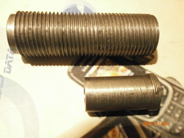

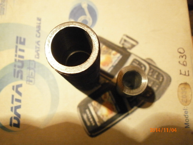

    Удалось найти бульку из депулятора -померил 9.27 в нижней части
    Вопщем смотрите какая эпидерсия получилась -с целого куска стали сделать довольно гиморно!
    Поэтому сделал из двух частей -корпус с резьбой и вставочка -собственно сам калибратор.
    В случае перехода на другой диаметр достаточно будет только изготовить новую вставку и не морочиться с резьбами. Корпус сделан из обычного мягкого железа, а вставочка из оружейной стали,- собственно обрезок дудки от манлихера. Вставочку при шлифовке слегка расконусило с обратной стороны -так что не пугайтесь -на работе сайзера это никак не скажется.
