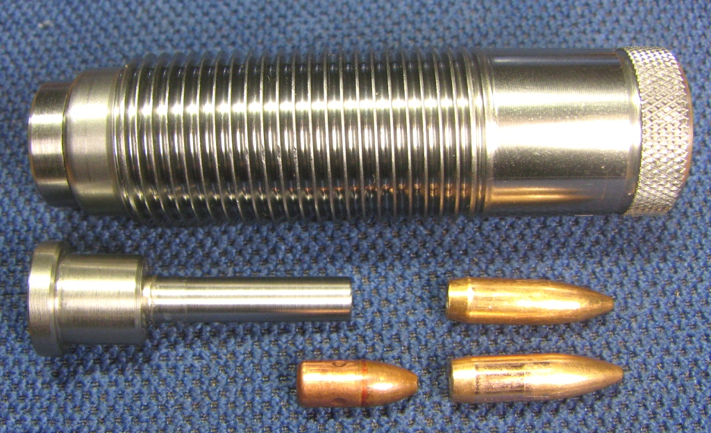

    Предназначен для обжима оболочечный пуль .223(5.68мм) в пули 5.6мм , например для ПСМ 5.45х18
    40грейн пуль в .223 достаточно у разных производителей, только они не подходят по диаметру.
    После сайзера пули получают родной диаметр ПСМ, 5.6мм
    390грн
    Возможно и для карабина Барс 5.6х39 нужно сайзить пули, но наверное в 5.63+-0.01, примерно, тут я не знаю, не мерял родную Барсовскую пулю, но кто то жаловался, что с 223 пулями и при гильзах с толстым дульцем невозможно закрыть затвор, приходилось протачивать дульца гильз. Такой сайзер то же возможен.

    Данные родной барсовской пули :
    - пол. Оболочка 5,65
    - оболочка wolf 5,65
    - мбо 5,61
    На гильзе в барсе 6,19
