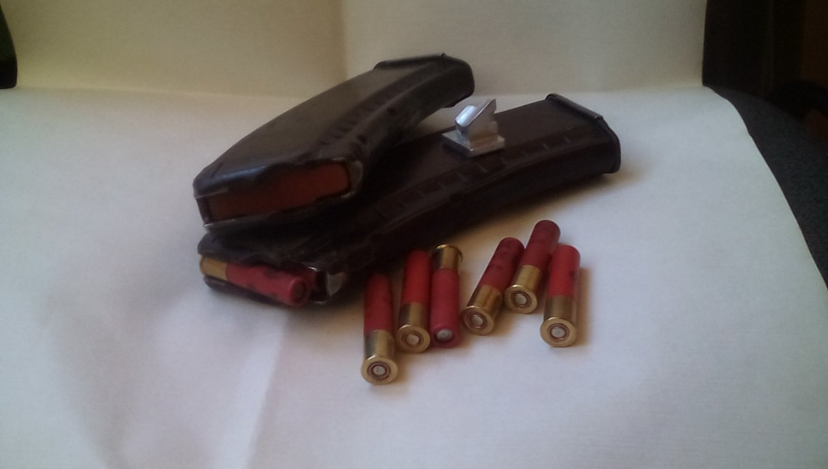

    Запилил и я свою Сайгу и патроны к ней. Сегодня отстрелял 20 коротких патронов 410Х55, утыканий нет.
    По карабину:
    1. Не соосность ствола и ствольной коробки пришлось лечить установкой прицельной планки от РПК. (на прицельной планке вертикальные и горизонтальные поправки).
    2. Допилен вход в патронник и сняты фаски на приемнике магазинов по методу Михалыча.
    Больше нет утыканий патрона в патронник и нормально вставляется магазин.
    3. Снял фаски на спусковой скобе и блоке фиксатора магазина, ибо постоянно повреждал пальцы об острые углы.
    4. Установил адаптер-переходник под модернизированные магазины АК 5.45Х39. Довел до ума несколько магазинов АК-74. Теперь в каждый помещается 12патронов.
    По патронам:
    1. Укорачивал Таховские патроны с пулей Диабло до 54мм. Утыканий патрона нет.
    2. Снаряжал самокрут укороченный до 54мм. :
    Гильза пластиковая б.у. Тахо.
    Пуля - 13г. , отливал пулелейкой Ли под насадку Парадокс.
    Порох Сокол, навеска 0.70грам.
    Пыжи- на порох толстый картонный+ пыжи из пробки.
    Перезаряжается нормально, утыканий нет.
    Гильзы закатывал заводской закруткой ,,мортиркой,,.

    Переделал магазин от РПК-74 под патрон 410Х55 , помещается в него 18 патронов. Работает нормально!
