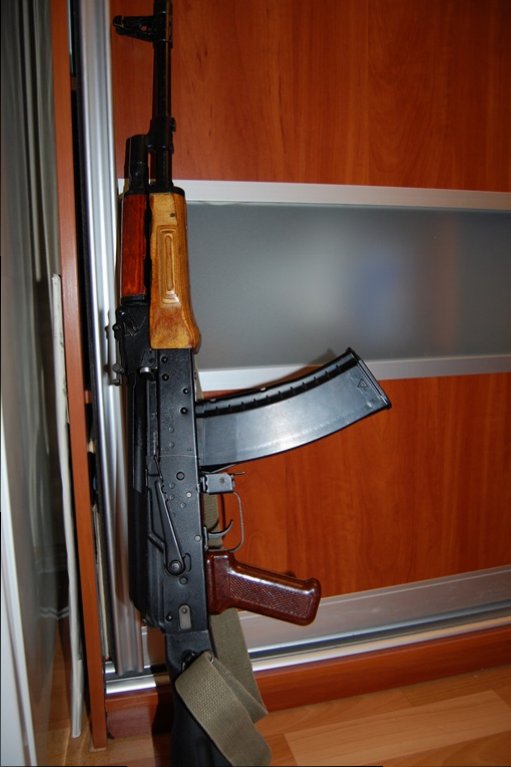

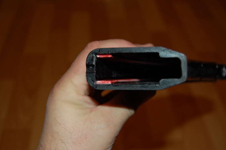

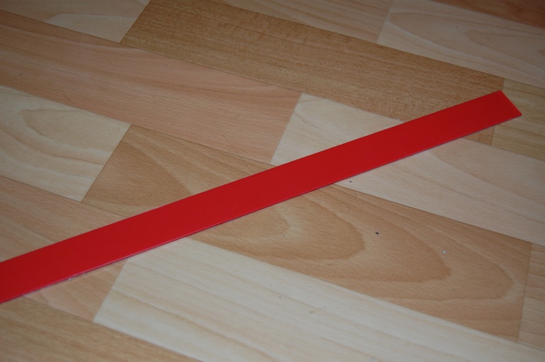

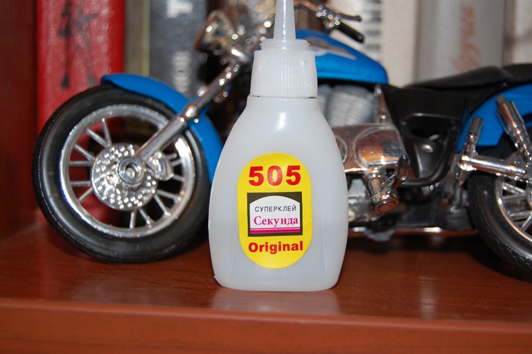

    Опять возвращаюсь к переделке магазина 5.45. Материал вставок полиэстирол. Клей на фото. Его особенность - высокая текучесть. Процесс приклеивания очень быстрый и без проблем. Просто приложили, в один конец капнули и за счет высокой текучести клей быстро сбегает по всему шву. Есть время прижать если понадобится. Клеит очень надежно к материалу магазина. Полиэстирол очень плотный, а вырезается очень легко , делаем надрез- бороздку по лекалам а потом ломаем по шву. Полосы по факту практически не требуют напилинга, просто проходим наждачкой.

    Вот процесс пошел))), а фиксирующая вставка пятки влазит, какая толщина материала???
  9. Tamerlan25
    Tamerlan25 Major
    16
    27
    2.567
    2мм , под фикс. вставку там выбрано, просто не видно с торца. Да, пробовал без подавателя (просто пружиной поджал) подавать патроны при помощи своей вставки (немного с горкой переборщил), все подает исправно. Осталось подаватель довести. Почем пули круглые???)))).

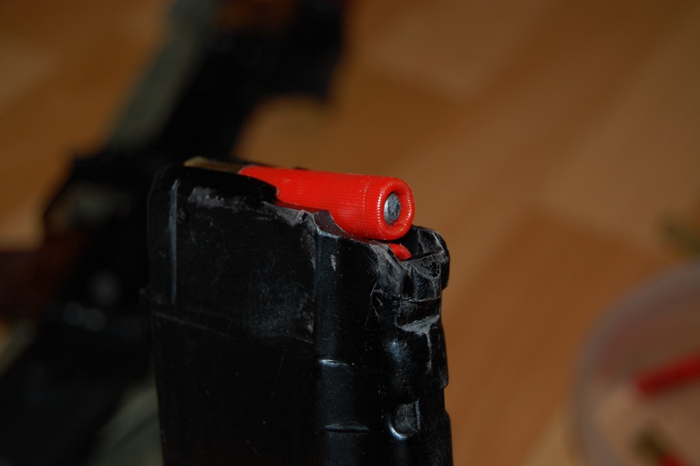

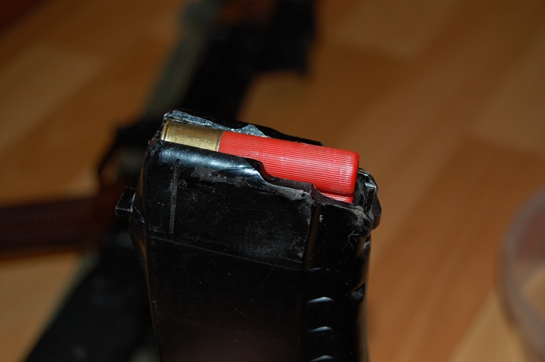

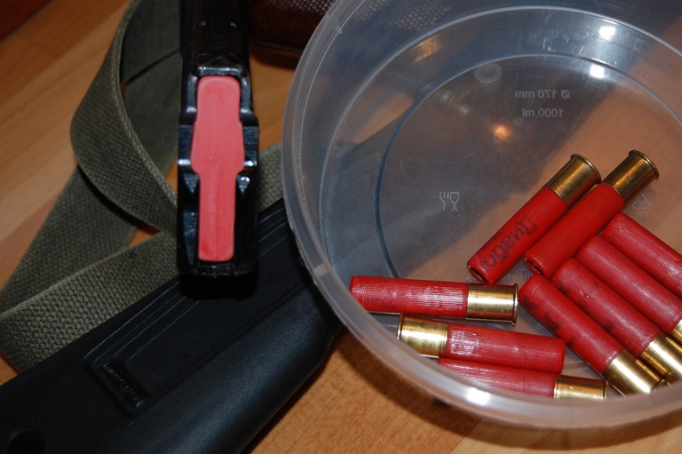

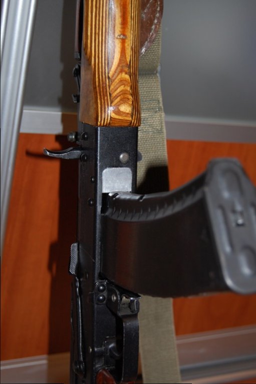

    Закончил мучить магазин. Становится 11 патронов точно, 12-й под вопросом. Подаватель таки обклеил без стачивания, вставка работает как часы. Спасибо
    Seksinika за вставочку и советы в ньюансах (они как правило определяют результат).

    Вот это вот и правильно)))..., то у вас на фото ТАХО Диабло - вы его полностью перезаряжали или только подрезали и пулю пониже посадили, если второе то они перезаряжать будут раз через два - слабенькие)))...
  17. Tamerlan25
    Tamerlan25 Major
    16
    27
    2.567
    Перезаряжал, 1.1 Сокола. Думаю должны лупасить.
