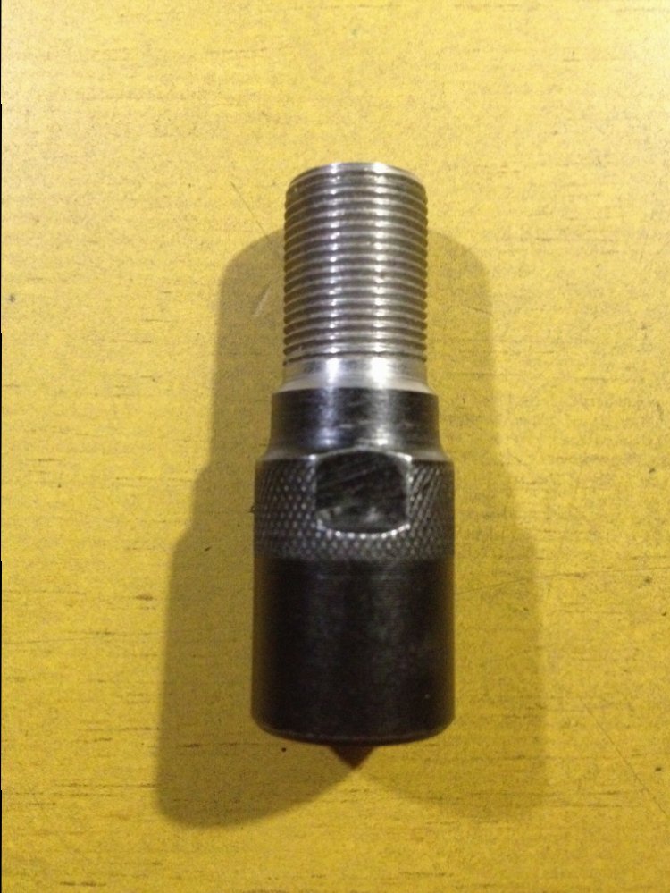

    Доброго дня камрады.
    Примите в свою тесную компанию с 02 модификацией ?
    Внешний вид уверен все знают, вопрос пока только по столу
    Где можно купить ДТК посимпатишнее и стоит ли откручивать наконечник и зачем он там вообще ? :) Каюсь - я неуч.

    То не наконечник а дульное сужение, по рашкинскому дульная насадка №3...,
    ну а ДТК я купила от АК-74 и после небольшой доработки оно станет на Сайгу - так сказать для большего сходства)))...

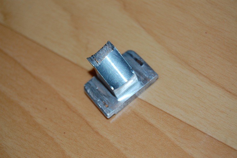

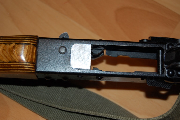

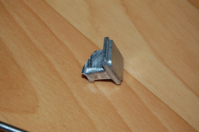

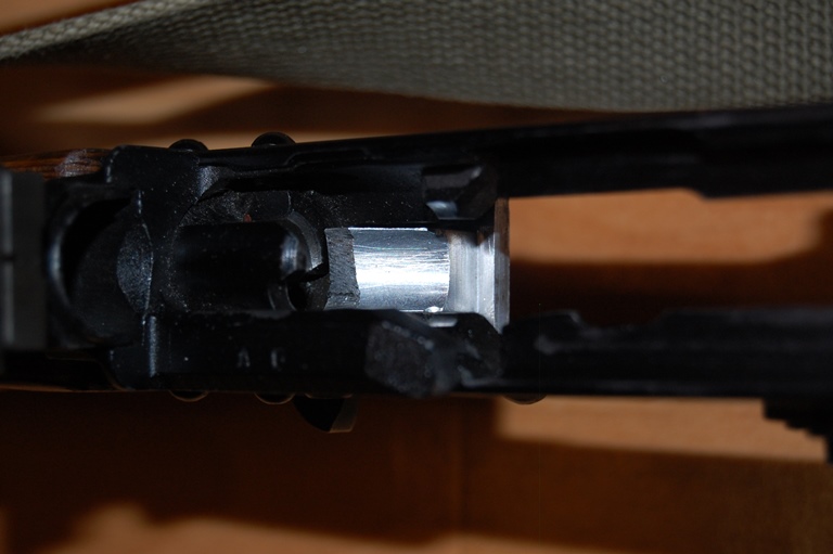

    У меня из без такой кардинальной выборки все работает.

    Она не кардинальная а локальная))), завтра сфотографирую, вы много с горки убрали - надо было только тот уголок...

    Не много все под срез. Только срез под наклоном а не ступенькой.
  12. jurij
    jurij Schütze
    37
    Украина, Николаев
    Прошу не кидаться тамками - я новичек.
    Просветите неуча - для чего нужна эта насадка №3 ? :)
    Ищу уже ДТК какой переходник посоветуете или нужно более серьезная доработка ?

    1 - ДТК для чего он вам нужен и что вы вкладываете в понятие "посимпатичней" - не надо пока ни чего искать не все так просто)))...
    2 - Если в двух словах, то насадка эта для большей кучности при стрельбе дробью - я не помню что там за сужение у нее, но по другому это чековое сужение и если канал ствола 10.3мм., то на выходе из нее - не помню ну пусть будет 9.8мм., что чревато при стрельбе калиберной пулей к 410 Сайге постольку по скольку, а вот в двудулке 12 калибра выстрелить с полного чека калиберной пулей это подуть ствол..., мне эти стрельбы дробью при наличии помпы 12к в 410к. чужды по этому я ее открутила и где то положила и видимо где то далеко по тому как хотела сегодня найти и по верхам где лежат предметы которые могут пригодится не нашла)))...

    Замерял ш.ц. "дульная насадка №3" диаметр на выходе ~9,7мм.
    У меня их 3шт(так сложилось). На одной нарезал резьбу.(для чего пока не придумал). ДТК, Саунд, ..... в общем пока х.з.

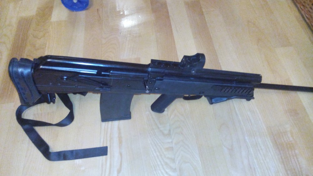

    Ось мій булпапп, не зміг раніше викласти, ситуація в країні, завтра нет тупий

    Якось так, прошу коментарі, пропозиції, зауваження)))

    Ну так - пистолетку заменить на приличную)))...

    Яже говорю времени и возможности небуло, ато. Шукаю. Наступний проект думаю з скс але під стейр.
