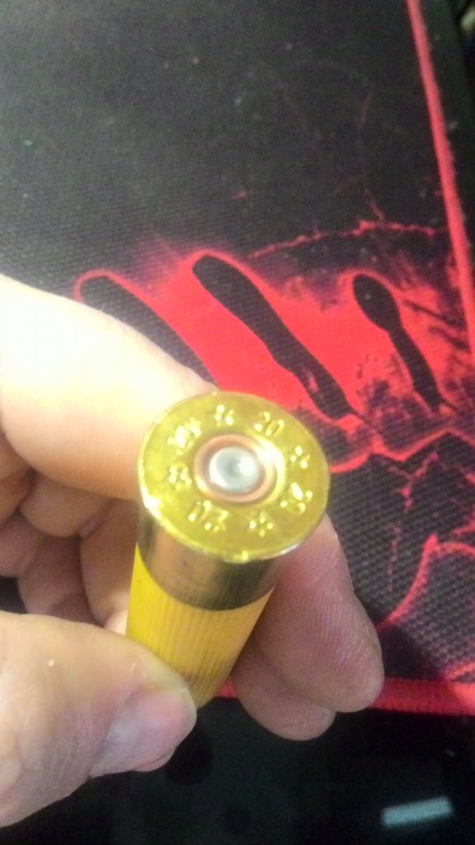

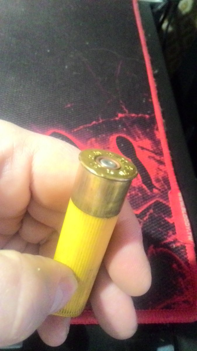

    обратите внимание на капсюль на фото, это только при досылании.... если там будет пенопластовый пыж вкупе с резким порохом, и пакет будет пережат. 100% порвет так же как у Вас, так как вырезы не подкрепленные стенками патронника (плюс чуть надорванные зубом выбрасывателя при досылании) и есть слабое место....

    Моя 20-ка уже меньше мнет гильзу. Вот фотки, вчера отстрелял тоже.

    Благодарствую. Я тоже склонен к выводу о пережатом порохе. Не мог понять почему порвало в местах зубов. Ваша идея очень интересна.

    ну если гильзы после Д20 были целые, (вы же их проверяли перед снаряжением) и при досылании затвор не коцает гильзу, и отдача как обычно. То я бы обвинил только пенопластовый пыж..
    Да, на Ваших фото разрыв гильзы это отпечаток вырезов патронника, стенки удержали юбку от разрыва, а в этих местах-увы...

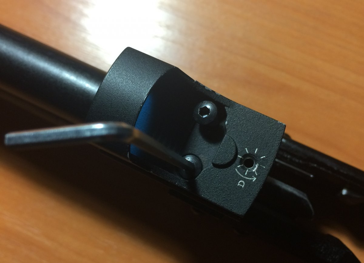

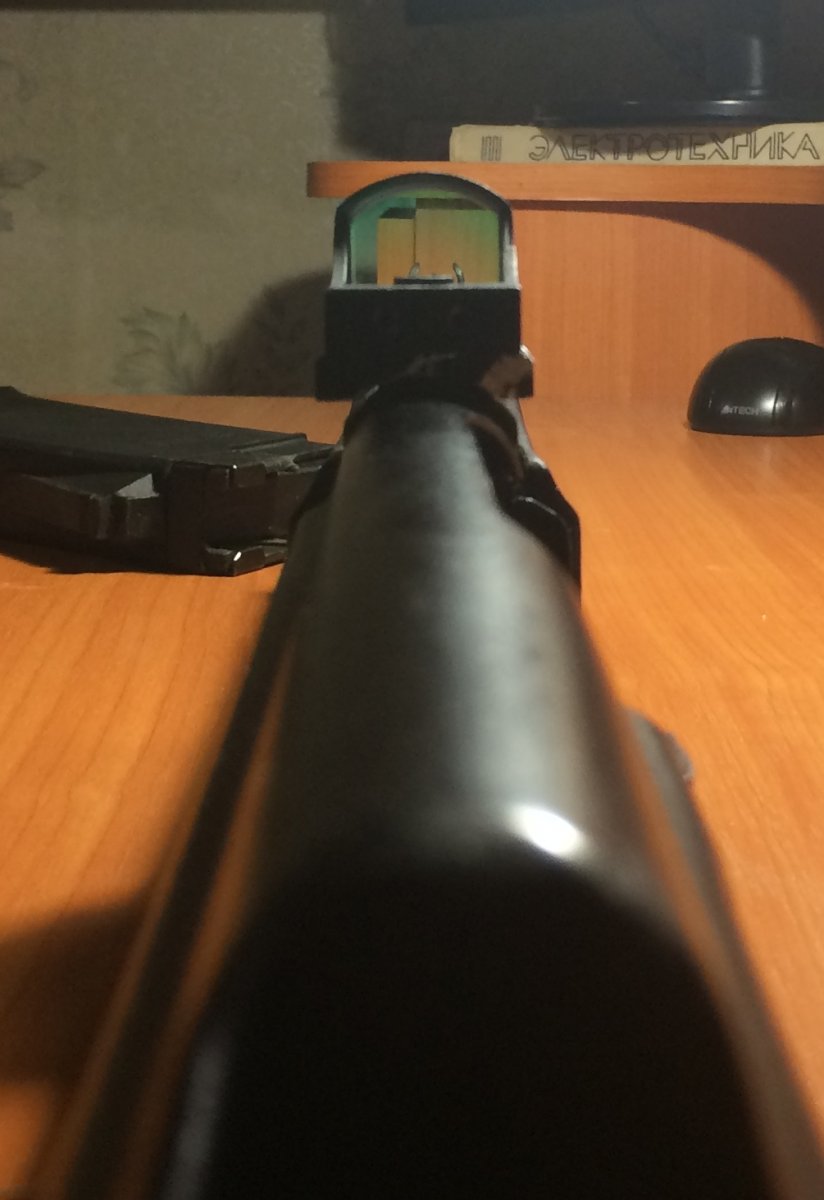

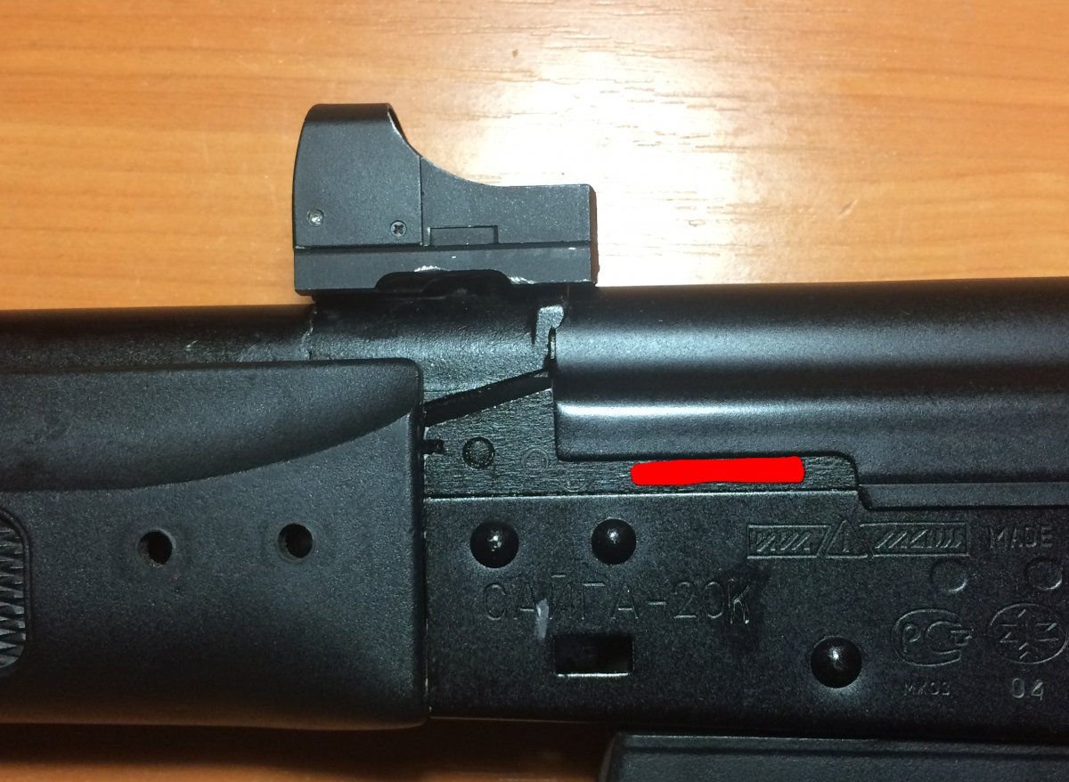

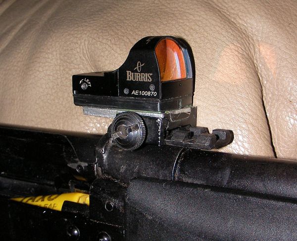

    Вдохновившись данной идеей, решился пилить Сайгу под Vector Optics.
    Сравнив (как раньше писал, высоты прицелов)
    решил поставить основание на газовую трубку ( справа такой же ВО как и слева, только нерабочий макет без основания)
    демонтировал планку вивера ради экономии миллиметров по высоте и основание посадил на винты.
    повскидывавшись, мне понравилось... щека не отрывается, прицел маленький, обзору не мешает( плохо что открытый)
    Теперь буду думать над герметизацией.
    из тех прицелов что давал ссылку в теме, они все под такое крепление, так что закупить их можно впрок, просто меняй сам прицел и все....

    Ну а фото самого крепления вивера к целику ?

    винтами, выбил целик (кстати у меня легко вышел, усилий практически не прикладывал....)

    т.е. открытые прицельные - в расход? А как же на дождике? Засирается такой коллиматор знатно, даже на легком тумано/дождике. Я снимаю коллиматор при плохой погоде.
    Такой вариант я прорабатывал. Только не на винтиках, а пластина/основа коллиматора с фрезерованной ластой. Отказался из-за отсутствия открытых. Вернее из-за постоянно установленного коллиматора и невозможности его быстро снять.
