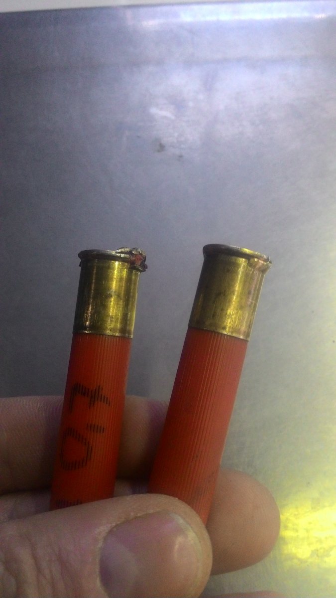

    Народ помогите с такой проблемой. Сегодня с товарищем ездили на прстрелухи и вот такая хрень произошла на 410 саежки. Порох Nobel Sport sv - 0,7 гр. капсуль Nobel 686. пороховая картонная прокладка , пенопластовый пыж, пуля. Раздуло донце гильзы в районе юбки. Само собой клинило, еле затвор передернули. Хотя раньше D20 0.9гр. снаряжали и все работало на ура.

    А отдача такая же была ? ощущения при выстреле ?

    Одесса
    Отдача такая же, вот только дыма было много, даже из под крышки пошел.

    А еще в момент выстрела лопнул магазин. Отламался кусок пластика и пружина с нижней частью магазина вылетела на пол.

    156
    Зубом выбрасывателя юбку гильзы надрывает ? (на моей сайге надрывает на 7-ми из 10-ти, поэтому повторно не переснаряжаю)

    Одесса
    Дело в том что гильзу как раз и раздуло в местах зубов выбрасывателя. а порвалась гильза когда затвор передернули. Не дальше по гильзе в районе пластика, а где юбка.

    156
    вроде великовата навеска пороха, либо по перезаряду ресурс гильзы вышел (или плохо калибрована, чуть-чуть не села в патронник) я бы начал поиск с уменьшения навески... резковат нобель я думаю.
    примерно так, извините не сильный спец в релоаде.

    2.008
    просто гильзы несколько раз стрелянные. Пользуйся новыми и ничего такого не будет, хотя вполне возможно что 2 раза они отстреляют, только со своего ствола они оба раза должны быьт стрелянные.

    2.008
    вот это и есть проблема. перед снаряжением ПУСТУЮ стрелянную гильзу надо прогнать через свой патронник, она должна легко входить до конца и выходить. если этого не происходит или она туговато или неполностью входит в мусорное ведро ее

    Одесса
    После снаряжения проверили, гильза входила и выходила прекрасно. Не первый год снаряжаем патроны. А раздуло первый раз. Вот и спросил, так как не сталкивался с таким.

    2.008
    может пережал порох тогда. Есть такое свойство гладкого - чем сильнее сжать , тем сильнее бахнет, и так вплоть до взрыва.

    2.008
    :eek:только дошло. А как она могла порваться при передергивании? она же должна была вылететь сразу после выстрела, или же порваться но тоже после выстрела, при откате затвора.:eek::eek::eek:.

    156
    вот для примера что делает моя Сайга при простом досылании :
    Такой же характер дефекта (только направление надрыва в обратную сторону) при выбрасывании.... стреляные выкинул, поэтому показать не могу, но принцип думаю ясен. Пока стреляю покупными, если решусь релоадить, то полезу надфилями сглаживать острые кромки( повторюсь, примерно семь из десяти рвет, причем турецкие держат, таховские практически все рвет)
    Возможно в этом причина: надрыв(концентратор напряжения)+пережатый резкий порох и все газы идут в шахту магазина.

    Одесса
    Читайте же, написано: что после выстрела патрон заклинило, еле передернули затвор. Я надеялся что это понятно, что в ручную передернули. Такое впечатление что последний пост прочитали и все, а с чего все началось не важно.

    Одесса
    Вот фото после 0,9 гр. Nobel Sport D20.
