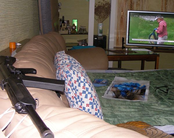

    вообще-то возле диванчика будет поспокойней ... Времена нынче смурные.
    ЗЫ*
    Знаю, ща начнется "низзя". Только перед тем, как это сказать, попробуйте найти то место, где это написано. Даже в незаконном 622 этого нет.

    Даже и не подумаю, а если еще и частный дом, то так и нужно...
    В сейфе держу для собственного самоуспокоения, сын может "полюбопытствовать", пока я в ванной, на балконе и т.д. ... он в принципе знает и понимает, но лучче перебдеть....:)

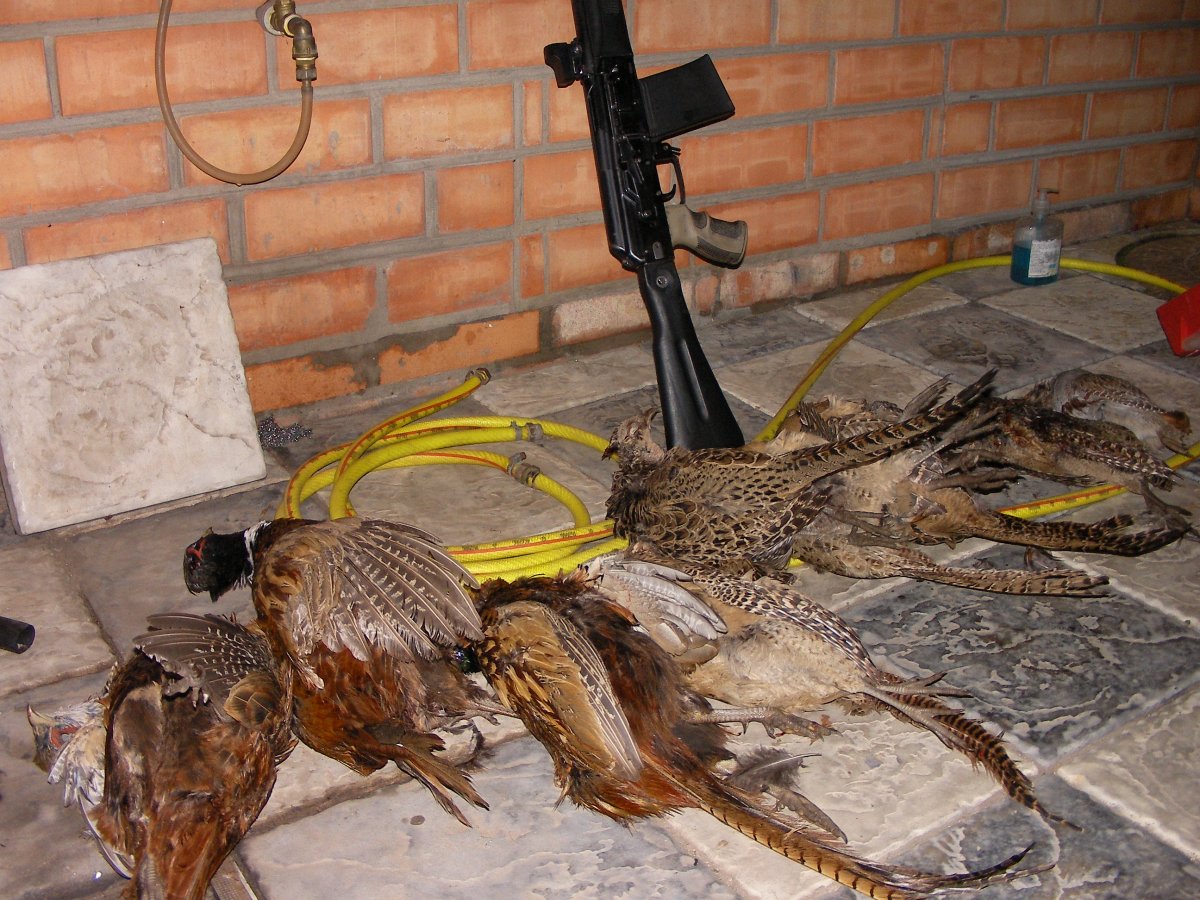

    Открылся:
    Тахо, дробь N1, магнум, контейнер. Дистанция - метров 40. Коллиматор не ставил. Взят не чисто. :(. Бензин кончился примерно через 50м.
    Этот товаричь нашел и додавил:
    Был наказан колбасой.
    Фазана мало, все высохло и нет воды.

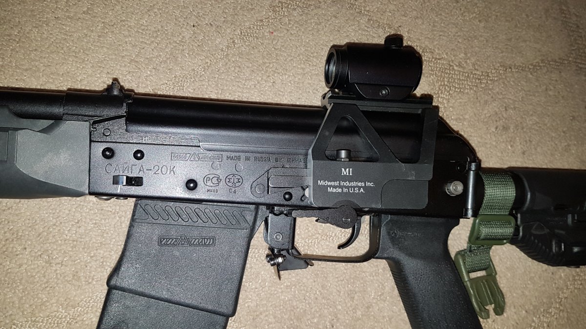

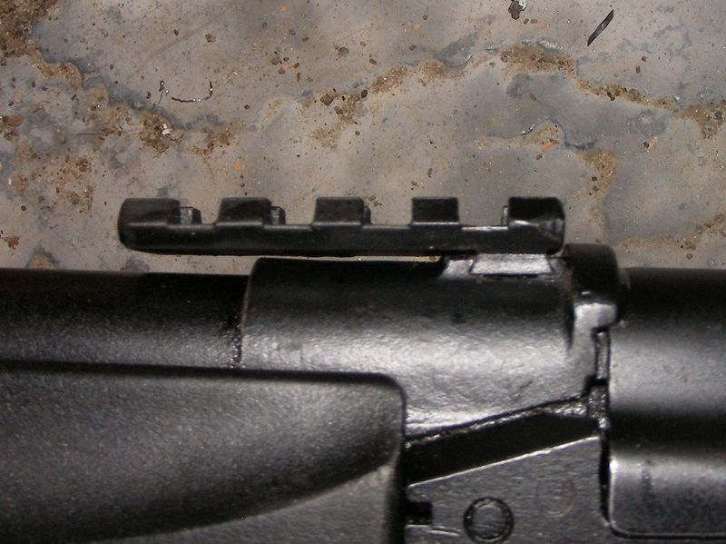

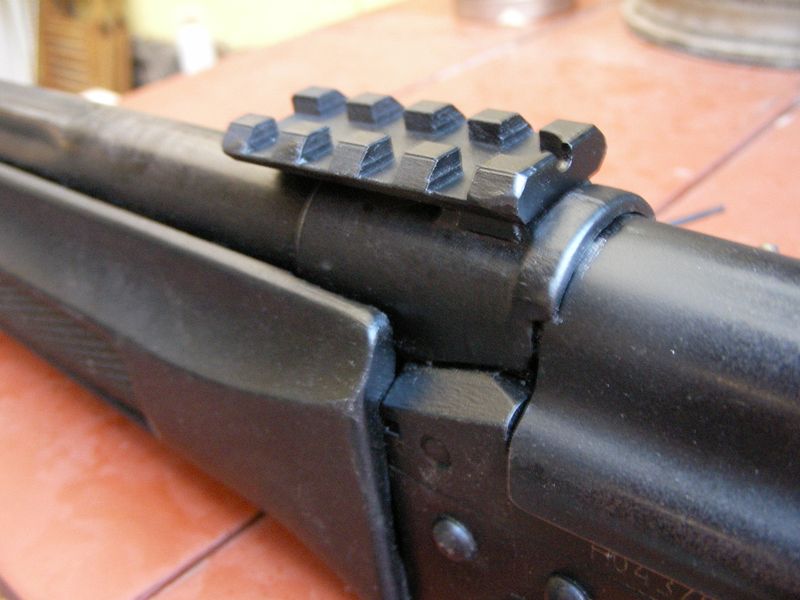

    Классно получилось!!! Где можно купить такую планку?

    Предполагаю, что она эксклюзивна, т.к. изготовлена мною и только в одном экземпляре. ;)
    Сегодня Сайга с новой планочкой отработала по полной:
    Добавил на Сучку ручку. Стало намного удобнее.

    Добрый день! Даже не думал что с 20к можно охотится на открытой местности. Пока мне на охоту не получается ездить, пару раз выезжал с компанией в лес на охоту. В лесу основном загонная охота. Кароткая сайга в лесу самое оно, даже лису взял, а так на толпу взали 2-х кабанчиков. Коллиматор на кроне конечно хорошо но Ваша идея мне очень понравились. У Вас есть возможность ещё изготовить планку? Конечно же не без платно.

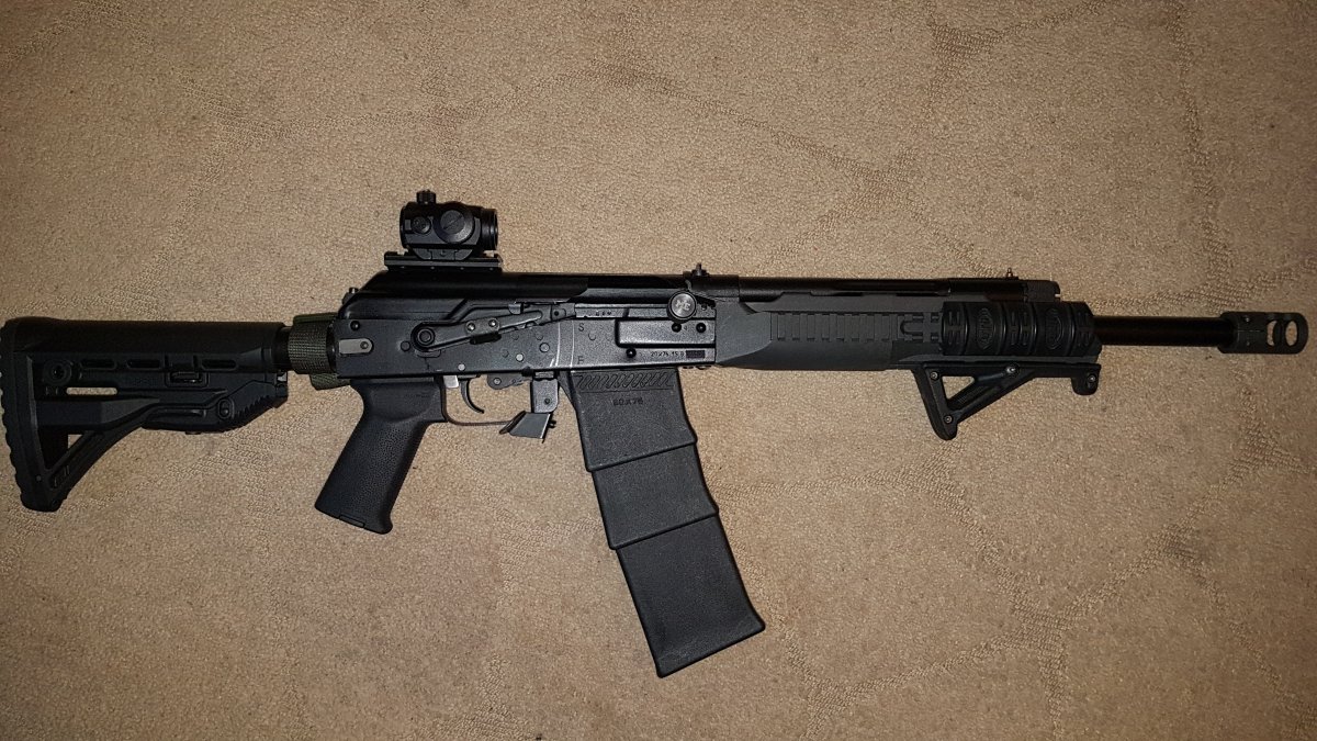

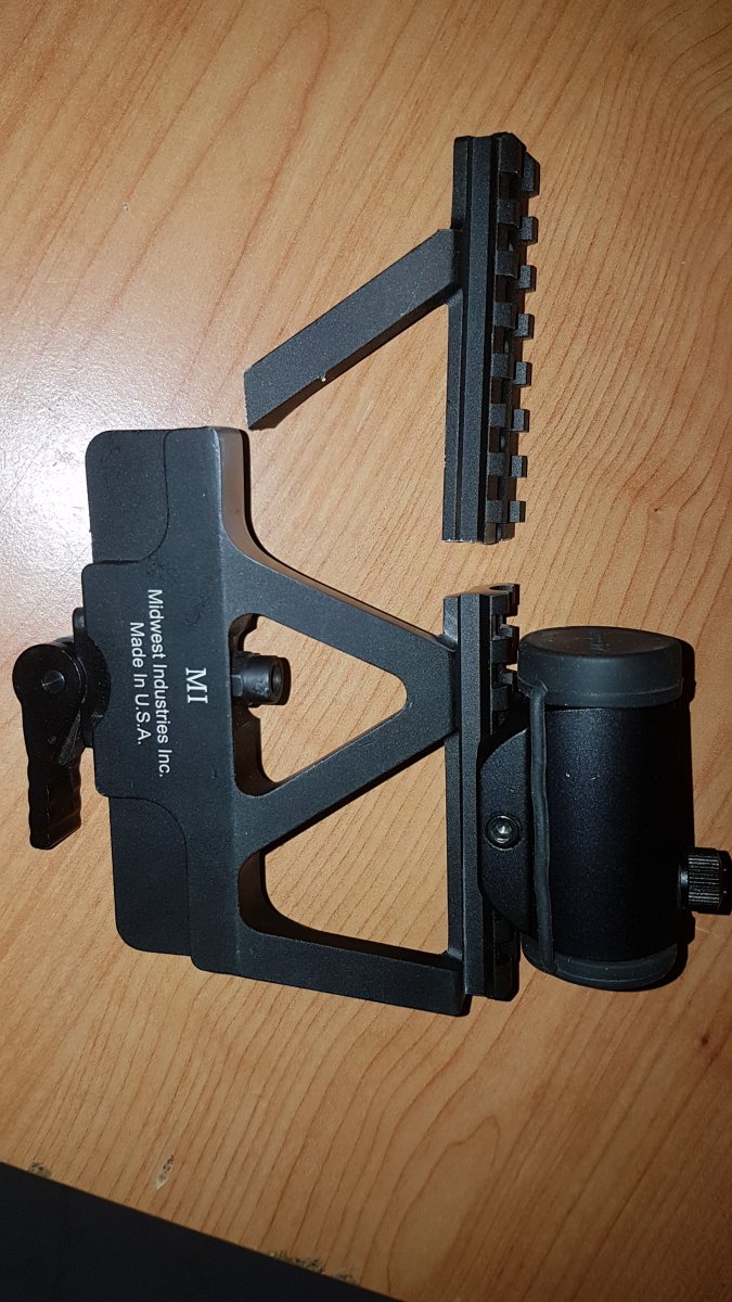

    Вариант облегчения кроны.

    Брать дробь на номер выше, тщательнее выцеливать, накрутить дульн. суж. 0,5 и всё чудесно падает на 20-30м. Народ сначала ржет, когда видит клиента с этим обрезом, потом тихо стонет.
    Позволю выразить своё ИМХО. (и я понимаю, что все фломастеры на вкус разные ;))
    но, как мне кажеться, для охоты с Сайгой, имеет смысл снять с неё все примочки, акромя магпуловской рукоятки и трехточки. Нафига таскать лишний вес? Вы утяжелили её, наверное, минимум на кило.
    :eek:
    У меня тоже стоял крон. Снял нафиг:
    - не складывается
    - долго снимается
    Кроме всего прочего, ищу магазин похожий на Ваш. Хочу обрезать его на размер под 2-3 патрона. Больше просто не нужно. Один в патроннике, три в магазе. Никогда не достреливал пятиместный магазин до упора. А для дома/для семьи/для машины у меня тоже есть магазин большой емкости, заряженный картечью. (Еще раз спасибо камраду Cryptonym )

    Поговорю с фрезеровщиком. Но сразу предупреждаю - он уникально медленный. Мне нужно стоять у него за спиной и пихать его к станку.

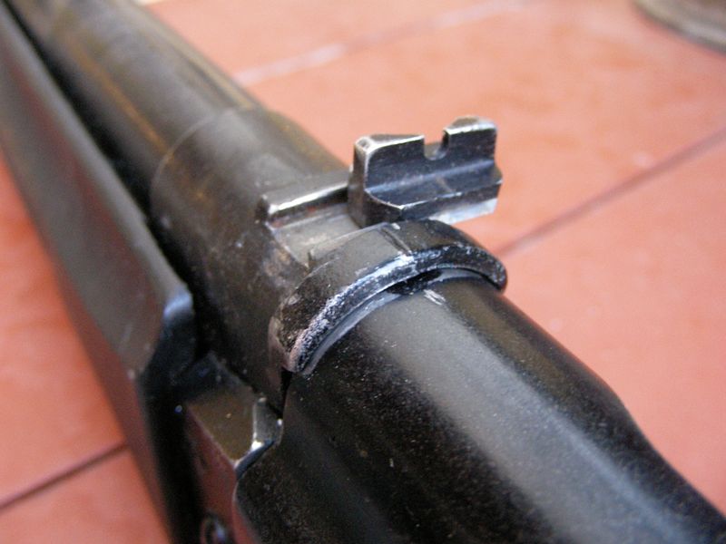

    Родной целик достаточно трудно выбить - нужно прилично колошматить латунной выколоткой, надежно закрепив ружье на подходящей подставке. Я использовал тяжелую свинцовую чушку. (чтобы не подрать металл) Новая тоже планка делалась с приличным натягом, лезет по месту с легкой подгонкой, наклон регулируется упорным винтом.

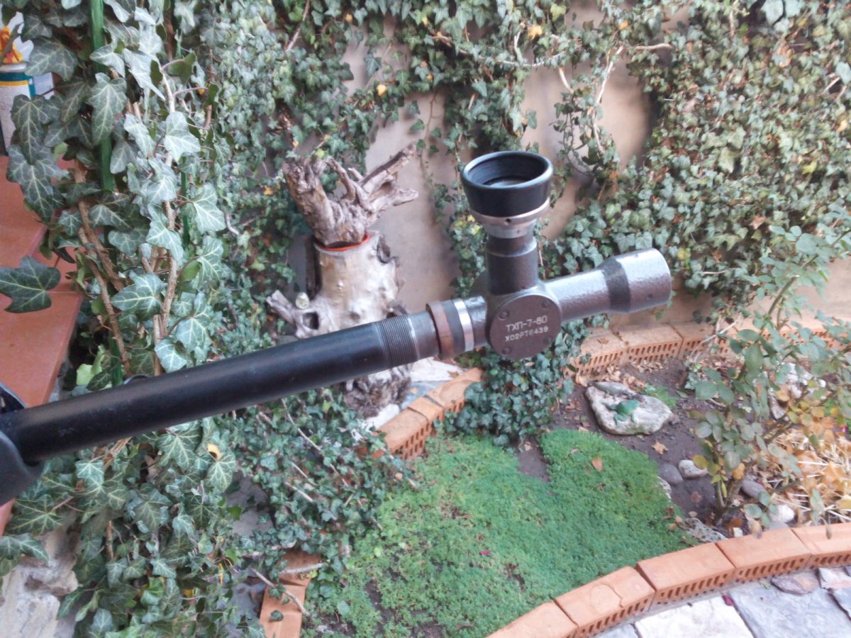

    Сегодня забрал. Это у него СВЕРХСКОРОСТЬ. :)
    Правда пришлось стоять над душой. А дабы не тратить время зря, напряг его токарюгу еще одной задачей.
    В результате получился адаптер ТХП 7,62 на 20 кал:

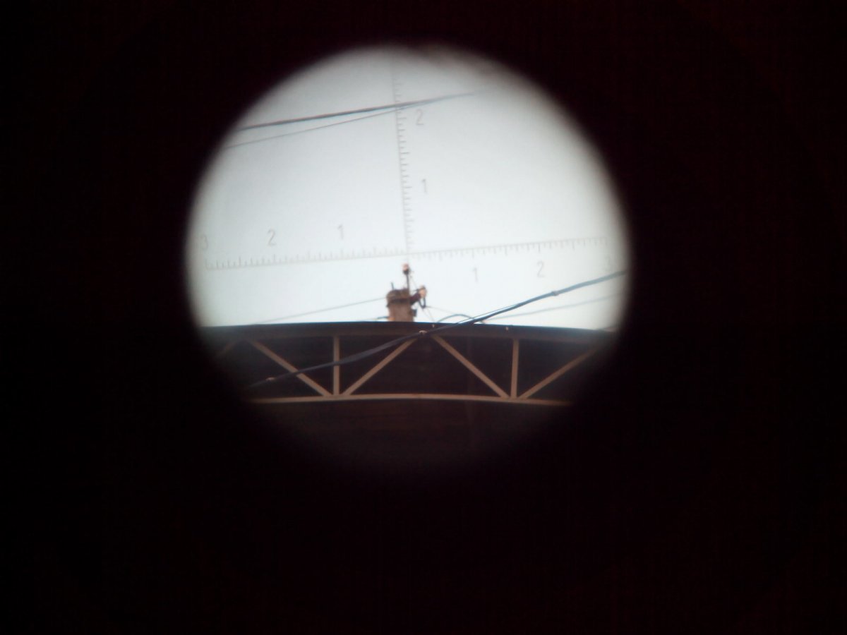

    При вращении ТХП вокруг оси, центр креста практически стоит на месте. Как по мне, то для дробосрала более чем за глаза. Теперь в любую минуту можно проверить не сбился ли коллиматор. Вставляем приблуду в ствол, наводим на цель:
    (у меня это 0.3тыс выше) и смотрим где точка коллиматора. У меня должна быть на изоляторе. Всё, вуаля, можно не проверять стрельбой.
    Думаю может сделать переходники на 16 и 12 ... ? Только есть проблема как быть с дульными сужениями.

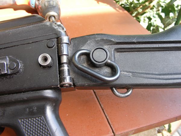

    неее, это универсальный ремень одноточка/двухточка и именно с пружиной. На фото он в положении одноточки.

    при возможной стрельбе оно висит стволом вниз на одноточке, придерживается рукой за пистолетку. Если собака работает - в изготовку, это просто поднять ствол вверх. Если нужны руки, то можно пристегнуть на второе крепление ремня (возле левого плеча) за антабку цевья. Там защелка, отсоединение в одноточку - доли секунды. Ну привык я так ...;) и уже давно
