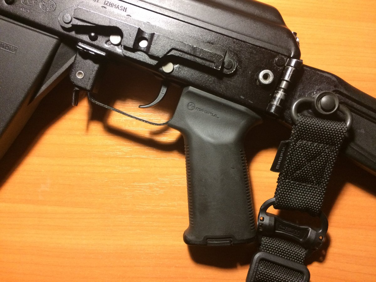

    Здравия всем !
    по п.1 нечего сказать, так как пользую покупные патроны.
    по п.2 Ремень приспособил Магпуловский, предварительно удалив "родную антабку" а на ее место установил гнездо под QD-антабку. Также установил гнездо на цевье, ремень трансформируется из одноточки в двухточку.
    по п.3 затворную задержку снял сразу же, пока смысла в ней не вижу (присоединение магазина не упрощает, лучше на один патрон меньше в магазин зарядить...)

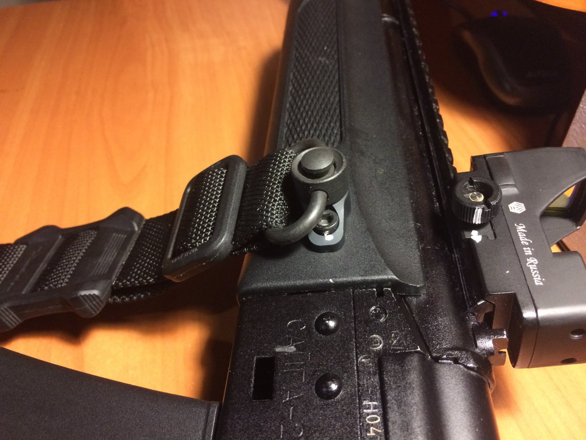

    А почему так близко к задней части ? Родная ведь стоит почти на конце цевья.

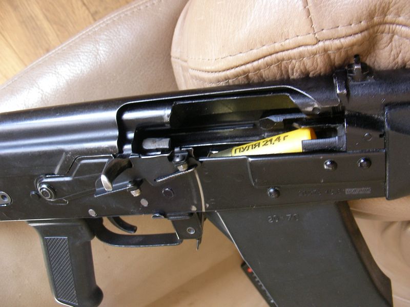

    Тут имелся ввиду другой смысл. Если магазин держать примкнутым, то затвором заминается верхняя часть патрона. Пока так:
    (режим ночью, возле кровати :()

    Так близко потому что только в этой части цевья достаточный зазор между пластиком и стволом чтоб поместились гайки. (изнутри цевья)
    Сам думал над "дежурным режимом", подумываю над тем (не смейтесь) просверлить отверстие в магазине, в цифре "0" ( в надписи 20х70) и вставлять перпендикулярно патронам спицу-ограничитель или чеку. ( думаю это самый щадящий режим "дежурства" для оружия...УСМ не взведен, возвратная пружина не сжата...) Магазин постоянно присоединен, выдернуть чеку и передернуть затворную раму-к бою готов! если на один патрон меньше заряжать, думаю нормально будет.

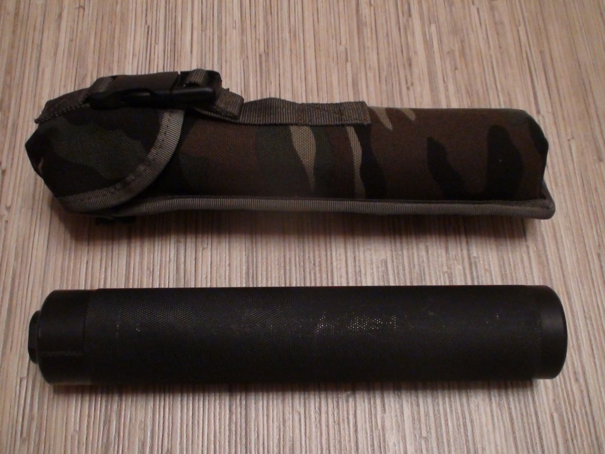

    порох сыпал NS 206 SV 0.3-0.33 гр. Глушак трех камерный , объём 0.6 л. На резкость не проверял. Снарядил 6 патронов разными пулями , а отстрелять не найду времени. Найду чертеж ,-выложу. Можна сказать что переболел . Добился результата и забросил .Думаю , на метров 25-30 полет нормальный и выстрел эфективен. Зачем развивать тему если нет будущего у глушака на гладкоствол ?

    Но у того же ИМКАС есть модель глушителя для гладкоствола, именно для короткой Сайги, только 12-го калибра - Сайга-12К.
    Модель ПСУЗВ-53. Фото с Ганзы.
    Что характерно: хотя в статьях ИМКАС указано, что наилучшие результаты для отклонения газов дают наклонные отверстия под углом 20-30 градусов, в модели для гладкоствола их производства отверстия не наклонные.
    Причем сами отверстия маленькие, не более 3 мм в диаметре, и их очень мало. Тогда как в ПСУЗВ для нарезного - отверстия бОльшего диаметра и их площадь относительно площади сечения центральной трубки в несколько раз выше в сравнении с ПСУЗВ-53.

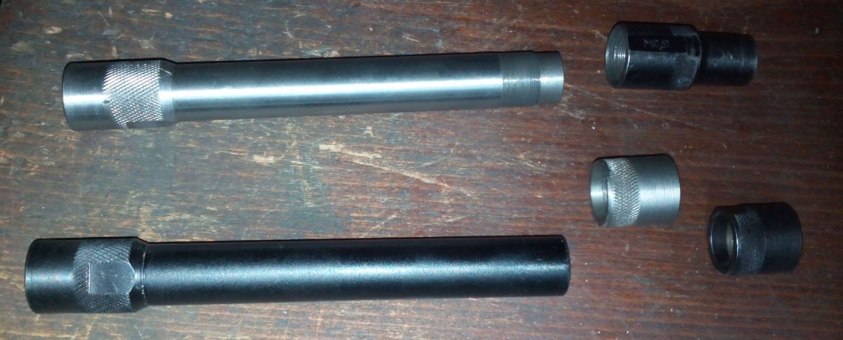

    Разница осыпи дроби с насадкой 15см и коротким стволом. Дистанция 35м. Патроны Магнум 0000:
    Ширина щита около 70см.
    akms1974 та Cryptonym подобається це.

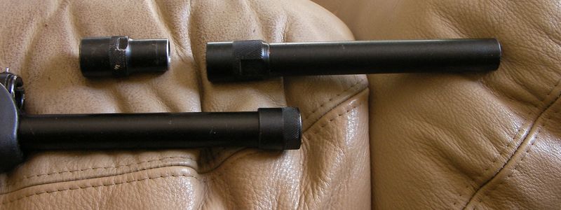

    После пробы подаренной мне насадки (фото выше), расставаться с ней перехотелось,
    но так как ранее пообещал ее камраду
    Cryptonym,
    Пришлось искать выход для себя. Порылся по сайтам, гладких насадок-удлинителей не нашел. Нет и все. Тогда снял размеры и .... :
    Конструкцию несколько изменил. (подглядел в тырнете) Насадку сделал цилиндрическую, но она позволяет накручивать стандартные короткие насадки.
    Осталось отполировать, заворонить и опробовать. Для изготовления пришлось делать мечик для чистовой проходки внутренних резьб .....
    Ну шо, если кому чего, то типа можно стучать в личку. ;)
