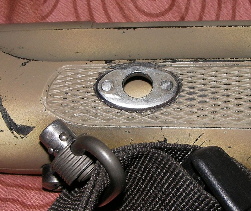

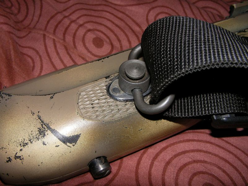

    На цевье наверное все ясно без пояснений. Пластинка 2мм, сверло и напильник. Осталось полирнуть и покрасить. Прикручено изнутри на два винта М4. Пластик цевья - термопластичный. Можно было посадочное место не выбирать дреммелем, а просто вплавить.
    На прикладе -
    - родную антабку удаляем, а дырку рассверливаем до диаметра где шарики. Далее удаляем лишнее мясо пластика вокруг дырки. Оно мешает антабке крутиться вокруг своей оси.
    Вторым заходом пошли мантры с устранением люфта приклада. Раздражало оч. сильно. Выяснилось, что горизонтальный и вертикальный люфты приклада обусловлены прослабленным диаметром оси складывания. Ось вставляется сверху, после прикернивается со стороны крышки ств.коробки. Выбивается легко, со стороны рукоятки. Рукоятку лучше открутить.
    Выбил, но дальше все хуже. Ось имеет два диаметра. Диаметр верхней части 5.5мм, нижней 5мм. В нижней болтается сильнее. Первым вариантом было пойти к токарю.
    Второй оказался проще. (После 2-х стаканчиков винца)
    Порылся в стратегических запасах и нашел сверло 5.6мм. Отпилил хвостовик. Хвостовик зажал в патрон сверлильного станка и обточил 5мм длины до диаметра 5.1-5.0мм. Т.е. на легкий конус. Точил турбинкой, включив сверлилку на мах. обороты.
    Далее задавил ось в посадочные ств. коробки и приклада при помощи тисков. Лезло с трудом. Если кто задумает повторить - рекомендую пройтись по шпильке наждачкой и полирнуть ее. Опасения были только за нижнее посадочное в прикладе. Думал, что может лопнуть в месте пропила для фиксатора блокировки стрельбы в сложенном виде.
    Не лопнуло. Теперь приклад откидывается с легким усилием, люфты полностью исчезли.
