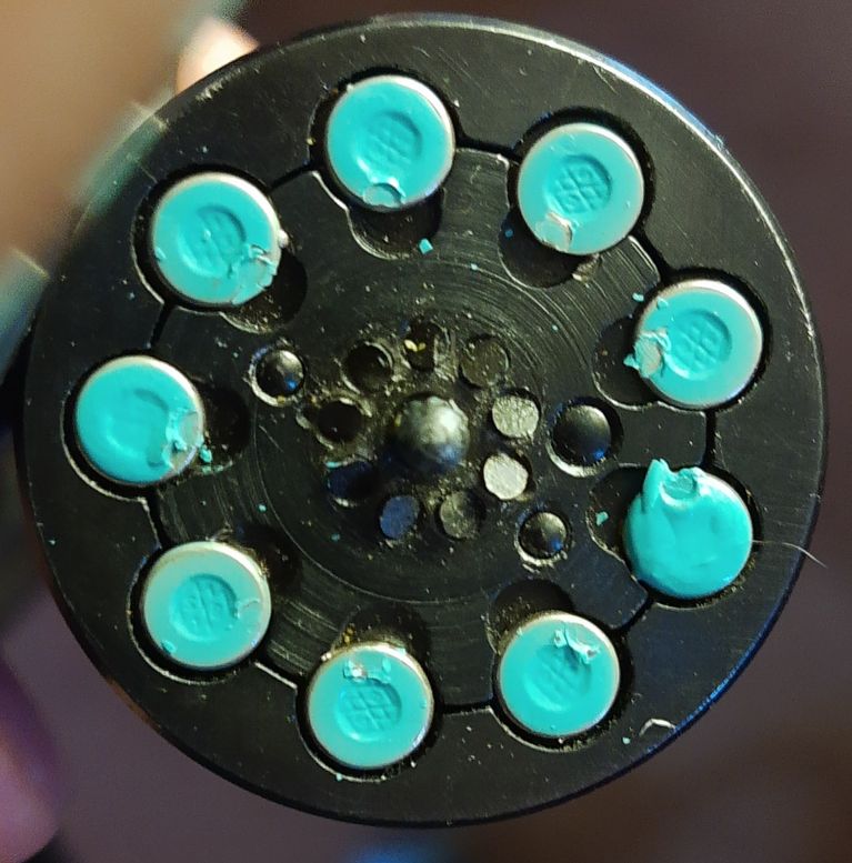

    1. Револьвер под патрон Флобера Сафари рф-441 от Латек, пролежал у меня 2-года, ни разу не использовался, на майские решил пострелять, использовал чехов как на фото (тоже пролежали около 2 лет в сухом месте).
    2. Зарядил в барабан первые 9 шт. - ни единого выстрела не произошло, шарик отделялся от гильзы и выпадал то через барабан, то через ствол.
    3. Взял следующие 9 шт. тоже самое как П.2
    4. Взял выборочно следующие 9 шт., тоже самое как П.2
    В итоге грешил на качество пуль, но меня смутило то что не было видимых следов на гильзах от ударника, приехав домой нанёс на "отстрелянные" гильзы лак и отщёлкал их. Результат на фото, т.е. ударник лупит по шляпке гильзы, но никак ни по центру. Подскажите это так и должно быть или это явный брак?

    Боек бьет правильно, это патроны кольцевого воспламенения.
    Но как по мне явный "недокол". Возможно пружина боевая села .
    В общем ищите причину слабого удара бойка по патрону.

    А нафіга Ви їх краскою мазали? Тут же капсюля немає. Треба було мазать з іншого боку, де пулька.

    Думаю, что камрад old hunter 1 прав
    Сравните сами. Вот как должен выглядеть след от бойка на стреляной нормально гильзе флобера: https://nepropadu.ru/uploads/images/00/87/06/2013/11/28/6c9a69.png, а на Вашем фото (https://reibert.info/attachments/11-jpg.18789099/) только лак поцарапан, а вмятины от удара бойка не видно.

    Да, разница существенная. Всем спасибо за ответы.
