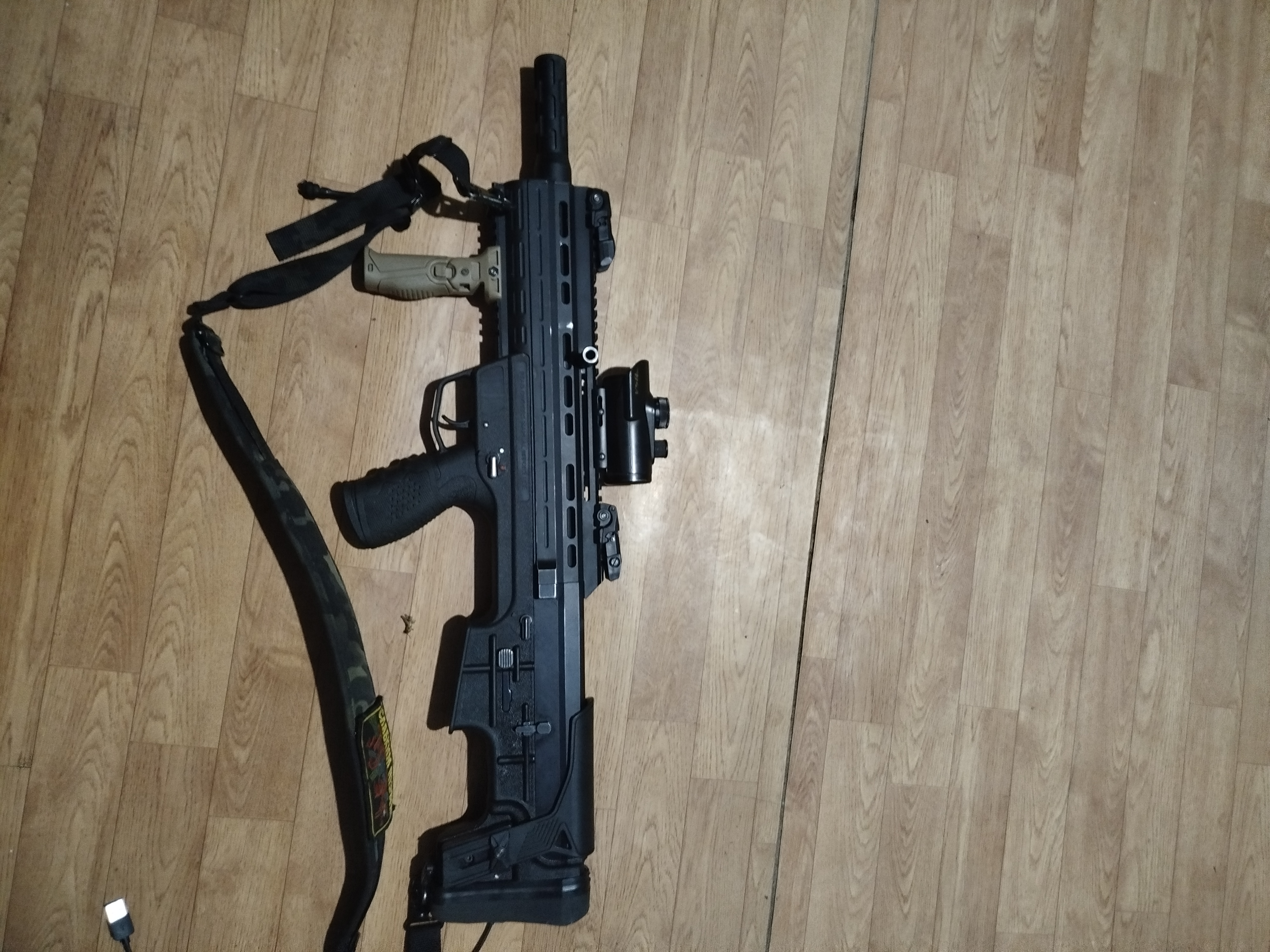

    Доброго дня. Дані рушниці почали видавати в якості антидронів. Цікаво як себе зарекомендували. В самого є така особиста. Комплектація військового варіанту краща ніж з магазину. Можливо в когось виникли якісь нюанси на які потрібно звернути увагу.

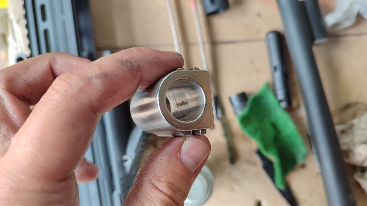

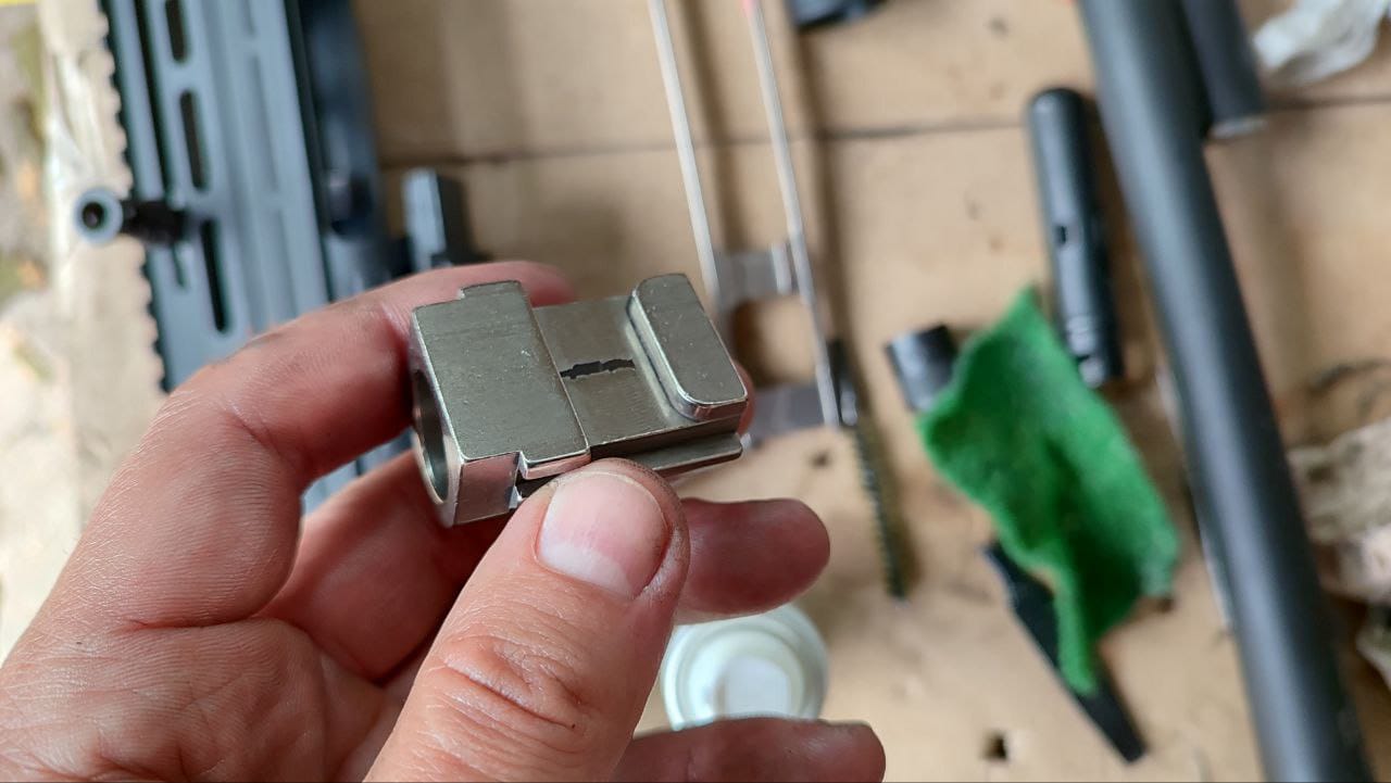

    Якість виготовлення окремих деталюх викликає повагу.Чиста порошкова металургія за дурні кошти.А з українського тільки напис.Одним словом знов попиляли

    Ого. Це у Вас який настріл?
  12. Broduaga
    Broduaga Stabsgefreiter
    486
    Location:
    Нова з коробки

    Це видавали? Бо моя я сам купував в магазині. Настріл буде порядка 1000 і все ок. Хочу змінити деякі деталі але це сугубо своє рішення, в не через брак.

    У Вас 12/76 чи 12/73. Бо чув і оба варіанти запустили. Хоча навіщо ??
  15. Empty Vision
    Empty Vision Schütze
    У мене така ж сама проблема, настріл 30 патронів. З кожним разом тріщина ця більше і більше
