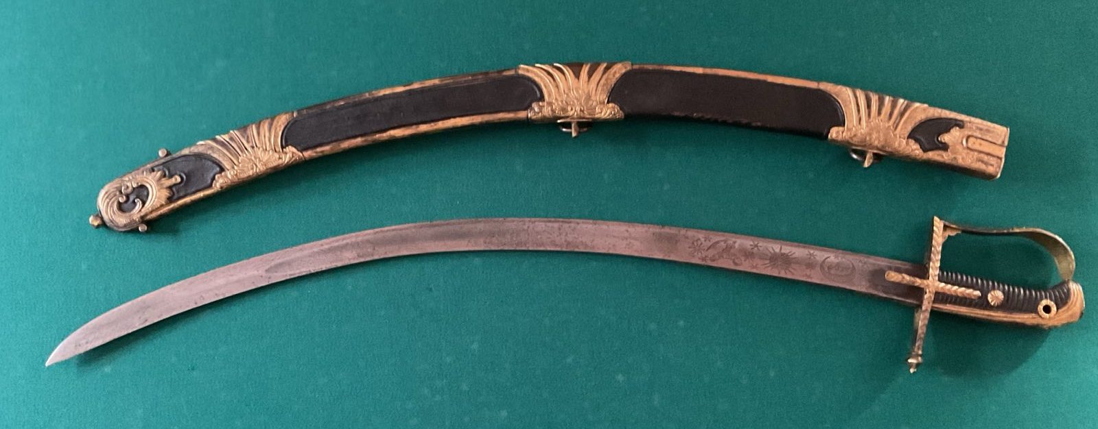

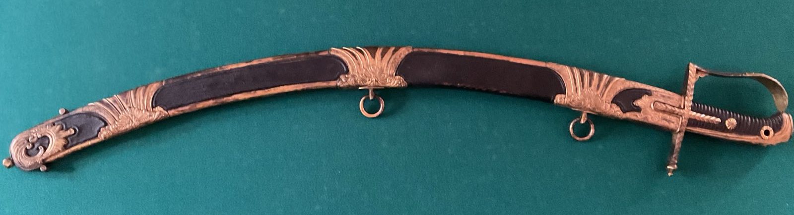

    Добрый вечер. Прошу определить саблю, похожа на копию

    Доброго. По этим фото увы Никак. Слишком много нюансов. Если что то коллеги поправят

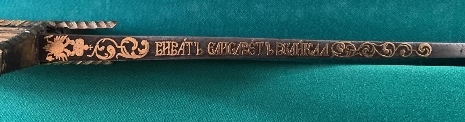

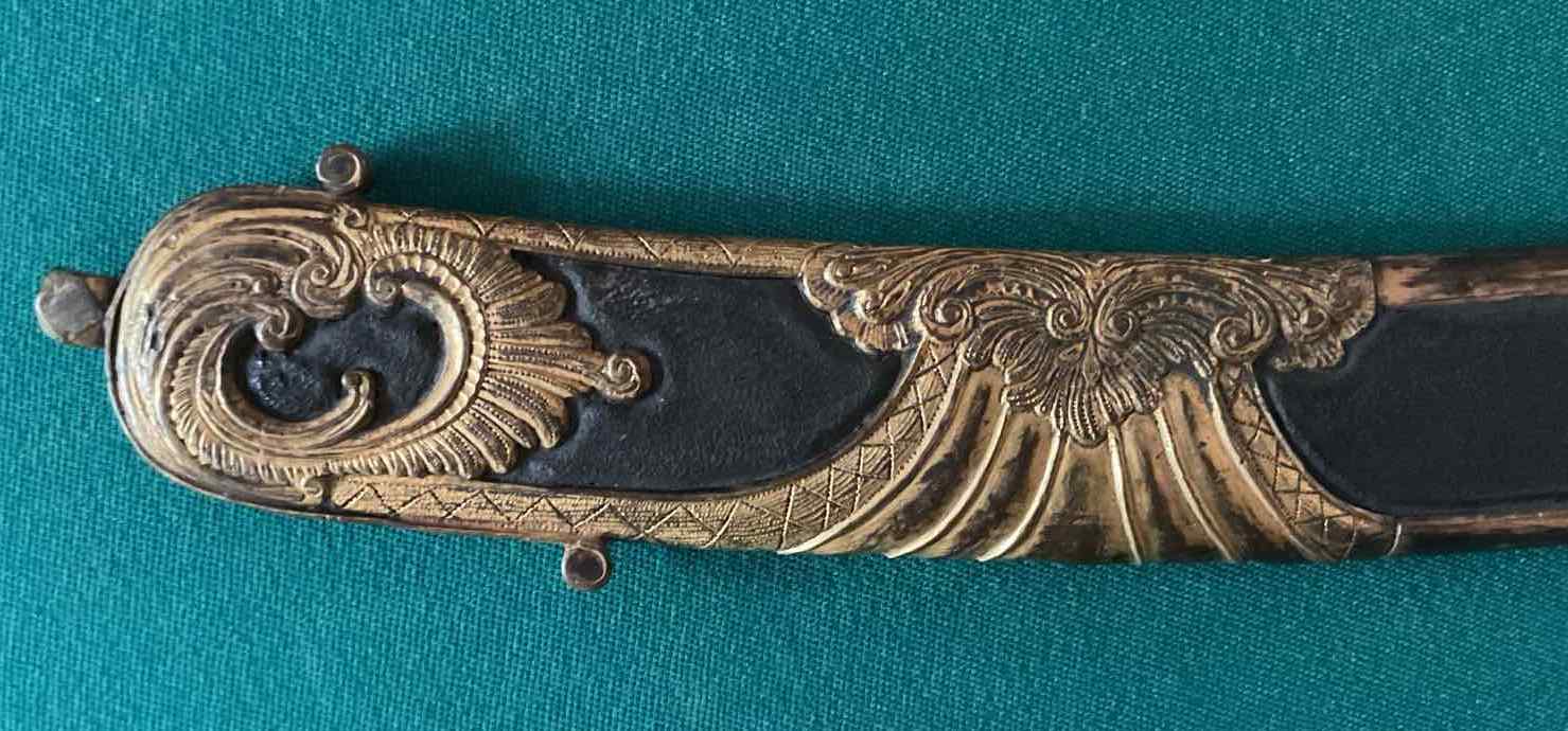

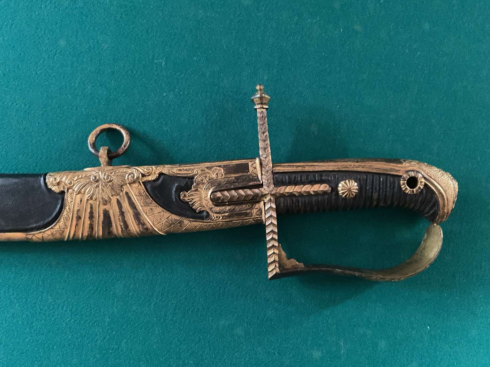

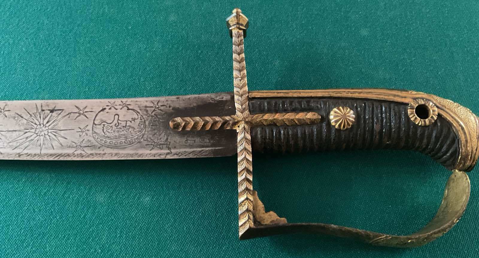

    Зроблено зі смаком і шиком, але... генерал-поручиком Хорват став лише у жовтні 1755 року. Йому дійсно підпорядковувався гусарський полк, але ніяк не чорних гусар. Чорними гусарами називали 5-й гусарський полк, датою заснування якого є 1783 рік. Напис взагалі не пляше з реальною історією. Висновкі робіть самі.
    Це я відповів щодо напису. По самій шаблі не скажу, не спеціаліст, але виглядає, як на мене, дуже добре і круто. Підтримаю попередника, повинні бути хороші і детальні фото, в тому числі і напису на клинку, що закриває гарда. Думаю, знавці завітають у тему і підкажуть.

    В принципе отторжения не вызывает.
    Надписи и золотая всечка на обухе сделаны для "утяжеления предмета". Особенно на обухе - 100% была бы обшарпана и с недостающими частицами.

    Лично у меня все вызывает отторжение

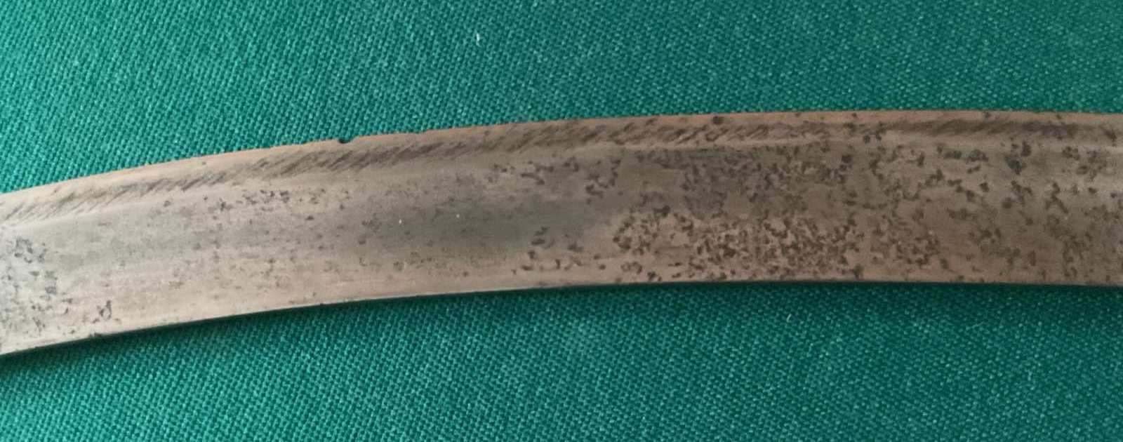

    Клин оригинал сабель того времени. ИМХО...
    Такие сабли бытовали во многих странах того времени. Но утяжелили под Россию, так-как цена другая, да и известный человек)).
    Был бы просто клин, то под него не мастырили бы всё это...Возможно части ножен и эфеса - новодельные, но не "вчерашние"
    Интересно было-бы увидеть хорошё клеймо\надпись производителя.
    А новоделов этого типа сабли не так много(возни много) но встречаются.
    Надо смотреть вживую.. Ибо цена должна быть большой.

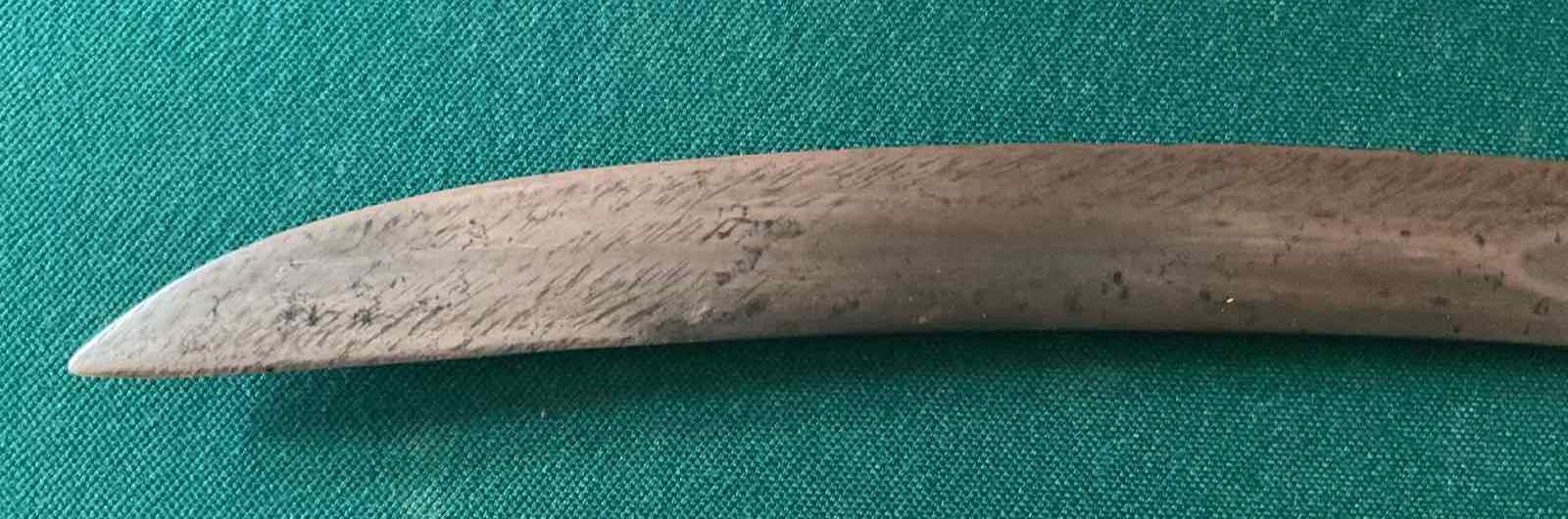

    Каверны на клине оригинальны..Не химия. ИМХО.

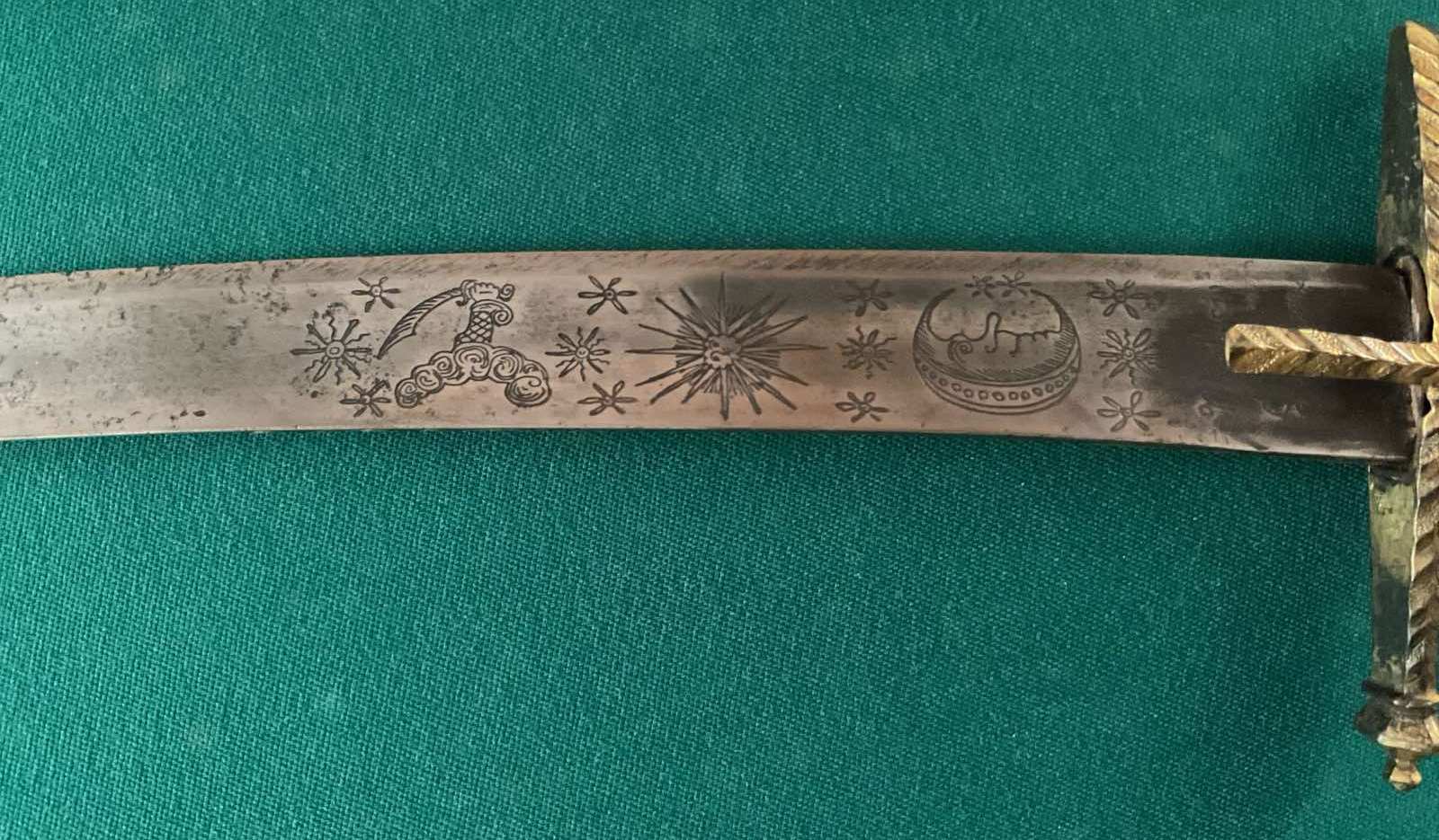

    Возможно клинок оригинальный, но его по всей длине состарили патиной

    Також звернув увагу на всічений напис на обусі "Вивать...", але не став писати, бо фото худі і я не спєц у цьому питанні. . По фото, він ніби виступає над полем клинка, хоча з того, що бачив особисто, то було або врівень з металом, або навіть із заглибленням. Зрозуміло, що предмет намагались навантажити (чого тільки напис вартує), але вигляд має крутий. Тут потрібні якісні фото і спеціаліст (и), щоб зрозуміти, де оригінал, а де вже рукоблуд. Однак і в такому вигляді, предмет не копійчаний, як на мене. І хотілося б глянути напис на клинку, що прикритий гардою.
    Шановний Ватсон, Ви не повідомили причини цього обговорення. Вам пропонують придбати, чи Ви бажаєте продати? На мою думку, це теж цікаво. Відправив фото шаблюки знайомому. Він не спец, але тяме більш за мене. Якщо відповість, то відпишусь.
    Відписався питаннями: яка загальна довжина клинка, товщина біля п'яти, у середній частині та у місці де йде у загострення. Клинок до ефесу клепаний, якщо так, то яким чином (видно розклеп чи не видно, потрібні фото?). Потрібне фото зверху над долом. Що за деревина і у якому стані піхви зсередини (вони щонайменше реставрувались)? Чи знімається позолота з ефесу та приборів піхв шкрябаннєм нігтю?
    Там далі йде про запахи піхв, але це я пройду геть.

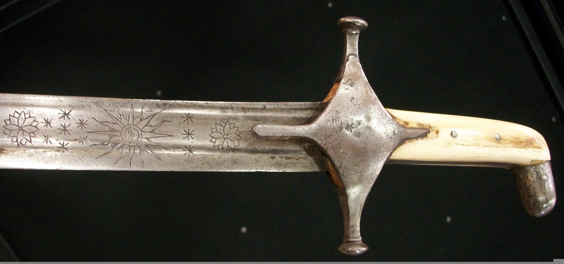

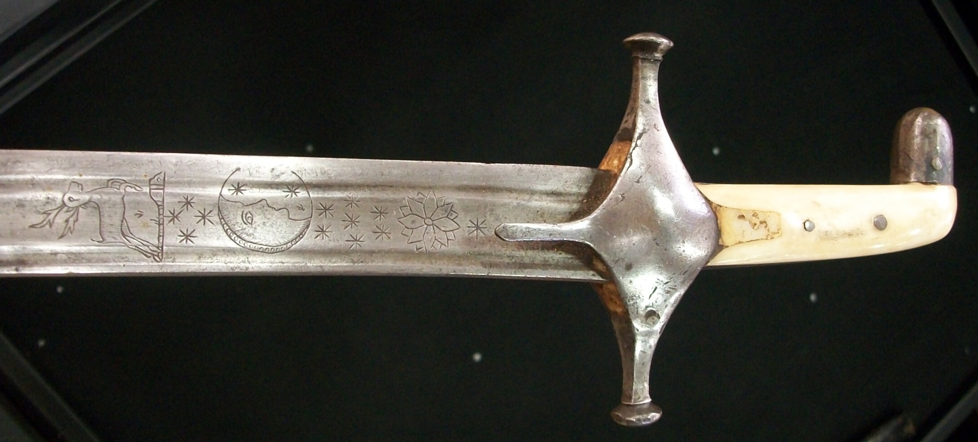

    Клин точно оригінальний. Треба лише подивитись напис під гардою. Зображення зірок, місяця та сонця, мали місце як на східних шаблях, так і на європейських. Трактують по різному. Я чув, що це нібито вказує шлях (не впевнений). Ось наприклад з інтернету клинок арабської чи персидської шаблі. Але подібне бачив і на європейських.
