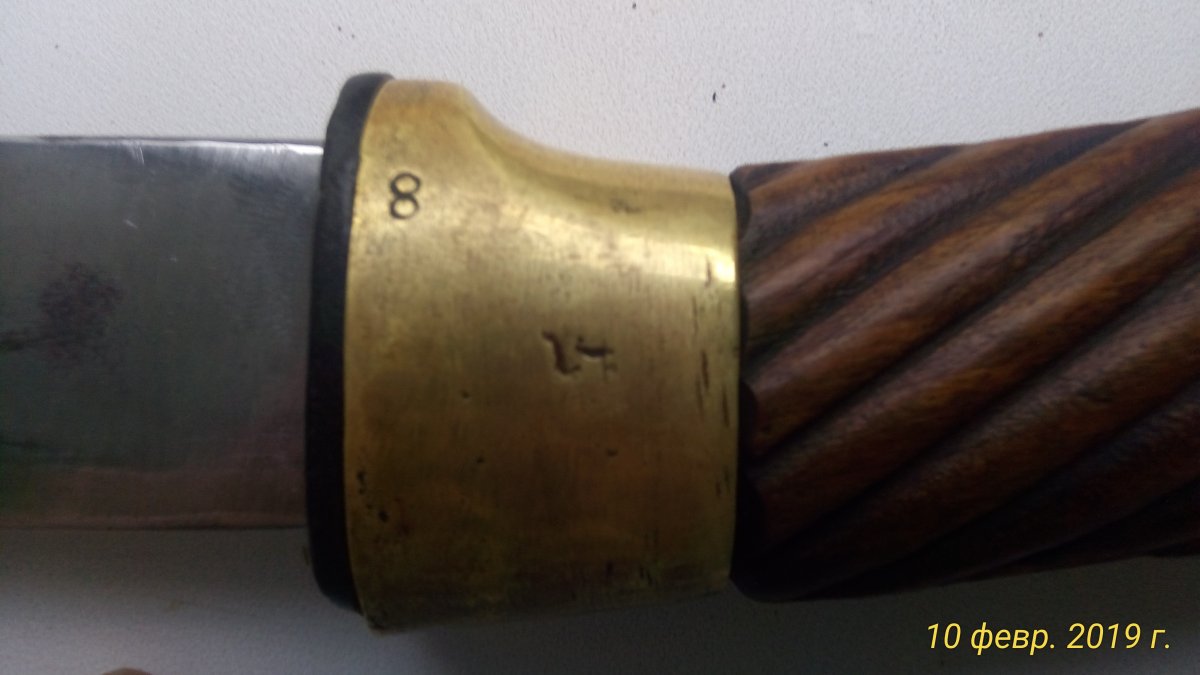

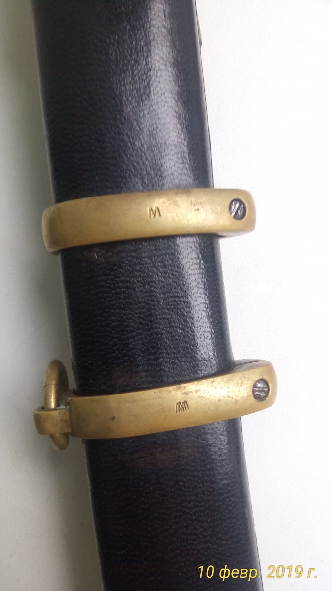

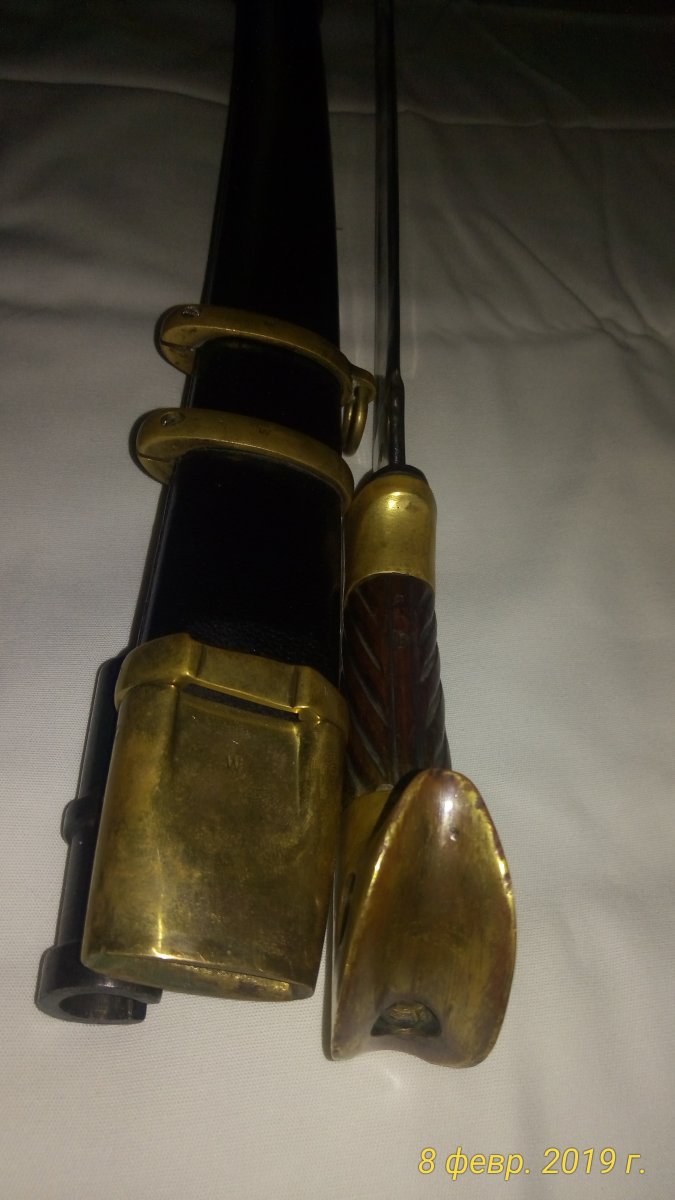

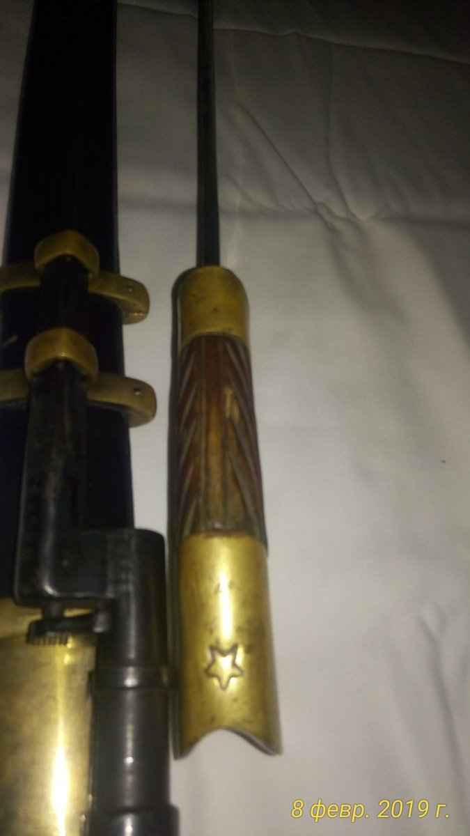

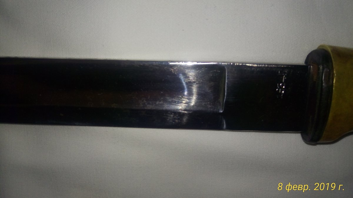

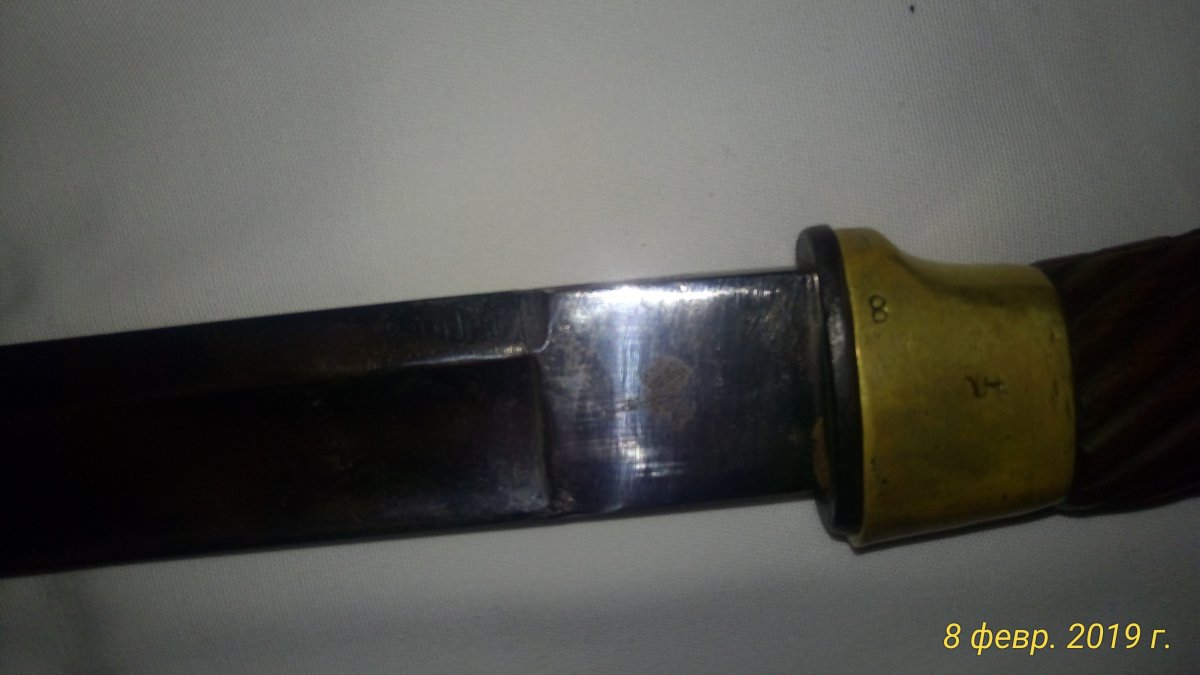

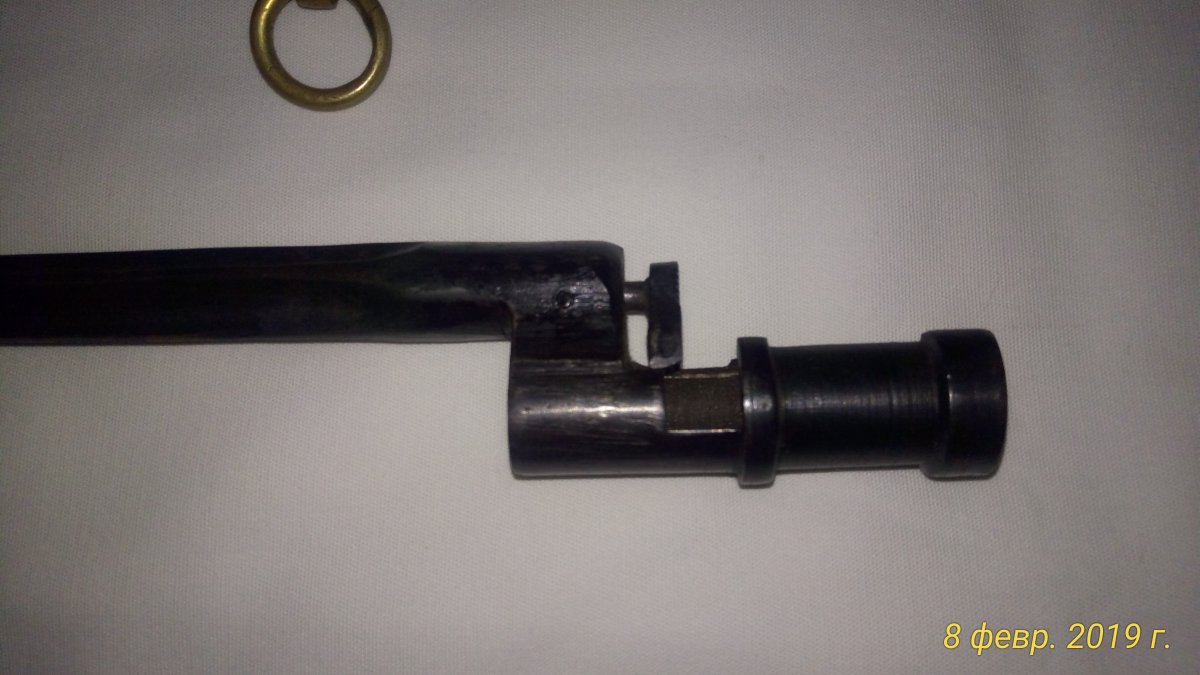

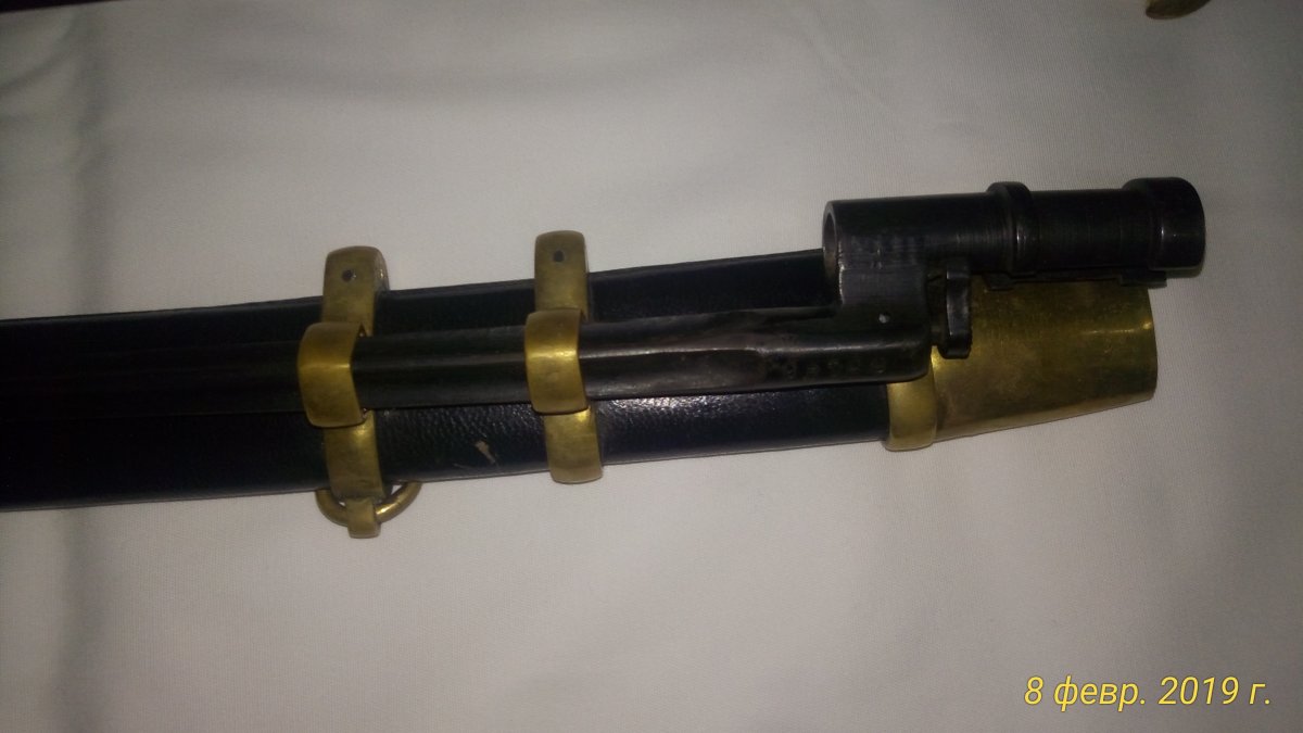

    Всем добрый день. Прошу помочь оценить саблю. 1934 г. Клейма буква М, звезда и ещё два на рукоятке. Всё натуральное. Штык нож четыре грани в комплекте. Длина клинка 80 см. ширина 3 см. P_20190208_094958_p.jpg P_20190208_095710_p.jpg P_20190208_095834_p.jpg P_20190208_095852_p.jpg P_20190208_094750_p.jpg P_20190208_094459_p.jpg P_20190208_095710_p.jpg

    "Всё натуральное" Обсуждали :) ?

    Обсуждал со своими знакомыми. Сказали Всё оригинальное

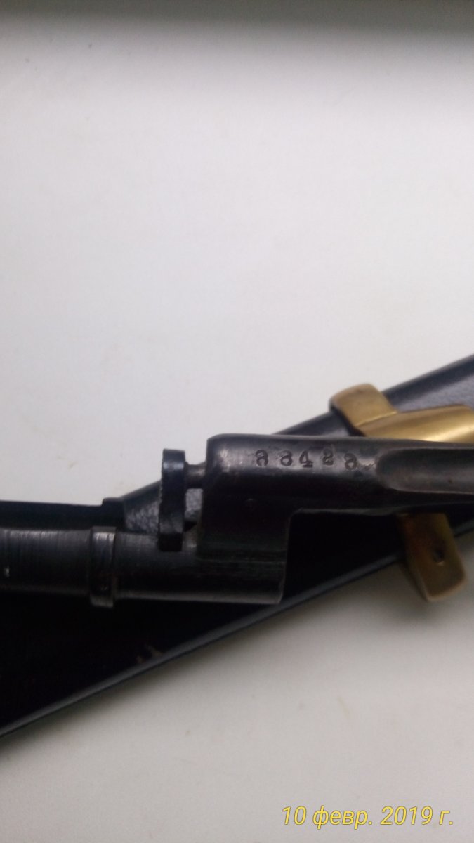

    Знакомым можете передать следующее, клин как по мне,левый, рукоять по клеймам поздняя 42 год+, устье ножен на м 27 не такое, с чего Ваше хз, кольца похоже оригинал,стакан не видно, ножны перетянуты, но что более вероятно новодельные полностью кроме фурнитуры.
    По цене я пасс, могу только сказать по мосинской игле, грн 400-500 стоит если не пиляная.

    Клин-левый без вариантов...

    Нет конечно, я же пишу что это цена мосинского штыка при учёте что он не пиляный и восстановленный.

    Аргументы-предоставленный вами клин-конструктивно отличается от оригинала!Если вы этого различия не видите,а интересуетесь-информации полно в сети,дерзайте.

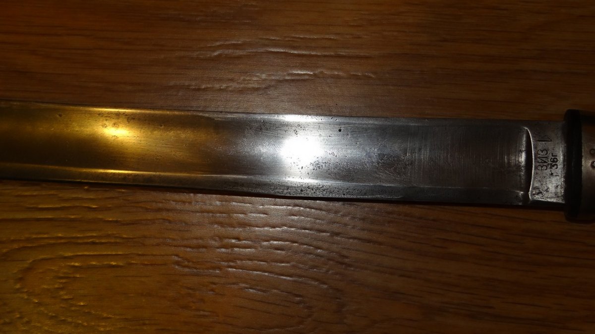

    Вот фото моей,сравните с Вашей.

    Фотографии никакие. Дайте хорощее фото клейм года, хртя в принципе видно, что из оригинала, это нижняя втулка и навершие, которые никак не подходят на 1934 год. На знаментую копию 1934 года поставили оригинальную фурнтуру.

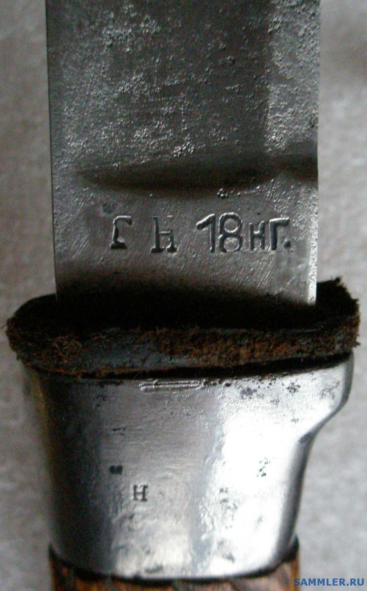

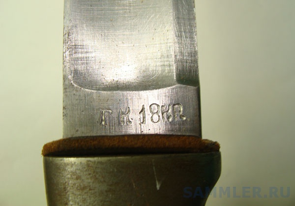

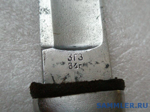

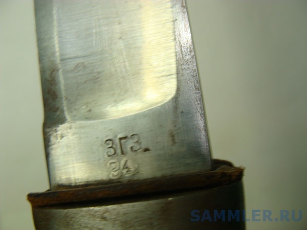

    Вот так выглядит пята и клейма на 1934 год.

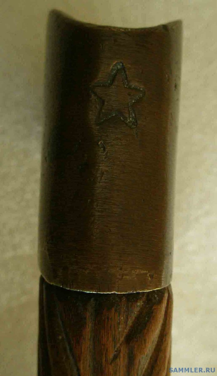

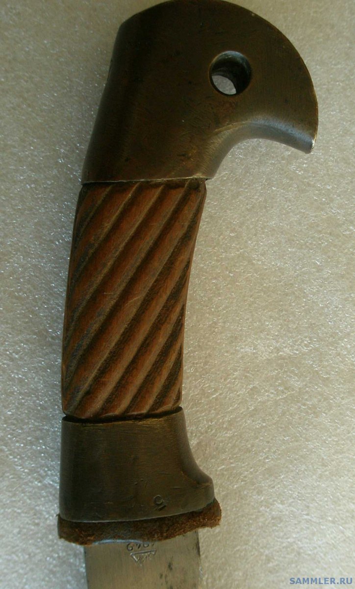

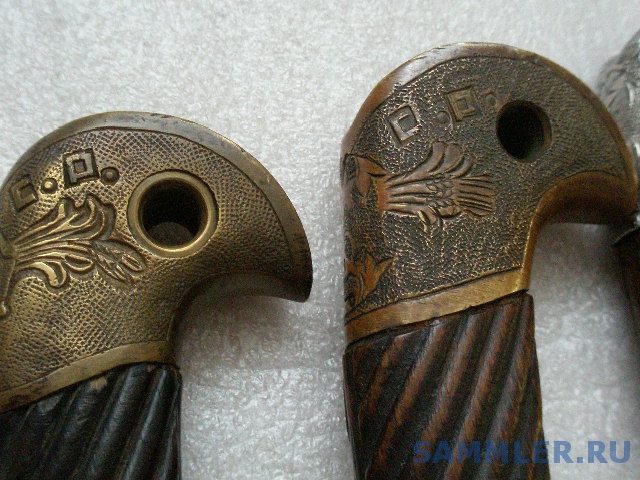

    Вот так выглядит навершиие на 1934 год(первое фото). Два варанта - на однос навершии в отверстии для темляка есть трубка(на раннх головах), второе - без трубки, могло стоять после ремонта.
    На второй фотографии - наверше с 1942 по 1945 гг.
