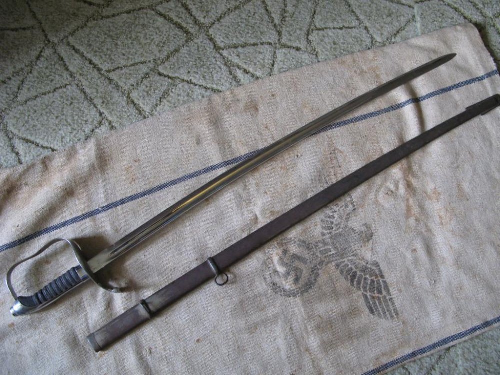

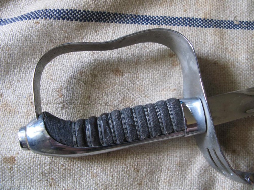

    Добрый вечер. Прошу помощи форумчан в идентификации сабли: страна, производитель, модель, парадная или боевая, период.

  3. Rscorpion
    Rscorpion Oberstleutnant
    20
    39
    сабля австрийская пехотная офицерская обр. 1861 года.
  4. leonbur
    leonbur Schütze
    35
    У Кулинского в книге " Европейское ХО" есть такая, но с другим выходом дола. Это возможно более поздний вариант? И вопрос - время применения? В ПМВ использовалась?

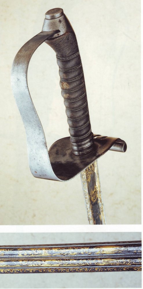

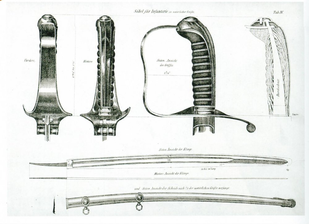

  5. sacho
    sacho Feldwebel
    849
    Мой адрес Советский Союз.

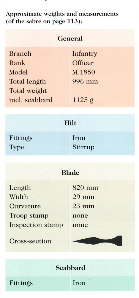

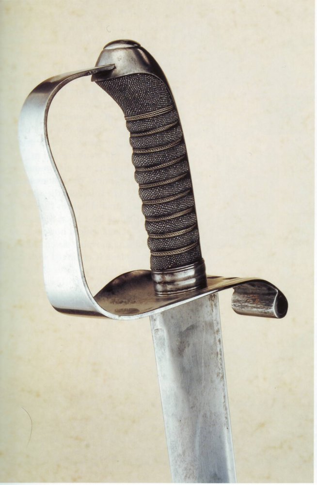

    Все дело в том, что в Австро-Венгерской армии имелись три модели пехотной сабли с одинаковой на первый взгляд формой рукояти.
    1. Это пехотная офицерская сабля обр. 1850 г.
    2. Пехотная сабля для унтер-офицерского состава обр. 1861 г.
    3. Пехотная офицерская сабля обр. 1861 г.
    Первой приведу в пример саблю обр. 1850 г., которая была разработана для пехотных подразделений, как единый образец сабли, поскольку пехотными офицерами использовались сабли различных родов войск и единообразия в этом вопросе не было.
    Что интересно - длина клинка могла быть разной в в зависимости от роста заказавшего ее офицера.
    Так же сам клинок видимо так же мог изготавливаться по желанию заказчика, но не отступаю от общих стандартов.
    На ниже приведенных сканах при одинаковой форме рукояти немного различные формы долов клинков, даже приведен широкий клинок, как написано в книге - по турецкому типу.
    Итак сканы сабли обр. 1850 г. 1850 г..JPG Image0001.JPG Image0002.JPG Image0003.JPG Image0004.JPG Image0005.JPG Image0006.JPG

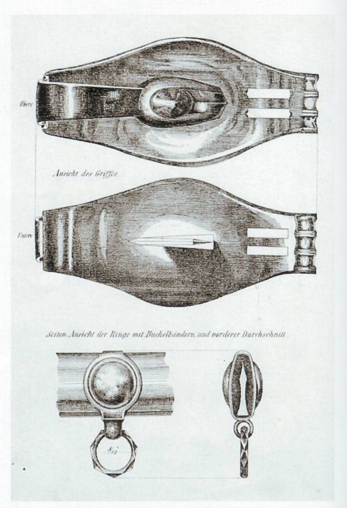

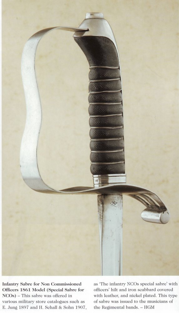

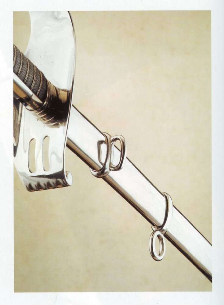

  6. sacho
    sacho Feldwebel
    849

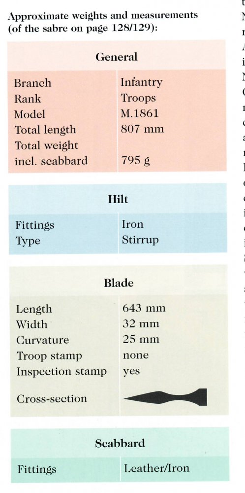

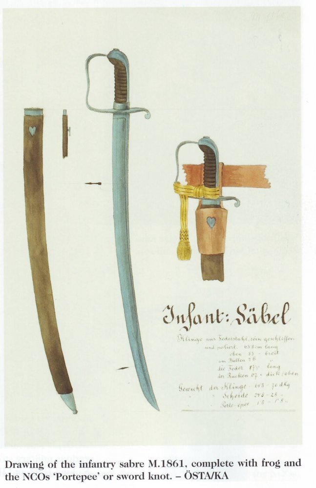

    Сабля войсковая пехотная обр. 1861 г.
    Сабля предназначалась для унтер-офицерского состава в финансовом и медицинском Корпусе, для полковых барабанщиков, в кадетский и иных военных школах для полковых музыкантов. Ножны были сделаны из березы с железным прибором и обтянуты черной телячьей кожей. Эту модель в литературе еще называют обр. 1862 г. - первый год ее использования.
    Image0007.JPG Image0008.JPG Image0009.JPG Image0010.JPG Image0015.JPG Image0011.JPG Image0012.JPG

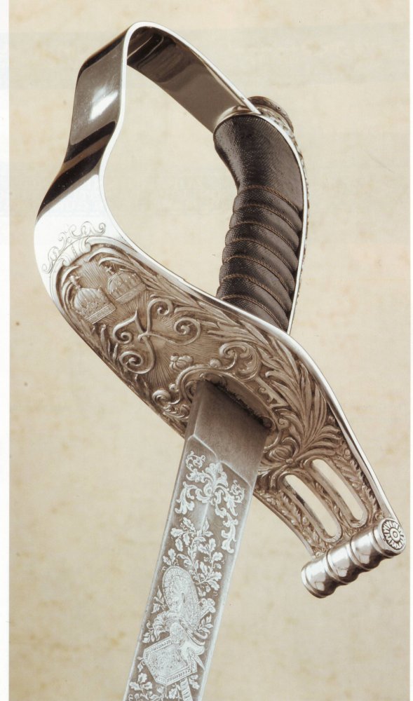

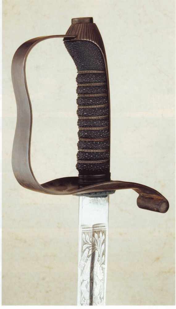

  7. sacho
    sacho Feldwebel
    849

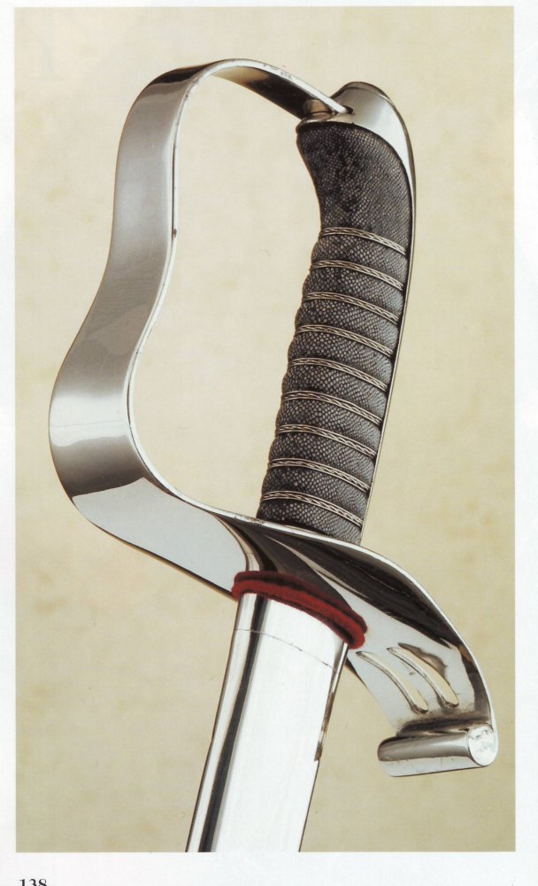

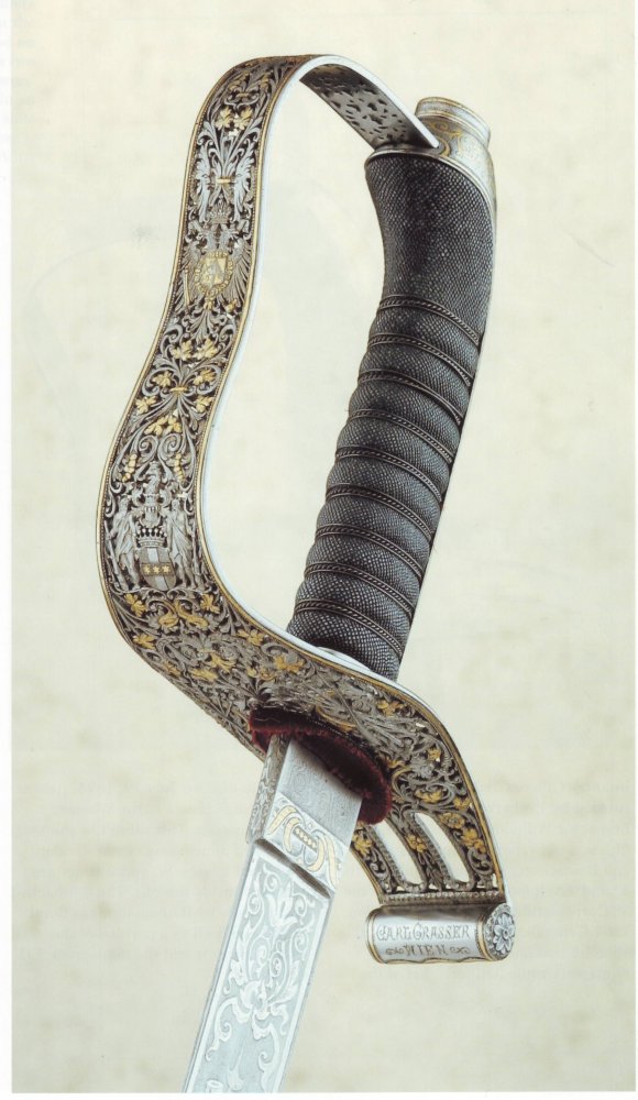

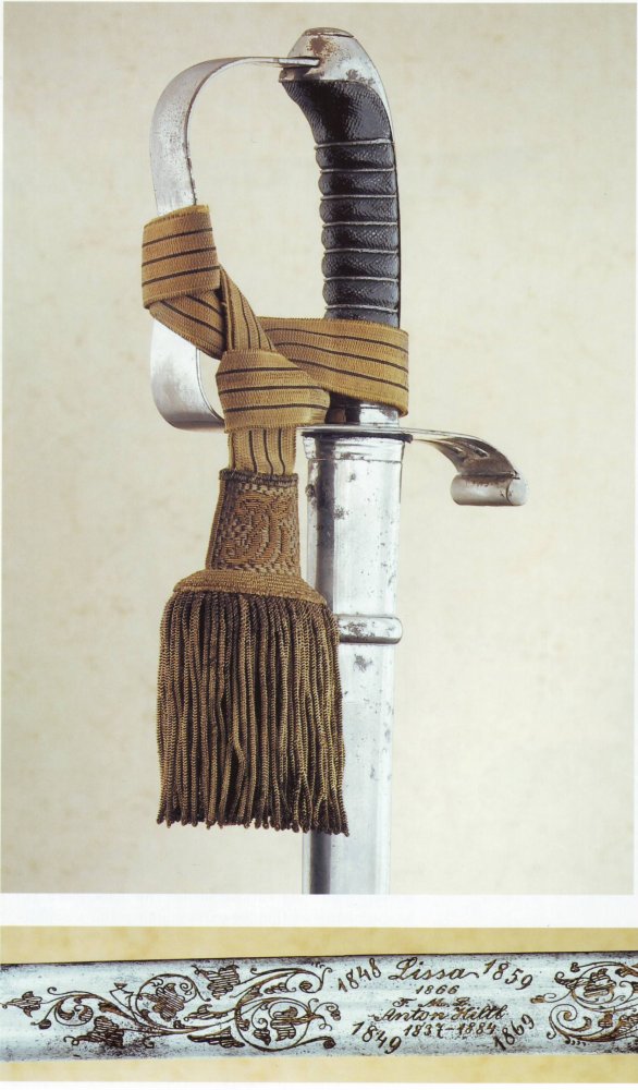

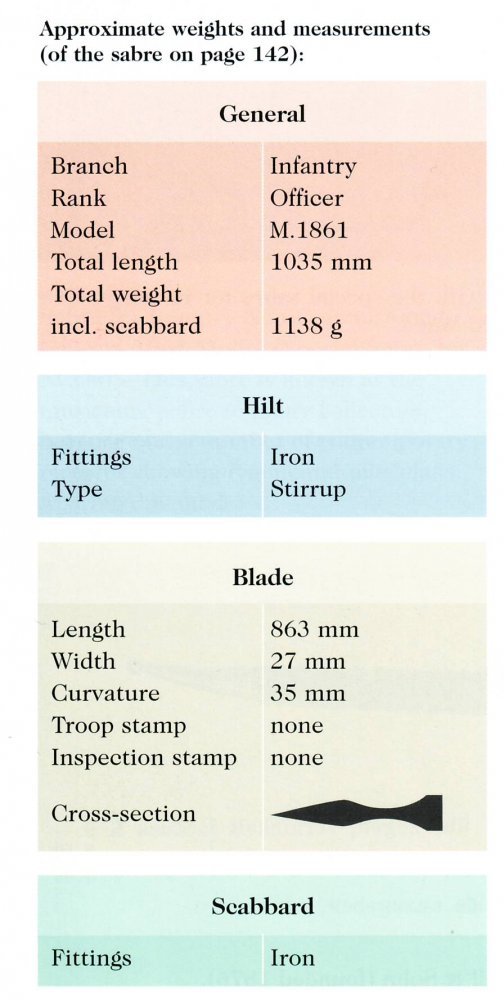

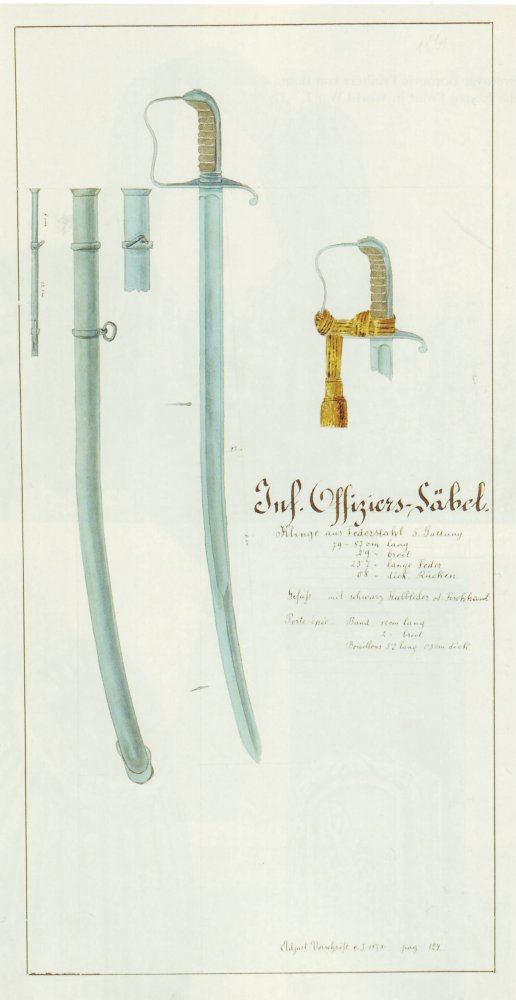

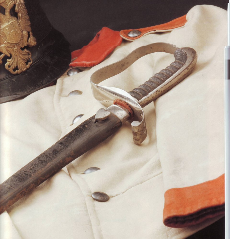

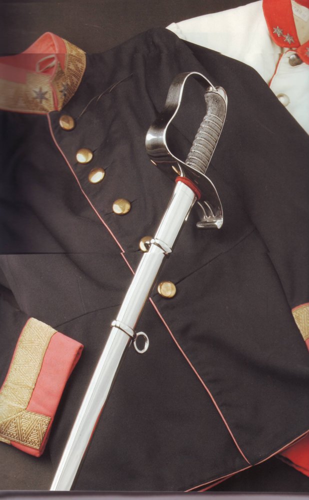

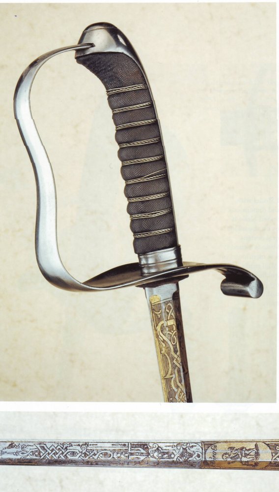

    Теперь сабля офицерская обр. 1861 года - практически не отличается от сабли обр. 1850 года,но имеет более узкую гарду без сильно загнутого к верху края.
    Сабли высших офицеров имели богатую и разнообразную гравировку и золочение, так же эфесы сабель могли иметь гравировку по желанию офицера, ее имевшую.
    Интересно, что официально в документах военного министерства нет упоминания об этой модели сабли. В 1861 году было решение ввести новую саблю конницы (М. 1861). Новый способ ношения сабли конницы, заключался в неподвижном верхнем кольце ножен, что имело много преимуществ и позволяло держать саблю уравновешенной даже если оба ремня могли порваться . Эти изменения были приняты и для офицерской сабли пехоты, модернизированной из модели обр. 1850 г. Image0016.JPG Image0017.JPG Image0018.JPG Image0019.JPG Image0020.JPG Image0021.JPG Image0022.JPG Image0023.JPG Image0024.JPG
    Мигел нравится это.

  9. leonbur
    leonbur Schütze
    35
    Всем спасибо! Большое спасибо SACHO за исчерпывающий ответ!!! Получил много неизвестной для меня информации. С ув.

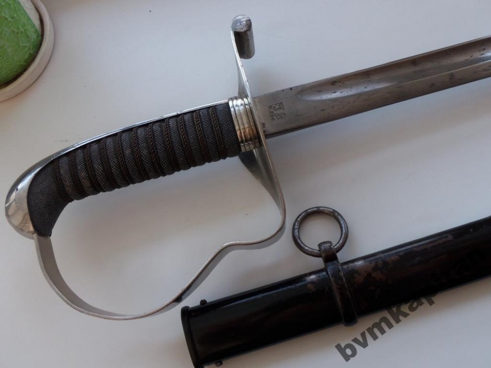

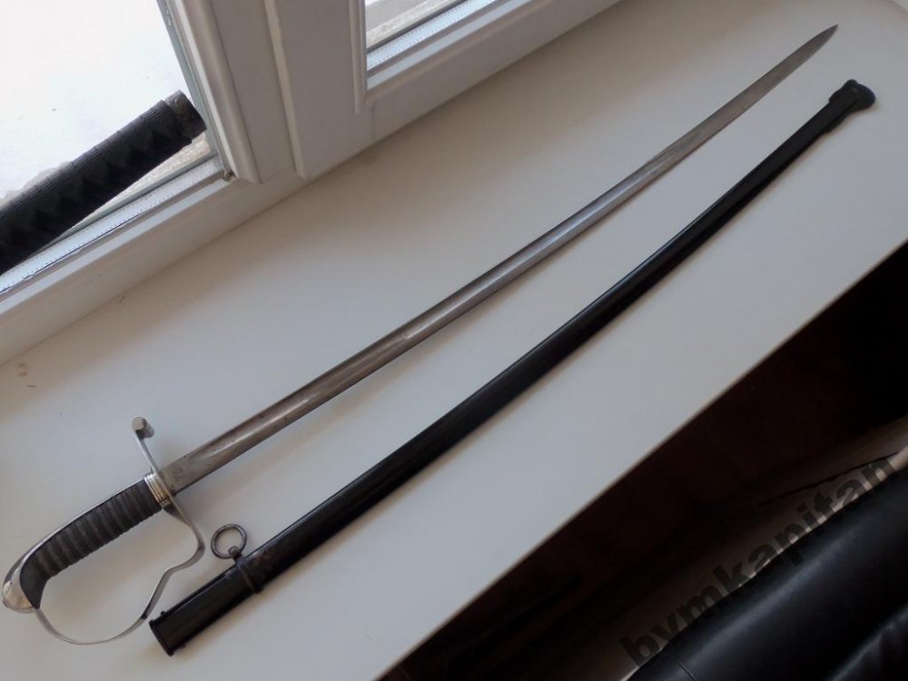

    Еще вопрос к знатокам австро-венгерского ХО. На представленных фото вроде тоже сабля Австро-венгрии, но с дужкой похожей на блюхеровку. Когда появилась такая модель? Может это для кавалерии?
  12. sacho
    sacho Feldwebel
    849

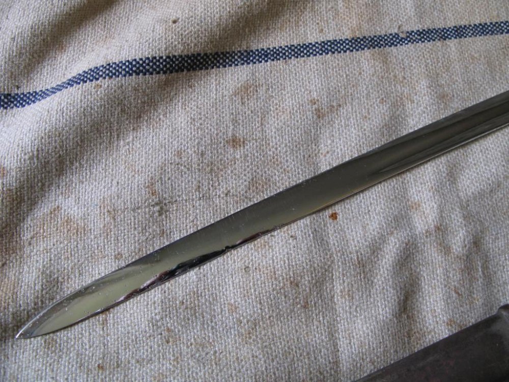

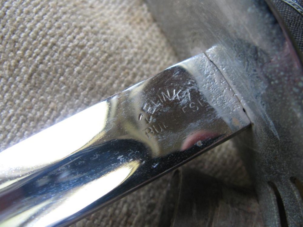

    Если на спинке рукояти имеются грани, то эта сабля похожа на баварскую пехотную офицерскую саблю обр. 1855 г. Хотя на клинке стоит клеймо
    W.K.C. что подтверждает немецкое происхождение клинка, однако эта фирма образовалась в 1883 г. и такое клеймо не может стоять на клинке обр. 1855 г.
    По крайне мере такого изгиба дужки (если это не чье то рукоблудие выгнуть спинку по своему усмотрению) на австрийских саблях не было.
