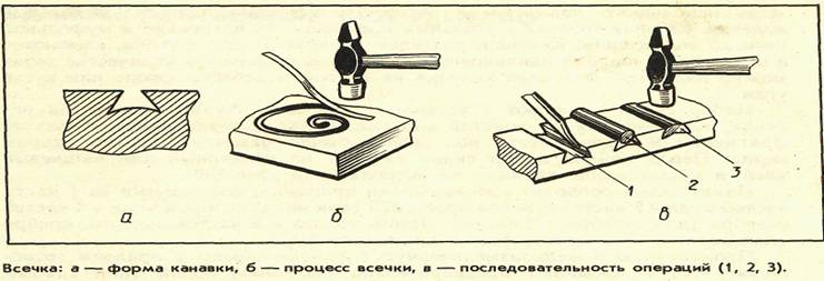

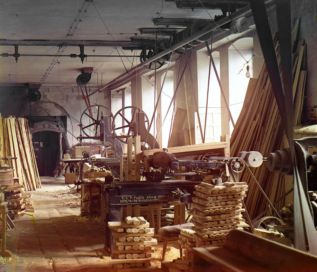

    С 1881года,изготовление ножен было механизировано.
    Заводская столярка. Станки конечно германские :) ЗОФ= (2).jpg

    - механизированное производство я в сторону не отбрасываю, само-собой люди облегчали процесс. Мнение по выборке или доработке ножин вручную, обосновано тем, что (к примеру) сейчас при заказе новодельных ножин, мастера запрашивают паралельно клин, так как предметы даже одного года выпуска, не всегда ножнами взаимозаменяемы и это не мне одному известно, я имею ввиду не длину клина, а геометрию вцелом.
    Так просто к длинноклинковому российскому предмету при необходимости деревянные ножны не подобрать (или болтается внутри или заходи с трудом), это мне говорит о частичной доработке внутренней части вручную ( зачастую со стороны стакана а не устья) . Иными словами брался клин и перед сбором ножин, мастером проверялось и при необходимости подгонялись дерево под каждый клин, а не к примеру производилось пару сотен ножин отдельно по стандарту и после ими комплектовались предметы
    - опять же не более, чем личное мнение , если по этому поводу имеется какая то доп. информация, с удовольствием возьму во внимание по принципу "век живи-век учись".

    Дерево дышит и набирает влагу из воздуха. Со временем принимая геометрию ограничений. Был клин в ножны (новые) не лез. Засунул как мог один раз до упора потом второй пришло лето подсохло и стал телепаться. С натуральным предметом щас балуюсь (не держал вообще вываливался) вынул на 10 см клин и оставил. За зиму обжало и перестал выпадать посмотрю что будет летом. На ЗОФе были допуски по клину поэтому предположу что было к примеру два или три шаблона и просто подбирали. К тому же был напильник (рашпиль-растирка).

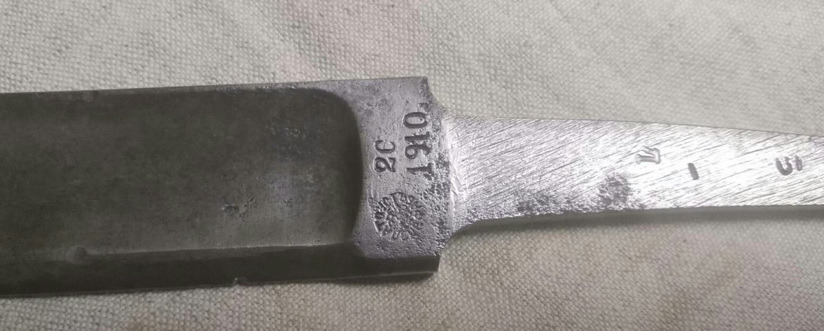

    Клинок тоже думаю оригинальный, не ахти какая редкость да и состояние хвостовика этому подтверждение. Хотя уже на аукционах появились идеальные копии клинков РИА. К примеру клин от офицеской шашки с гравировками стоил 6 тыс гривень, драгунки - 5 тысяч.

    1881 4 августа. Об утверждении образцов нового холодного оружия для войск: шашки, казачьей шашки и палаша. (Пр. по ВВ № 222).
    «Деревянныя ножны обтягиваются толстою цибиковою кожею, изъ которой сшивается мешокъ, зашитый наглухо также и снизу, плотно стягивая собою дерево по всей длине ноженъ».
    1881 3 октября. О казачьих шашках образца 1881 г. (Цирк. № 217 от 1881.)
    «Ножны изготовляются изъ дерева, при чемъ предпочитаются легкія породы последняго, преимущественно же береза; но во всякомъ случае дерево на дело ноженъ выбирается самое сухое.
    Ножны имеютъ гнездо для помещенія клинка, а съ наружной стороны, поверхъ дерева, они обтянуты кожею, при чемъ для офицерскаго оружія допускается какъ обшивка кожею, по солдатскому образцу, такъ и обклейка кожею.
    Если производство ножен было механизировано,значит и стандартизировано. Так же как и производство клинков под стандартный кондуктор.
    Есть проблема,что не всякий клин заходит? А вы возьмите клин того же года п-ва,зайдёт.
    KonstantinZP and (Skorpion) like this.

    это мне говорит о частичной доработке внутренней части вручную ( зачастую со стороны стакана а не устья) . Иными словами брался клин и перед сбором ножин, мастером проверялось и при необходимости подгонялись дерево под каждый клин - нет,не так.Это не рентабельно в массовом производстве. Только кондуктор при сухом дереве.
    а не к примеру производилось пару сотен ножин отдельно по стандарту и после ими комплектовались предметы - именно так.

    Клинок, скорее всего новодельный с приваренным старым, копанным хвостовиком. Просто хвостовик не показывают, во всей его красе.

    Не разбирайте, все что нужно увидеть, увидели. Если не трудно, то сделайте качественные фото основания хвостовика с двух сторон. Думаю, что сам клинок на Вашей шашке оригинальный.
