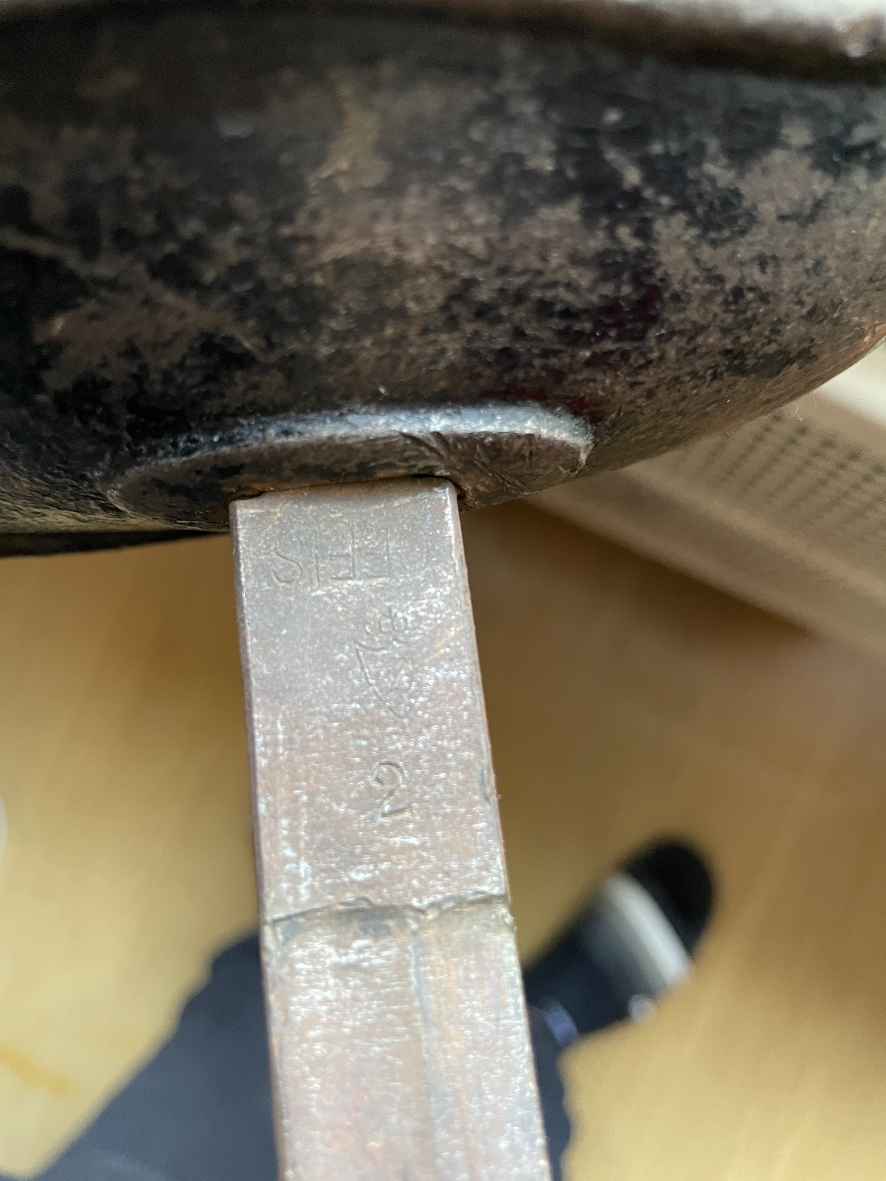

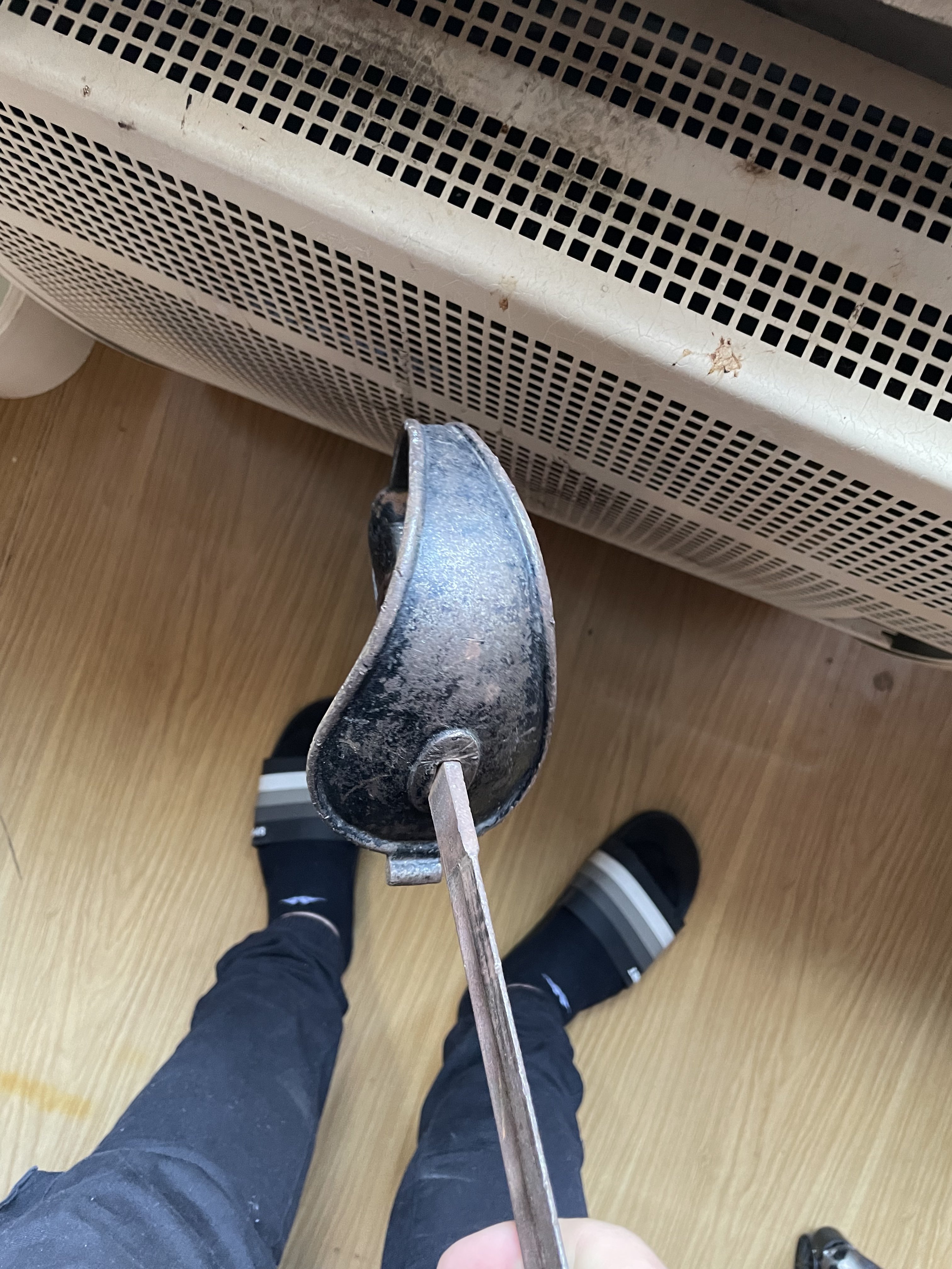

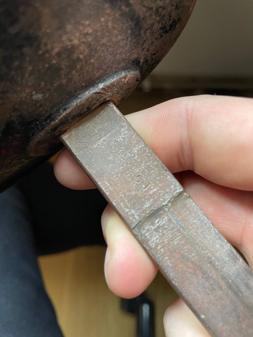

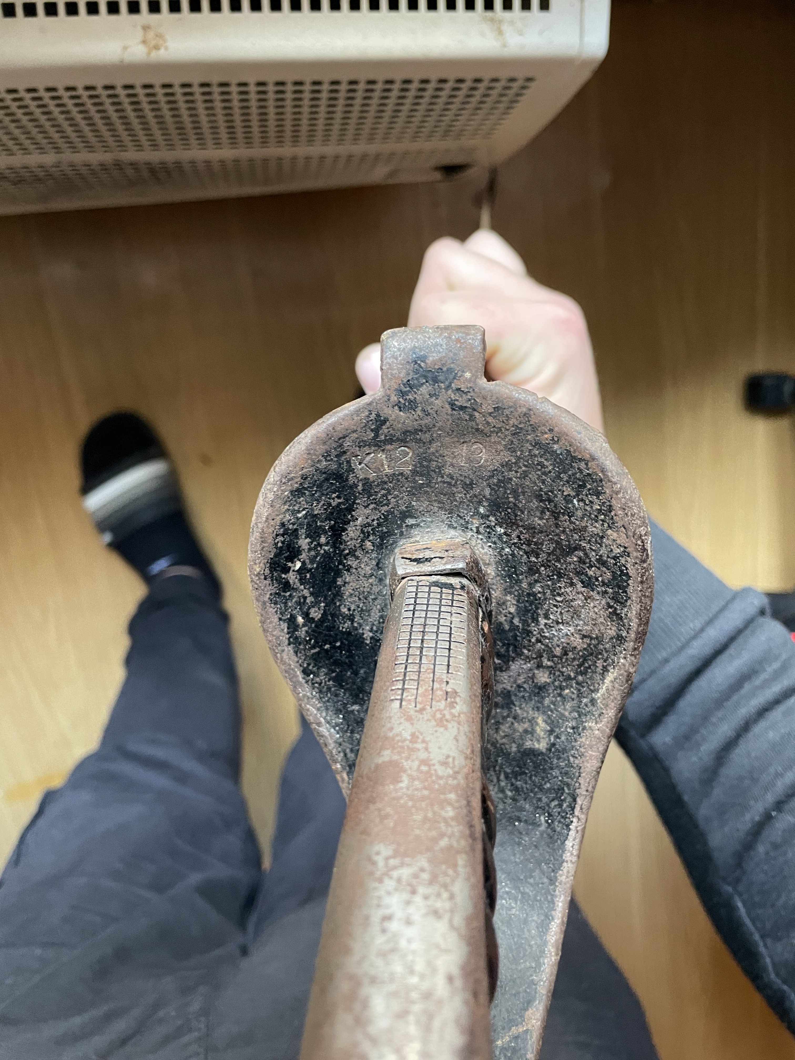

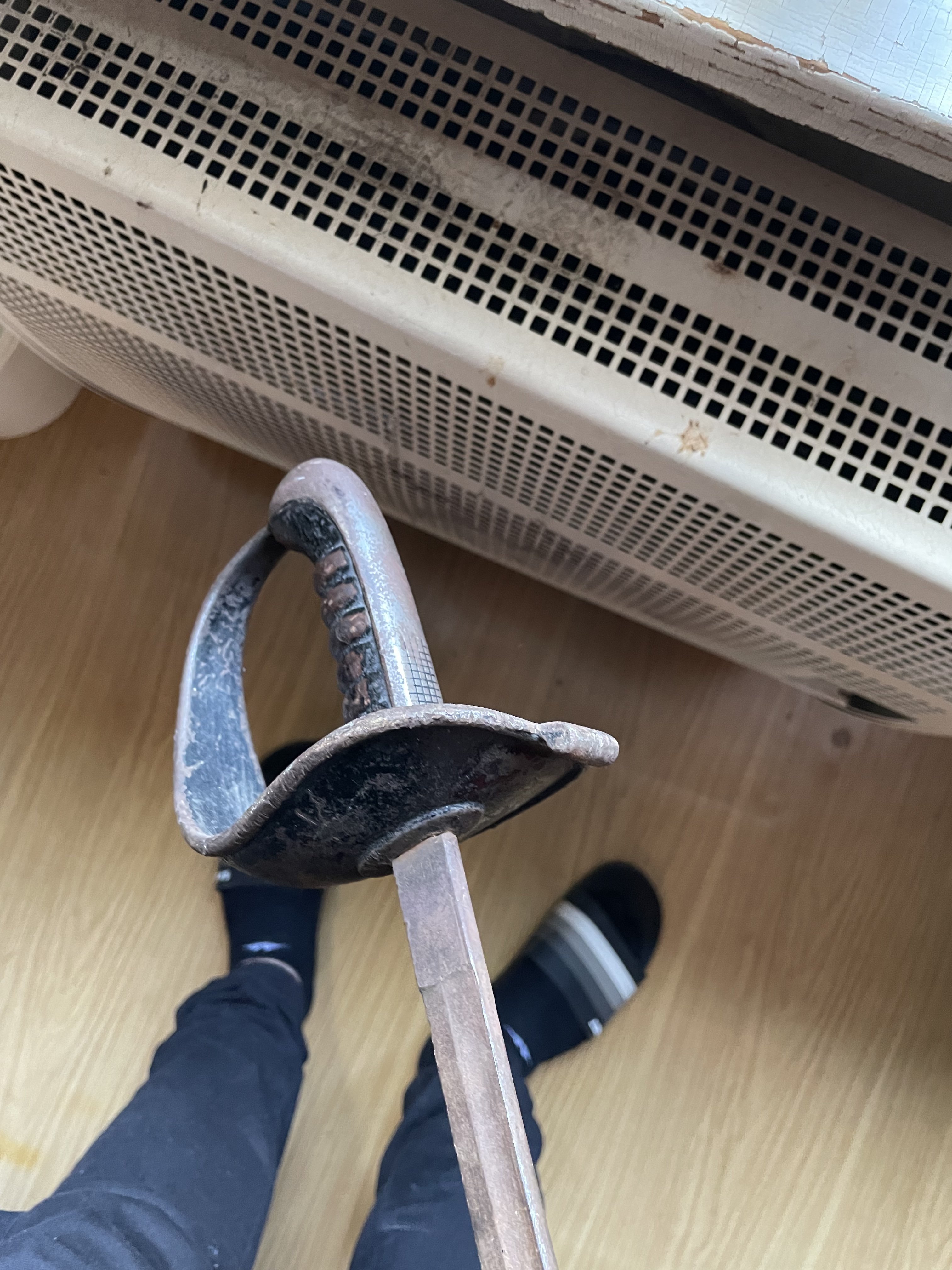

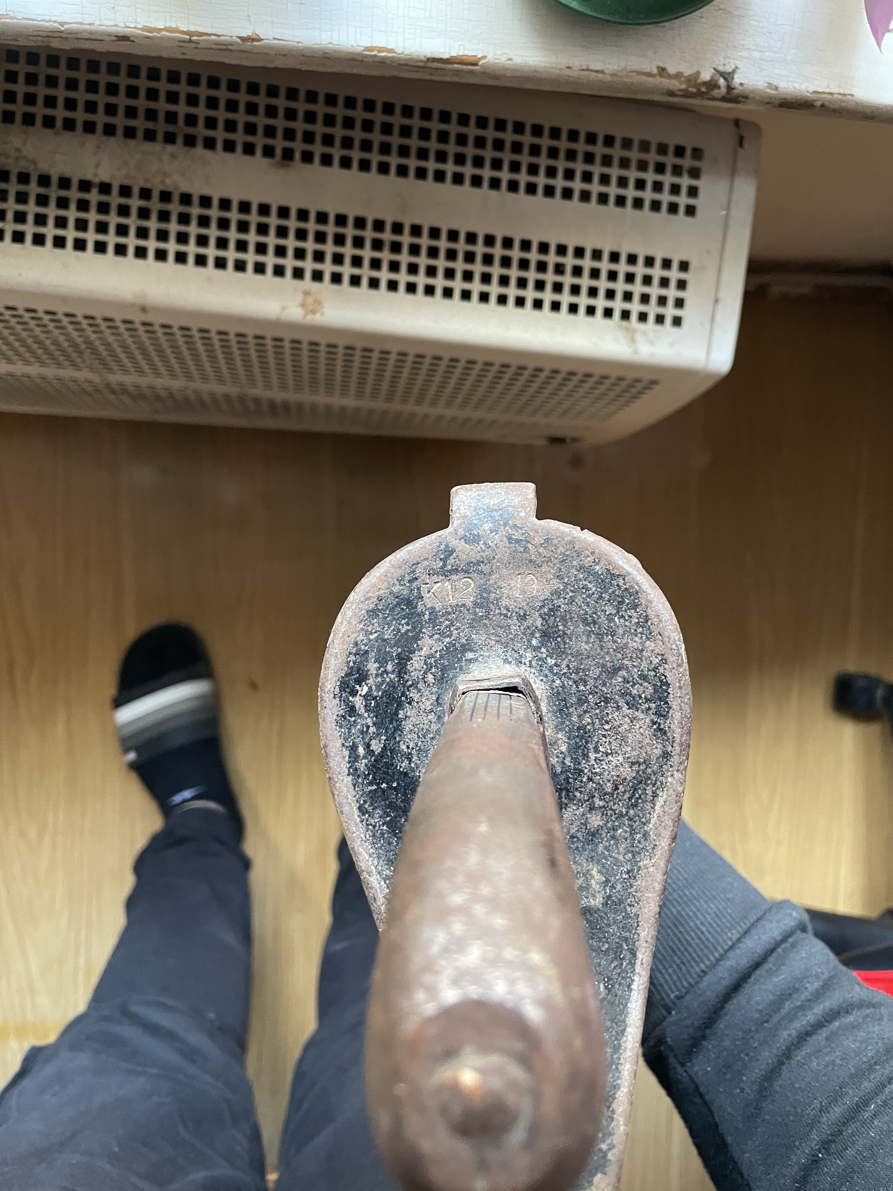

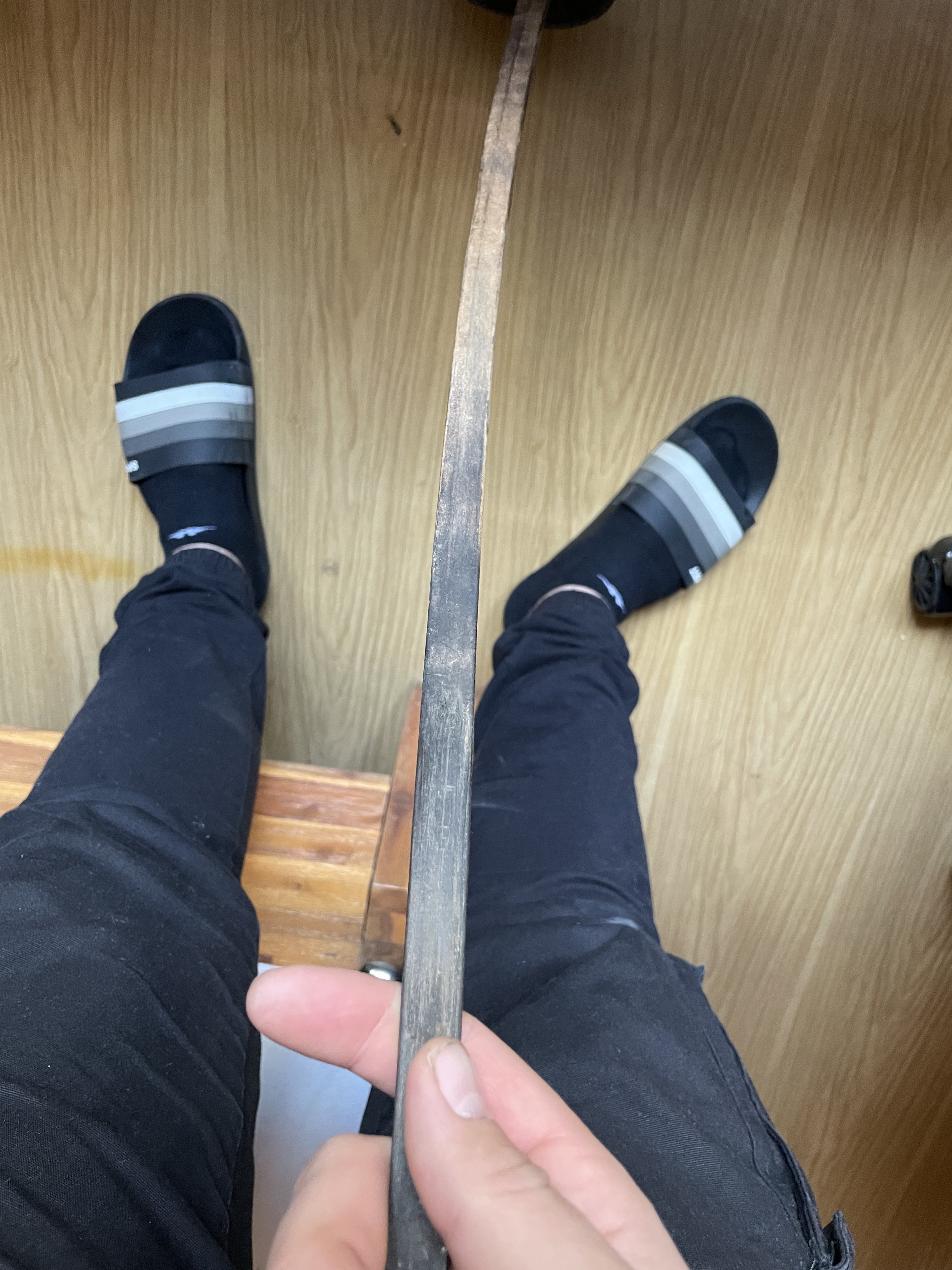

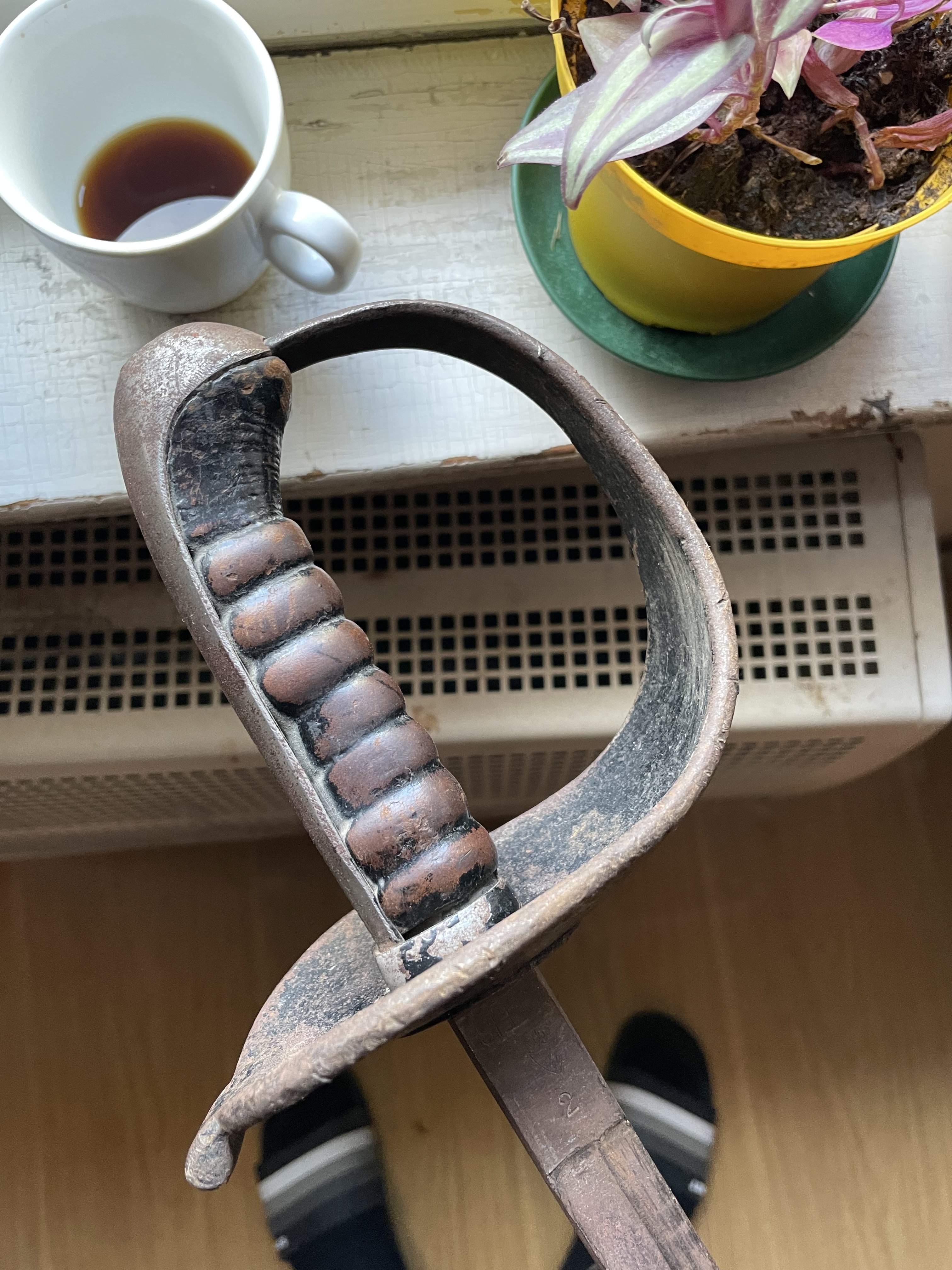

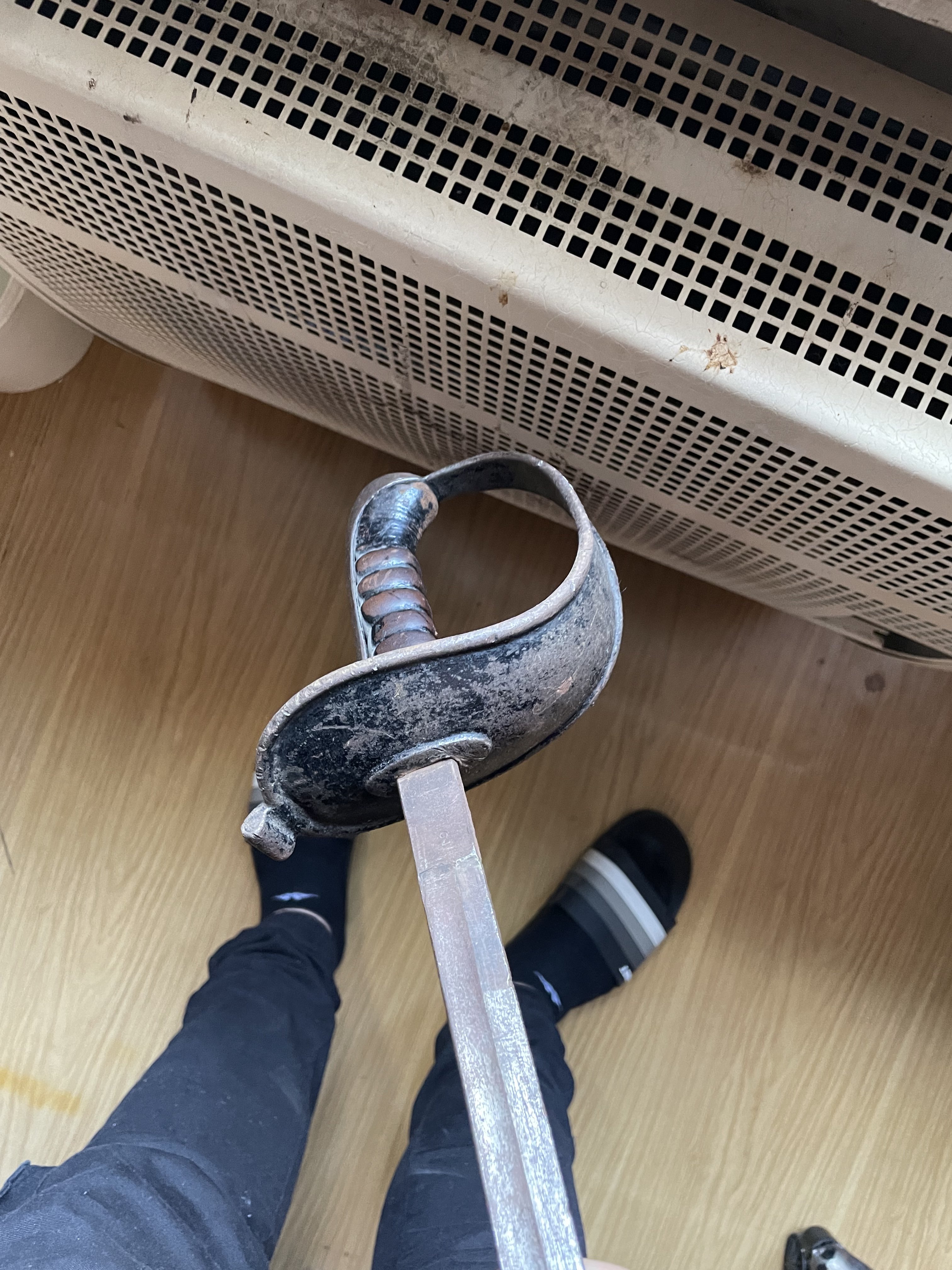

    Доброго часу.Допоможіть будь ласка визначити .З повагою Віталій.

    Як вже писав, клин німецький, фірма заснована у 1860-х, після ДСВ шаблі не виготовляла

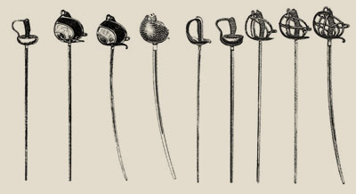

    Як на мене, схожа на так звану "академічну зброю" студентських фехтувальних братств (burschenschaft Säbel, akademische Säbel), про що можуть свідчити відмітини на гарді.
    Але хотілося б почути думку інших камрадів.

    Думав може парадний кавалерист

    Склоняюсь тоже, что что-то типа дуэльной или студенческой(менее) сабле.
    По производителю было понятно, но могла быть изготовлена для другого государства..Чашка мощная, но без отверстий и прорезей, даже для темляка..Рукоять тоже не усилена "ушами". Клин тоже не мощный и даже офицерский пошире был.

    Щиро вдячний.Можливо для Австрії?В Чехії куплена.

    Немецкая кавалерийская сабля М 1856 , унтерофицерская ( подобная офицерская м1859 ) , внестроевая , Баден , Вюртенберг или Хессен . Точнее можно сказать если узнать в какой земле находилась 12 Кригсшуле , это что то типа юнкерского училища . 19 учетный номер оружия .Можно поискать еще одно клеймо . Обыкновенно ( но не всегда ) на таких саблях ставилось клеймо военной приемки ( готическая буква под короной ) которая совпадала с первой буквой имени местного или общего правителя .

    А Вас не затруднит привести пример подобной?:) И если следовать Вашей логике, то откуда на внестроевом оружии учетный номер?

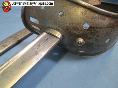

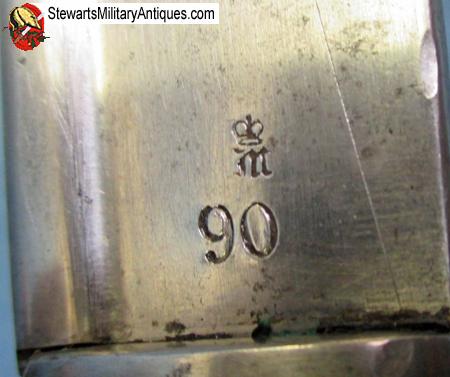

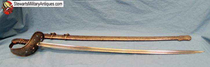

    Вюртембергская М1859 выглядела вот так

    Пример затруднит ,знакомый продавал лет десять/пятнадцать тому на тот момент нашлись не просто подобные а одинаковые . С тех пор я поменял несколько компов да и хранить чужие фотографии как то привычки не имею а в каталогах искать лень .
    Фотографии не корректные , на них абсолютно другой предмет : офицерская сабля разрешенная к применению в боевых действиях .
    На внестроевом оружии учетный номер имеется тогда , когда оно куплено за счет офицерского собрания .
    Термин "внестроевое" ( экстра ) не означает "гражданское " :) а означает " оружие разрешенное к ношению военнослужащим с повседневной формой одежды без участия в боевых действиях и военнослужащим вышедшим в запас с разрешением ношения оружия " . Поэтому такие сабли чаще всего попадали к унтер офицерам . Эта категория военнослужащих попадала в развилку между солдатами ( которым оружие выдавалось кайзером ) и офицером ( который должен был купить сам ) . Частенько унтер был достаточно бедным чтоб купить отдельную саблю для ношения по казарме и плацу . В этом ему помогали сослуживцы , по решению офицерского собрания могли подарить старую офицерскую или купить новую . Покупка новой это заказ в посылторге на фабрике , письмом с описанием . Если заказчик просил подешевле ( что логично для данной ситуации ) то изготовитель предлагал упрощенный вариант ( что понятно с его стороны ) . Поэтому клейменные унтер офицерские сабли часто крашенные , с деревянной рукоятью , без оплетки , без перфорации , резьбы и прочих украшений . Это были казенные предметы выданные на службу подчиненному чтоб он выглядел поприличнее . Насколько коллега должен был отличаться от офицера решали индивидуально , на офицерском собрании . Бытовала практика подарка отставнику сабли , штыка или часов но чтоб подарить предмет занесенный в списки его требовалось оттуда исключить , официально и стереть казенные клейма . Когда происходило массовое списание то клейменные сабли или штыки раздаривали и без стирания , может ленились а может считали , что к такому оружию не может быть предъявления о краже . Персонально могли заказать и новый экземпляр с травой , серебрением итд , что кстати мог сделать о сам дембель , разрешалось выдать подарок деньгами .
    Пардон за лекцию , старался быть не особо занудным :)
