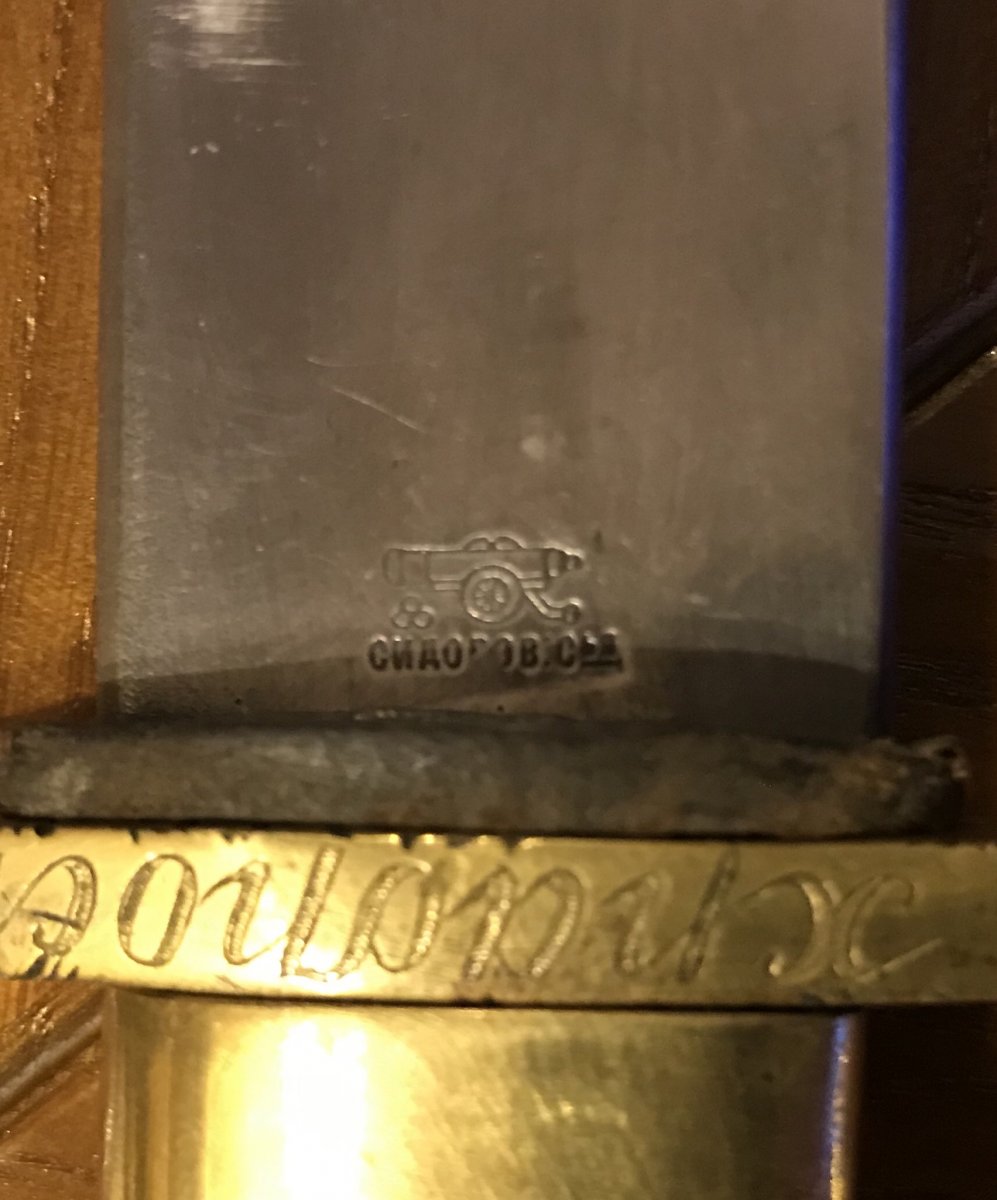

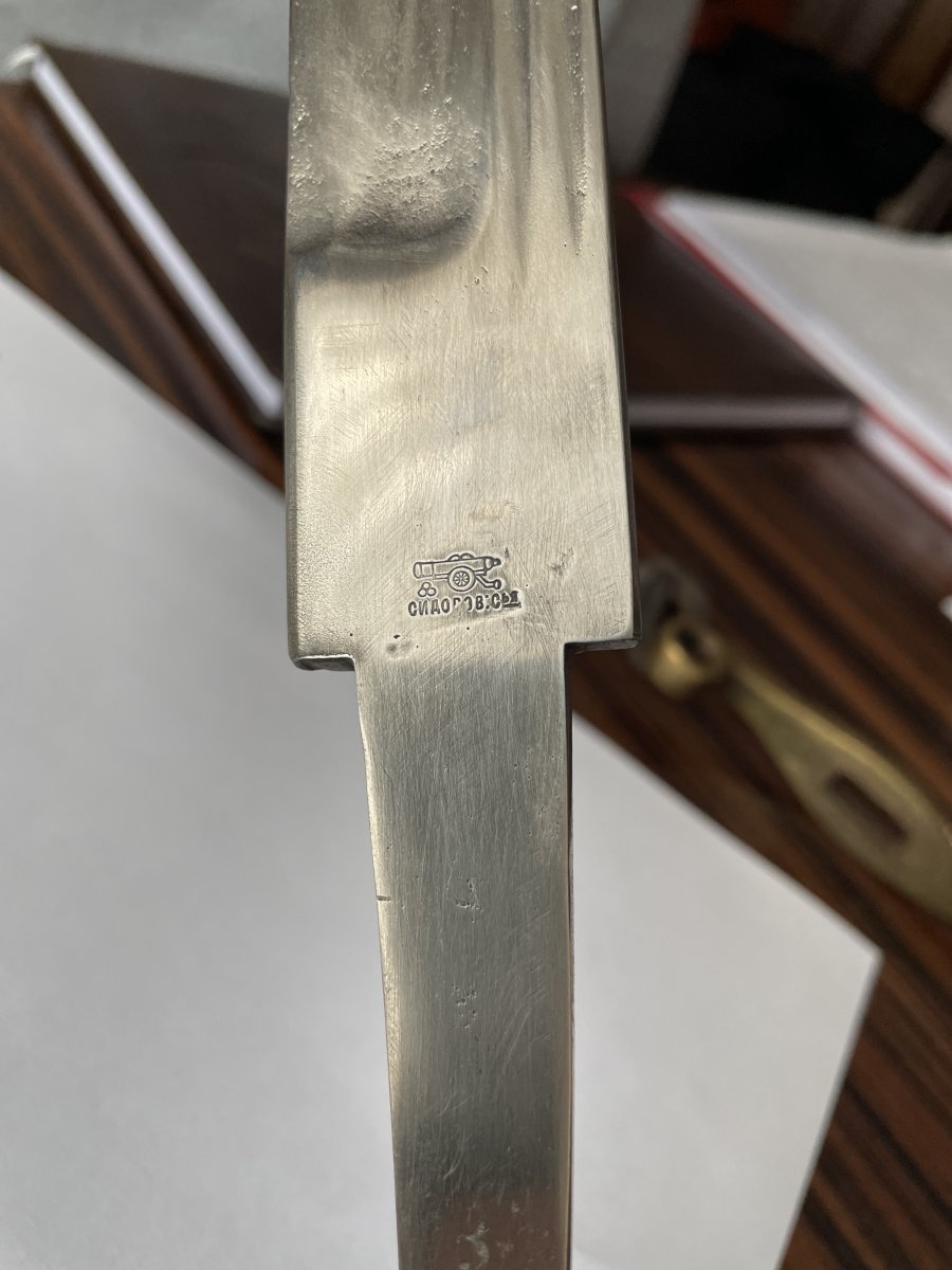

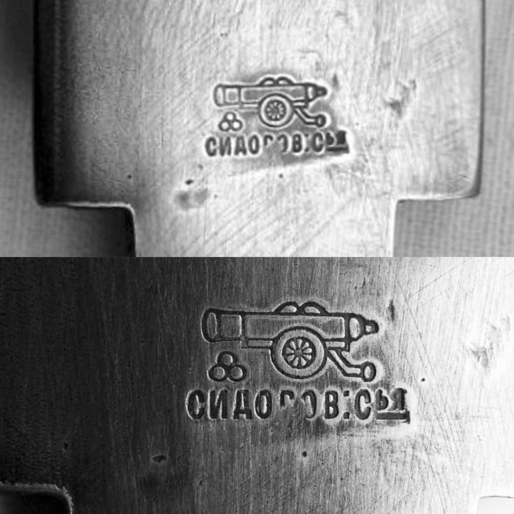

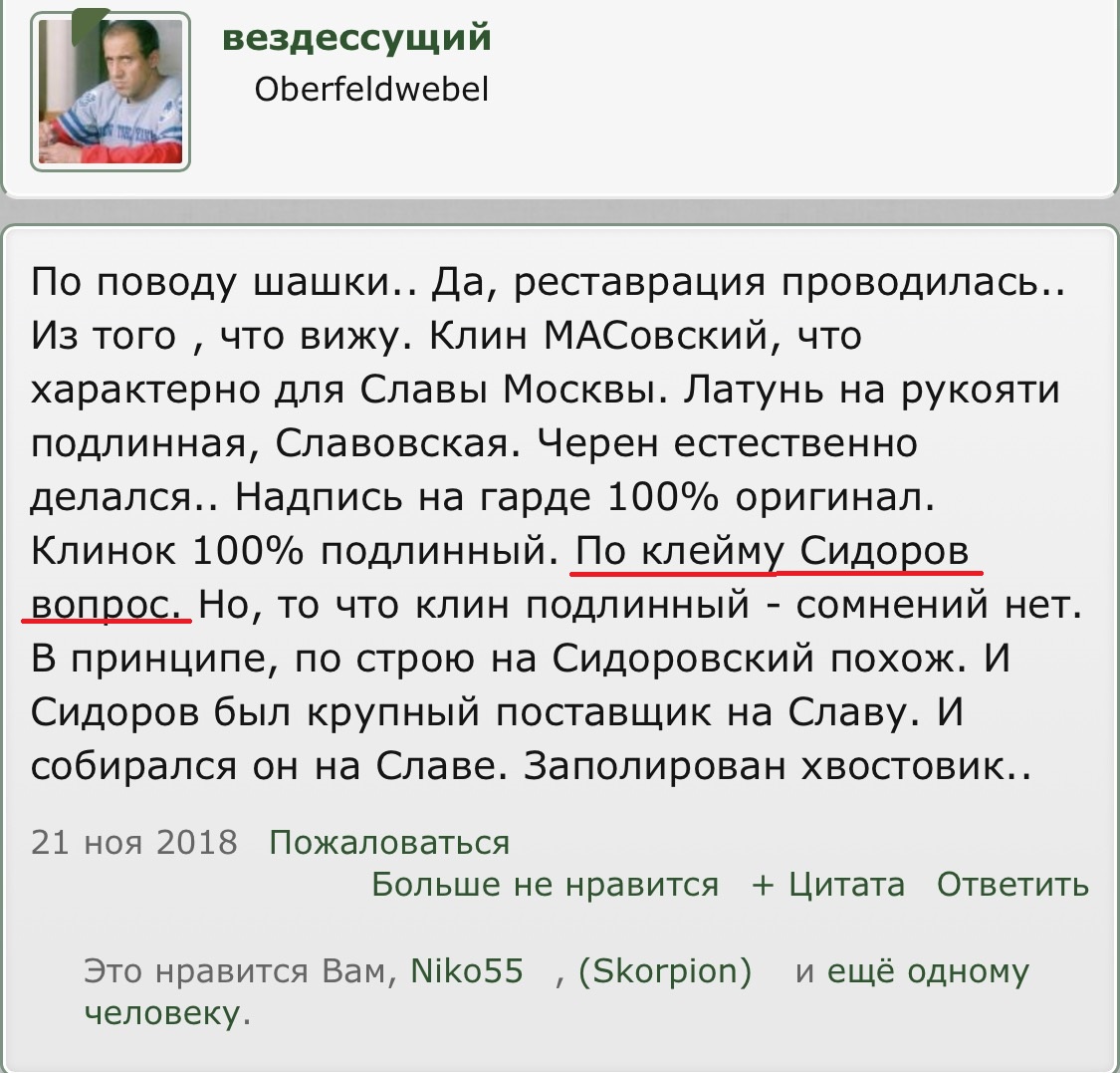

    Ничего не поменялось. я вам и тогда написал, что по клейму Сидоров вопрос. Сейчас тоже самое . Оно фуфловое, по последним фото. По клинку и тогда написал, видимо были еще фото дополнительные,что подлинный.., и сейчас без фото.. что есть у него шанс. Что не так? Если по виолити..вопрос. Отвечу. Сразу глянул на черен и клеймо. Написал пост(возмоно погорячился, так ка был выпивши) Дальше написал, что частично.. оно так и есть.. Конструктор с левым клеймом на старом клинке, новым череном, остального не помню. так как она была мне не интересна. А вообще есть эксперты и экспертизы. Обращайтесь лучше к ним..Фото тоже бывают разные. Одно смотришь- вроде оригинал, под другим ракурсом-фуфло.

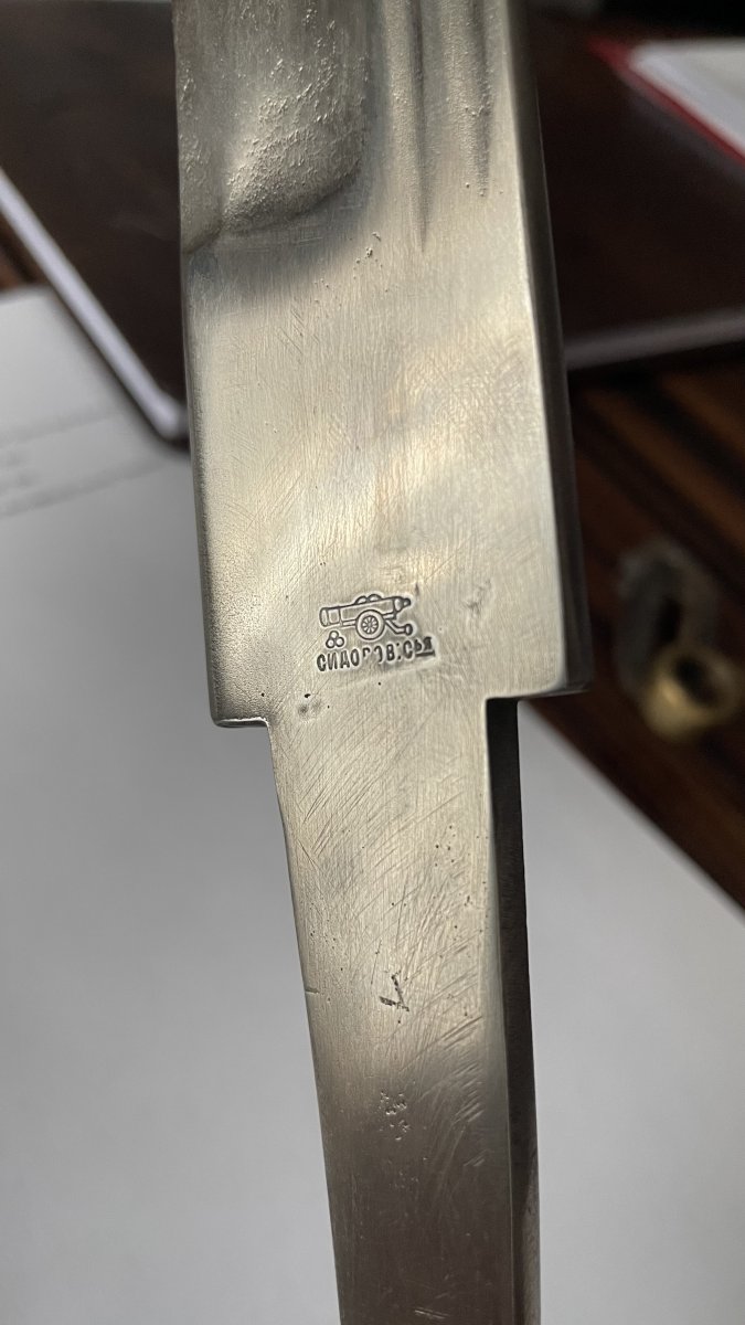

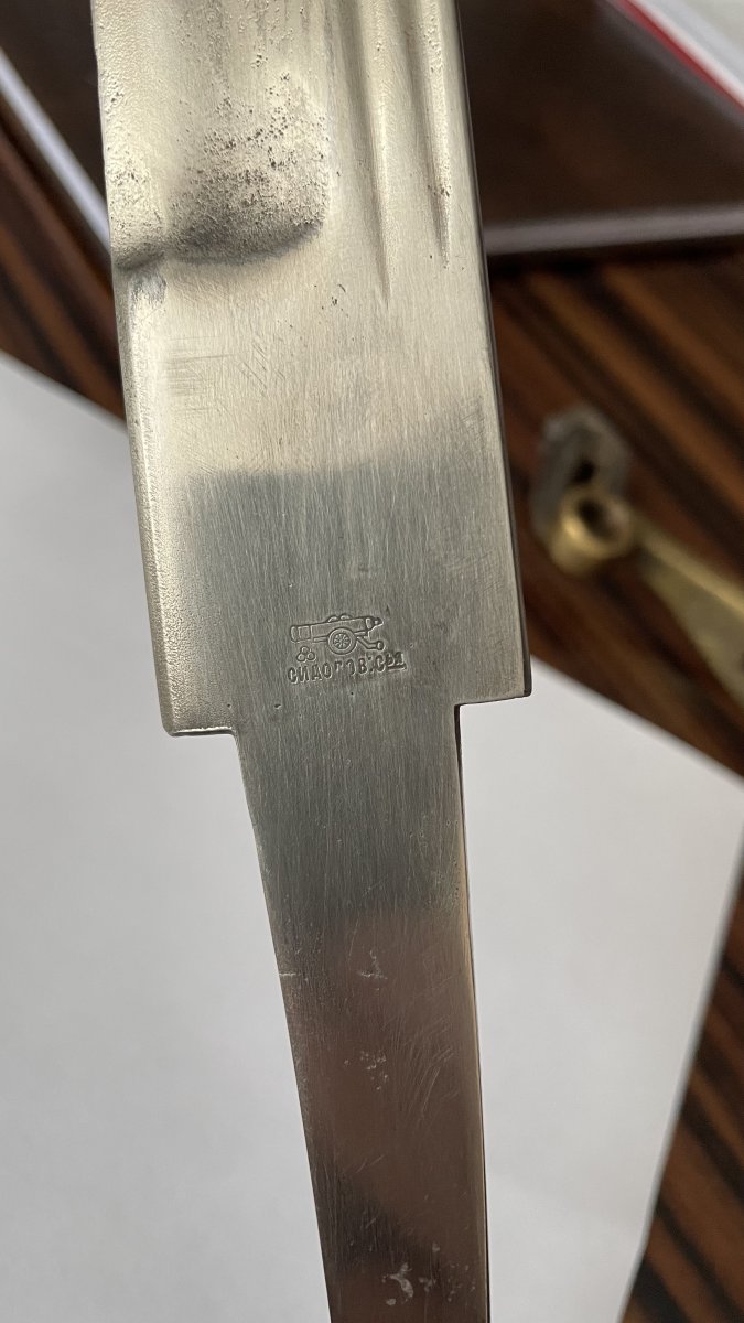

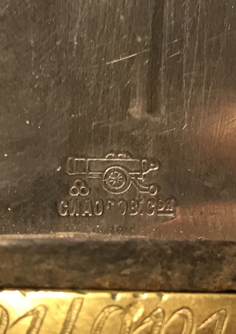

    Вот вам ответ на вопрос по фото.. На этих фото клеймо можно принять за подлинное.. А вот на первом, оно явное фуфло. Окалина в буквах. Так что делать "экспертное заключение" по разным фото очень тяжело.. и неблагодарно. Вина в этом есть всех ,и фотографа в том числе.

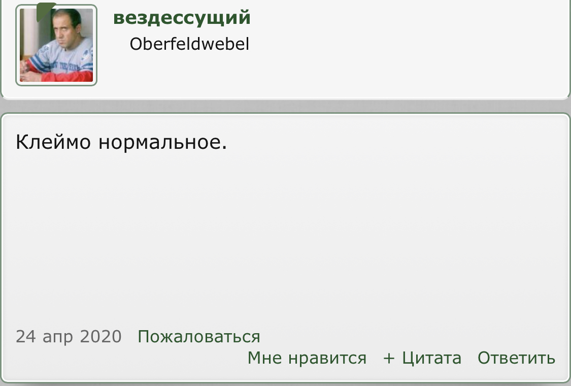

  5. вездессущий
    вездессущий Oberfeldwebel
    507
    Где мой ответ был положительным? Вот этот? Вы считаете его положительным? Обгажу и сейчас.. Клинок, оригинальный, заполированый, с набитым левым клеймом. Фурнитура на рукояти, в том числе и Храбрость- подлинные. Клюква и черен -новодел. Гадить там нечего, конструктор с применением оригинальных деталей. Так и написал Новодел- частичный. Это первое. Второе, вы у меня из лички не вылазили, и плату предлагали( в плате я вам отказал) так как я не эксперт, и не беру на себя такие полномочия.. А это ФОРУМ. Здесь каждый имеет свое мнение.. Если я в чем то уверен(как пример шашка ТС), я могу дать гарантии,хотя никогда этого не делаю. В других случаях я высказываю только мнения, человека имеющего многолетний опыт.

  7. вездессущий
    507
    Я вам показал выше фото, по которым мне показалось клеймо нормальным, Я не утверждал, а написал, то что увидел. Мои 100% в посте выше, и по надписи и по клинкую. Все что писал тогда, написал и сейчас. Короче... Я с вас денег не брал и экспертизу вам не давал. Какие проблемы?

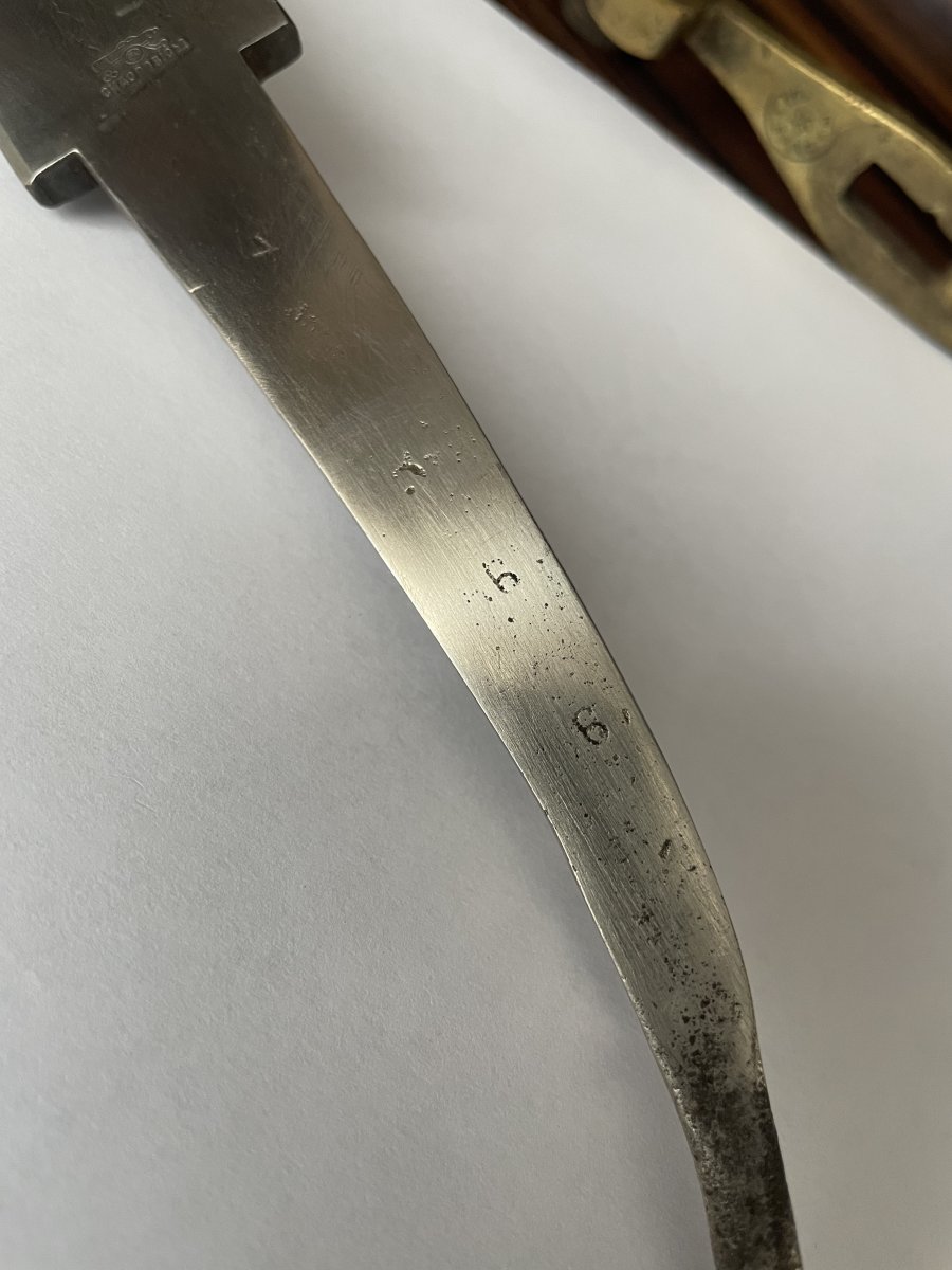

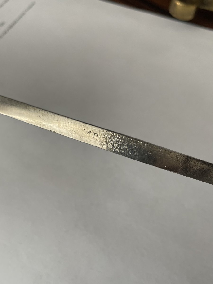

  16. владиимир
    владиимир Feldwebel
    579
    Перечитал тему
    Посмотрел.Клеймо я там назвал в начале - подделка, потом оригинал.
    Конечно всё зависело от качества
    Снимка.
    Давайте всё же поставим точку.
    На хвостовике, с торца осталось клеймо- АГ. Это мастер с ЗОФ
    Значит клин изначально фабричный.вывод - клеймо Сидоров,подделка.
    Wws-28 подобається це.

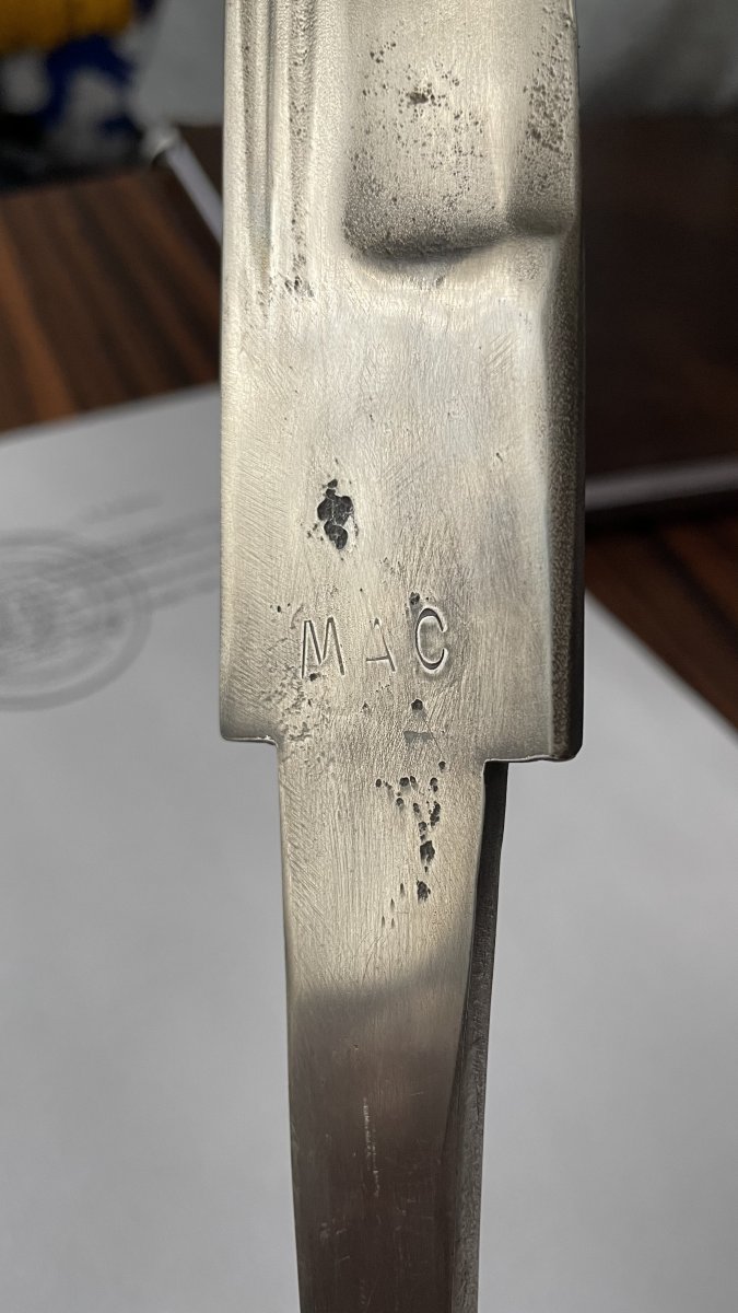

  19. IgorNik
    IgorNik Obergefreiter
    134
    Прошу прощения, но не понял связи с этими фото! Пожалуйста!
    а по клейму АГ вы имели ввиду это?
  20. IgorNik
    134
    Есть ещё…
  21. IgorNik
    134
    Ну и все же само клеймо в последний раз
    Может кто-то ещё что-то рассмотрит
    Пожалуйста!
  22. вездессущий
    507
    Аргументы у меня всегда есть. У тебя их нет, как и знаний и понимания элементарно. На Вы я называю людей, к которым отношусь с уважением. Других- нет..Как я могу уважать, когда человек практически не понимает элементарного в темы ХО, надувая щеки, пишет всякую хрень.. В теме нет ни одного информативного поста, с первой строчки, кроме поноса.За картинки промолчу, там нечего говорить, просто незнание темы. Опустим. Вопрос.. Где я когда нибудь, кому то, что то РЕКОМЕНДОВАЛ купить? Мож хорош уже в блудняк загонять?.. А свиней.. это точно.. Никогда не пас.. в отличии от некоторых. Жду, свои рекомендации?
  23. владиимир
    владиимир Feldwebel
    579
    Почему не воспринимаете информацию о том, что клин фабричный?

  25. IgorNik
    134
    я понимаю, что клинок фабричный , но суть с левым клеймом не меняется...
    что с ним можно сделать... тем более после характеристики Игоря на др площадке на аукционе...
    то,что черен и клюква левые -это ясно, но и весь эфес левый ?
  26. владиимир
    владиимир Feldwebel
    579
    Вы только что спрашивали - клеймо оригинал ,или нет.
    Клеймо фуфло, т.к.стоит на клинке ЗОФ.Всё остальное вторично.
