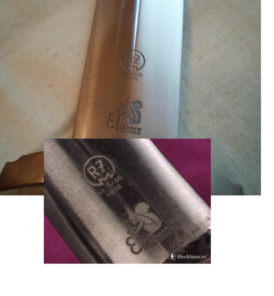

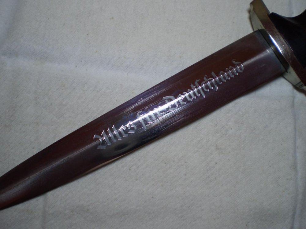

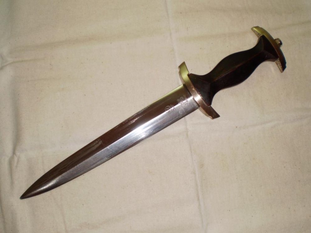

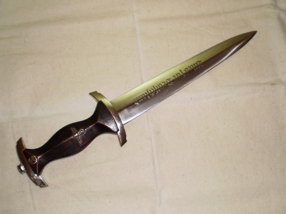

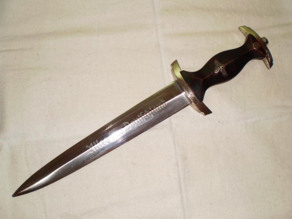

    Уважаемые форумчане!Прошу высказать ваши мнения по оригинальности и цене даного девайса.Заранее благодарен.

    А штаны у этого дивайса есть ?
    По этим снимкам видится сувениром.

    Еще мнения по оригинальности пожалуйста.Фоты хе-е уж простите...

    Действительно смахивает на сувенир, точно и не скажешь,но думаю все с ним нормально,за исключением поменяной курки и таблетки...

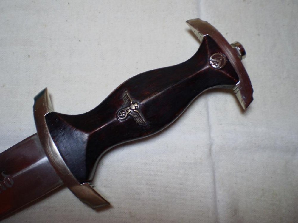

    сложно по таким фото. курицу и таблетку вообще не разглядеть. курица спереди потерта как-то больше чем весь ножик в целом, но это может быть и при неумелой зачистке рукояти наждачкой, которая скорее всего имела место, так как над башкой курицы тоже подтерта грань.
    рукоять перекрашивалась. скорее всего покрывалась темным лаком - по граням новый цвет потерт и видно, что дерево не пропитано, а просто покрыто. причем красилась рукоять поверх курицы и курица после этого не чистилась, потому и во всех углублениях чернота. скорее всего и нечеткость таблетки из-за этого-же. вполне возможно, что весь нож нормальный, просто какой-то неумелый визажист ему очень неудачно "накрасил губы".

    Нормальный САшник по этим фото, что вы начинаете..

    Не настоящий весь.

    Пару лет назад, продавался в Германии вот такой айковский переходной кинжал, безвопросный оригинал, в родном сборе и отличном сохране.
    Смотрим фото, сравниваем, может поможет выяснить истину по представленному в теме кинжалу.

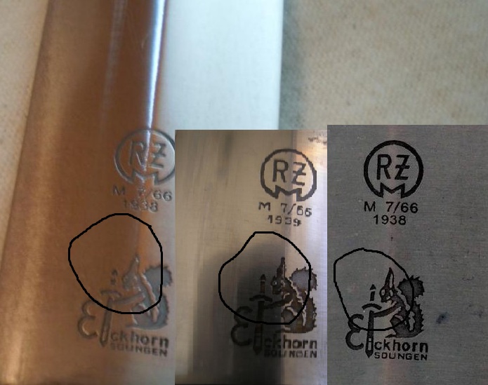

    Обратите внимание на клеймо . Именно на рукоятку меча у белки. 1939 г кинжал показанный Вами.

    Спасибо всем камрады за внимание к теме.Фуфел в неплохом исполнении.Иду мимо...Удачи в приобретениях Вам друзья!

    Различий хватает не только в рукоятке меча!

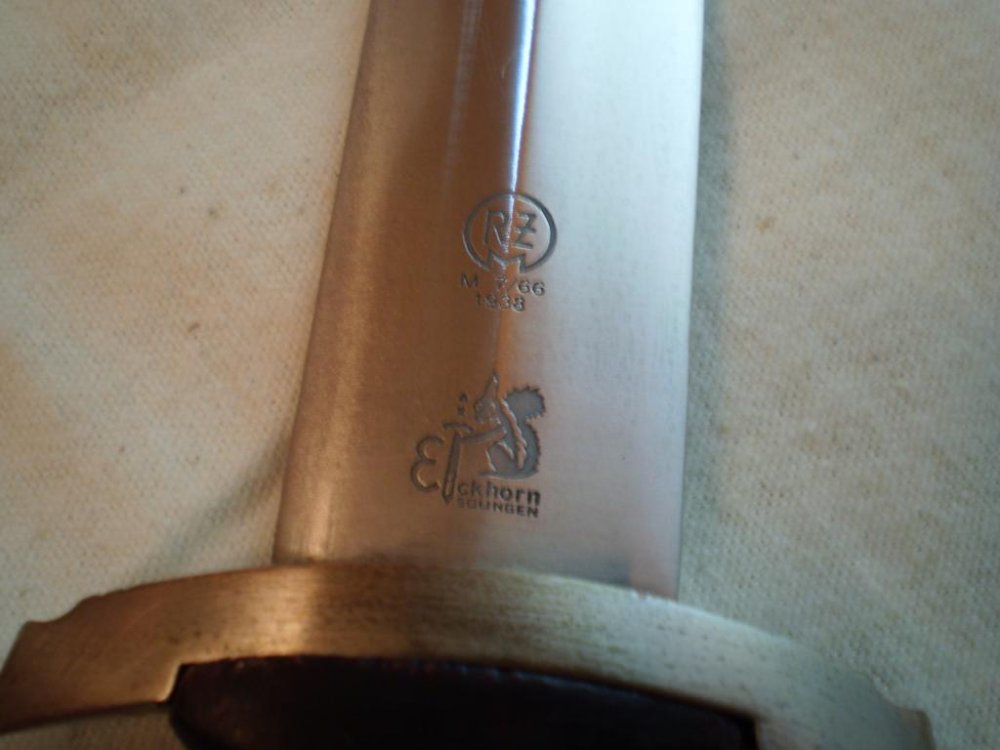

    Я бы рекомендовал обращать внимание не на рукоять меча, а на цифры и буквы в клейме Айкхорна, они очень специфичны и характерны для этого производителя. Клеймо может иметь дефект непротрава рукояти меча, но графика цифр и букв менятся не должна, особенно цифр.

    Как заметил камрад Edelweis73 Различий хватает не только в рукоятке меча! Я обратил его внимание именно на рукоять меча в сравнении с клеймом предмета выставленным Им . Я же для себя нашел отличия с оригиналом на пост раньше даже не присматриваясь к клейму.

    Тут дело даже не в этом. Клеймо у ТС сначала проковано, потом протравлено. Клин можно было даже не обсуждать, это известный фэйк :D

    Интересно: это как? Как можно протравить битое клеймо? Для меня это что-то новое. В технологическом плане невозможно повторить травление по уже набитому клейму.
    А предмет- фуфло: от начала и до конца. Самый распространённый вид подделываемого клейма Айкхорна на СА.
