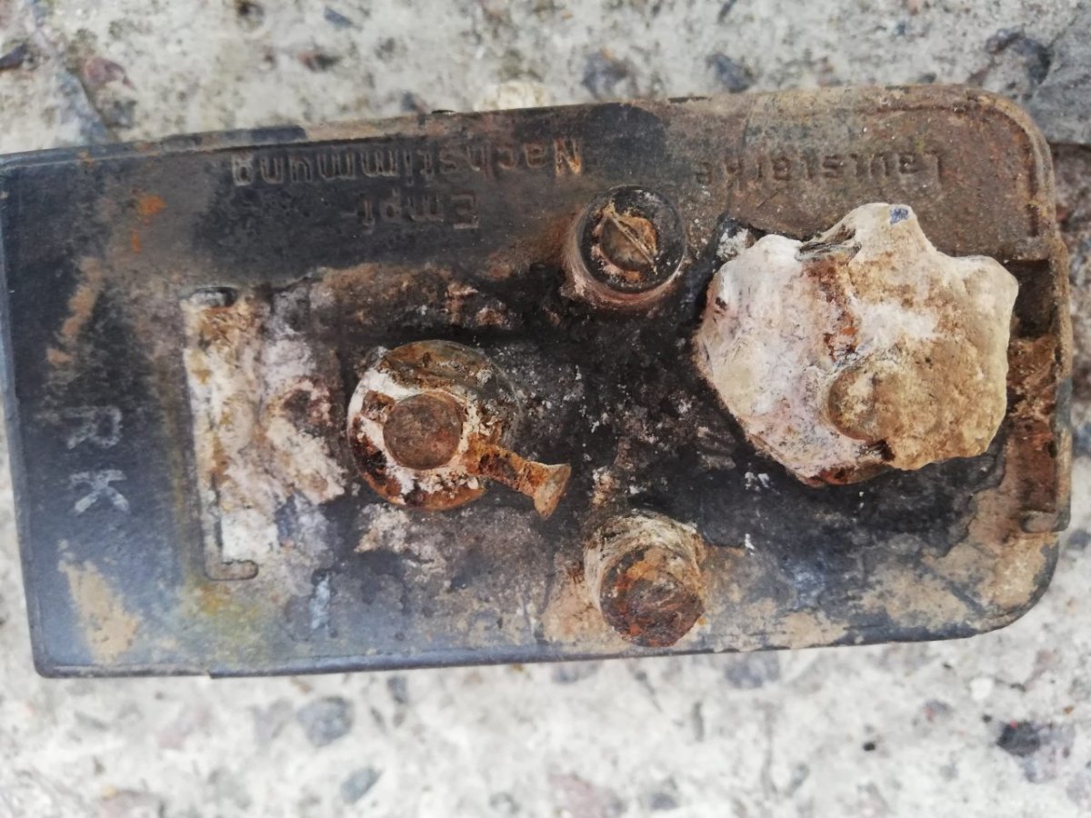

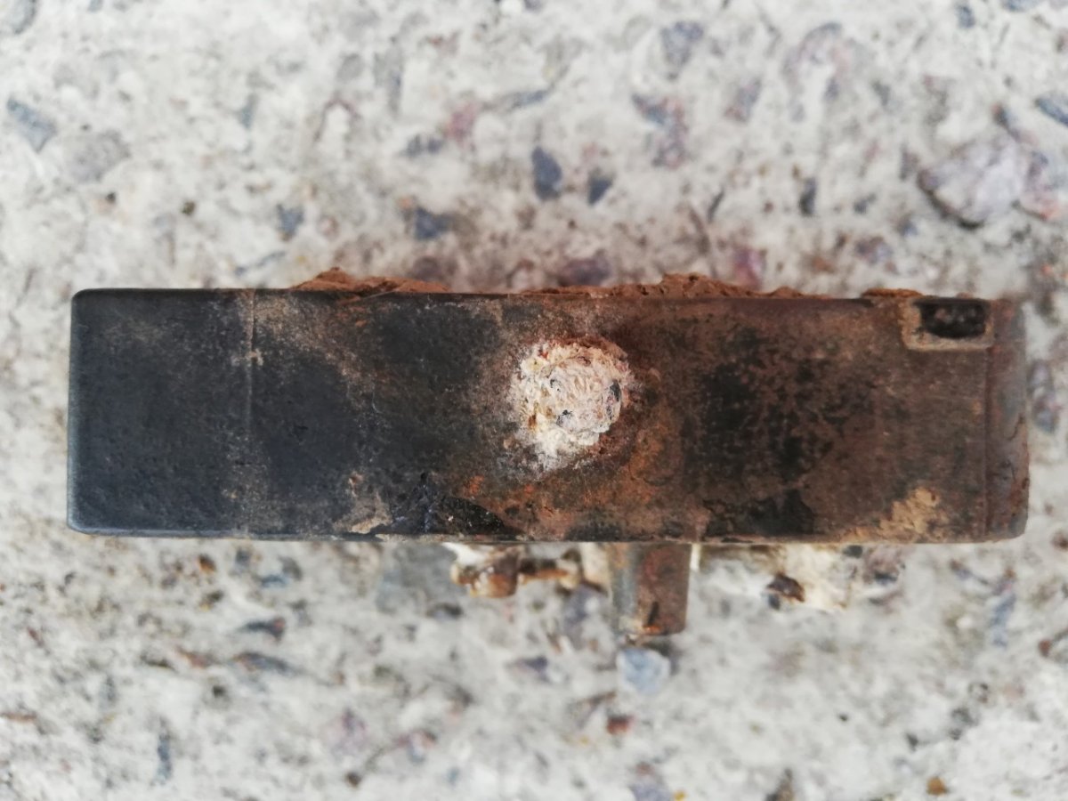

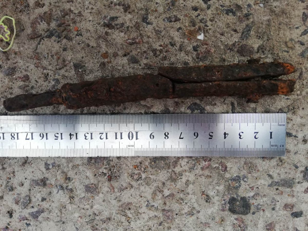

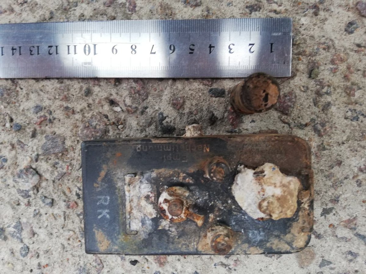

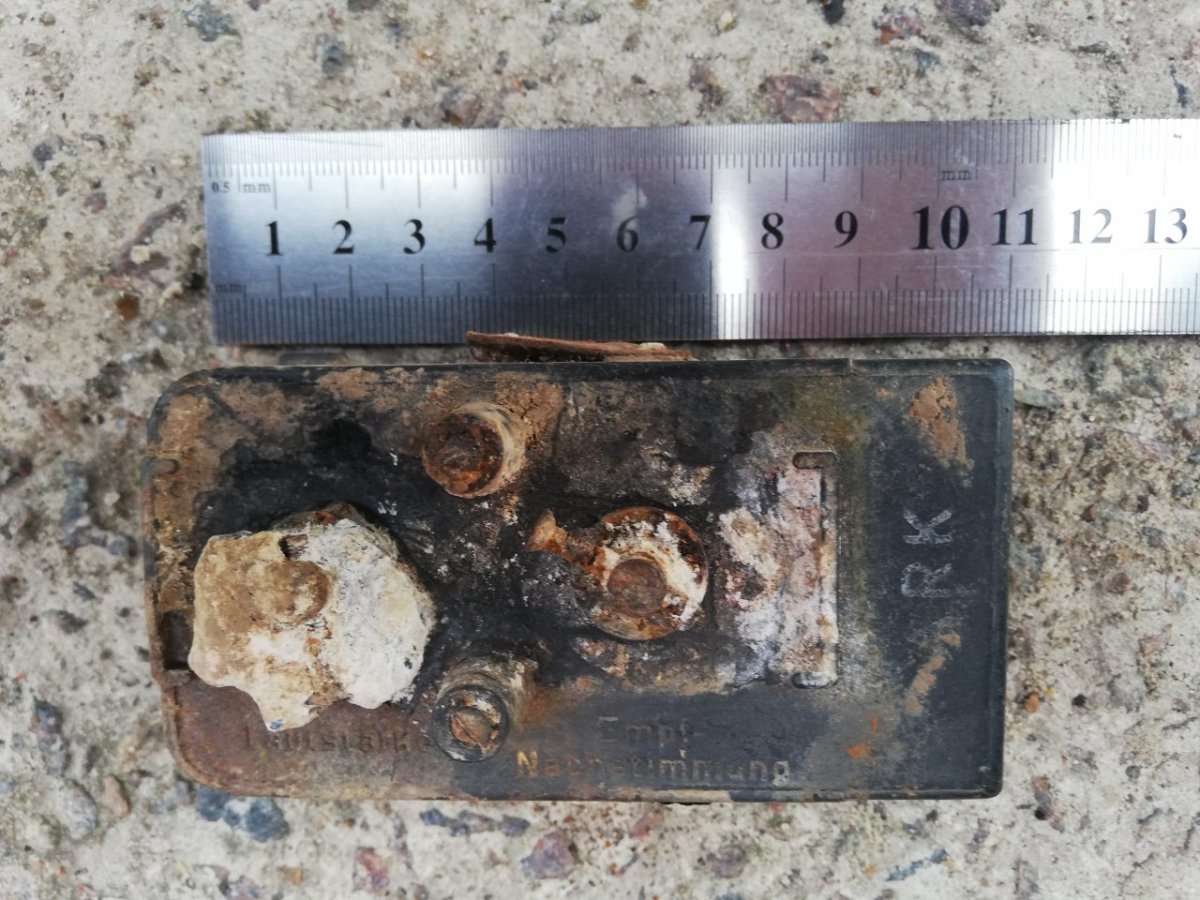

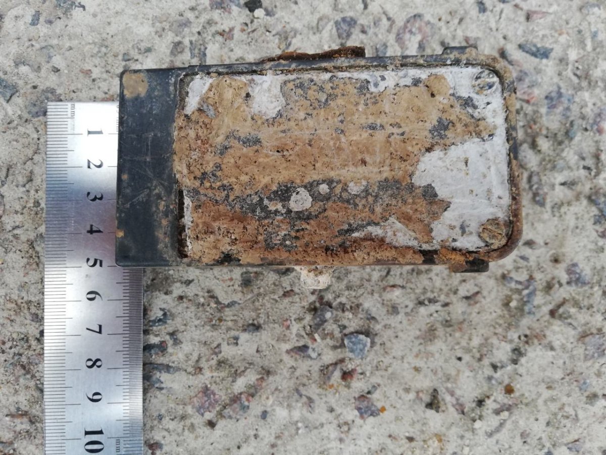

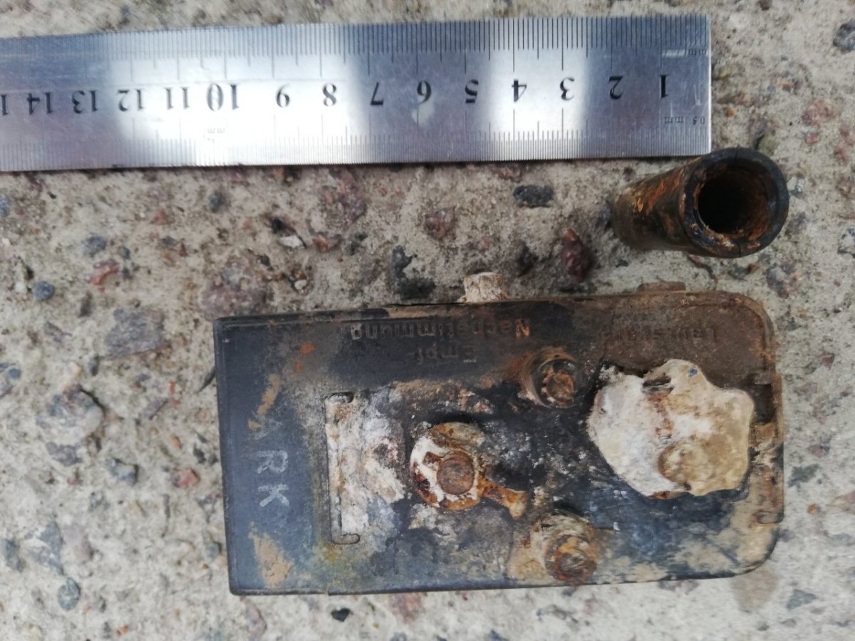

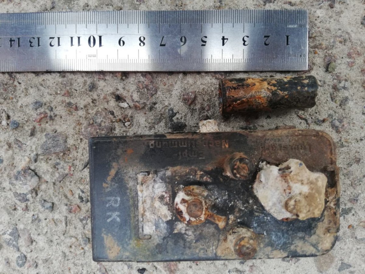

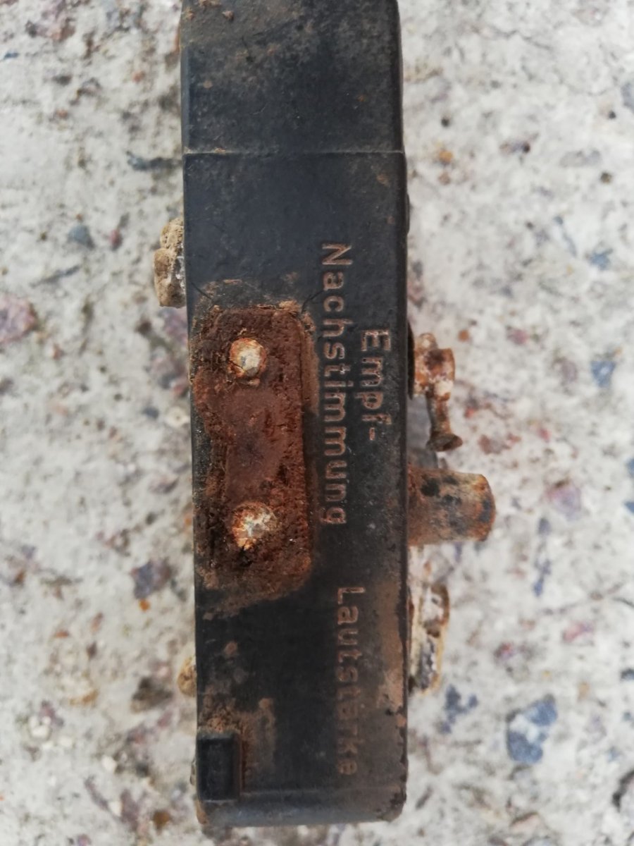

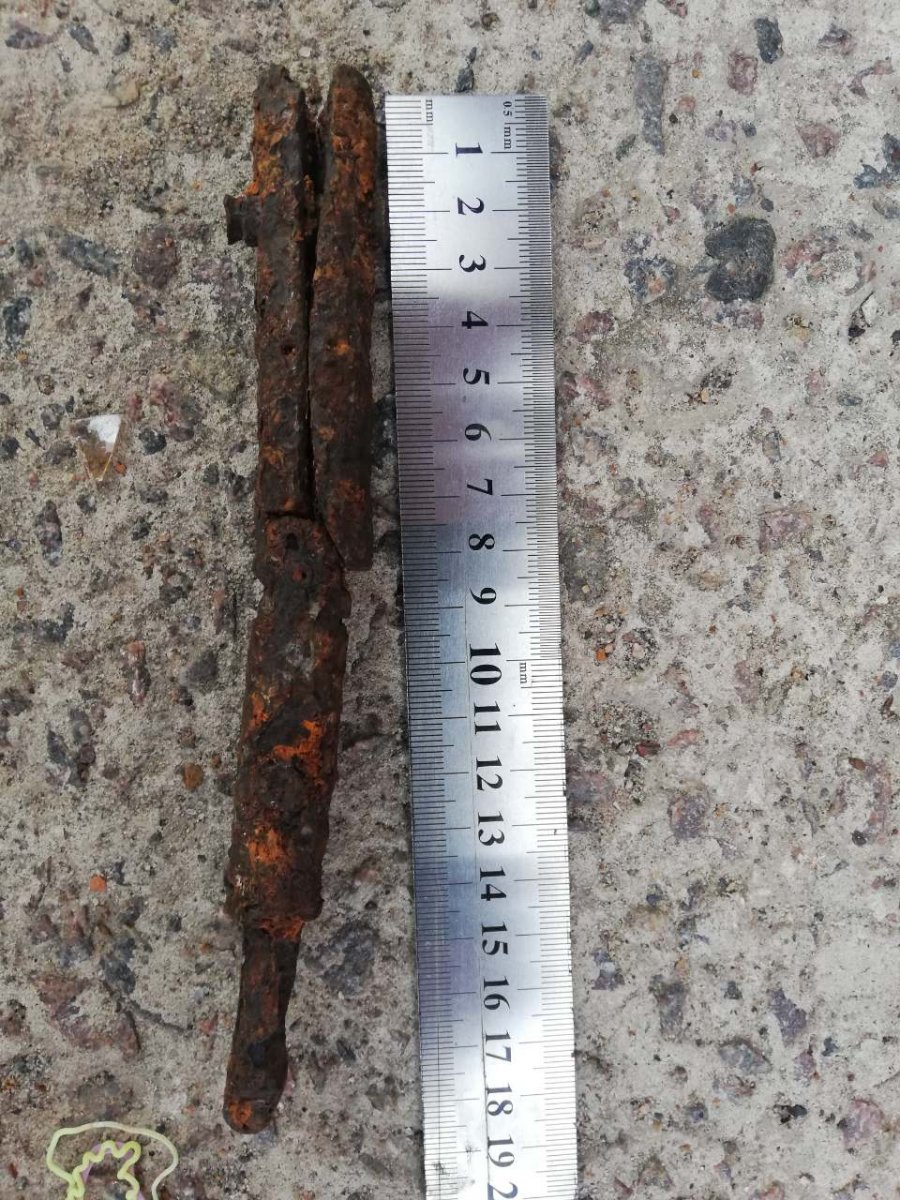

    Здравствуйте! Подскажите,пожалуйста, по двум предметам из одной ямки

    Здравствуйте. Второй предмет - экстрактор рваных гильз МГ.

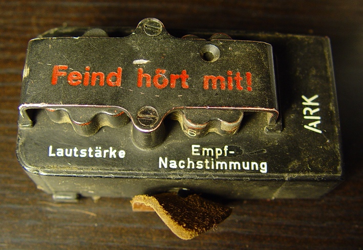

    Благодарю! Подскажите, пожалуйста, по первому предмету ( ссылка не открывается), что это такое. Знакомый говорит, что это вроде бы штепсельная розетка с панцершрека

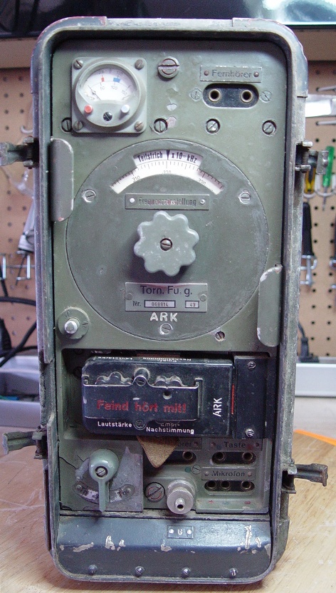

    Torn. Фу. g - рюкзак-трансивер, выпущенный в 1942 году. Он использовался в основном танковыми гренадерами для связи с командными машинами. Танковые гренадеры были пехотными войсками, предназначенными для защиты танков в бою, так как сами танки уязвимы для пехоты с противотанковым оружием. Torn. Фу. gиспользовался для связи с комплектом Fu 8 на базе Befehlpanzers (командные танки) и другими бронированными машинами, такими как Sd.Kfz 251.
    Torn. Фу. g перевозится (демонтируется) в стальном упаковочном контейнере с небольшой сумкой и ремнями для переноски. Контейнер имеет одну ручку для переноски и три разъема для крепления на ремнях для переноски, две кольцевые проушины сверху и ремень с зажимом для крепления небольшой сумки. Штыревая антенна может быть размещена на внешней стороне под пружинными зажимами. Разъем для антенны находится сверху.
    Контейнер имеет на рабочей стороне приемопередатчик с защелкивающимся блоком дистанционного управления; на стороне аксессуаров - аккумулятор, основание антенны, четыре антенных стержня, одна катушка настройки антенны, одна пара наушников и одна клавиша. В небольшой сумке есть горловой микрофон, кабель дистанционного управления, противовес и одна пара наушников.
    Передатчик и приемник имеют общие схемы настройки; регулировка частоты применяется автоматически к обоим, так что связь должна быть на одной частоте (симплекс). Настройка антенны для передачи автоматически настраивает ее на прием, но если передача запрещена по соображениям безопасности, все еще можно настроить антенну для приема.
    В переводе с "Die deutschen Funknachrichtenanlagen bis 1945 - группа 2" Der Zweite Weltkrieg "Фрица Тренкле
    В 1942 году был создан Torn.Fu.g с частотным диапазоном 2,5–3,5 МГц и весом 18 кг (по сравнению с 21,5–23 кг более старых устройств). Размеры были 39 см х 33,7 см х 18 см. Две ступени 1,5-ваттного передатчика были оснащены вакуумными трубками RL2,4P3 . Пятитрубный гетеродинный приемник с гетеродином, смесителем и детектором имел все ступени с использованием 5 X RV2,4P700трубы. Серии, выпущенные в 1942 году, были в основном выпущены для полков танковых войск. Использовалась 1,5-метровая «ударная» полюсная антенна. При работе во время ходьбы между приемопередатчиком и штыревой антенной использовалось устройство настройки антенны в форме трубки. В стационарном положении снизу вверх были установлены следующие антенные элементы: основание антенны, настраивающее устройство, несколько «колющих» или полюсных секций, емкостный зонт. Для питания использовалась 2,4 В аккумуляторная батарея вместе с вибрирующим источником питания. Максимальная дальность действия устройства составила 25 км (А1) и около 12 км (А3).
    Другая версия этого устройства, Torn.Fu.t, была получена путем добавления конденсатора к высокочастотному каскаду, который изменил диапазон частот до 2,5-3,0 МГц.

    :smile_6:
    А-а-а-а !!!
    "вакуумными трубками"
    - вакуумными лампами ...
    "Пятитрубный гетеродинный приемник" - Пятиламповый гетеродинный приемник"
    o_O

    З.Ы. ...вообще-то Torn. Фу. g. - практически вечная радиостанция (при наличии питания ;) )
    ...у нас такая работала еще в 1991 году, пока подвал не затопило...
