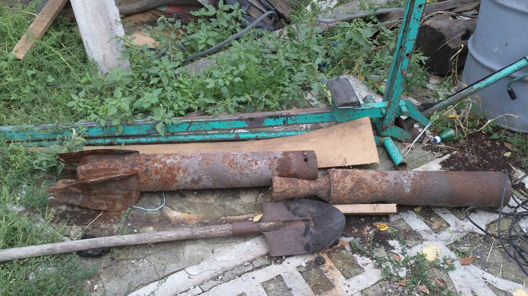

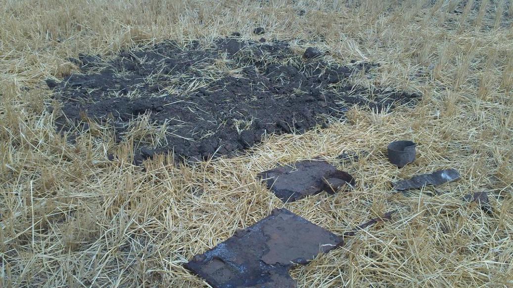

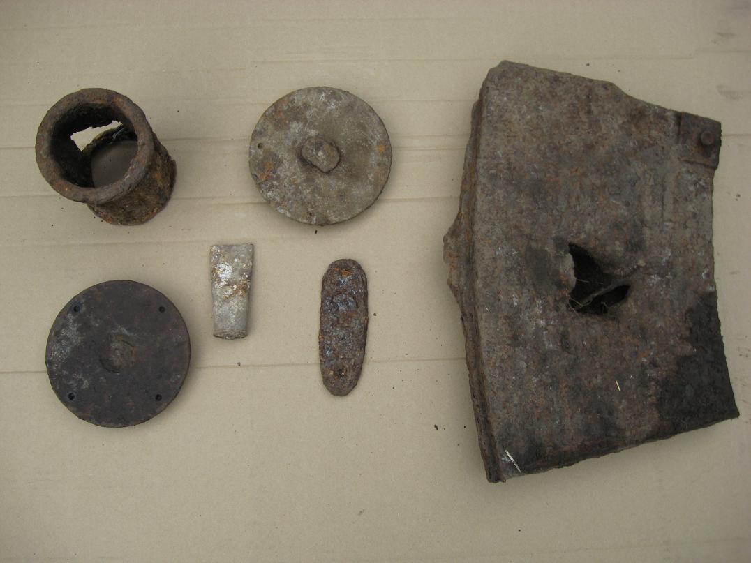

    В прошлом году обнаружил поле, на котором
    упал немецкий самолет, и при наличии свободного
    времени пытаюсь найти эпицентр падения.
    Сегодня несмотря на жару и полчища мух,
    решил походить немного. И вот через два часа
    бесцельного поиска Ася выдает устойчивый,
    цветной сигнал. Прокопав на штык понял что
    скорее всего это плоское железо и лежало
    оно на глубине где то 60см. Скорее всего это

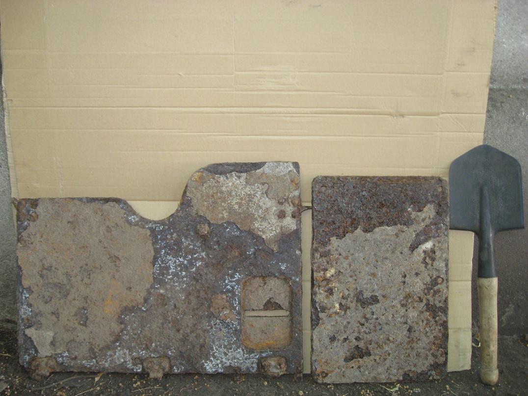

    послевоенная помойка. Я не спец, но кажется
    мне что это часть щитка от пушки, вопрос от
    какой? Интересен и второй щит, вероятно броня
    уж очень тяжелый, от чего может быть?
    На других фотках сопутка, лежало там же.
    Кто знает от чего гофрированый алюминий,
    его куски разбросаны по всему полю?

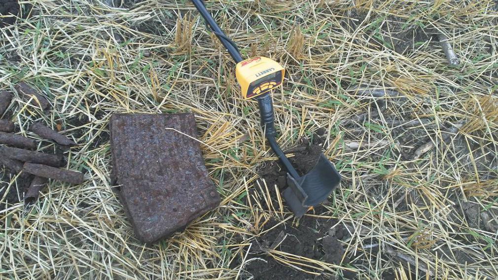

    Москва
    Прямоугольный люк с 6-ю отверстиями - скорее всего, днищевый для Т-34.
  6. romdi
    romdi Stabsfeldwebel
    13
    923
    Восток Украины
    Спасибо, буду искать инфу в этом направлении,
    но если он был на болтах как его можно было быстро
    открыть?

    Пятое фото, внизу - остатки беговых коньков. Точнее - одного конька. :)

    По поводу большого щита, также может быть от бронетехники.
    Имеем внизу на моем фото три завеса и лючок со
    шторками под пулемет. Вот похоже на фото но не он.

    Люк, так сказать технический, не "десантно-аварийный", для обслуживания механизмов.

    большой щит с 3- его фото от пушки пак 36!
    либо с нашей сорокопятки; они одинаковы

    Вот нашел про люк с Т-34(их оказывается на
    днище было три)Средний подмоторный люк — прямоугольной формы, расположен в моторном отделении под масляной и водяной помпами и служит для доступа к ним. Люк закрывается крышкой, которая крепится к днищу шестью болтами.
    Если бы еще знать размеры, чтобы наверняка.
    По поводу второго щита, похож на орудийный, буду
    искать фото обратной стороны, чтобы убедиться с нее
    или 45 -ка

    Гофрированный алюминий - это фрагменты обшивки немцкого транспортного самолёта вроде Ju-52...

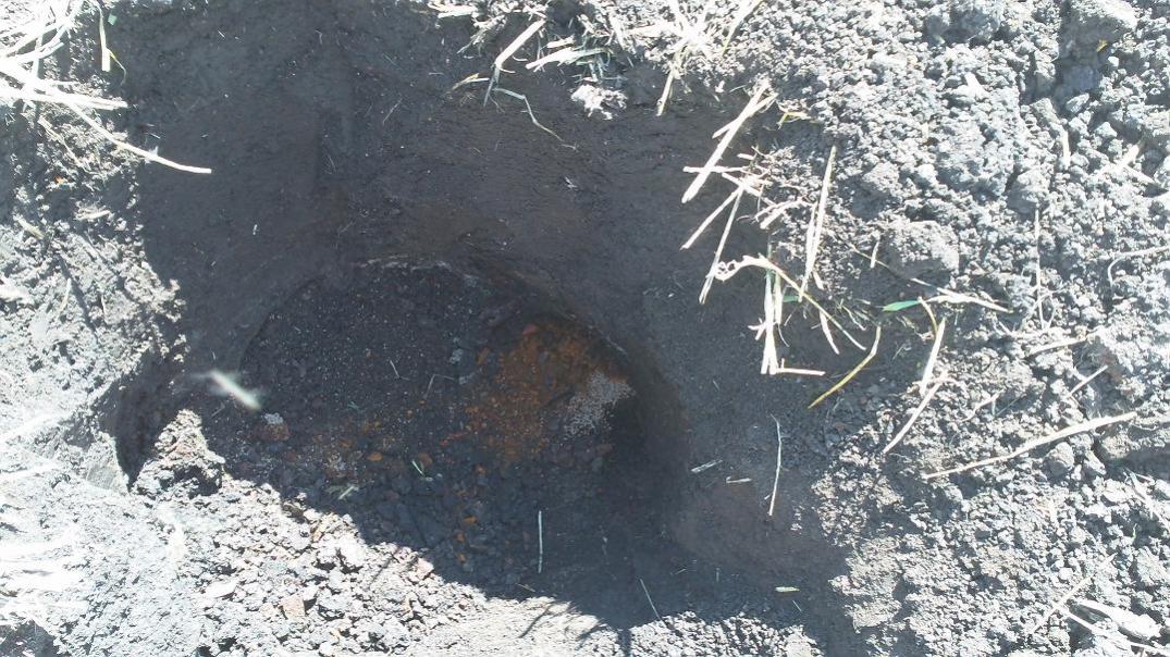

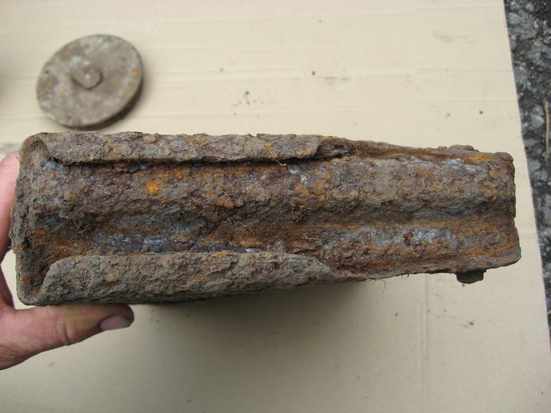

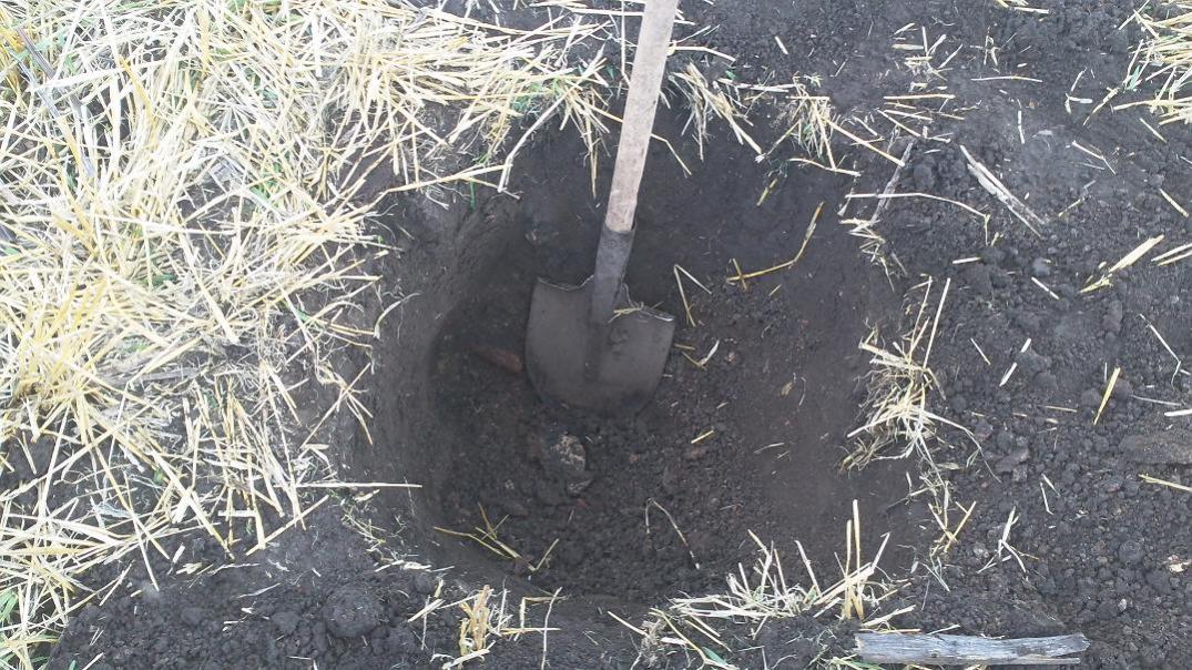

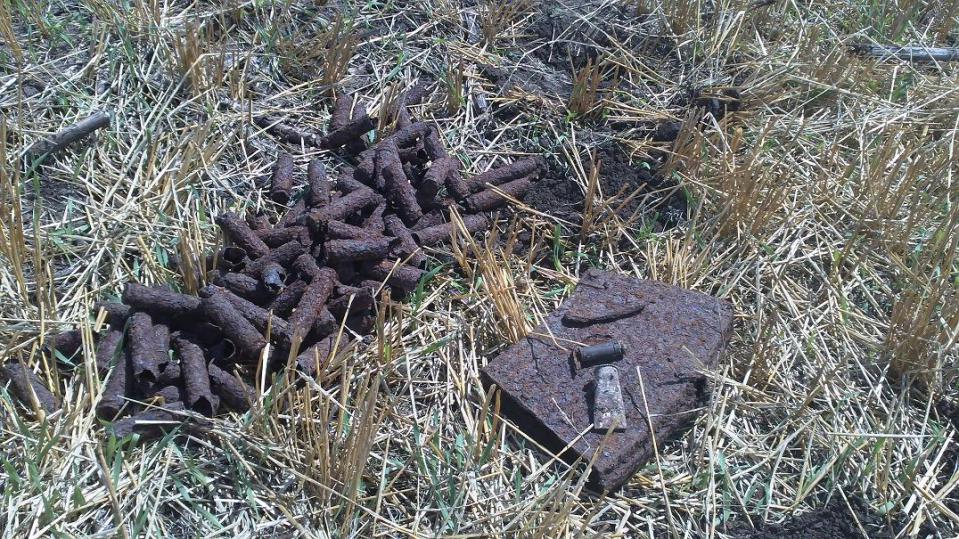

    Сегодня опять рванул на то место, и
    буквально в пяти метрах зацепил еще одну яму.
    Я так понимаю магазин с автоматической пушки
    (пробит навылет, поэтому наверное и бросили).
    Гильзы копал чисто с интереса, думаю посмотрю
    какого напряжения был бой, накопал около 20кг
    но начали попадаться целые с тупой пулей
    зная их скверный характер пришлось бросить
    это дело. Интересно по донцам больших гильз,
    я так понимаю в них электродетонатор, значит
    стреляла какая то техника? Кто знает чей отстрел?
    В раскопе также была гильза сигнальная и тыльник
    ППШ, была еще какая -то хрень но вся сгнила,
    остался только гранулированный серый порошок
    на четвертом фото, что это было?

    Магазин 2cm Flak 30/38

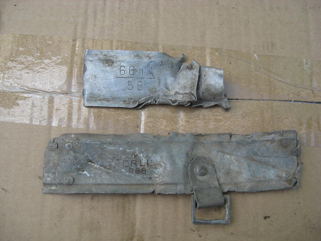

    Повторю вопрос: донца от гильз это полевая
    гаубица I.F.H. 18 или отстрел с какой то техники?
    Что за хрень на пятой фотке слева вверху, может
    кто подскажет. Да, по поводу гофрированного
    алюминия, скорее всего это была трубка диаметром
    не менее 40мм, наверное от системы охлаждения,
    интересно с чего?
  19. INick
    INick Stabsfeldwebel
    2.107
    Санкт-Петербург
    Фото 2027 (№5) "хрень" с крестообразными неглубокими выемками - тривиальная пробка от бочки. Al - сплющенные гофрированные трубки. Скорее всего в "авиации" была теплозащитой трубопровода/РВД или элементом системы вентиляции.

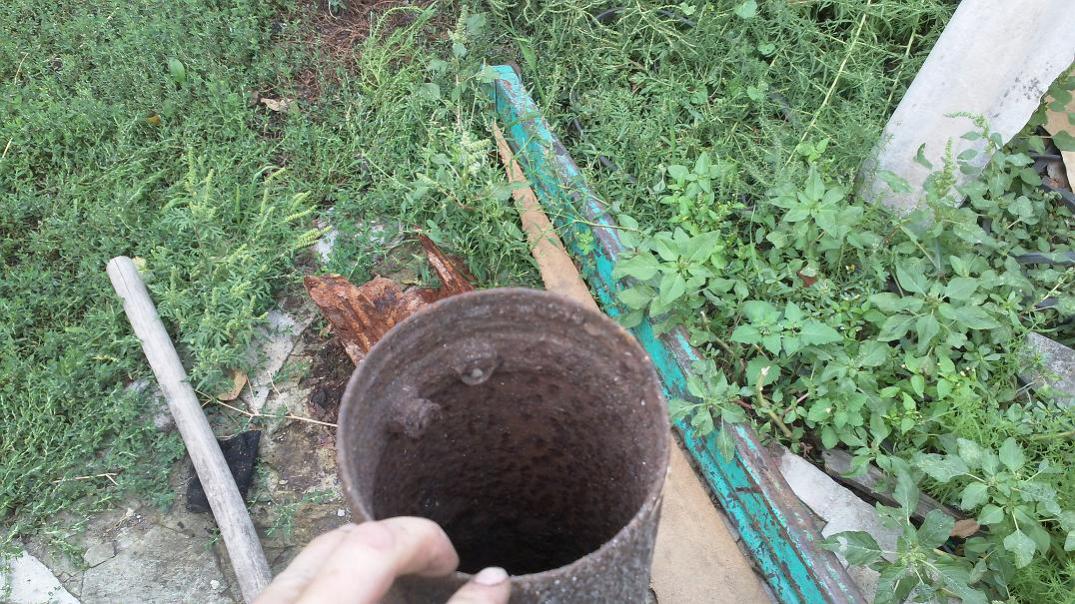

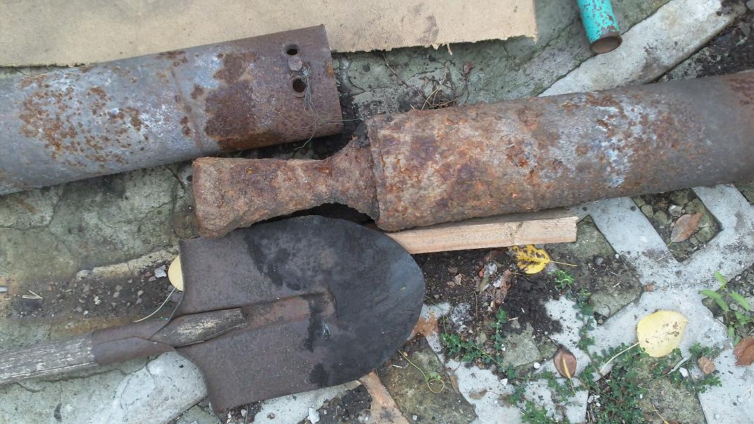

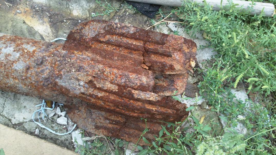

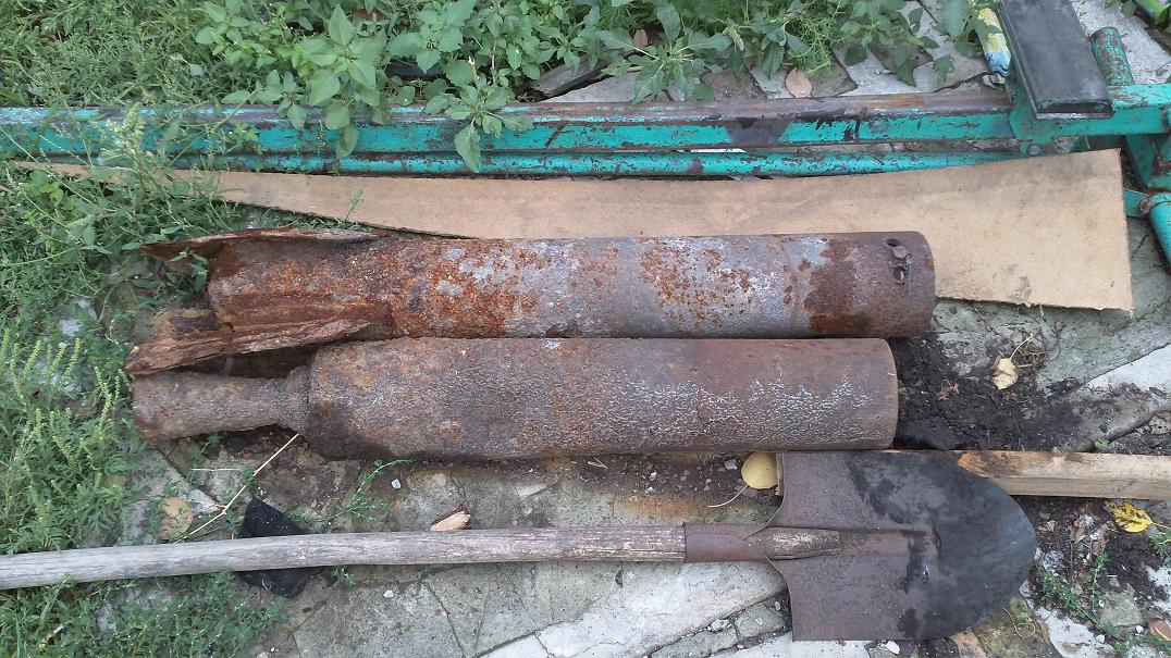

    В воскресенье, полный радужных надежд, взял
    курс на знакомое поле, но там уже бегал новенький
    трактор готовя его под озимые. Пришлось собирать
    сельхоз железо в балочке. Но интересная находка
    выскочила сегодня, в рабочее время. Захожу во двор
    и взгляд сразу определяет стабилизатор. Неужели РС?
    Хозяин говорит, выкопал столбики со старого ограждения.
    Определите, что это и почему они разные?

    Погуглил, неделю назад кто-то просил оценить
    такой же макет, но крашен, на этом форуме. Пошел
    померил дома ширину лопаты-21см, по фото выходит
    длинна железки-89см, а ширина 13.2см На картинке
    в гугле высота с головой РС-82 =620мм, М8=660мм,
    М13=1410мм, РС132=935мм. Выходит, что это РС132.
    На одном отсутствуют стабилизаторы, наверное
    остались в земле когда выдергивали.
  26. Ходер
    Ходер Oberleutnant
    1.947
    таки прикиньте какая голова на Вашей шелезяке быпа ;)
